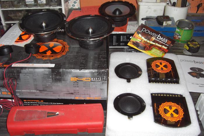

sorry lidicky, nejak se vloudila po ranu chybicka. takze znov. Zakladem je 3-way system Powerbass 2XL-60.3C ktery jsem se rozhodl dat do auta.
foto k příspěvku  od erix7

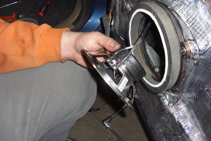

o 16.04.2012, 13:15 | erix7 (K)

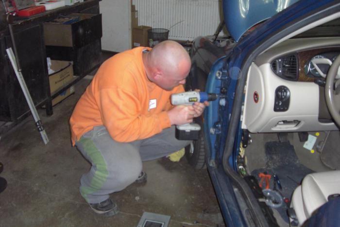

takze na zacatku dostat do dveri ten spravny kabel pro power na reprak :) Jirka se rozhodl, ze dvere sundame a udelame tak nove misto pro kabelaz.

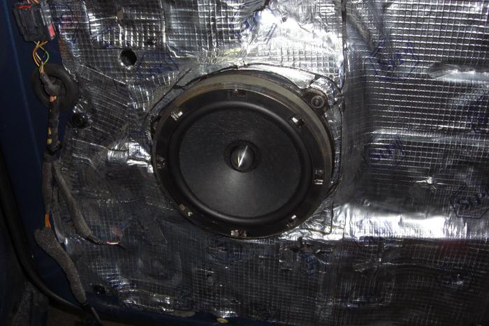

o 16.04.2012, 13:17 | erix7 (K)
po dokonceni a nasazeni dveri, osazovani stredobasu.
o 16.04.2012, 13:19 | erix7 (K)
samotny stredobas ve dverich, hraje v rozmezi LP: 50Hz@12db - BP: 900Hz@12dB

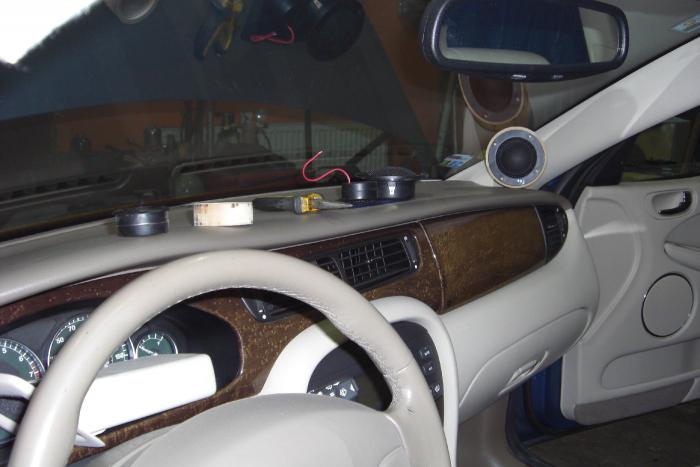

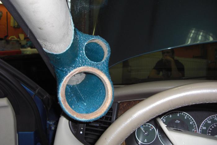

o 16.04.2012, 13:21 | erix7 (K)

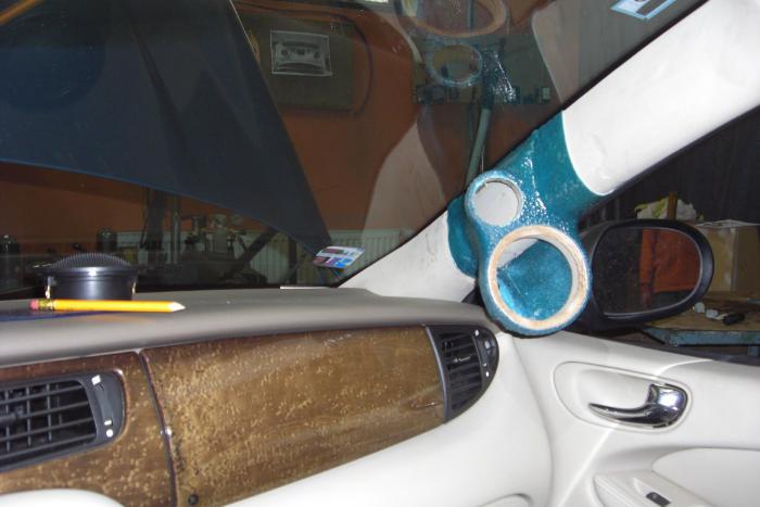

tak, co se stredama? rikame si, hmmm, 10cm kolace, kam je osadime? no tak po nejake uvaze, o smerovani a pozici, bylo rozhodnuto.

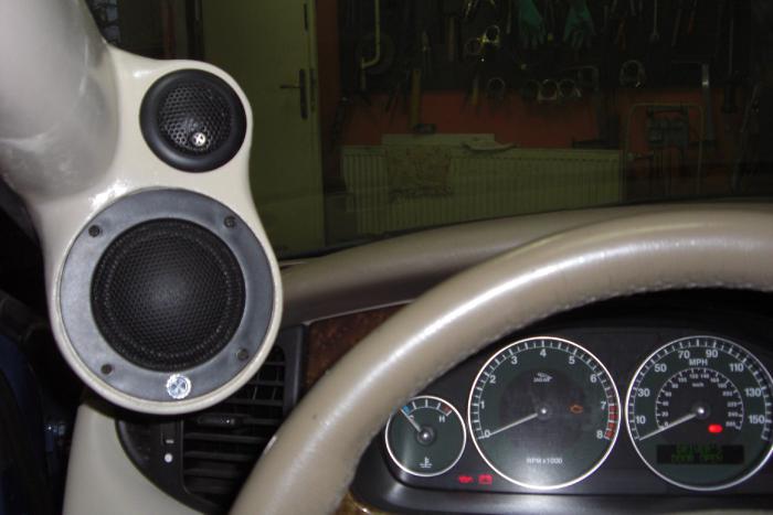

o 16.04.2012, 13:22 | erix7 (K)
...ze je osadime na A-slopek, je docela masivni a vyhledu to branit nebude.

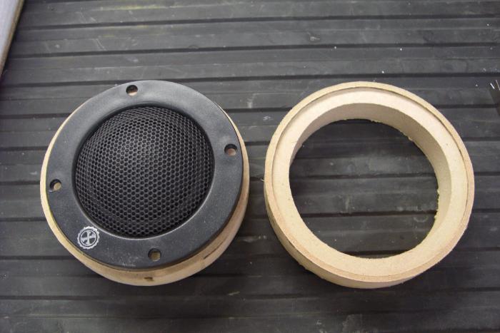

tu mne preskocila fotecka, jak sme uvazovali, kam snima :)

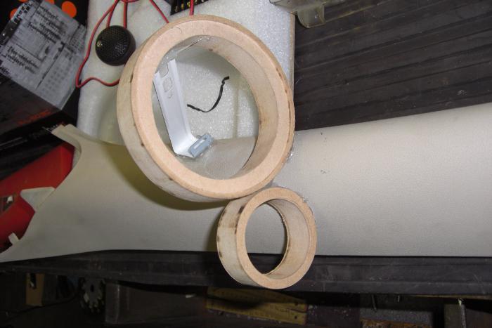

o 16.04.2012, 13:24 | erix7 (K)

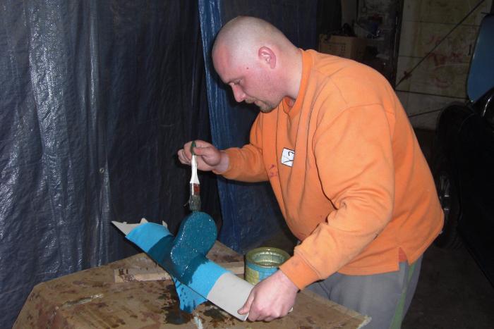

tak zde Karlos, jiz laminuje, to je cast, ktera mne moc "nevoni" aneb receno, jsem mene zrucny. Ale Karlos to zvlada pekne. ja prozatim, predelavam kabelovani po aute.

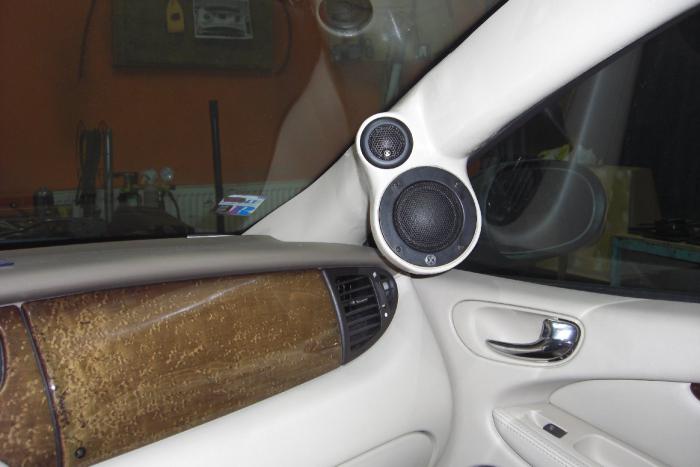

Leva :)
o 16.04.2012, 13:31 | erix7 (K)
a prava strana. Mno zvuk zatim ani neprekvapil ani nesklamal. ale, po par hodinach jsem dospel k nazorua presvedceni, ze vymenim DVD za CD. Az se to rozehraje, pak to poladim a urcite se nekde ukazu. jinak ke zabtku dodavam, ze v kufru je BR box s RE-10 D4 a zesilovac 5kanalovy u Dimension Jr 5.390
Tyhle kompa jsou v cene 7470,-kc coze je dle men cena prijemna, pac mate vyspele vypadajici system, s pekne osazenou vyhbykou a moznostmi nastavenim, jako separovane utlumy stredu a vysek -3dB, a moznost zapojeni Bi-amp, napajeni, stredobas , stred + vyskac. da se tak lepe vyvazit uroven mezi pasmy.
o 16.04.2012, 15:49 | ivls
pekny panove - bi-amp je dobre zapojeni - hral jsem tak kdysi berilia a da se kombinovat s radiem, ktere umi 3 pasmo
ten stredobas hrajete az do 900 Hz? - celkem vysoko
-jsem zvedavej na zivo, v myte uz bude hotovo?

a jinak 900 je hodne v pohode, stredobasy jsou hodne vysoko.

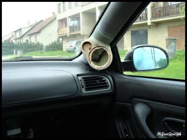

o 16.04.2012, 20:10 | hifim@ni@k
Ta dělička 900Hz je určitě kvůli středům, předpokládám že jsou kalotové.
Domky dobré :-)

o 16.04.2012, 22:44 | CarMedia.cz
Jsem se rano výjimečne ucesal.. :-) Jinak to byla fuska, ale za vikend nevikend jsme to zvládli.. :-) Na pasiv hodne povedené, ale předčasne soudit. Scéna podarena, na stredobasy me přišla dělička 50 Hz moc nízko, 63 jim prospěje..
