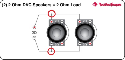

Zdarec lidi jeden dotaz jak řešíte spoje na kabelech v označeném místě?Zajímá mě to v případě silnějších kabelů napríklad 10 mm?Díky všem za rady.

o 31.03.2012, 07:16 | jok3r
distribucni blok?

o 31.03.2012, 12:01 | ivls
to J.O.G.I
v pripade obrazku bez z terminalu na obrazku praveho sw do terminalu leveho sw a z neho dalsim kabelem do terminalu na zesilovac
pripadne je to mozne i jednim kusem kabelu a to tak, ze z praveho do leveho - kabel oholis, ohnes a das do leveho sw a pak dal na svorky k zesilovaci

o 31.03.2012, 14:31 | clown
pouzivam 4 pin neutrik.. , proklemovano v zastrcce .. nebo rovnou vedu 4 linku od mono a mam klid

o 31.03.2012, 16:06 | Roman321
cokoladka-svorka 35mm :-)
o 31.03.2012, 16:42 | mr.brain
JOGI: k tomu neutriku - speakon [ Link ] samice - tam jsou normální fastony, takže by tam i 4x 10 qmm dát šlo, problém bude samec, kde jsou ty kabely sešroubovaný dohromady v tom konektoru a tím otvorem bys je neprotáhnul...

o 31.03.2012, 20:58 | clown
do speakonu 6mm dam .. vic ani prd .. , ale taky neprenasim 10kw na sub, abych musel mit 10mm kabel :)

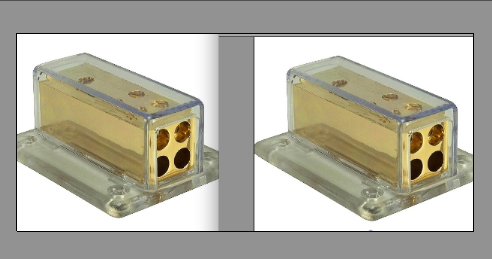

o 31.03.2012, 21:17 | petis
Já používám distribuční blok pro napájecí kabel. Do bloku ze zesíku 20qmm, a pak do wooferu 10qmm pro každou cívku:-)

o 04.04.2012, 13:28 | ricardo | Upraveno: 2012-04-04 13:31:22
((( prosim )))
