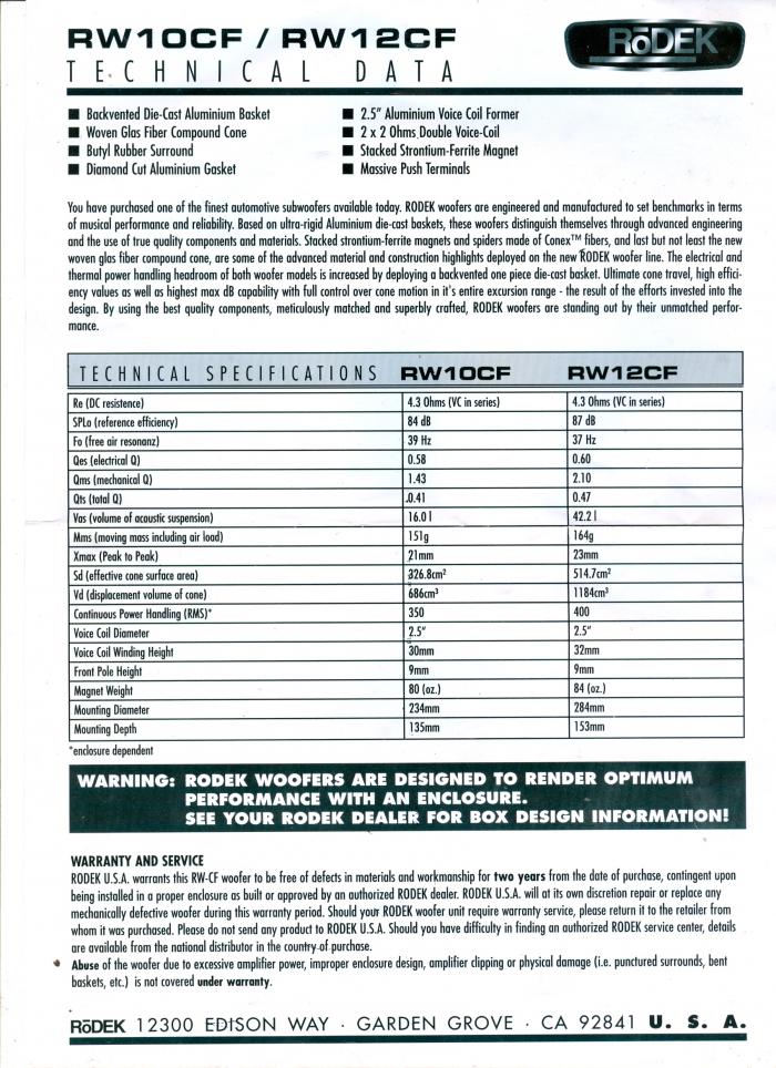

Potřebuju poradit kolik by měl být objem pro bassreflexovou ozvučnici. 10" - Re:4.3 ohms Fo.39HZ Qts:0.4L Qes: 0.58 Qms 1.43 VAS:16L . Všude mi to vychází nějak jinak .

víc údajů bohužel nevím , jedná se o tu 10"
foto k příspěvku  od Nedi

Tak u uzavřenky bych volil něco mezi 18-25L podle toho stylu hudby, jak píše studnak. BR bych šel na těch 25L s nějakym menšim nátrubkem - tak 8cm průměr, ale i tak vychází hrozně dlouhej. Kdybys udělal štěrbinu, bylo by to asi lepší - vychází mi to na 37cm!
