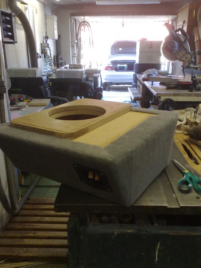

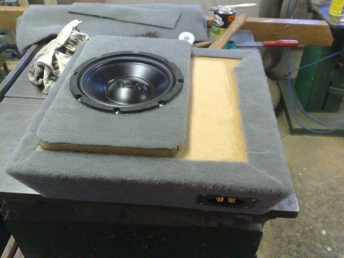

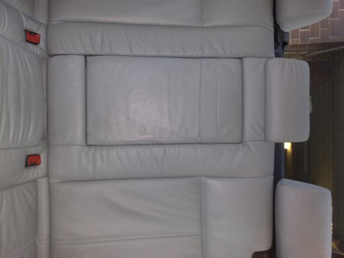

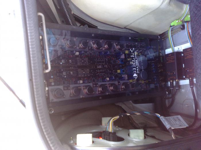

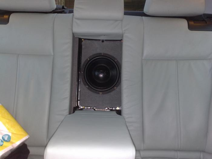

zesik helix HXA 500
radio origo Alpine /zachovano kvuli vzhledu paluby a BC
predek komponenty Eton 525 13cm kompa
zadek origo papiraky bmw/ty hrajou jakoze jen trochu..o]]

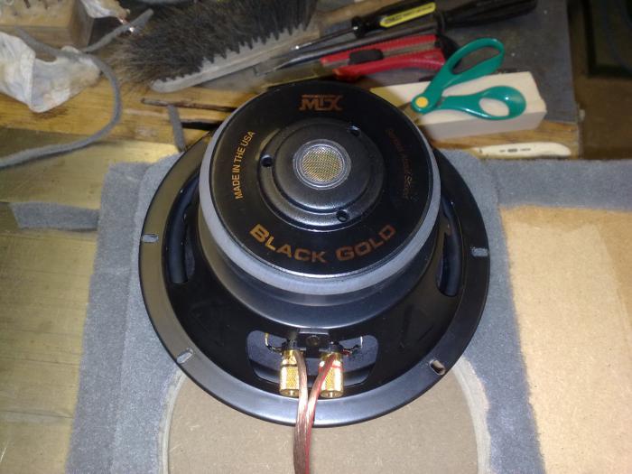

sw MTX 8'' black gold
hraje to zcela neuveritelne az jsem tomu neveril..o]]

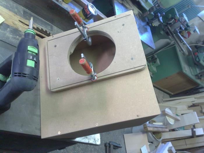

foto moc neni,pac jsem fotil az pri vyrobe boxu

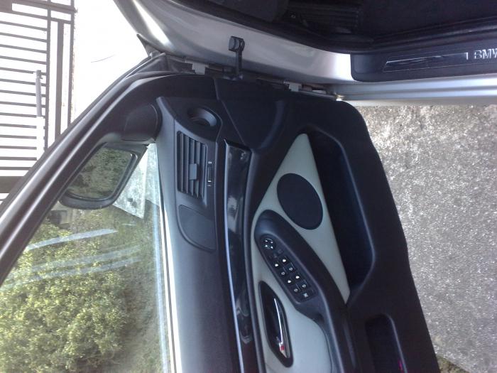

dvere zachovane,aby nic nelakalo

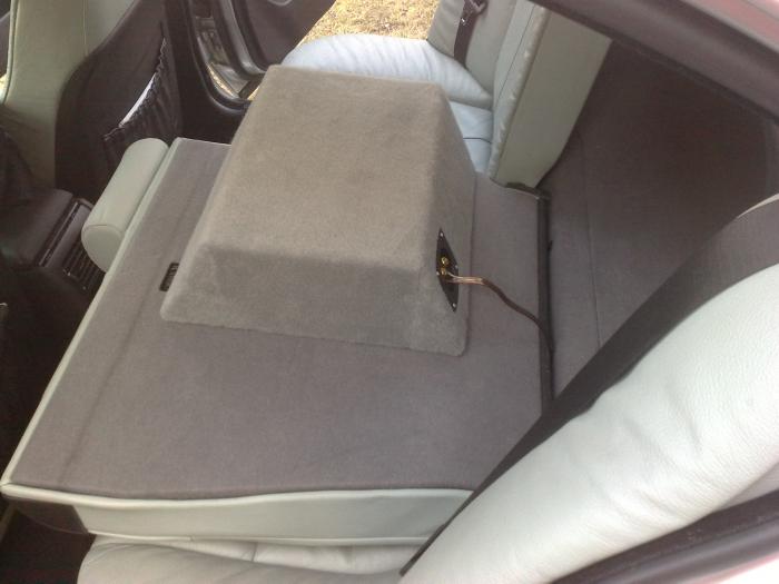

nikde nic videt..o]]
o 18.03.2012, 15:52 | vypuk
Takže až budeš chtít sklopit zadní loketku, tak stačí trošku volume jo? :-D
o 18.03.2012, 15:58 | Pavel 528
kabelaz jeste nemam ucesanou.o]
o 18.03.2012, 15:59 | Pavel 528
vypuk:jj..o]]]

Pěkné. Jen ten koberec na subu mohl být méně chlupatý. Dá se koupit taková jako Alcantara za pár korun a bylo by to asi blíž tomu originálu na opěrácích.
Helix je krásné a kvalitní železo. Třeba někde poslechnu.
o 18.03.2012, 19:42 | choze

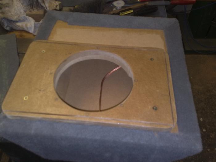

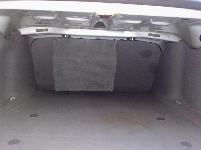

Pekna práce. Jak mas uchycenou tu ozvucnici?
o 18.03.2012, 20:31 | Pavel 528
diky za reakce...
koberec je trochu vyssi,ale jiny nebyl rozumne rychle k sehnani a neni to tak extremne jine,barevne to bude ono,jen kufr neni uplne vytepovany..o]]
prichyceny je to 4x vrutem v rozich,kde je origo takovy ramecek s ohnuteho plechu a ten je v vsazen do te MDF co je ve druhe vrstve na bedne...

Riesenie subu je dost dobre:)Paci sa mi to:)

Takže Osmičkou MTX jsi vyřešil ten původní freeai co jsi chtěl jo? A proč padla volba zrovna na MTX? Já uvažují o nějakých dvou 6" subech (Kicker nebo raptor - ale ten je dost hluboký) na zmůstkovaný Helix 400MKII. - možná ještě 8" pod sedačku ;-)

max:jj puvodne to mel byt freeair ,aby se nemusela delat bedna a hralo to do kufru,ale jelikoz zadna kloudna neexistuje,tak jsem schanel neco jineho..
MTX proto,ze jsem se k nemu dostal nahodne ,je to starsi model,ale byl novy,nekde lezel dlouho na sklade,ma psanych 100Wrms a helix mu dava tech 150 a je to akorat.....
pokud das jeste mensi sw,tak tam moc nizsi bassy uz nebudou..
no extra zes jen na sw jsem nechtel,pac se to tam rozumne nevejde...

Pavel: Myslím, že mnohem lepší řešení než free-air sub. Řešil jsem to před x lety do stodevadesátky. Bral jsem tenkrát nějakýho 12" Magnata (Shockwave nebo tak nějak) od Yawora tuším a byl jsem z toho zklamanej, nehledě na to, že muselo zadní okno ven a rozřezal jsem půlku plechovýho "plata" neb W201 má nádrž za sedačkama a mezi kabinou a kufrem je plech, takže s obyč bednou se do kabiny nedostane žádnej nizkej kmitočet.
