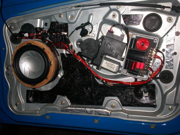

Zdravím, pustil jsem se do nové instalace předních repro. Dveře jsem kompletně vytlumil, použil jsem nové MDF podložky, nové kabely od rádia a dal jsem nové repro Ground Zero GZHC 16 NEO. Mám asi nějakou smůlu, ale nejsem spokojen vůbec. Zatím mám hotové jen dveře spolujezdce a s původními ve dveřích řidiče se to nedá srovnat. Chybí basy v tišších pasážích úplně, při větším vybuzení je to trochu lepší. Vytlumení je skvělé, nic nerezonuje. Nemáte nějakou radu? Není třeba repro blízko kovové stahovačky, jestli neovlivňuje magnet? Nevím si rady. Zapojeno je to na výhybce určitě dobře.
Díky za radu.

Napřed jsem si myslel, že jsem někde zapojil něco špatně. Tak jsem to zkontroloval asi 10krát. vyměnil jsem repro za druhý kus, žádná změna. Vyměnil jsem výhybku a zase stejné. v tichých pasážích prostě basy nejsou vůbec. Nejsem zase až takový fanda do mimořádně hlasité hudby. Zeptal bych se takto, jestli budu poslouchat hudbu ze zesilovače, nebo z rádia, tak by to mělo být stejné v tišších pasážích. Basy tam budou, jen když použiju subwoofer?
