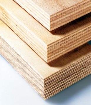

o 17.02.2012, 18:05 | ricardo
ale u me kolem okres kolin a nymburk
foto k příspěvku  od ricardo

o 29.02.2012, 11:53 | MAX | Upraveno: 2012-02-29 11:56:04
Já měl asi ten multiplex - podle mne byly mezi dýhami vrstvy "dřeva". Vypadalo to, jako ty vrchní dvě desky na Ricardově obrázku..

o 03.03.2012, 20:59 | hifim@ni@k | Upraveno: 2012-03-03 21:04:14
V tom řezu to vypadá jako špičkové modelářské překližky, které se sem začaly vozit po revoluci.
Oproti té klasické stavební měla více vrstev a z kvalitnějšího materiálu. Ale stále je to prostě překližka.
