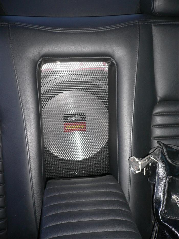

o 11.02.2012, 20:55 | D ´ice
moje představa je takováhle, je to tedy myslitelné i s tím subwooferem co jsem navrhoval?
foto k příspěvku  od D ´ice
o 11.02.2012, 21:06 | choze
Myslitelne je vsechno mozne. Jde spise o tvoji sikovnost.
Asi bych koukal po sw s vyssi citlivosti.
o 11.02.2012, 21:19 | D ´ice
choze: a mas nejaky konkretni na mysli? Nebo jinak na jakou citlivost se mam zamerit pri vyberu?
o 11.02.2012, 21:45 | petis
Takhle to moc dobře hrát nebude. Operku budeš mít stejne sklopenou. A když dobře vytlumíš kufr, tak bude stačit 25tka v uzavřence. A nebudeš vedet co s bassama:-)
