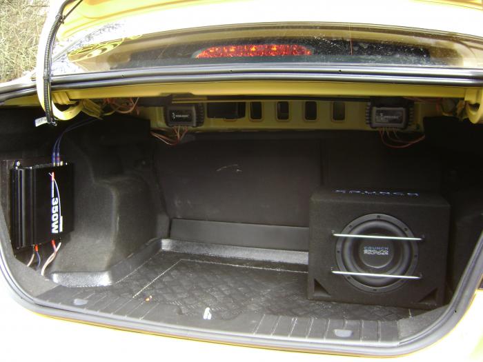

o 09.02.2012, 11:17 | ladinek

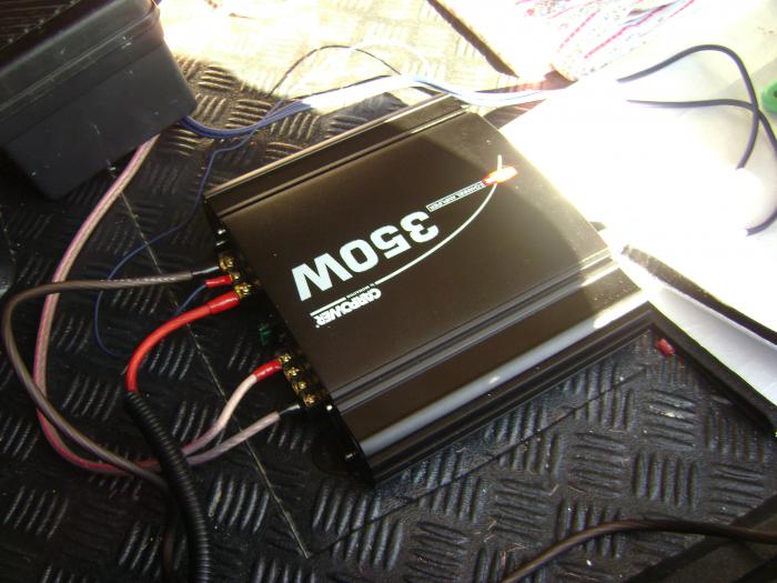

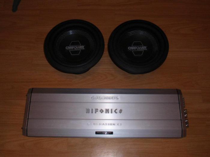

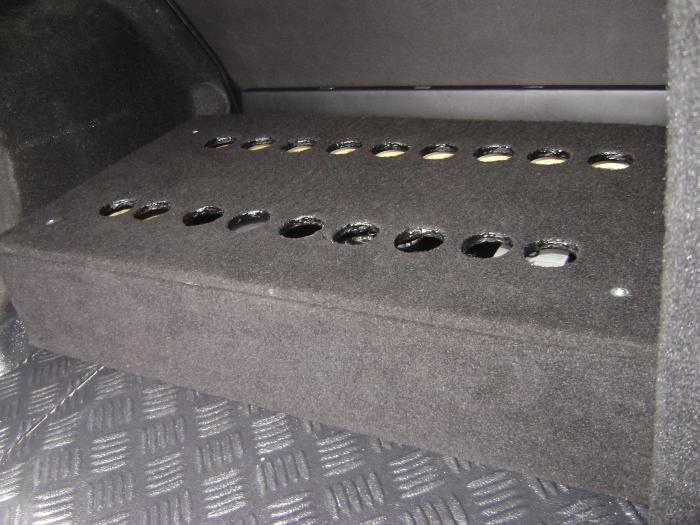

Předem Vás zde všechny vítám, jsem zde nový a chci se podělit o vytvoření hudebního zlepšení v mým autě. Nebude to nějaká hifi zástavba, ale pro mě to bude dostačující.Repro co tam byly z výroby vpředu po roce jaksi prskali a vzadu hráli tak nějak divně.Zatím to nemám namontované, protože je venku celkem zima a garáž nemám. Nakoupil jsem nějaký věci, který na jaře nějak zakomponuju do auta.Pořídil jsem zesík dvoukanal, teď mě napadá mohl jsem koupit čtyřkanál a dát na něj i kompa vpředu, ale to se dá dodělat vždycky.

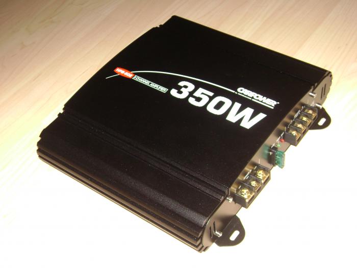

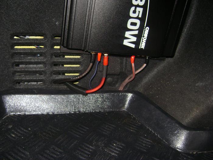

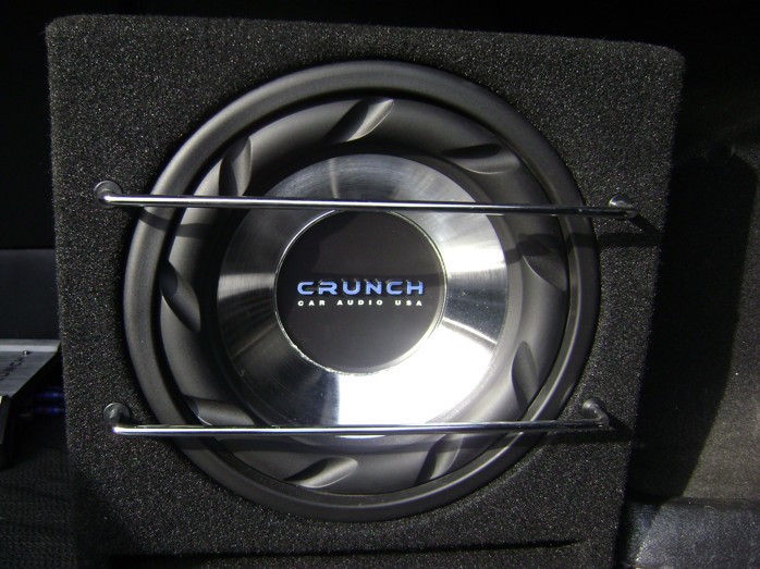

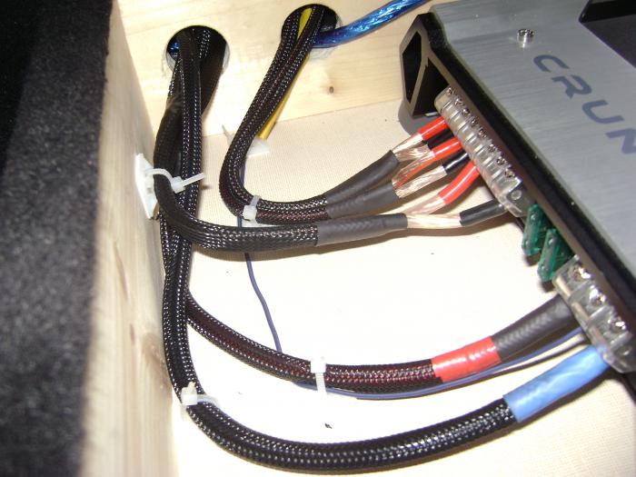

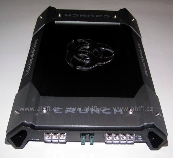

Zesilovač mám Carpower hpb 602 a na něho zapojím do můstku malej sub 8" ,potřebuju v kufru místo,často něco vozím.
foto k příspěvku  od ladinek
sub 8"

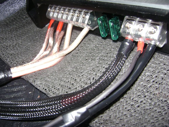

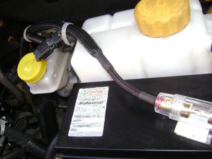

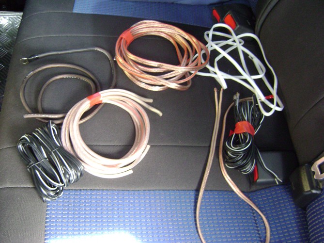

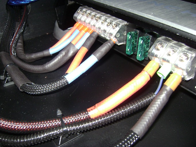

o 09.02.2012, 11:20 | ladinek

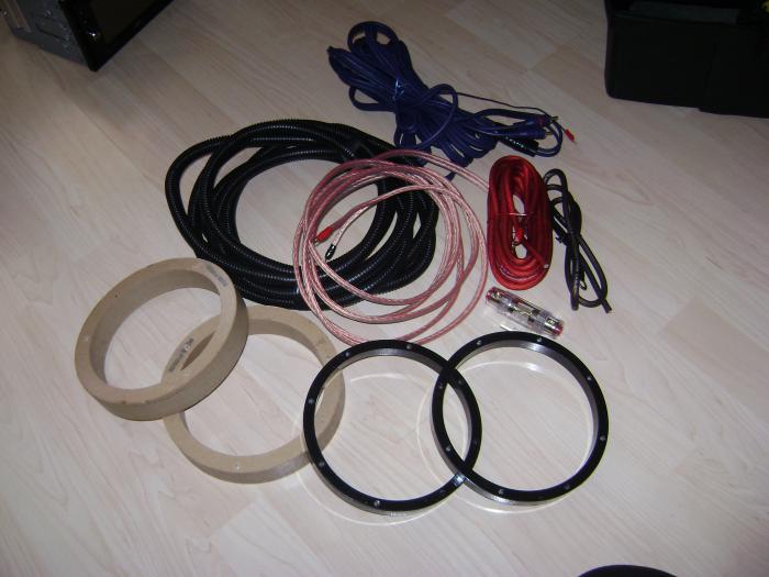

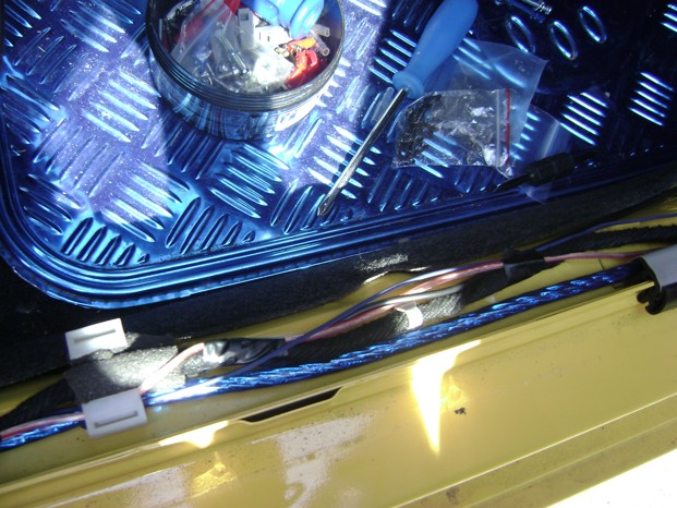

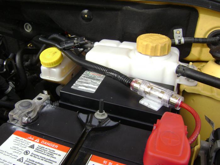

K nim jsem zakoupil i sadu s kabely a dokoupil ten husí krk pro jistotu.Pojistka tam je 40. Největší problém bude asi dostat kabely z motorového prostoru, protože jak jsem koukal, průchodky co tam jsou jsou dost úzký tak budu muset vyřešit nějak v létě, až se tam bude moct strčit hlava pořádně, bez toho ,aby umrzla :)

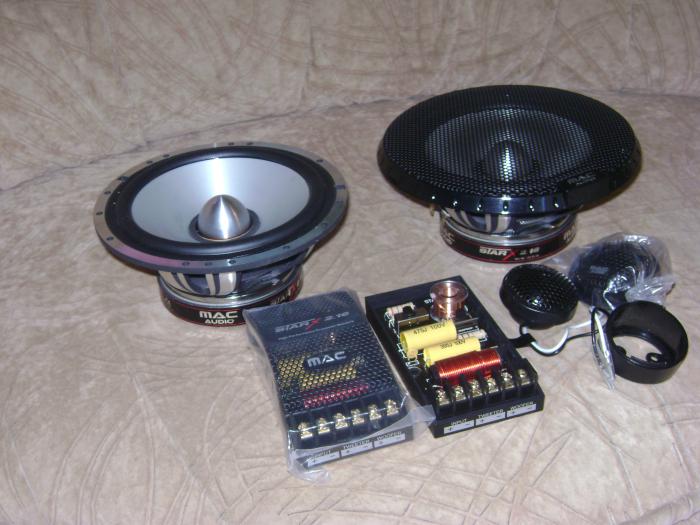

Zadní repro jsem již vyměnil za komponentní, bylo mi řečeno, že komponentní mají leší lepší zvuk.Měl jsem tam koax Sony poprvé, ale ty mě teda zklamali na plné čáře.Teˇpadla volba na tyhle. Vím , že mi je většina z Vás negativně odsoudí, ale hrají fakt parádně, jsou to Mohawk 10 MC 6.2 vyšší řada .

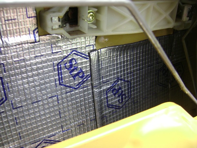

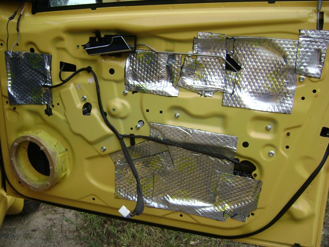

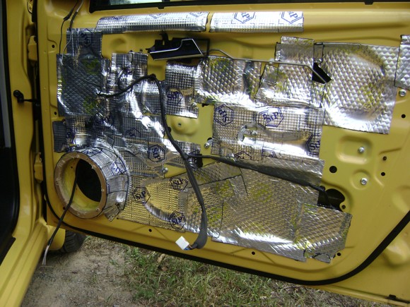

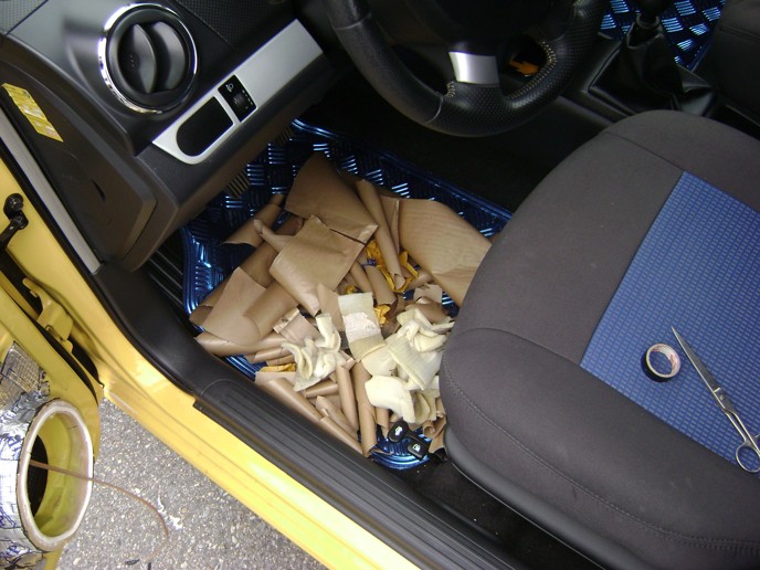

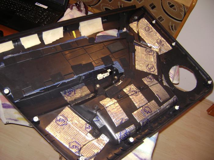

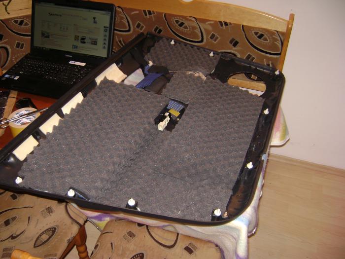

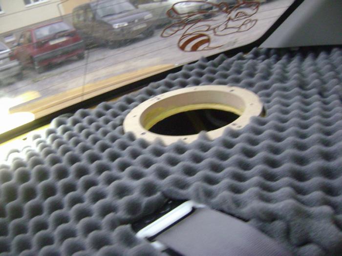

o 09.02.2012, 11:33 | ladinek

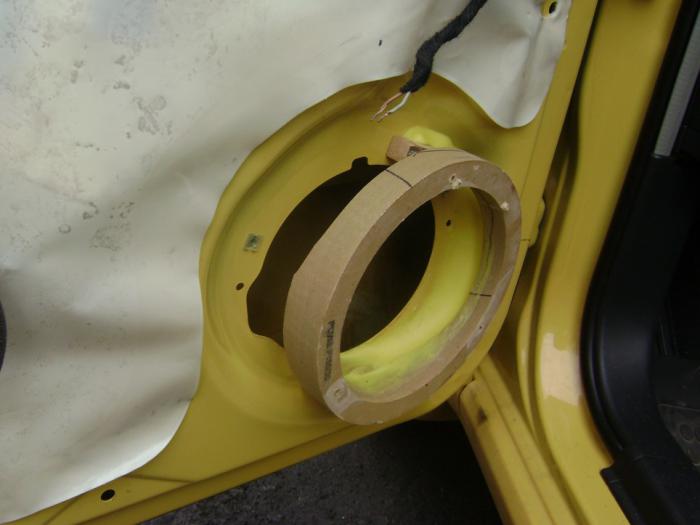

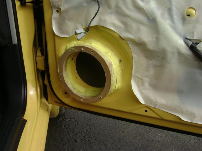

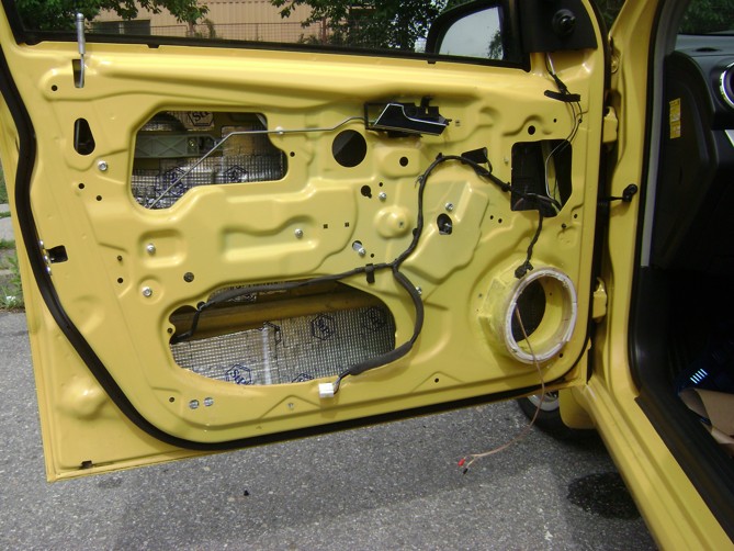

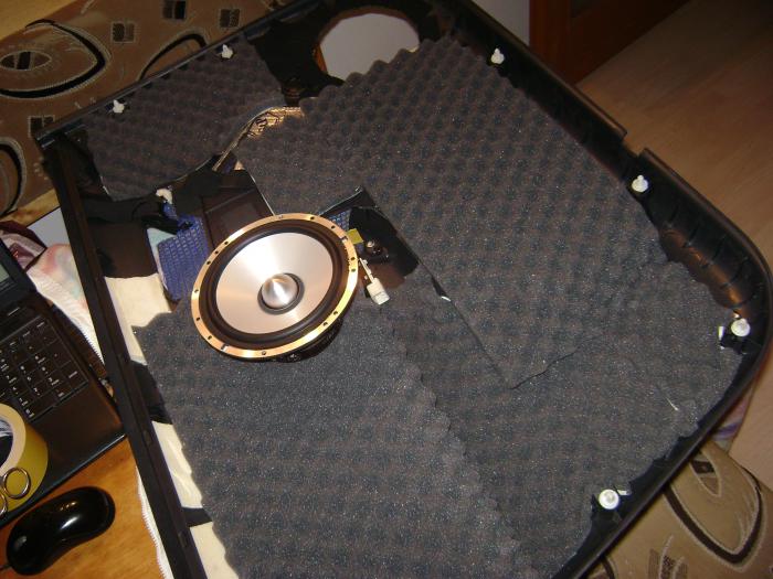

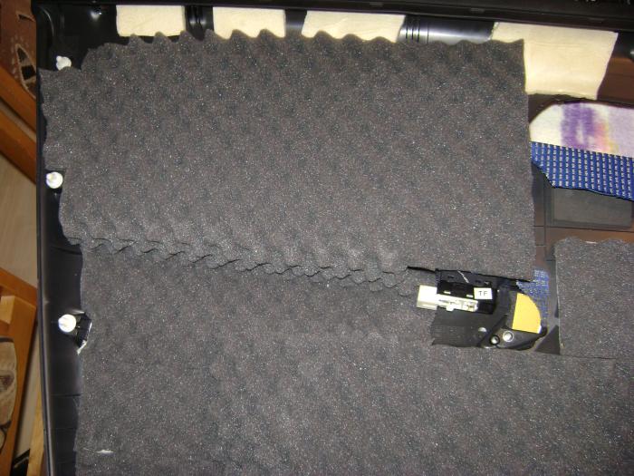

Dělal jsem to poprvé, hodně inspirace jsem našel zde na tomhle vebu.Oddělal jsem staré repra origo,koupil MDF kroužky a nalepil na Sika pro lepidlo na prahy v bytech :) drží to jak přibitý, pak jsem dal pod plato ANS pěnu ,aby to netřepalo o plechy pod platem. Tohle mě strašně bavilo :)
o 09.02.2012, 11:34 | ladinek
Bylo to jak peřina, jen na tom usnout :)

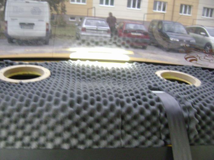

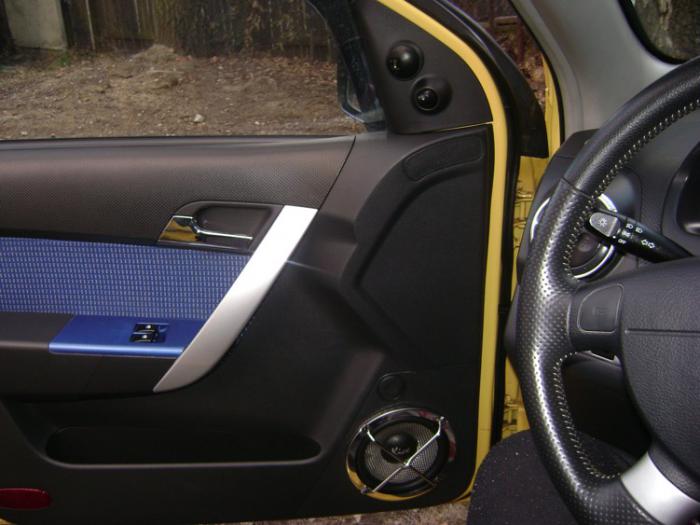

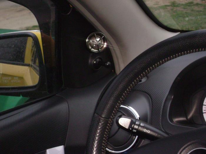

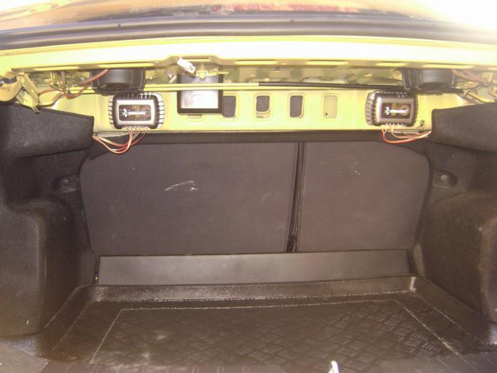

Potom až bylo plato zpátky a repra přidělaný přišla otázka kam dát výšky, dopředu jsem je směřovat nechtěl,protože tam budou výšky od předních tak jsem je umístil do krycího plastu, sedí tam myslím hezky.
o 09.02.2012, 11:37 | ladinek

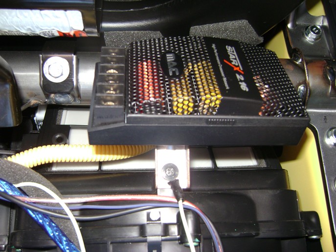

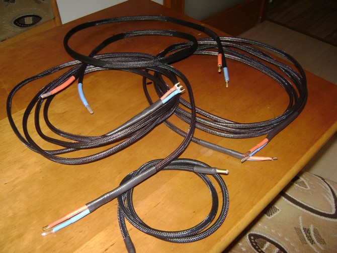

Pak přišla řada na výhybky , no ty už tak hezky přidělaný nejsou,v létě chci vyměnit kabely od nich a nějak to udělat hezčí pro oči,potřeboval jsem pro ně místo, kde bych je nerozbil od nějakýho nakládání věcí a tak.

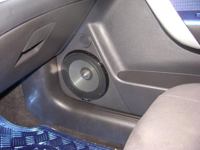

o 09.02.2012, 11:44 | ladinek

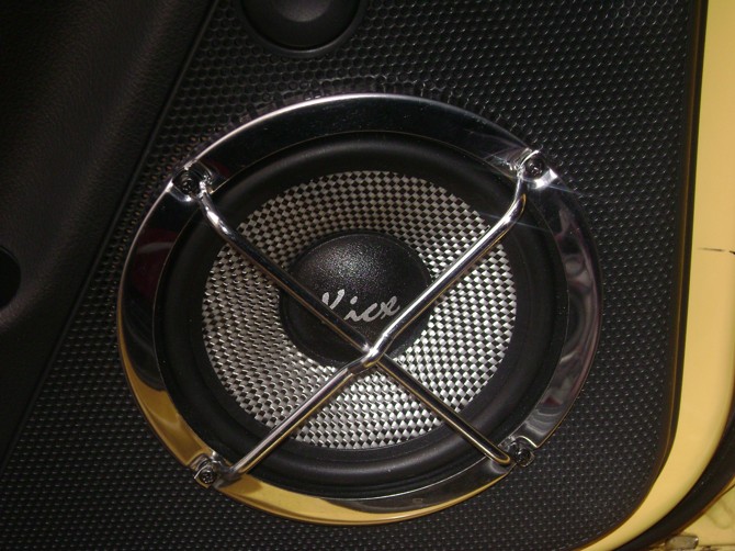

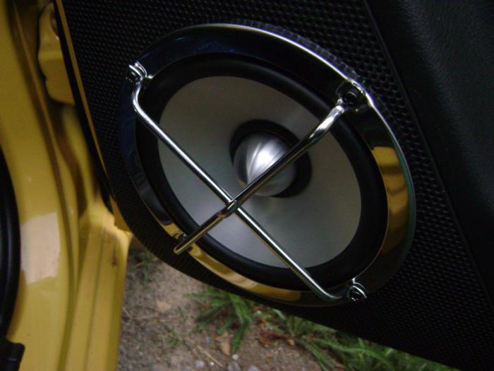

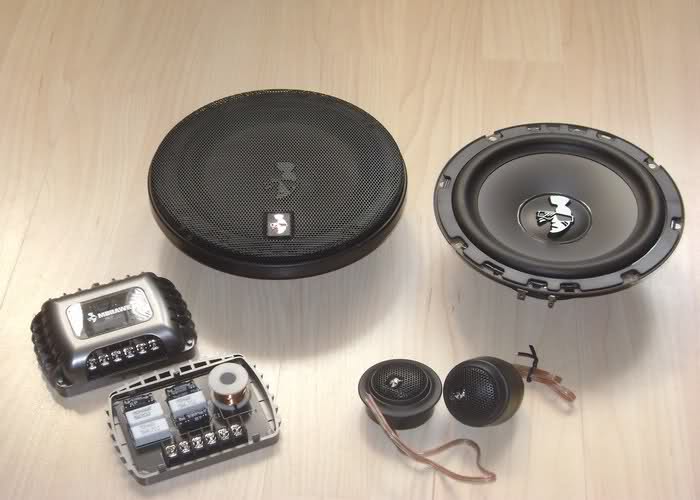

Až jsem dal zadní repro přišla řada na přední, ty už jsem tak neodhadl, chtěl jsem ušetřit a koupil jen základní řadu mg. Tam už ten zvuk tak super není a na jaře půjdou repra pryč a dají se jiné taky Mohawk, ty co jsou vzadu,nebo se ještě možná nějak rozmyslím, sám ještě nevím.Tyhle jsou vpředu:
2-pásmové komponentní reproduktory MG-6.2
- Rozměry: 16,5cm (6,5")
- Max.výkon: 120W
- RMS výkon: 40W
- Citlivost: 90dB
- Frekvenční rozsah: 60-19.000Hz
- Impedance: 4 ohm
- Montážní hloubka: 5,4cm
- Velikost a typ magnetu: 8,0cm IFD Strontium-Ferrite
- Konstrukce (koš): antirezonanční, lisovaná ocel se speciální grafitovou úpravou
- Membrána: PP (polypropylen) se speciální povrchovou úpravou
- Závěs membrány: speciální gumový
- Výškový reproduktor: 20mm Silk.Dome
- Výškový reproduktor (rozměry v pouzdře): 4,0 x 4,5cm (+ adaptéry pro montáž na zapuštění 4,0 x 1,5cm)
- Výhybka: 10,0 x 7,6cm (6dB)
Byly taky podstatně levnější, stáli 1000kč ty vzadu stáli 2999kč rozdíl tam je velikej

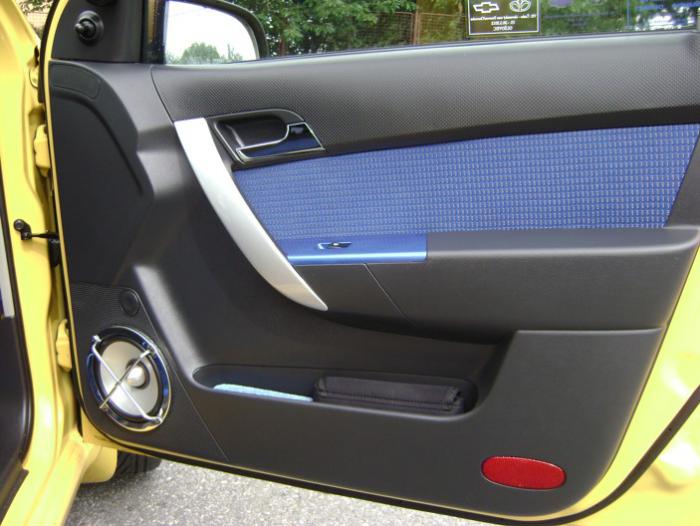

o 09.02.2012, 11:46 | ladinek

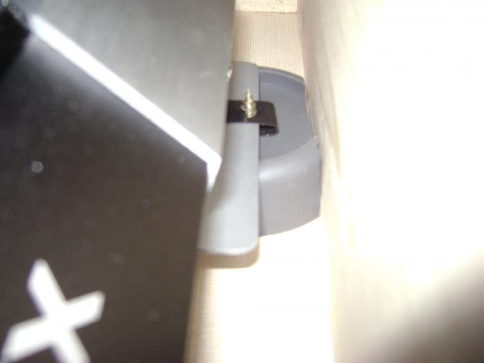

Musel jsem vybírat i s malou montážní hloubkou, to ,ale v létě pořeším podložkou z mdf,musel jsem vyřezat tapec, origo repro tam bylo 10cm já tam chci 16,5, vyřešil jsem to zatím takto, bez tlumení už jsem to nestihl byla dost zima a neměl jsem na to už čas ani finance.Po zimě to chci po výměně předních repro pořešit pořádně.
o 09.02.2012, 11:48 | ladinek

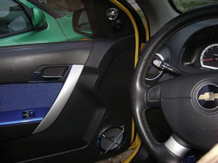

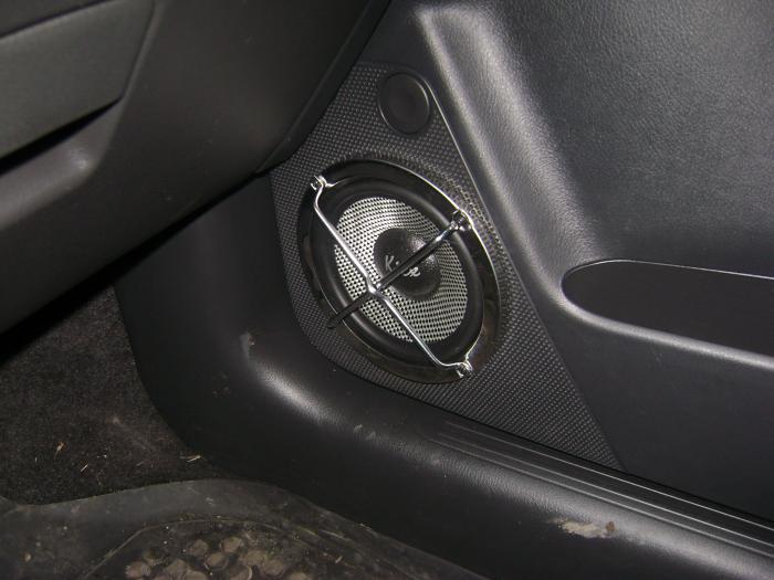

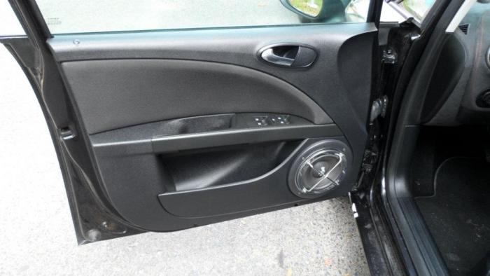

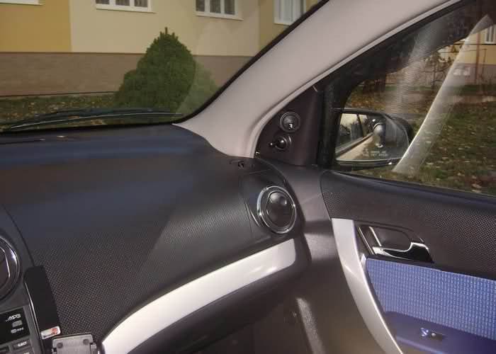

Výšky jsem dal na trojůhelníčky,po výměně je chci zapustit do sloupků, aby to tak netrčelo, i když to nevypadá tak špatně, ale stejně půjdou pryč komplet repro takže to pak nějak pořeším :)tady je to hodně inspirativní :)

o 09.02.2012, 12:25 | party_boy | Upraveno: 2012-02-09 12:26:56

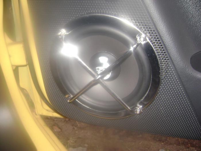

Za mě dobrý, jen to řešení těch komponentních reproduktorů se mi zdá nešťastný. Ty kroužky si měl dát dopředu a s nimi rovnou i ty lepší mohawky. Ano kompa maj lepší zvuk, ale na co ti jsou vzadu, když vepředu máš kompa za litr. To ti muselo bejt docela jasný jak to dopadne. Do plata bych použil nějaký slušnější koaxy nebo vůbec nic. Ale pokud to hodláš na jaře přestavovat, tak fakt nevidim žádnej problém. Ale s tim čtyřkanálem bych neváhal.
o 09.02.2012, 12:32 | ladinek
JJ máš úplnou pravdu, dopředu už mám koupený taky MDF ka, ale dveře nejsou rovný budu je muset poupravit a vypodložit a tak.Já právě původně neuvažoval vůbec o subu a zes, tak jsem to zvolil takhle.Přední jsem objednal pak jsem je chtěl stornovat, ale napsali, že už je poslali tak jsem je převzal, nechtěl jsem dělat nikomu problémy.Půjdou v létě do pracovního favoritu.Ten čtyřkanál jsem viděl např. Crunch za pěkný peníze, bohužel už jsem koupil dvoukanál, ale až budu dávat rádio tak natáhnu kabely ať to je nachstaný a stejně tam ten čtyřkanál půje.Byla by ještě možnost koupit druhej dvoukanál, ale to mi přijde zbytečný tam mít dva, když to jde i jinak :)
o 09.02.2012, 12:36 | party_boy
JJ dva dvoukanály jsou zbytečný, akorát sraní s kabelama.

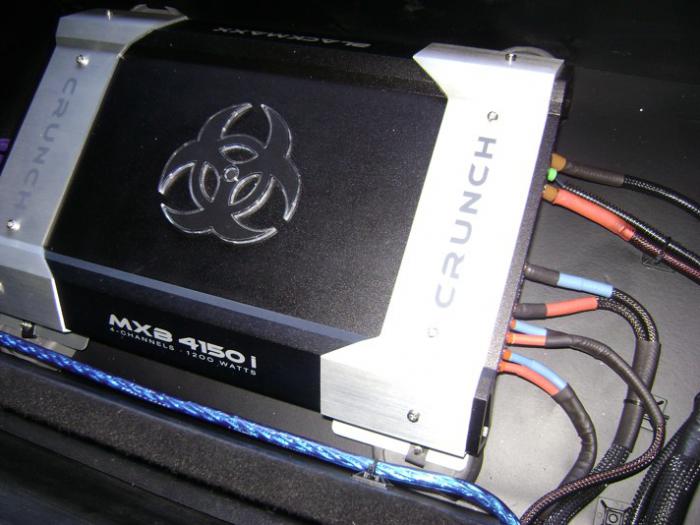

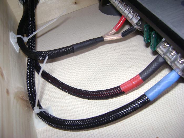

Teď tam je napájecí 10mm tak to by snad mohlo stačit na čtyřkanál, když tak by se dal silnější.
o 09.02.2012, 12:43 | party_boy | Upraveno: 2012-02-09 12:44:55
Silnějšim průřezem kabelu nikdy nic nezkazíš. Záleží co pořídíš za ten čtyřkanál, ale spíš bych počítal i s výměnou toho napájecího kabelu. Možná si byl trošku hrr při tý objednávce :-) Ale tim si prošel každej.

To umisteni vysek vzadu neni zrovna idealni.

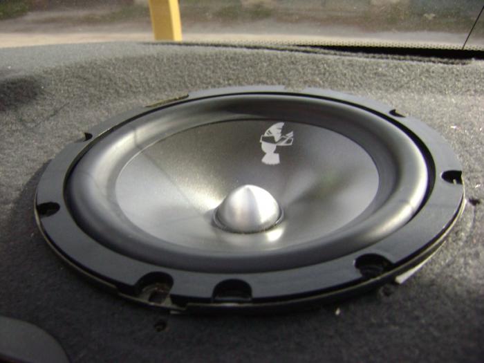

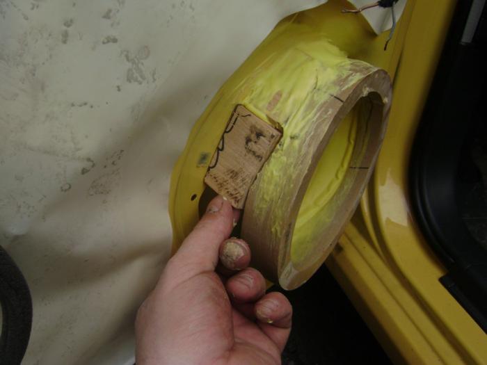

o 09.02.2012, 16:17 | ladinek
Repra bych prohodit muhl,ale vzadu jsem už vyřezal otvory na výšky 30mm a ty vpředu mají 25mm, byla by na ně velká díra. Jedině dokoupit jen samotné výšky na předek což jde. Ty dveře vytlumím, dám tam STP je celkem i za dobrou cenu a tapecíry zevnitř chci vytřít tou pastou ve spojích,dost to v nich vrže, jsou z několika dílů, sojených plastovým pertlem.Dudu muset vymyslet nějakou pěknou podložku pod přední repra protože teď vpředu je repro 5,5 cm a je to tam tip top, kvůli sklu, ty co tam chci dát tak mají 6,8 cm, tak myslím, že 1 cm podložka bude stačit, ty 3mm snad tam bude rezerva, chtěl bych nějakou podložku se zaobleným krajem , ale našel jsem jen hranaté a mdf se zapuštěním jsem našel vysoké jen 2cm na internetu což pak není hezký když to trčí.Pokud by tu někdo podložky vyráběl nakreslil bych nějak jak bych si to představoval a pokud se je někomu chtělo vyrobit tak bych je od něj koupil, dal bych je pak do barvy.
o 09.02.2012, 16:49 | party_boy

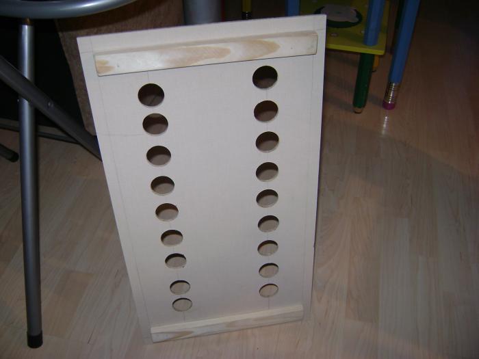

S těmi podložkami by ti mohl pomoci člen rover [ Link ]
o 09.02.2012, 18:32 | ladinek
Zkusím , díky je z Brna já taky, potřebuju klasickou MDF, kroužek 1cm vysoký s venkovním průměrem tak 19 cm se zaoblenou hranou, kulatou nebo nějak skosenou, aby to vypadalo hezky.zezpodu pod tapecírem bude mdf pak tapecír a na tapecír tento kroužek a na něho repro bez mřížky jen ty kovový kříže od Sinu live.Něco jak je na fotce, ale kroužky s menším průměrem cca19 cm ,aby to přesahovalo přes repro zlehka. :)

o 09.02.2012, 19:53 | ladinek
Ta poslední fotka není moje, to je jen pro inspiraci na ty kroužky pod repra :) nee přední dveře jsem netlumil,začla být venku už zima, budu kupovat po výplatě příští měsíc STP pár plátů, po kouskách ať to mám nachystaný na jaro a můžu zapojit rádio,natahar rca kabely a tak.Zkompletovat.Repra koupím dopředu nový Mohawky ty co mám vzadu, fakt hrají pěkně a ani nepotřebují moc zesilovat aby se rozhýbali,oproti těm předním, ty mají špatnou citlivost :( ale nevadí uplatnění najdou.Myslím že po zapojení zesu a nový kompa dopředu to bude super,jenom nevím jestli dveře vylepím stp i zevnitř, protože jsem stříkal v létě komplet dutiny a dával jsem tam toho poměrně dost, tak uvidím jestli to na tom bude držet.

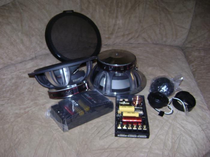

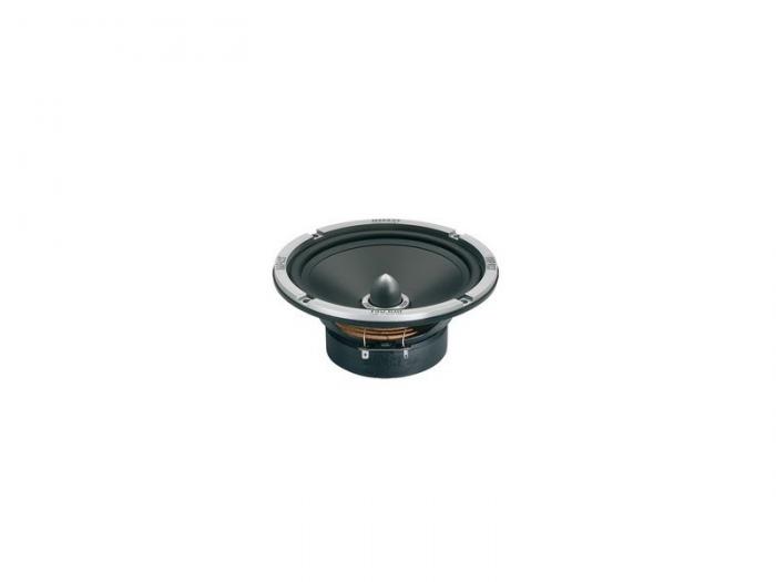

Tak jsem se rozhodl, dopředu přijdou tyhle, vzadu nechám ty co tam jsou,musím na ně našetřit, psal jsem do obchodů dotaz na jejich zvukový projev. Zatím by jeli jen na rádio a později bych je napojil na 4 kanálový zesilovač.Mám o řadu nižší Moh. a hrají perfektně tak myslím ,že i tyto by mohli :) [ Link ] jsou trošku přes rozpočet, ale tak udělám si radost.

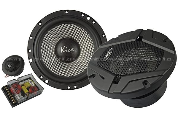

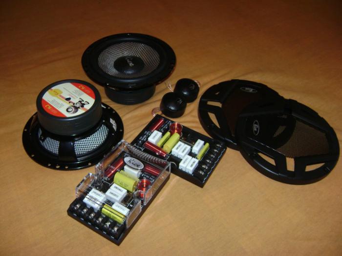

o 10.02.2012, 14:10 | ladinek
No a ještě mě teda lákají i cenou ty KICX [ Link ] mají dobrý i parametry dělící frekvence 3400hz 12db výhybka,komponentů v ní je do aleluja :) ty by taky mohly zahrát super :)
Jestli je někdo máte dejte referenci taky jsou jedni z kandidátů :)
o 10.02.2012, 14:52 | Seat Power
Mohawky neznam,ani bych je nekoupil,Kicx jsem montoval dosti lidem a vzdy spokojenost za svoji cenu super repro,tim nechci rict ze jsou treba lepsi jak ty mohawky,ale jak rikam ty sem neslysel.
o 10.02.2012, 16:35 | rover (WoodTech)
No to ja bych si teda zas nikdy nekoupil Kicxi :-)
o 10.02.2012, 16:45 | party_boy
Jako Kicx icq 6.2 jsou za ty prachy dobrý repráky, ale pokud máš možnost si připlatit, tak to udělej. Za mě to zas taková hitparáda neni. Projev výškových reproduktorů byl fajn, ale to bylo tak všechno.

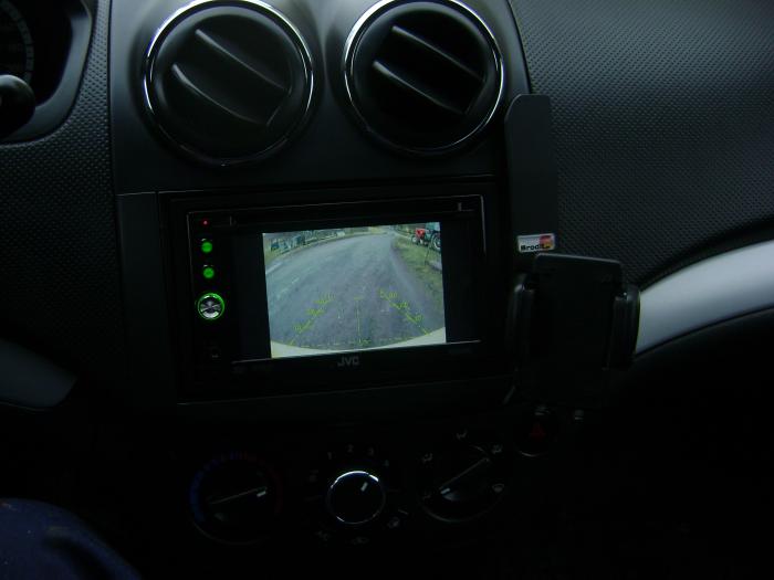

o 17.02.2012, 17:23 | ladinek

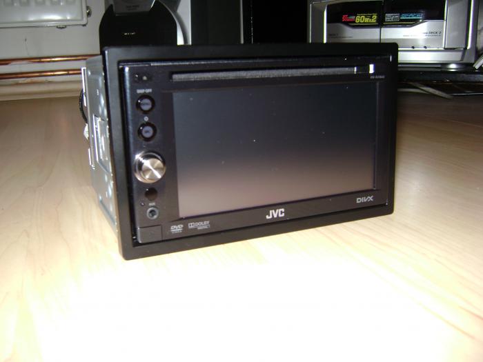

Tak jsem zase o kousek blíš, lepšímu zvuku, dnes jsem instaloval DIN rádio JVC, ten rozdíl zvuku je neskutečný :)měl jsem JVC 1din i ve feldě a taky byla spokojenost :) Ještě musím poladit trochu ty vymezovací rámečky a natahat kabely na sub, venku je moc zima :)

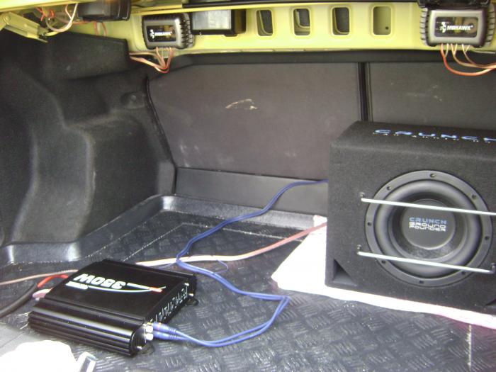

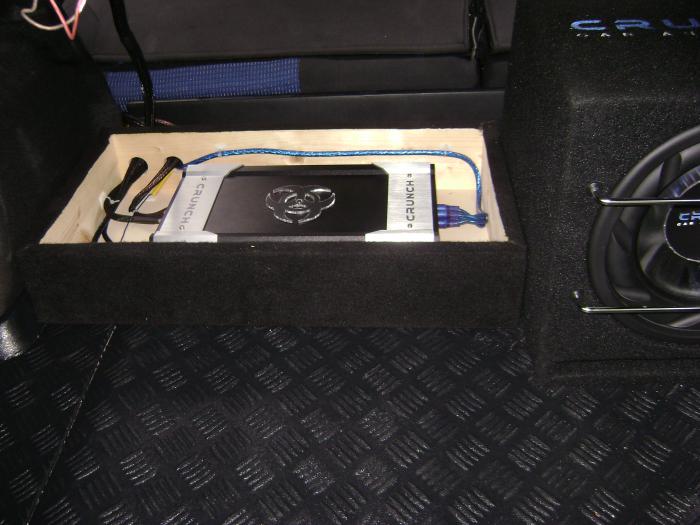

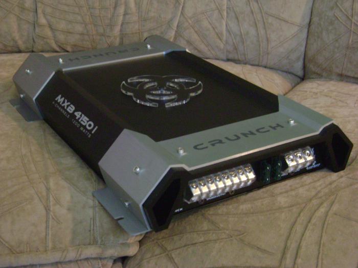

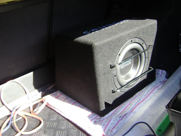

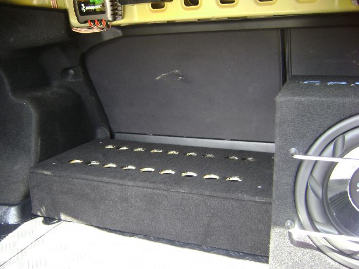

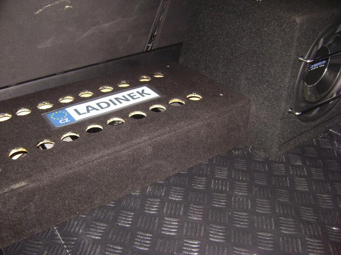

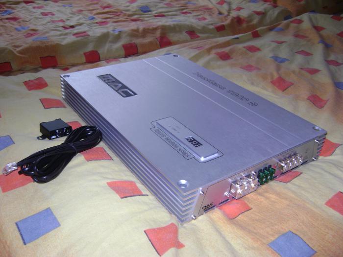

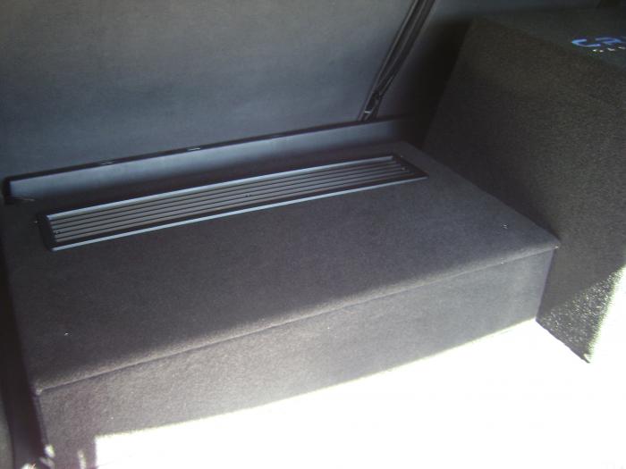

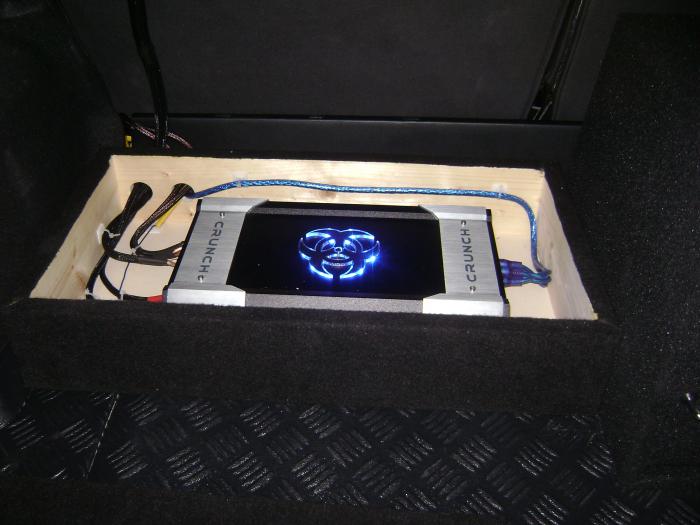

o 03.03.2012, 13:54 | ladinek | Upraveno: 2012-03-03 13:57:04

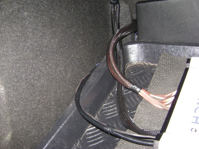

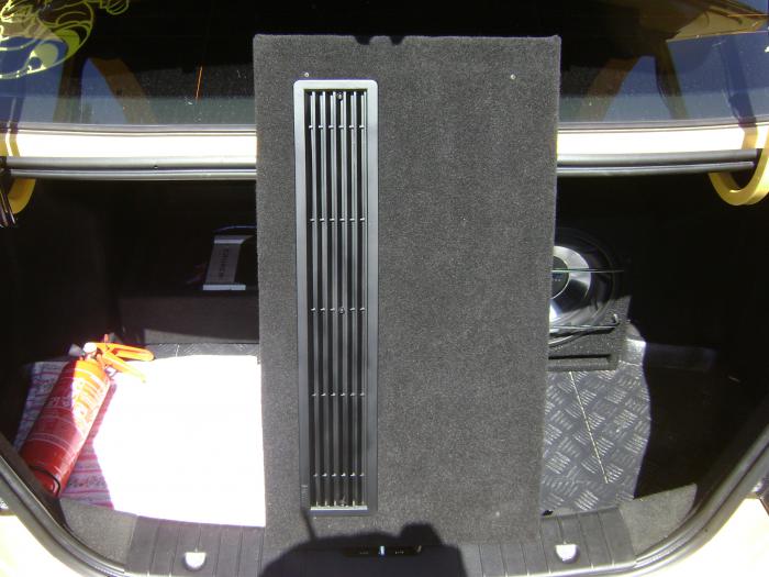

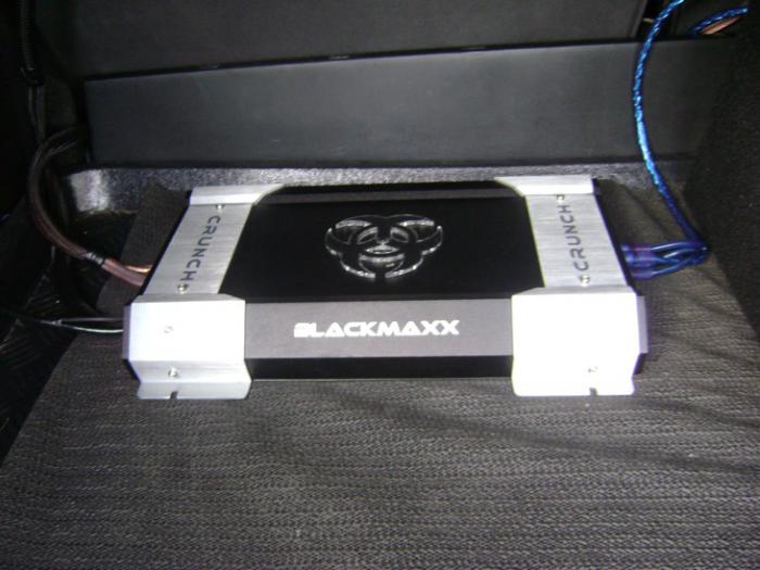

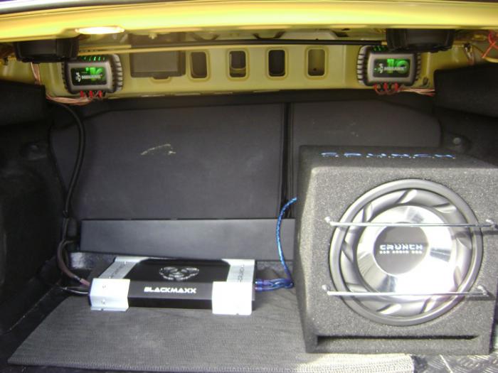

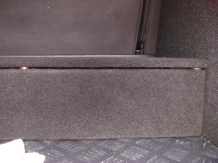

Tak jsem včera a dnes nainstaloval, zes + sub do auta, zatím je to jen položený v kufru, v týdnu se dodělají další věci, jen nevím jak ten sub nastavit, mám to nastavený na mono, zaplou dolní propusť a pak je tam volume to chápu ,ale dál 40-300 khz jedno kolečko a druhý 0-12 db poraďte jak to nejlíp nastavit? zes Carpower hpb602+ Crunch Vented díky, na rádiu mám taky možnost nastavení hlasitosti subu.

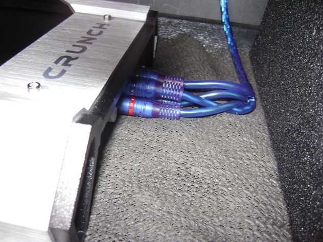

o 03.03.2012, 13:58 | ladinek
Je malej , ale teda binec dělá jak velkej :)

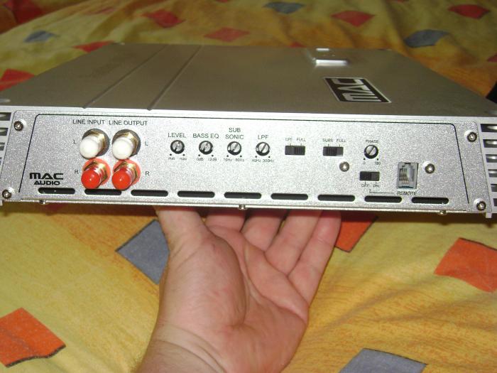

o 03.03.2012, 21:34 | ladinek
Kluci poraďte jak nastavit ty kolečka na zesu co nejlíp :) udělám to podle sluchu ,ale nechám si i poradit , mám to na monu LPF, ale nevím co s tím 0-12db a 40-300mhz jak moc na zesu má být otočený volume, mám to tak v půlce :)

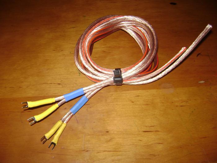

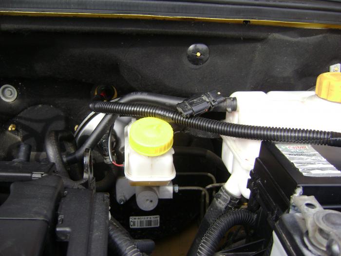

o 04.03.2012, 14:47 | ladinek

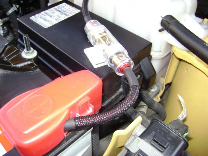

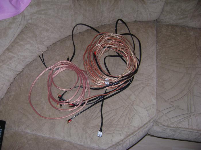

Na napajení mám kabely 10mm, na dvoukanál to bude stačit určitě, koupil jsem komplet sadu v ahifi v Brně.Pojistku jsem dal tak 10-15cm za baterku a nalepil oboustranou páskou.+kabel jsem vedl levým prahem,kabel jsem ještě dal do husího krku,pro jistotu a signální kabely pravým prahem.Na napájení jsem našel úplně volnou průchodku což mě potěšilo :)

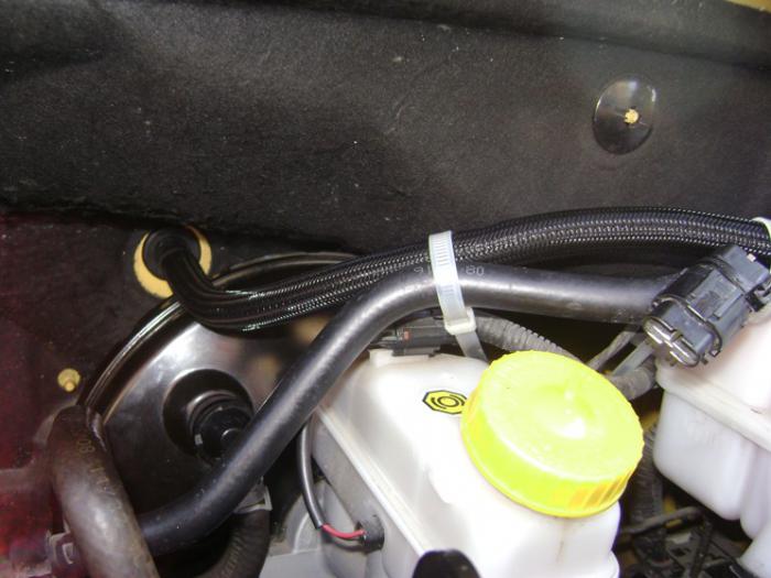

o 04.03.2012, 14:49 | ladinek
Tady byla krásně volná průchodka pro mě nachystaná.
o 04.03.2012, 14:52 | ladinek | Upraveno: 2012-03-04 14:54:13
Ten husí krk tam nebude mám objednaný ty smršťovací potvory, ať to vypadá aji trochu esteticky.Jinak funkci to plní jak má.Takhle to vypadá v kufru, zjistil jsem, že nepotřebuju zadní repra :) jsou teď zbytečný, tak asi půjdou vyměnit s předkem.Ten zes se chytí na levou stranu na bok, mám už v práci nachystanou takovou podložku ze dřeva natíral jsem ji načero momontálně schne, kabely budou schovaný, teď je to chaos :)

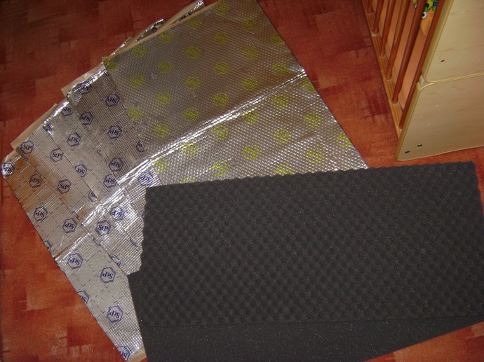

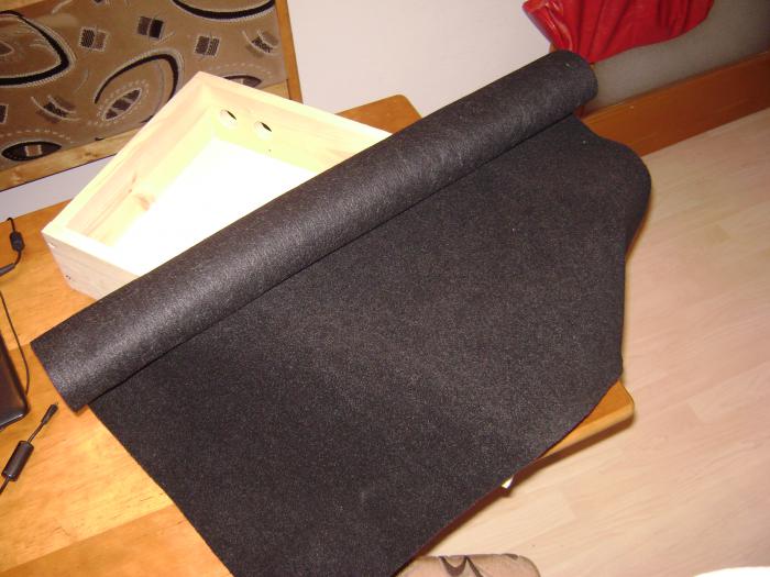

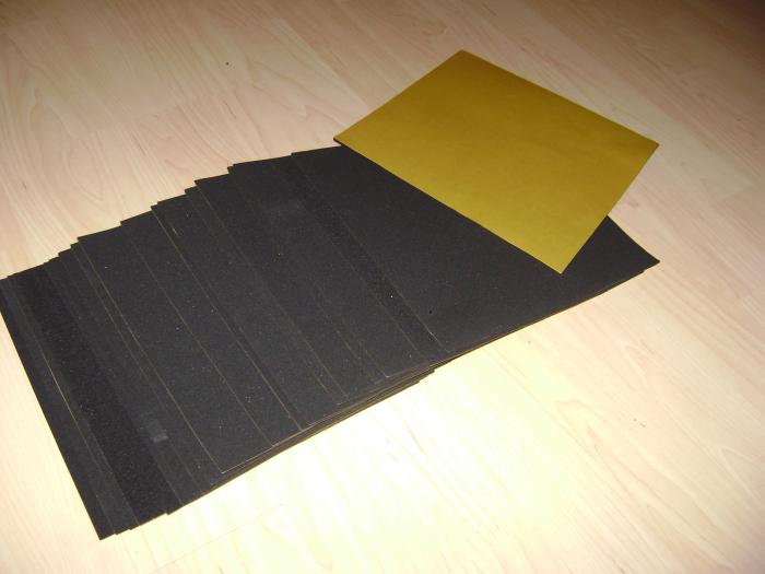

Kufr i přední dveže a kapota přijde vytlumit, ale nechci to dělat kupovat po kouskách, našetřit a koupit naráz.Mám na Vás otázku.Na rádiu mám možnost nastavit frekvence na repru i na sub.Na zesíku taky.Jak to zhruba nastavit ať se mám čeho chytnout mám pocit, že to duní až moc, předem díky za každou odpověď.
PS: nevěřil jsem tomu, že stačí jen přední repra a sub.Už mě je to jasný, zadek nepotřebuju.

Na začátek dobrý, za mě:
1) dozadu do plata dát koaxiální repro nebo alespoň dát pryč ty výškáče. Pokud někoho vzadu povezeš, tak bude mít výškáč 20cm od ucha! Takže buď koaxiály nebo dej výškáč taky na zadní plato a klidně bych ho směroval kolmo vzhůru "na sklo".
2) plechy zadního plata si měl vytlumit něčím "težkým" (tlumící desky Tecsound, Dynamat apod.),te molitan je tam tak akorát aby ti nedrnčelo to plat o ten plech.
3) jak už psali ostatní, tak dopředu dát lepší, kvalitnější repro (než jsou vzadu).
Takž pokračuj dál, bude to jen lepší (možná) ;-)

:) máš pravdu ty výškáče předělám ,plato taky vytlumím, dnes jsem koupil Kicx GFQ 6.2 ty půjdou dopředu + tlumení,vzadu ty repro hrají hezky umí i pěkně zabasovat, teď jak je tam woofer tak jsem na repro basy stáhl, stačí basák. Tlumení přijde dveře ,kapota kufr, a plato vzadu naráz tak do dvou měsíců až bude teplo a čas. Musím taky našetřit není to zrovna laciný :), Ale zatím jsem spokojenej hraje to alespoň na můj vkus hezky.
o 09.03.2012, 12:17 | ladinek

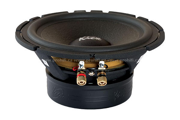

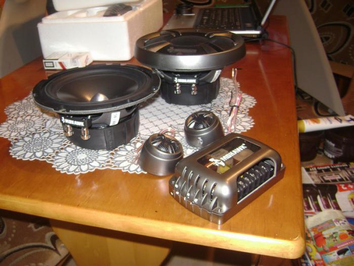

Tak už jsou doma mám radost :)

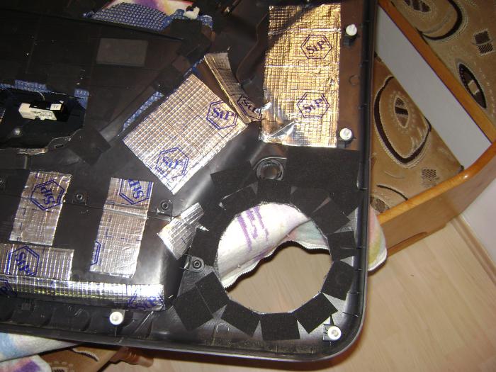

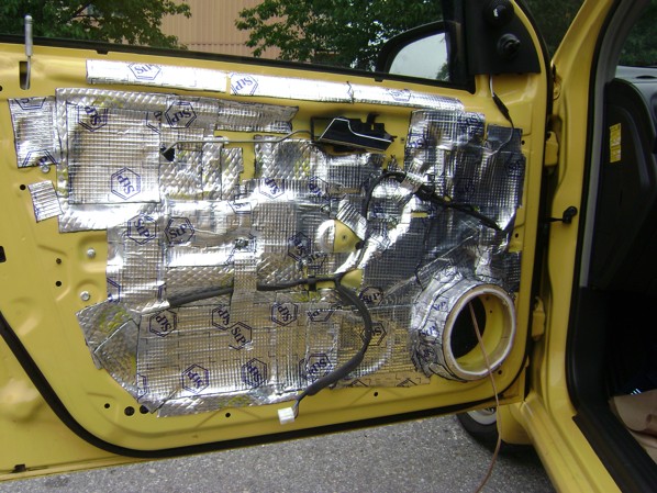

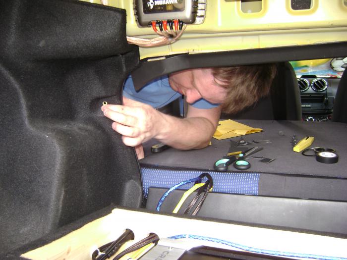

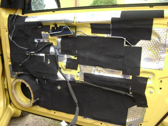

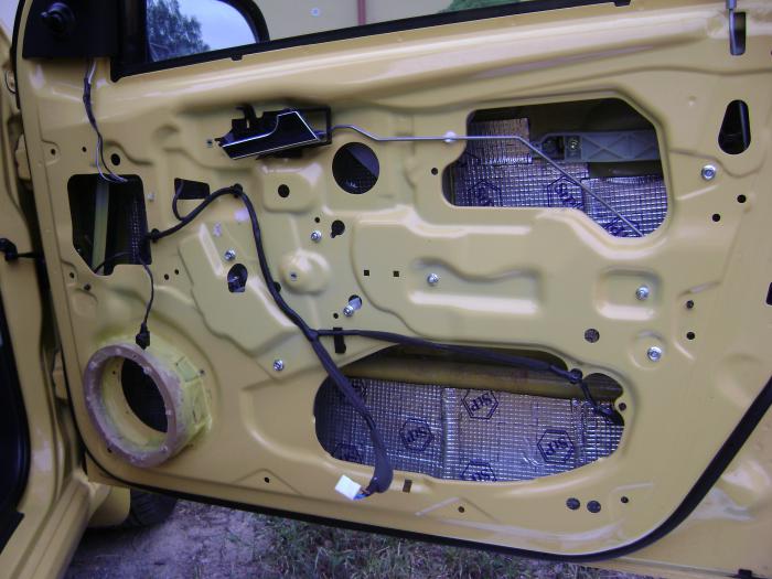

o 11.03.2012, 18:46 | ladinek

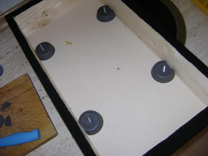

Tenhle víkend jsem se do toho pustil, nikdy předtím jsem to nedělal tak to berte s rezervou,upevnil jsem na dvře MDF kroužky který přesně lícují s tapecírem, nechtěl jsem mít repro jen samořezkama v plastu.

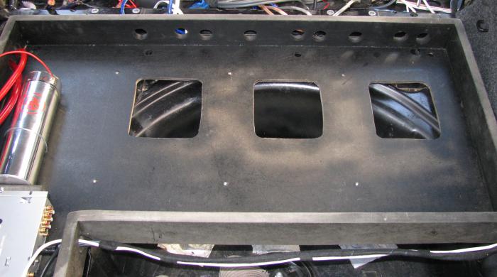

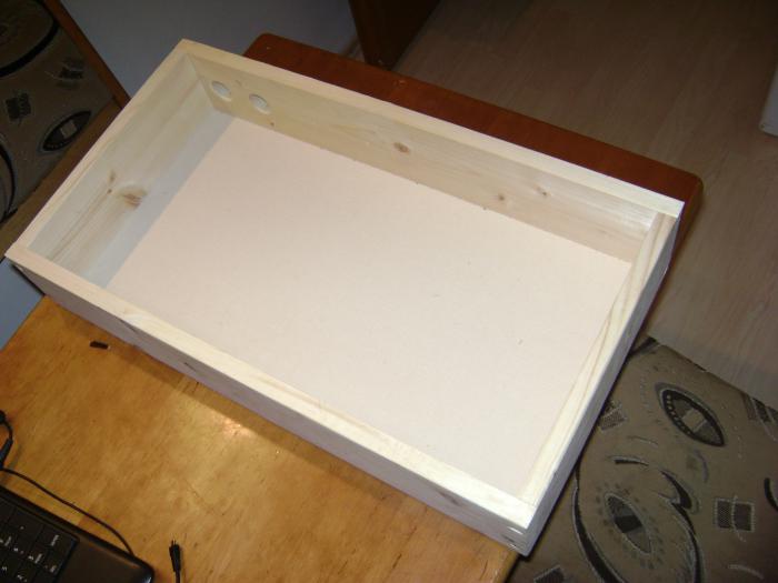

o 11.03.2012, 18:48 | ladinek

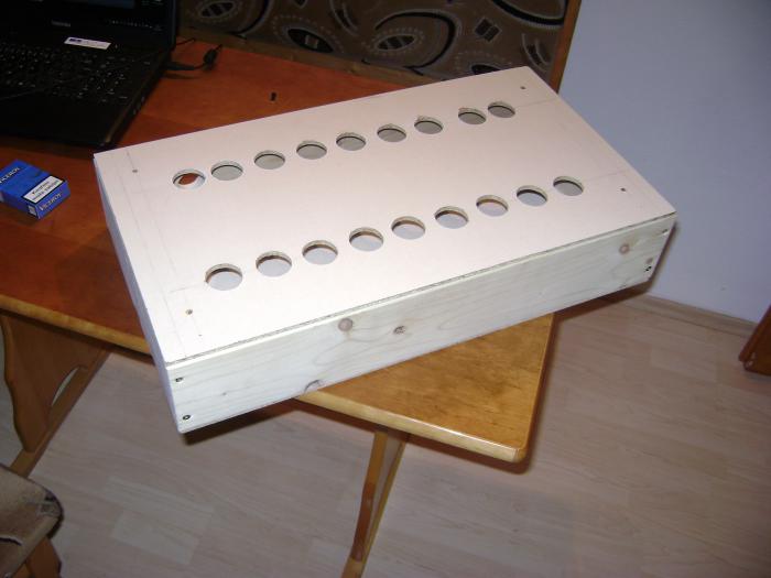

Tak jsem skládal jak Lego, lepil jsem to lepidlem na prahy, dělal jsem s tím i zadní MDF, drží to jak přikovaný.Trochu to smrdí, byl jsem od toho až po lokty :)
o 11.03.2012, 18:50 | ladinek
Takhle nějak je výsledek, Počkám až bude teplo a celý se to zadělá STP, zatím je teda venku hrozná zima kor dneska.Nevypadá to jako od sochaře, ale ůčel to myslím splňuje.Časem, s tím STP tam přijde i těsnící páska. Zapoměl jsem jsem ji koupit :(

instalační materiál :) byla zima, večer ale bolela hlava, ráno ještě víc.

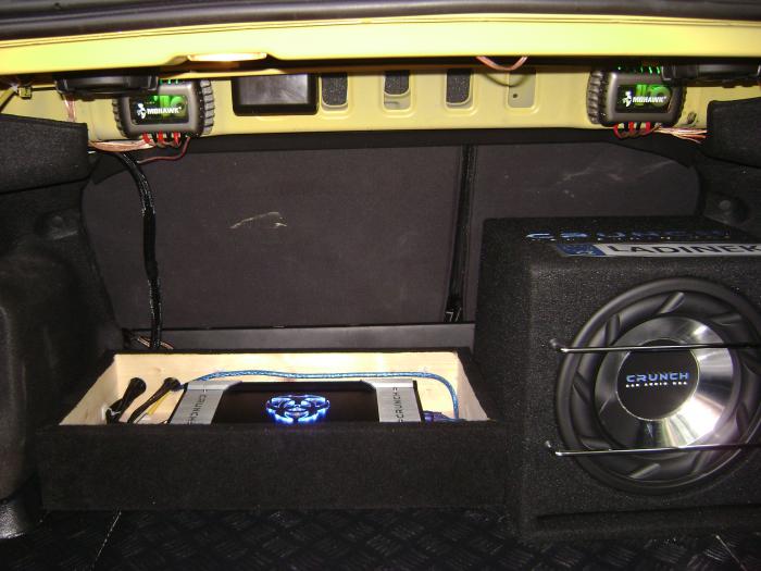

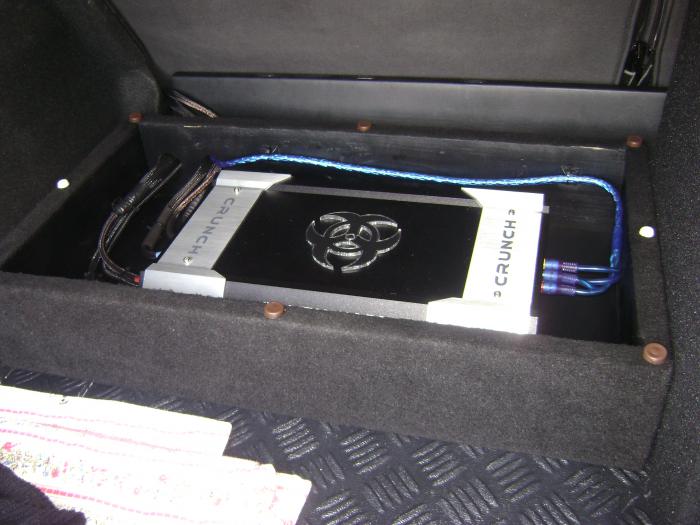

o 11.03.2012, 18:54 | ladinek

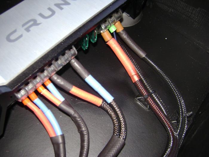

Konečně jsem dal kufr do pucu, aby mě zes. nejezdil zprava doleva a naopak.
o 11.03.2012, 18:56 | ladinek
+ je ve vidličce,smrťovací bužírka a ještě ta červená potvora,- je na kastli pod nakládací hranou plastovou na obroušeným plechu.
o 11.03.2012, 18:59 | ladinek
Tady pod tou plastovpu krytkou je našroubovaný minus, bylo tam už něco ukostřený tak jsem to tam přidal.

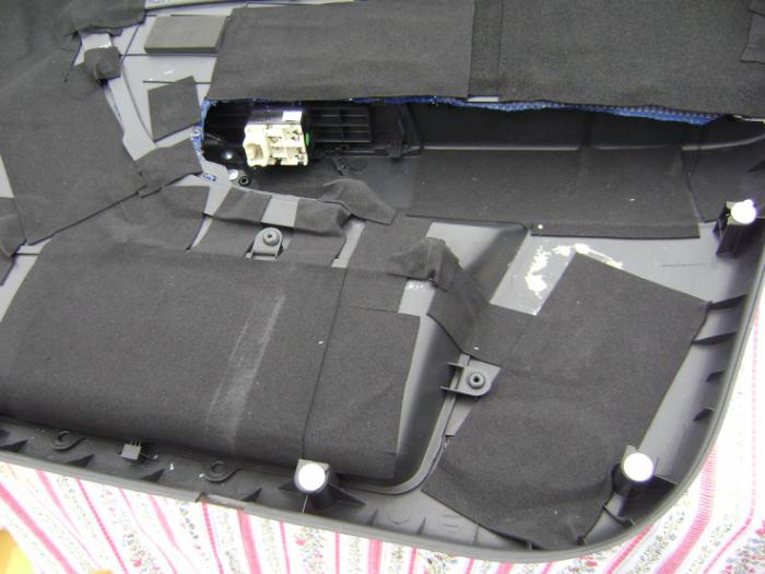

o 11.03.2012, 19:02 | ladinek

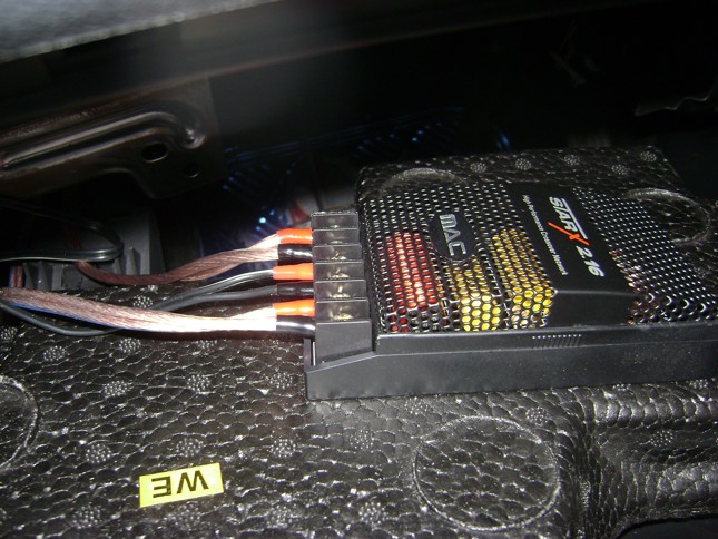

Pak jsem zapojil výhybky, ty Kicx to maj jak dvě krabičky od cigaret :) vešli se pod tapecír a repra s výškama.Ty výšky jsou teda zvukově super, ty hrají nádherně, středobas hraje spíš do středů, ale to mě nevadí v kufru je basák,celkově se mě ty repra a jejich podání zvuku líbí moc, zpěvy, kytary super :) hrají jen na rádio zatím.

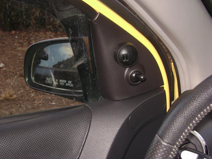

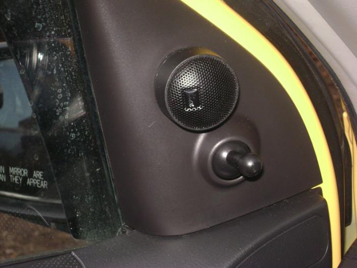

o 11.03.2012, 19:04 | ladinek
Výšky paráda akorát ty domečky u nich se uvolňují jak jsou spojený v půlkách to .ale pořeším, jejich zvuk mě ale naprosto uchvátil,oprati tomu co jsem tam měl teď, hodnotím za jedna :)
Tak nějak komplet dveře :)

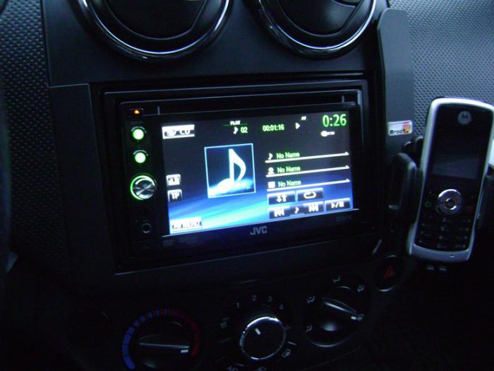

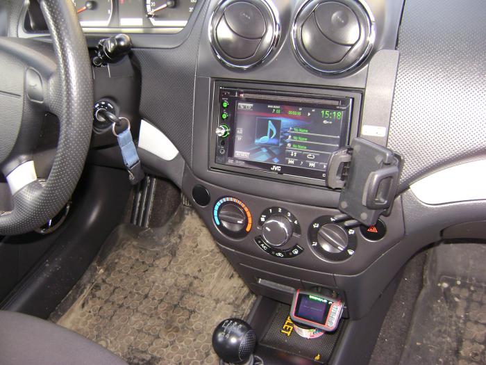

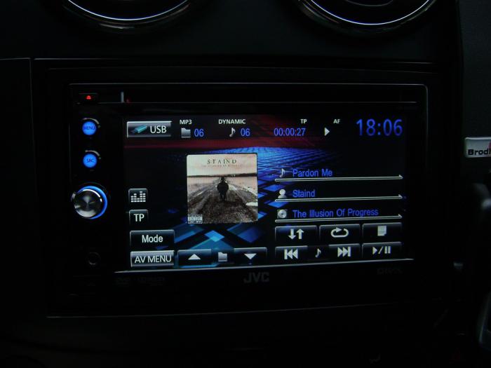

U toho všeho jsem ještě na rádio zapojil parkovací kameru, abych nepřejel nějakýho hifíka :)

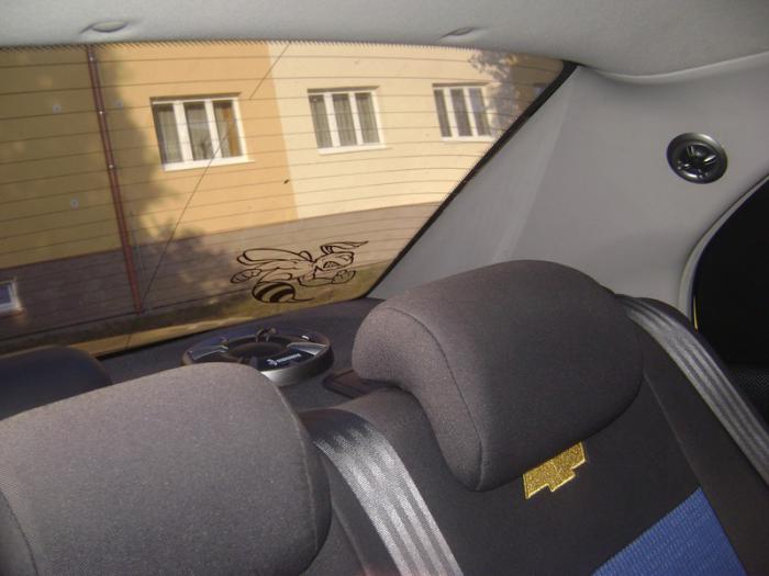

Zde je ještě druhá strana s repro, ty chrom mřížky se mi líbí více jak ty origo, ale i ty jsou hezký.
o 11.03.2012, 19:13 | ladinek

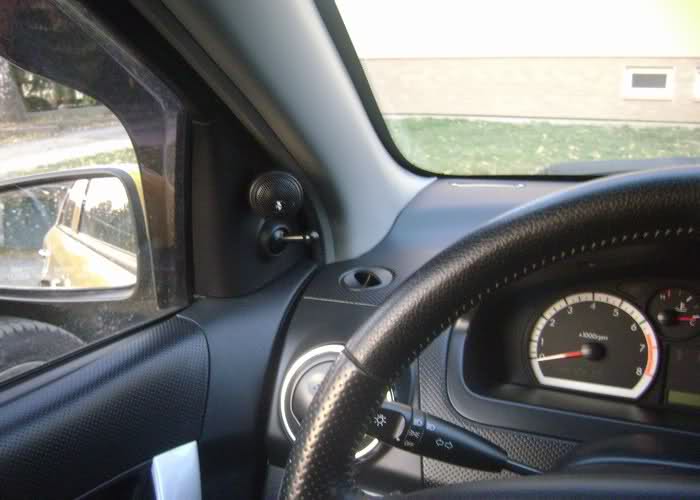

ještě jedna výška.
Mám dotaz: Nevadí že je kostra ne přímo tažená na baterku, ale jen na kastli? Rači se zeptám :)

o 18.03.2012, 18:24 | ladinek
Tak jsem poslouchal týden v autě ty KICX GFQ a musím uznat, že jejich zvuk je nádhernej. Sice nemají žádnou výraznou basovou složku, ale mám je jen přes rádio sice v MDF ale dveře vytlumený zatím nejsou. Líbí se mi tak , že GFQ půjdou dozadu a dopředu do dveří půjde Kicx PRO 62D - 165 mm komponentní autoreproduktory , slyšel jsem na ně tady velkou chválu tak to udělám takhle a Mohawky půjdou do důchodu. Místo dvoukanálu dám čtyřkanál , ještě nevím jakej, potřebuju rozměrově co nejmenší, což asi nepůjde.Myslím že přední přes zes bude zase o něčem jiným. Carpower s Crunch Vented šlape jak hodinky. Zatím šetřím a doufám že budu mít tyhle repra co nejdřív doma.
o 18.03.2012, 18:37 | Seat Power
mas pravdu ty GFQ jsou slabsi na basech,ale stredove a vyskove pasmo maji velmi dobre a na zesilovaci to bude zase onecem jinem
o 18.03.2012, 19:07 | ladinek
JJ ale mě zase ty basy na nich nějak nechybí ty doplní sub v kufru, celkovej projev se mě u nich líbí.

tak masive audio dela mali zesi a nedavno tu byl i test. A kdyz budes menit repro budes mit i rezervu.
o 18.03.2012, 19:39 | ladinek
jj díky zkusím pohledat, nechci to dávat na zadek sedaček nebo do podlahy, potřebuju místo, dám to na bok jak to mám teď, mohl bych vzít i druhej dvoukanál, ale zase to zozbočovat a tak to počkám a koupím 4. a bude to lehčí řešení. Já mám zatím vyhlídlej tenhle, ale taky vysokej [ Link ] ale vypadá celkem solidně.
o 18.03.2012, 19:50 | VWDave
[ Link ] tady máš ten Massive Audio je to opravdu prcek
o 18.03.2012, 20:08 | ladinek
jj, ten vypadá dobře, ta cena teda trochu vyšší, ale pokud má ty parametry jaký tam jsou napsaný tak je ideální. Dal bych na front přední kompa a na rear sub a přepl na lpf to přepínání lpf funguje asi jenom na zadek což já potřebuju. Akorát co je to to Gain to je hlasitost? Na tom Carpower je to napsaný trochu jinak a ještě má posílení basů, což mám stejně na nule potom je to hodně zkreslený a ten sub to myslím špatně rozdýchává. Tento zesík se mě líbí :) Je kvalitní? Hloupá otázka , asi určitě je, rozměry má parádní, aby ale nebyly na úkor výkonu. Takovýho prcka jsem ještě neviděl :) Kromě šidítek co prodávaj na aukru 2x25 W, díky za doporučení!!!
o 19.03.2012, 02:03 | endru.ondra
přečti si tu recenzi, masive tě nakrmí i morely a ty sou nenažrany. Sním chybu neuděláš

o 20.03.2012, 17:01 | ladinek
Díky!!!, čekám na odměny pak to pořeším a možná vemu k tomu i ty KICX PRO, ať mám na chvíli klid, GFQ bych dal dozadu ať to tam tak nehuhlá , Díky moc prohifi konečně mám v tom trochu jasno :) Ty GFQ mě překvapili dost a ty PRO myslím přes zes budou hodně velký pecky.
o 21.03.2012, 09:25 | prohifi.cz
Jasne, neni zac ;-) Rozdil GFQ vs PRO je hodne velky, okamzite slysitelny :-)
o 21.03.2012, 16:29 | hifim@ni@k
Jak vypadá vnitřní plech dveří, má v sobě díry? Pokud ano, tak to ani basovat nemůže.
Zde máš něco o tlumení dveří a o pojmu akustický zkrat: [ Link ]
o 21.03.2012, 17:21 | ladinek
Díry má, tlumení není, ale bude, dnes jsem byl vyřizovat financ na další pokrok,končí mě spoření, mají ale 2měsíční dobu na vyplacení, nevadí udělá se to v létě už komplet i s novým zesem, těším se na to, pak dám fotky i tahání kabelů a tak, dělám to prvně tak se učím :) Ale oproti origu je to teď Disco :)

o 08.04.2012, 10:27 | hifim@ni@k
Ty HPB jsou dost podprůměrné zesilovače.
Ten Crunch hezky svítí. Teď vážně. Montoval jsem ho do Audi A3(zesilovač vybral majitel), pohání kompa Mac Audio CFX 2.16. Výkonově jim stačil, zvukově to vůbec nebylo špatné.
o 08.04.2012, 10:30 | ladinek
enduro.ondra: já vím jsem rozhodnutej pro4 kan. jen jestli bude stačit ten Crunch, pro ten jsem rozhodnutý nejvíc, skrz výkon, myslím,že bude stačit a cenu, já neposlouchám moc nahlas abych je potřeboval vybudit naplno ten Crunch má 100rms na kanál a na sub v můstku má 300rms, teď mám v můstku 225w rms a bohatě stačí, byl bych rád kdo má s tímto zesem zkušenost ať se podělí , budu rád za doporučení a naopak :) [ Link ]

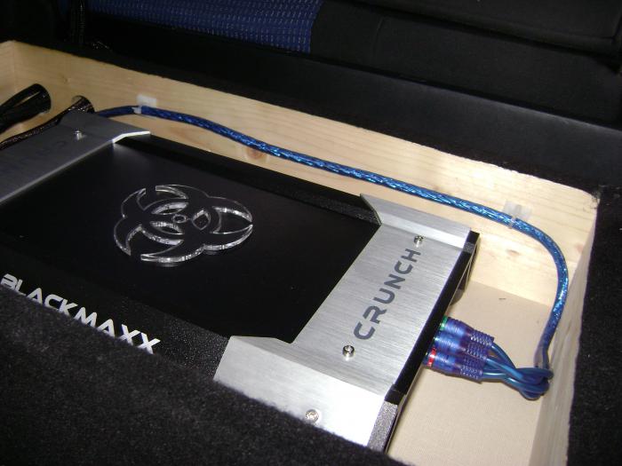

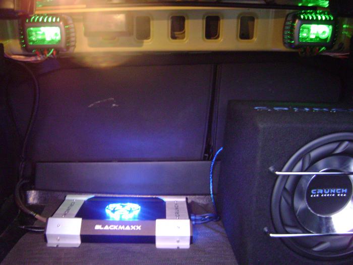

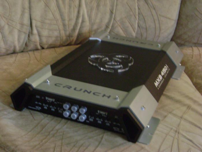

o 08.04.2012, 14:18 | ladinek
Měl jsem je na zkoušku na tom Carpoweru, nepřipadli mě lepší, o něco jo, ale ne o moc.Ožili až se dalo volume hodně doprava, nehráli odspodu, to je ale jen můj názor, nikomu ho neberu, že mu to vyhovuje, mě se nelíbili. Teď tam mám do doby než bude zes a MTX repro obyčejné repro který by jste asi nikdo nekoupil je to obyč Boschmann [ Link ] nemají hedvábný výšky ani nejsou nějak kvalitní asi, ale hrají na rádio dobře a basovou složku mají větší než Kicx.Zvuk bych řekl celkem srovnatelnej i když enovej rozdíl je tam 1000kč. Psal jsem si s prodejcem Kicx a i ten mi potvrdil tento bezbasový zvuk Kicx. Ty Boschmann pak půjdou do Logana, nebudou tam nafurt je to jen otázka peněz. Hrají ale na to jak je všude haní, fakt hezky, mile přkvapili :)
o 08.04.2012, 14:19 | ladinek
o 08.04.2012, 14:29 | endru.ondra
Nejde oto jak nahlas, to budeš poslouchat ale jestli to bude hrát, a budeš mít opravd kvalitní poslech a nebo budeš mít střední třídu.
o 08.04.2012, 14:51 | ladinek
já vím, teď je to obyč., ale hraje hezky, posun bude novej zes, MTX kompa a tlumení, nebude to , ale hned je to dost peněz.

potřebuji radu, mám doma zesilovač Crunch 4k. [ Link ] pojedou na něho přední repra a v můstku sub časem možná. Nenašel jsem u tohoto zesilovače kolečko volume ani gain na nastavení hlasitosti jak tomu bylo u Carpoweru. Jsou tam frekvence zpodní horní, bast bos nebo jak se to píše a pak kolečko 2V -4V to taky nevím na co je asi voltáž výstutů z rádia, ale tu hlasitost fakt nevím. To má nějakou svou nastavenou úroveň a zbytek ,hlasitost repra a subu se šteluje na rádiu?? Díky za rady :)
o 25.04.2012, 15:10 | ladinek
Kdyby mě někdo poradil jak je s tím volume u tohoto zesilovače, viz příspěvek nad tímto budu moc rád :)

tak přikládám fotky komponentů které budou nově v autě, ze starých zůstanou akorát zadní repra. Na instalaci se vrhnu, až nakoupím všechno potřebný včetně tlumení. Zesilovač myslím bude mít na moje poslouchání síly dost :)
o 26.04.2012, 08:50 | ladinek
je to 4 kanál kterej jse měl pořídit už na začátku
o 26.04.2012, 08:53 | ladinek
Kompa MAC AUDIO star, litý koš, alu membrána, výšky hedvábně 0 +3 +6 db strmost 6-12 db dělící frekvence 3000. Vypadají hodně poctivě.
o 26.04.2012, 08:54 | ladinek
o 26.04.2012, 08:55 | ladinek
Včera jsem ještě objednával 4 kanálovou cinch šňůru, pásky pod repro, vydličky do výhybek, izolační pásky atd, kousek po kousku .
o 26.04.2012, 08:56 | ladinek
A nějaký ty drátky mám taky, jsou to 2.,5 mm na sub 4mm.

o 26.04.2012, 20:29 | ladinek
Potřebuji radu, budu příští měsíc tlumit dveře, našel jsem tohle tlumení připadne mi dobrá cena při větším odběru [ Link ] máte s tím někdo zkušenost , při odběru 5ks mám plochu 2,5m x 1m což mě za necelých 500kč přijde dobré , ale je to kvalitní nebo alespoň dostačující tlumení, nepotřebuji nejaký super materiál, ale aby to alespoń splnilo účel. Díky!!!
o 28.04.2012, 00:02 | hifim@ni@k | Upraveno: 2012-04-28 00:06:42
Ve větším balení je o dost lepší cena.
edit: při odběru 5ti kusů toho bitumenu máš 100 x 50cm!
o 29.04.2012, 17:48 | ladinek
Aha, tak tohle tlumení vypadá trochu líp tak uvidíme, ještě přemýšlím jako tloušťku káblů, na sub bude 4mm ty už mám a na repro přemýšlím jestli 2,5mm nebo užší bude problém je protáhnout dveřma je tam konektor tak to budu muset nějak pořešit, mám vyhlídlý tyhle kabely [ Link ] #

Dnes jsem natahal RCA kabel a remote a zkusil jsem pod palubku šoupnout výhybku, šla tam, ve středu jedu pro kabely.

jsou tam zatím vedený RCA, video od kamery signál do ráia od kamery, remote a ještě se tam musí smrsknout dvoulinka 2x 2,5mm.

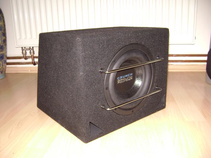

o 09.05.2012, 14:28 | ladinek
Zítra dorazí basreflex CRUNCH 10" tak už se těším :)
o 11.05.2012, 18:35 | ladinek
tak jsem trochu popojel, není to hotový, na zesilovač se udělá bednička s vrchním roštem :) a celkově se to nějak upraví :)
o 11.05.2012, 18:36 | ladinek
o 11.05.2012, 18:37 | ladinek
Ty kabely takhle nebudou, až bude bednička bude to v ní a udělají se nějaký pěkný průchodky.
MAC AUDIO hrají super pěkně hutně :)
o 11.05.2012, 18:38 | ladinek
Až tam bude ta bednička tak se na ni pak může dát i nákup, asi časem kontaktuji člena Rovera :) během měsíce dvou :)
o 11.05.2012, 18:39 | ladinek
o 11.05.2012, 18:40 | ladinek
Tohle zbylo :) plus 2k cinch šnůra 5m.
o 11.05.2012, 18:41 | ladinek
Tak sem dám i zadní repro ať jim to není líto :)
o 11.05.2012, 18:42 | ladinek
Ten teda šlape jak p... ten zvuk přes zes předních repro je uplně o něčem jiném, krasnej prostorovej zvuk :)
o 11.05.2012, 18:52 | ladinek

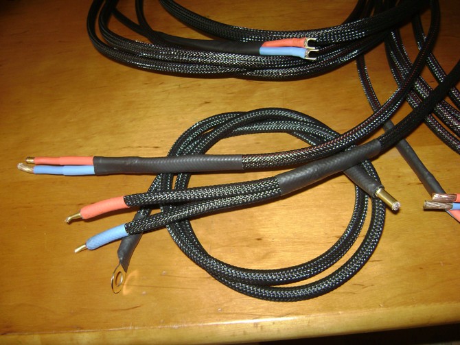

Napájecí kabely C-Qience 10mm
ze zes. do výhybek Carpower 2,5mm
z výhybek na středobas Carpower 2,0mm
výšky origo 1,5mm
Pojistka u baterky 40A
Napájecí kabel je v husím krku, po celé délce
Na kabelech jsou dutinky do zesilovače, pojal jsem to aspoň trochu profi jako většina Vás tady :)
na výhybkách mám vydličky a barevnou izolaci
RCA jsou střední třída 2x stíněné C-Qience
o 11.05.2012, 18:56 | ladinek
Negativum......při montáži mě kokotovi sjel šroubovák a ťukl jsem do membrány středobasu je tam malá promáčklina, není to skrz :) no už s tím nic neudělám, není to vidět. Tlumení jsem nedělal, nejsou už finance , ale našetřím a udělá se, vytlumím i plastový tapecír trochu rezonuje, chce to trochu vyztužit.
Díky všem za Vaše rady, hodně moc mě pomohly, ještě před půl rokem jsem o tomhle věděl úplný prt :)

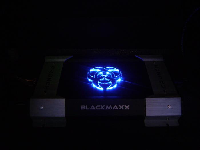

A jedna večerní dostali se mě do rukou zelené ledky tak jsem je využil :)
o 11.05.2012, 20:44 | ladinek
Taková blbost, ale tak ať to i vypadá :)

o 12.05.2012, 12:44 | J.O.G.I
Taky se chystám.
foto k příspěvku  od J.O.G.I
o 12.05.2012, 12:54 | Seat Power

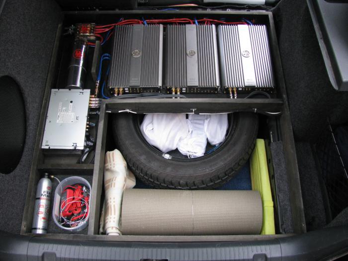

udelej dvojitou podlahu a vse tam schovej a bude to vypadat moc dobre.
o 12.05.2012, 12:54 | ladinek
To je už to dělo o kterým jsem psal. To jsou dva suby? Ten zesík už vypadá pěkně silně :) Dneska jsem se byl projet a trochu trochu jsem tomu přidal, zatím mám strach než se to rozehraje a teda i ten Crunch má má pěknou páru :) i když je to teda základ :) Akorát v létě vytlumím i kufr, protože mi tam rezonuje komplet všechno, to bude dálší fáze.
o 12.05.2012, 19:08 | clown
no kdyz si vemu, ze jsem prodaval tady na foru 5k Xetec Gravity za 4t, tak furt nechapu :))
jo .. z DX i ebay kameru umim taky, jen je to loterie :)
o 12.05.2012, 19:52 | J.O.G.I
Jo už je to kousek železa a ty dva suby 30 cm.Výkon každýho 700 Wrms a zes dává papírově 3000 Wrms na 2ohmy v můstku.Sám sem na to zvědavej jak to bude hrát pro bednu pudu asi k roverovi.
o 12.05.2012, 20:18 | ladinek
ještě foto středobasu s alu membránou

Jedna z výhybek pod palubkou

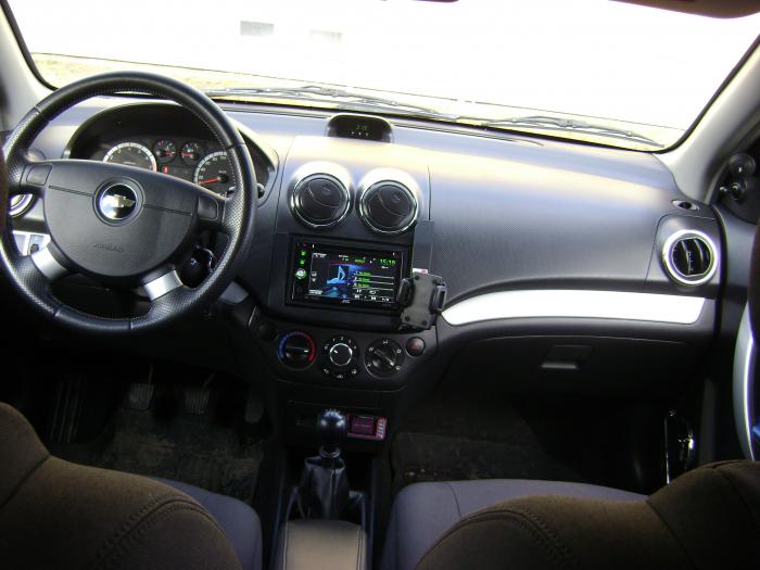

A JVC super věc jsem s ním moc spokojenej, má plno nastavení a tak který ani pořádně nechápu, ale už jsem na pár věcí přišel.
Časem se možná zase udělá dál, teď už nejsou platidla :) musím zase jinde :)

Tak si už měsíc užívám 4k zesíku a 10" woofru a nových komp MAC AUDIO. Je to super, dnes jsem si na rádiu nastavil na přední repro frekvenci od 80 nahoru, protože to těch basů bylo už moc :) Akorát se zeptám, zesilovač se při větší hlasitosti zahřívá o dost víc než 2k Carpower. Četl jsem že je to normální, má provozní teplotu, ale stejně se zeptám ještě Vás, díky!!!
Příští týden si jedu pro mdf šuplík na zes a budu dělat tlumení předních dveří, to by se měl zvuk ještě zlepšit.
o 18.06.2012, 20:18 | ladinek
Tak dnes jsem dal kabely v motoru do flexo opletů ať to vypadá trochu profi :)
o 18.06.2012, 20:19 | ladinek

Dneska jsem nahrubo dodělal přihrádku na zesilovač, bude vedle subu přesně na šířku kufru, přijde potáhnout černou látkou, tu jsem pořídil dnes v ahifi, super :) má stejnej odstín ja subík. Mám nakoupený flexo oplety a takový pláty na druhou stranu plastovýho tapecíru ať to nevrže na to přijde ještě ans pěna a na dveře klasický tlumení s folíí, zatím není čas, přidám pár fotek :)
o 19.06.2012, 21:20 | ladinek
Tak trošku mi to připomíná bedýnku na kuřátka :) přijde na to černá látka a kolečka se vyřežou zalamovacím nožem, snad ty otvory na chlazení budou stačit.
o 19.06.2012, 21:23 | ladinek
pod zesilovač aby nebyl nalepenej na zpodku, kokal jsem jsou tam chladící otvory přijdou nějaký podložky asi dřevěný nebo gumový co seženu a chytne se zes šroubkama, vnitřek přijde na černo :) Jsou tam dvě díry na signály a napájecí a na repro kabely budou ve flexo opletech.
o 19.06.2012, 21:24 | ladinek
látka :) ještě lepidlo pořešit :)
o 19.06.2012, 21:25 | ladinek
A víko, nevím jestli ho nechám nebo nějaký s kovovou mřížkou, ale tohle splní účel taky, dělal jsem co jsem měl možnosti :)

o 20.06.2012, 19:05 | ladinek
Ta podlaha je super asi na ni dojde, zatím to bude takto :) to vrchní plato přijde nějaký hezčí s hliníkovýmy mřížkama tohle se mě nepovedlo, krabička se mě líbí.................................. Podložky pod pračku, gumový.
o 20.06.2012, 19:07 | ladinek
o 20.06.2012, 19:08 | ladinek
o 20.06.2012, 19:09 | ladinek
o 20.06.2012, 19:11 | ladinek
o 20.06.2012, 19:12 | ladinek
o 20.06.2012, 19:14 | ladinek
o 20.06.2012, 19:16 | ladinek
Ty kolečka natřu na černo ať to tak neruší, ale spíš to pořeším pokoněkud elegantněji, ještě musím uchytit napájecí kabel :)
o 20.06.2012, 19:19 | ladinek
o 20.06.2012, 19:19 | MARWiN
je to pěkný, tváří se to pečlivě a pořádně udělaný, jenom ten vnitřek tý "krabice" bych vystříkal na černo jako to má Kapka a pokud to není životně důležitý tak bych dal pryč i tu protiskluzovou podložku a ten basák by si asi zasloužil nějaký uchycení ;) takže jen tak dál
o 20.06.2012, 19:23 | ladinek

o 21.06.2012, 15:04 | ladinek
A už jsou skovaný i napájecí kabely, dneska pařilo že mě to neprobilo jak ze mě teklo :)
o 21.06.2012, 15:07 | ladinek
Ten vršek vyrobím jinou disku, s nějakou hezkou hliníkovou mřížkou, těším se vytlumení dveří, zatím nejsou, jsem zvědavej o kolik se zlepší zvuk předních repro když i teď hrají perfektně a zrovna odstraním povrzávání tapecírů to je nemoc tohohle auta :)

o 22.06.2012, 08:40 | Conan
Skrz ty díry ti tam bude padat bordel ;-)
Koberec by se hodil i dovnitř bedny.
Koukni sem:
Jinak je to OK, snaha se samozřejmě cení ;-)
a pak sem:
Zvrchu je to zakrytý a má to i větrání.
o 22.06.2012, 12:44 | ladinek | Upraveno: 2012-06-22 12:45:56
JJ tohle je hezký, stačí jen taková mezírka na větrání? Já právě ze strachu aby se nepřehřál tak jsem udělal tolik děr skrz vzduch :) dneska jsem ještě ty výřezy natřel načerno, vrchní víka mám ještě dvě uřízlý takže to takhle můžu taky pořešit, vnitřek bedýnky nevím no, předevčírem jsem tam celý soukal musel bych to zase vydělávat, uvidíme, něco s tím víkem udělám, plánoval jsem nějaký hliníkový podélný mřížky aby to i vypadalo na oko, možná teda to předělám a udělám i vnitřek, teď jste mě dali brouka do hlavy :) ty fotky co dáváte jsou hezká inspirace :)
o 22.06.2012, 12:47 | snoop69
Tady snad nikdo bludy radit nebude :))
Jinak je vidět ,že tě to fakt baví.
o 22.06.2012, 13:15 | ladinek | Upraveno: 2012-06-22 13:24:49
Tak ten vršek udělám teda taky tak :) mám podložky pod skříně plastový tak je využiju :) Hezčí je ten hladek vršek :)
Tady jsem si nachystal nový káblíky na středobasy z výhybek, teď tam je na středobasy 2mm tyhle jsou 2,5mm třeba to bude ještě lepší, i ze zesu do výhybek jsou 2,5mm jen výšky jsou na origo káblech co k nim byly.Dal jsem izolaci na smršťovačku, ono se to pak v té vydličce jakoby neláme ten kabel je to pevnější :) Kabely jsou Carpower, takovej nízkej střed, dobré kvylity :)
o 22.06.2012, 13:18 | ladinek
A tady jsem natřel ty otvory načerno, ale stejně to bude asi jinak, tak jak je nahoře v odkazech :)
o 22.06.2012, 14:16 | ladinek
A mám i látku na vnitřek, s tím jsem dělal tapecíry do dveří ,myslím že to s černou bude dobrá kombinace:)úplně jsem na ni zapoměl

Díky ricardo :) já to teď chci ještě trochu upravit a vytlumit a kabeláž trochu urovnat.

Dnes jsem pořídil trochu tlumení na přední dveře, vnitřek asi dělat nebudu, protože jsem před zimou dělal dutiny a nastříkal jsem to wurthem až po kliky :) Udělám asi jen vnější plech + pod tapecíry ak. pěnu.
o 11.07.2012, 11:44 | ladinek
Na STP přijde ještě nalepit Tlumení DAMP ABSORBS REFLECTIONS a největší otvory podlepím STP gold a na to stp silver, jsem zvědavej na rozdíl ve zvuku :)
o 14.07.2012, 16:48 | ladinek
Tak jsem se pustil do tlumení, udělal jsem to i uvnitř dveří, na největší díry jsem dal stp gold na to stp silver a na to DAMP ABSORBS REFLECTIONS, vypadá to všelijak, tak snad to bude hrát :) není to hotový vyhnal mě déšť.

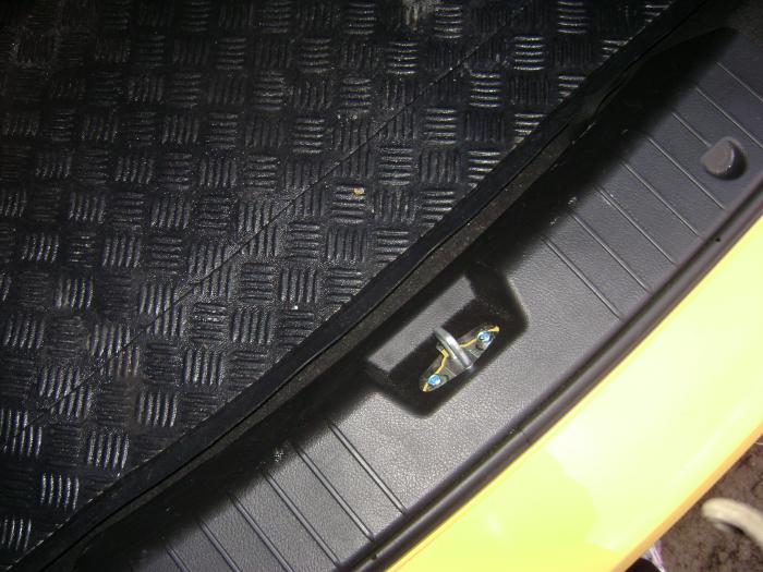

o 14.07.2012, 16:50 | ladinek
vypadá to hrozně na pohled, ale na poťukání a pomlácení už se nic kromě kolíku na zavírání dveří netřepe a když ty dveře zavřu má to zvuk ja WW a ne jak korejec :)

Podlepil jsem šroubky a na větší plochy dal stp, protože ty kapsy při trochu basech se natřásaj a dělaj pazvuky :)
o 14.07.2012, 18:52 | ladinek
o 14.07.2012, 18:53 | ladinek
o 14.07.2012, 18:54 | ladinek
A tenhle v tom bude hrát :)
o 14.07.2012, 19:05 | endru.ondra
Já bych tam ten molitan radši nedával, nasává vodu. Jestli se pletu tak mě opravte
o 14.07.2012, 19:07 | ladinek
Tam se nedostane voda, to je pod tapecírem :)
o 14.07.2012, 20:20 | vypuk
Myslel asi, že bude vázat vlhkost z auta :) Jinak osobně - neměl bych na to nervy :-D Ale vypadá to, že tě to fakt baví :)
o 14.07.2012, 20:22 | Seat Power
na tapecu by to nic delat nemelo,montoval jsem to uz dosti autum a vse bez problemu

Takže mě to nedalo, přestalo pršet a já to šel smontovat celý dohromady. Dotlumil jsem ještě pár věcí na dveřích a zkompletoval. Pod repro jsem dal těsnící pásku a pořádně přitáhl. První dojem je super když ty dveře zvenku poklepu jsou jak z umělé hmoty a když je zavřu jenom krásně tiše klapnou :)
Zapojil jsem rádio a dal tam něco na zkoušku, něco co basuje takže nějaký tuc tuc. Na rádiu jsem nastavil jen předky a frkvenci co propuští jsem dal naplno, jinak ji mám nastavenou od 60 nahoru. A dával jen přední repro pravá vytlumená a levá nevytlumená strana. Pravá hrála pěkně i zpodky bez pazvuků a pěkně zplna. Levá strana hrála oproti pravé tak rozplizle i když mě to před tím moc nepřišlo. Pak jsem dal trochu na basy a tak celkově těžší kalibr. Don Omar nebo jak a tam ten rozdíl už byl slyšitelnej i pro hluchýho, je to super, zítra udělám levou stranu a jsem zvědavej na celek. Pak až k tomu zabasuje woofer tak to bude teprve orgasmus :) Díky všem za podporu , snad to nějak dopadne :)
o 14.07.2012, 21:35 | ladinek | Upraveno: 2012-07-14 21:40:48
jinak mě ještě čeká natření bedýnky na zes zevnitř načerno, natáhnutí flexo opletů ze zesu dopředu / už jsou koupený/ a pěkně kabely jak to říkáte učesat :) udělaní novýho víka na zes, mám objednaný hliníkový mřížky a v plánu je voltmetr Brax s remote ať je přehled o baterce, chtěl jsem kapacitor , ale ten u mě není potřeba byl by jen na efekt tak voltmetr mám už vyhlídlej.
o 15.07.2012, 15:21 | ladinek
Tak je už i druhá strana :)
Trochu binca :)
o 15.07.2012, 15:22 | ladinek
Místo molitanu jsem dal pláty, molitan je moc vysokej a blbě to sedělo.
dveře
o 15.07.2012, 15:26 | ladinek
A naleštěný v kupě :) hraje to parádně , hlavně zplna a hutně.
o 22.07.2012, 13:06 | ladinek
Trochu jsem poupravil repro kabely, včera jsem na ně dal flexo oplet + smrštovačky.
o 22.07.2012, 22:18 | 1kw
Hezká práce s kabely.. :)

o 23.07.2012, 10:33 | ladinek
Dal jsem na Vaše rady a dal bedýnku zevnitř načerno vypadá to líp, teď se chystám trochu potlumit kufr, ten woofer tam třepe se vším co se dá:)

o 23.07.2012, 14:39 | ladinek
Nový víko zesilovače, ještě mám hliníkový mřížky , ale to nechám až na zimní období :)
o 23.07.2012, 14:41 | ladinek
o 24.07.2012, 12:24 | ladinek
Tak jsem ještě trochu pomohl chlazení, v těch vedrech se dost zahřívá, jsou to špunty na zpodek náíbytku , přemýšlel jsem i o přídavném větráčku, máte s tím někdo zkušenost jak a na jaký místo to zapojit?
o 24.07.2012, 12:25 | ladinek

Tak jsem objednal zesík na sub, na ten můj bude stačit a bude tam ještě obrovská rezerva do budoucna na pořádnej basák např. od toho DD. J e to tenhle, myslím, že nebude tak špatnej :) [ Link ]

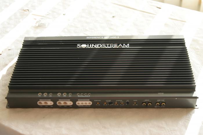

Jinak mě dnes dorazil Soundstream REF 1600.2 to je na wofer tak akorát :)) a za cenu menší než je ten MAC

Tak jsem si udělal po dlouhé době opět radost a dnes dorazil mono zesilovač MAC AUDIO. Má mít rms 600w.
Mám několik dotazů , na zesíku jsou dvě plus a dvě minus jakoby na dva suby. Pokud zapojím můj Crunch sub klasickej na 4ohm mám to zapojit jakoby do můstku nebo na jeden výstup a druhej nechat volnej?
Dál bych byl rád kdyby mě někdo jen stručně objasnil pojmy štelovacích koleček :) SUB SONIC, PHASE. Pak tam jsou dvě přepínátka jedno SUBS a FULL, to asi dám na sub a druhý LPF a FULL to asi chápu , že by to mělo být na tom LPF dolní frekvence. A ještě jakej možnej subík na to jde připojit :) zatím mám Crunch , ale už se pomaličku koukám po nějakým DD třeba. Díky všem zes je to tenhle. [ Link ]
o 09.08.2012, 15:52 | ladinek
Tady je ten sub sonic a phase a ty dvě černý přepínátka taky nejsem jistej jak je nastavit, monoblok mám poprvé v ruce no :) ale mám radost jak malej kluk :)
o 09.08.2012, 15:54 | ladinek
oprava tenhle to je :)
