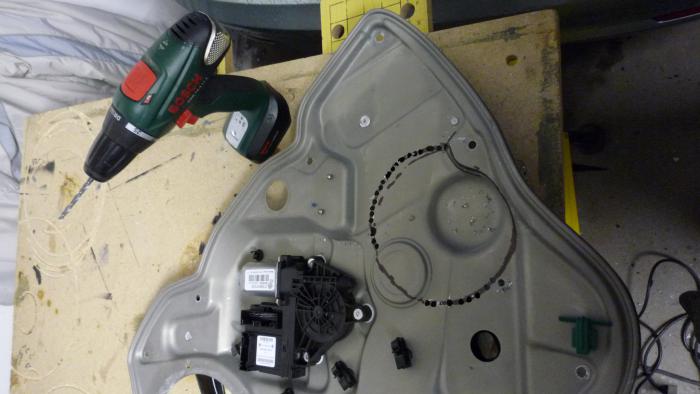

o 28.01.2012, 13:38 | ivls
vyrezani pozadovane dira - ja delal pomoci vrtacka, primocarka a kleste na plech

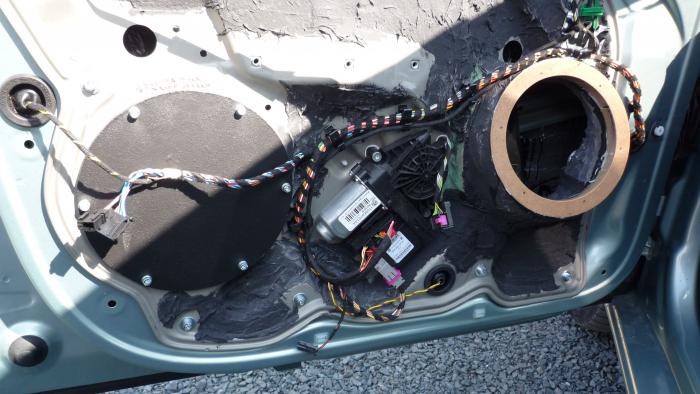

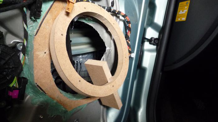

o 28.01.2012, 13:40 | ivls
mdf redukce by ti mohla stacit jen jednodocha, ja jsem smeroval, proto takto
foto k příspěvku  od ivls

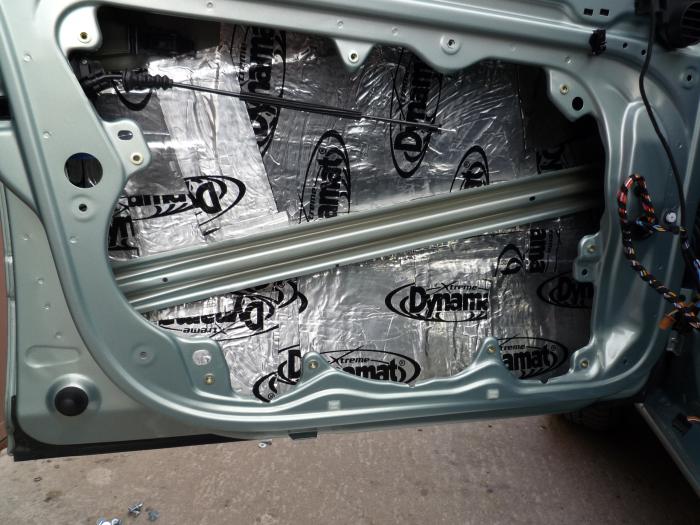

o 28.01.2012, 13:43 | ivls
nejake tlumeni brax pastou a zaslepeni puvodniho otvoru na stredobas

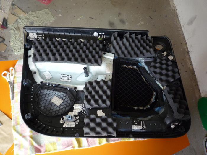

o 28.01.2012, 13:48 | ivls
molitanove jehlanky na tapec - zase proti pripadnym rezonancim
da se i bez nich :oP

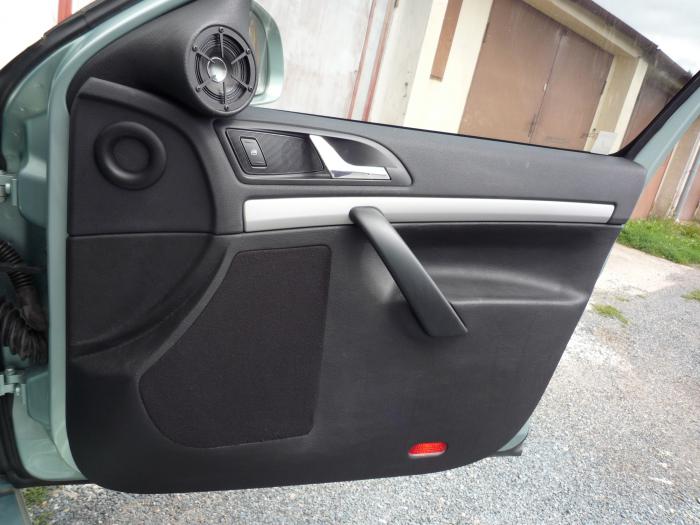

o 28.01.2012, 13:51 | ivls
potazeni
- to uz je asi nad ramec tve instalace, pokud budes chtit udelat jednoduse do origo mista

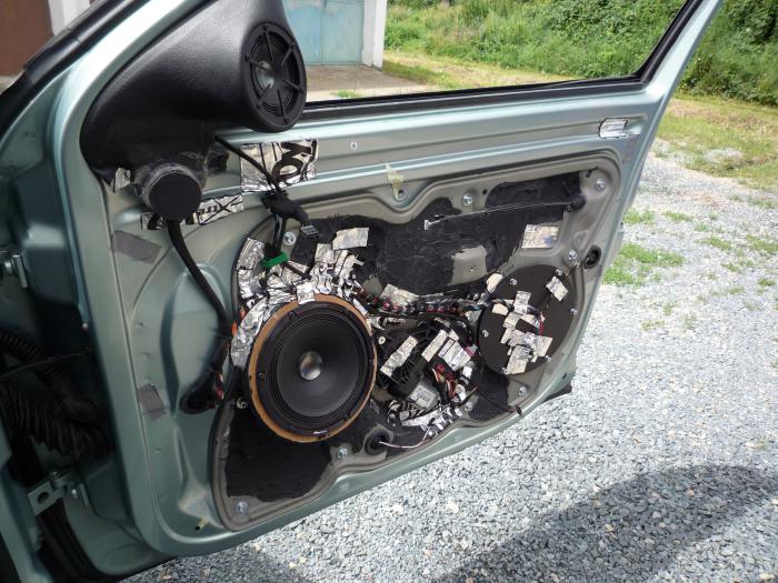

o 28.01.2012, 13:56 | ivls
a hotovo, jak jsem psal trochu snad pomuze, zbytek je na tobe
pripadne dotazy a fotky dej sem
at se prace dari :oP

Super foto :D Reproduktor mam dat zvonku alebo priamo na mdf lebo vsade je to inak. Mozem na tlmenie pouzit aj toto
[ Link ] alebo toto [ Link ] popripade ak viete o niecom inom tak dajte navrhy ale take cenovo pristupne :D. A este neviete kolko asy takychto platov budem potrebovat na jedny dvere ?

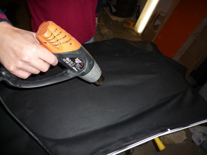

o 29.01.2012, 11:24 | ivls
ja daval reproduktor vždy přímo na mdf, ale pokud by ti to mohlo vyjit tak, že mdf kroužek vyjde přímo pod tapec a přišroubuješ to přes něj, tak bych v tom neviděl žadný problem
vyzkoušej, jak ti vyjde a co bude lepší na celkovvý vzhled
jinak ty materialy v pohodě oba
dynamat extreme mě nikdy nezklamal a používám - je dobré, že má hlinikovou folii, takže když někde ohneš, tak tak zůstane, ale je dražší
te druhý, předpokládám, že je sinus live - je bez folie, taky jsem dělal jednou dveře a bylo v pohodě - je podstatně levnější - doporučuji ho aplikovat pomocí horkovzdušné pistole, jinak to jde hůř
