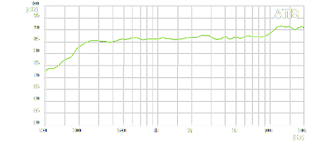

Sice trosku cez 100EUR ale tu je to co som ti spominal [ Link ]
Plus frekvencka

tie SOaudio som pozeral, ale potrebujem stredak, ktory bude tahat od cca 200Hz a to bohuzial nesplnuje, podla frekvencky taha az tak od 250-260Hz, co by sa uz asi moc stredobasom nepacilo, teraz hraju 60-200Hz a mam pekny kick, ked som ich tahal vyssie tak uz nehraju take pekne spodky, uvidime, mozno sa nastvem a nakonies tie SO aj vezmem, este musim pokopat ostatne moznosti... do stredakov nechcem vrazit viac ako 200€ a potom budem vymyslat zosik....

no hlavne to SOAudio ma fs 239Hz, takze jak kvalitne asi zahraje do cca 300Hz, teda ja bych jej pod rekneme 400 urcite nepouzil. A predpokladam i diky velikozsti ho uz primarne zamerily na vyssi pasma.
