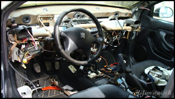

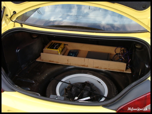

Opět nastal čas na nějaké změny v instalaci, ke kterým nemalou měrou přispělo ME EASCA v Polsku. Kdo tam byl, ví že to bylo značně inspirující. Kdo nebyl, tak se může podívat alespoň na fotogaleri [ Link ] . Rozhodující byl samozřejmě ale hlavně poslech.
Nyní je čas, tak jsem se pustil do dalšího rozebírání auta. Mám v plánu vyměnit a předělat výšky a středy, přijde na řadu výměna a nová zástavba zesilovačů (varianta 2) a také náprava restů v podobě dotlumení zbytku auta. Jde to pomalu, takže prosím o trpělivost.
o 29.12.2011, 13:06 | hifim@ni@k

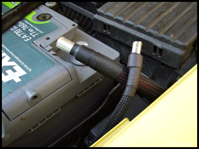

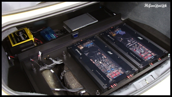

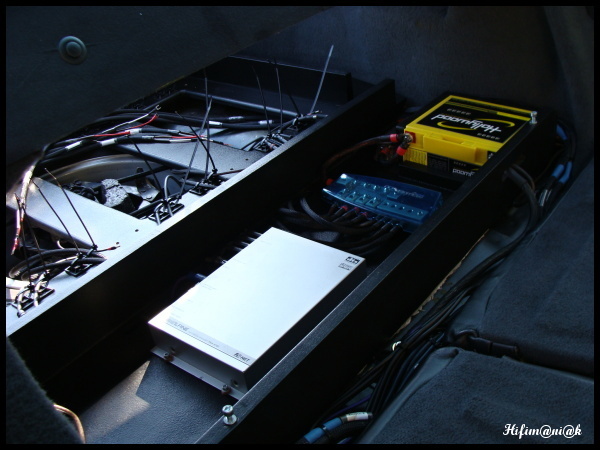

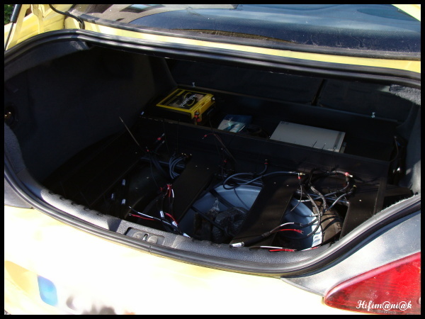

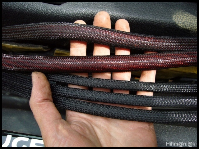

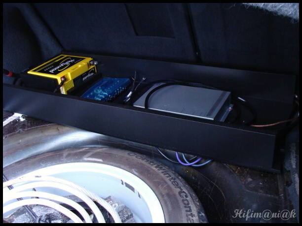

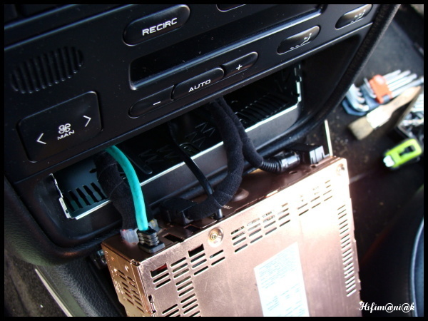

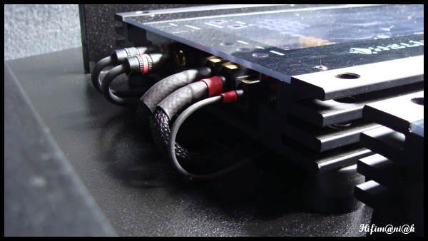

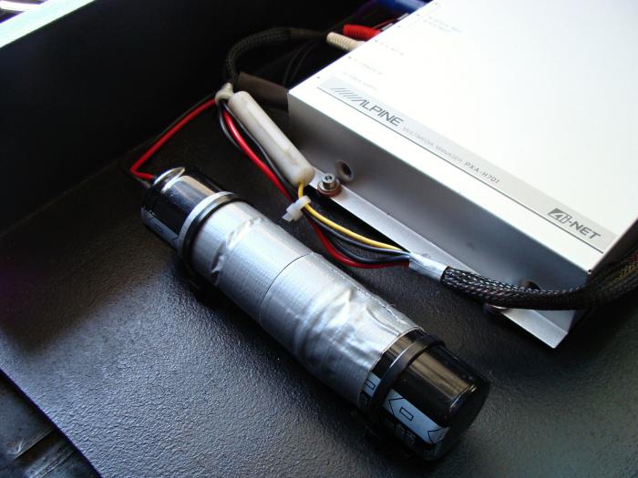

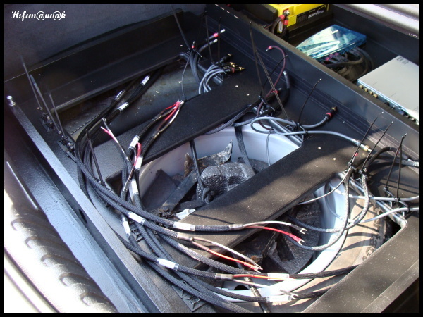

Kabeláž zůstala původní, takže jen pár fotek:
foto k příspěvku  od hifim@ni@k
o 29.12.2011, 13:07 | hifim@ni@k

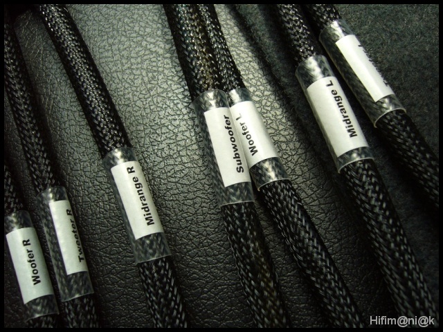

o 29.12.2011, 13:08 | hifim@ni@k

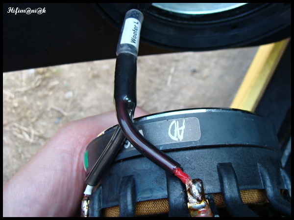

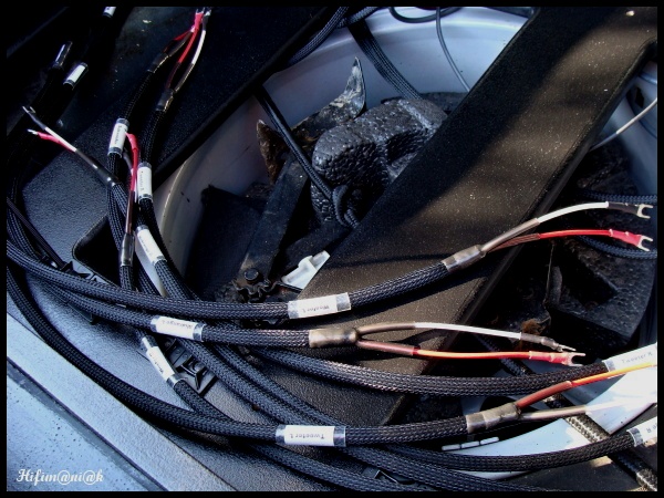

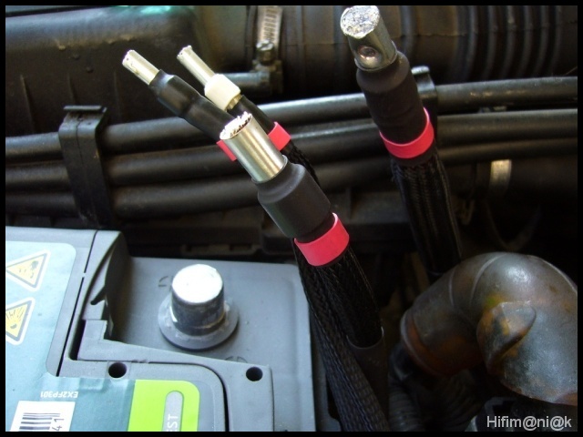

Označení

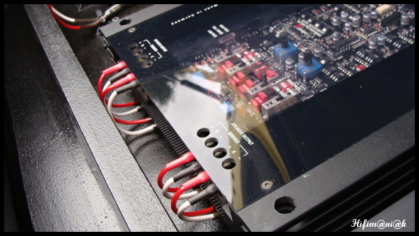

o 29.12.2011, 13:09 | hifim@ni@k
Ukončení

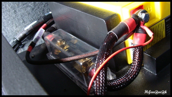

o 29.12.2011, 13:11 | hifim@ni@k

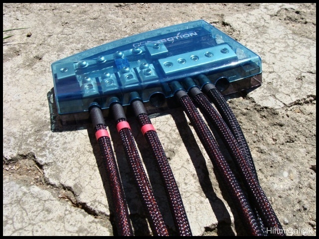

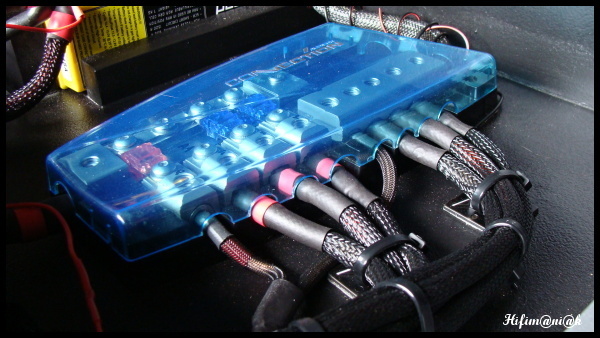

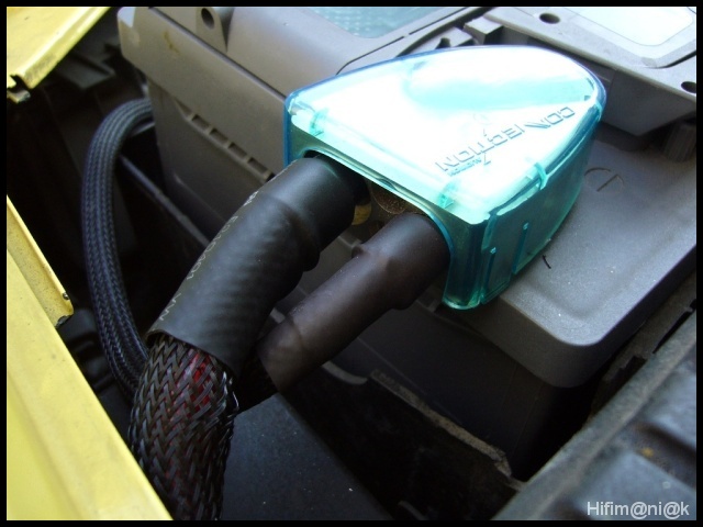

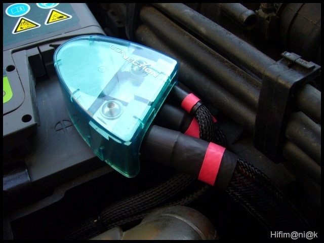

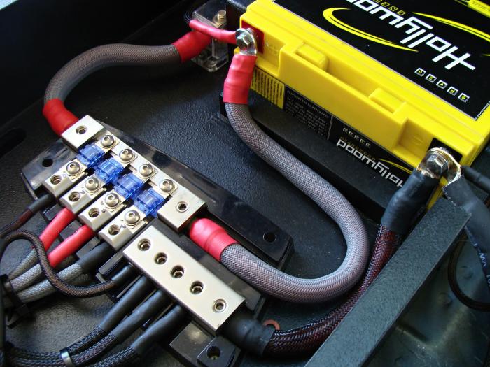

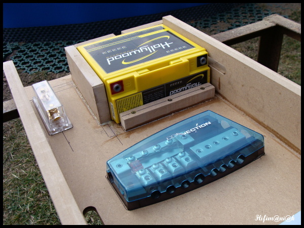

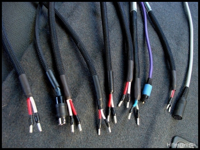

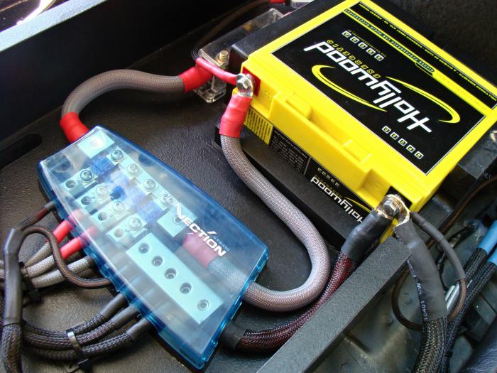

Aby to nejen fungovalo, ale také vypadalo, tak terminály i blok od Audison Connection.
o 29.12.2011, 13:12 | hifim@ni@k
Více o kabeláži zde: [ Link ]

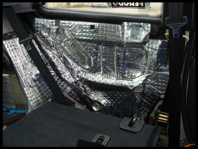

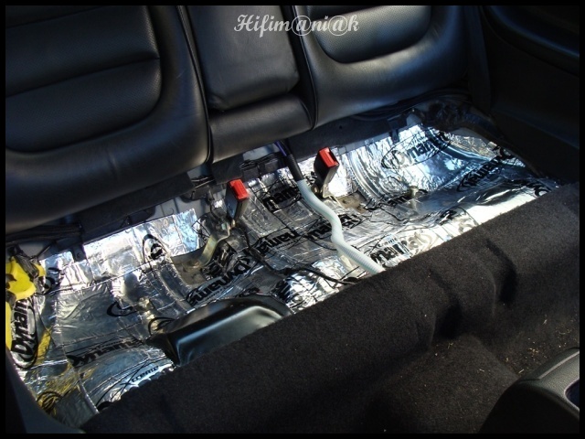

Tlumení
o 29.12.2011, 13:15 | hifim@ni@k
o 29.12.2011, 13:16 | hifim@ni@k
o 29.12.2011, 13:17 | hifim@ni@k
o 29.12.2011, 13:18 | hifim@ni@k
o 29.12.2011, 13:19 | hifim@ni@k

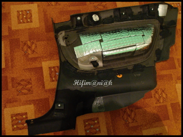

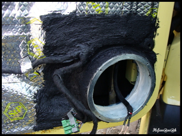

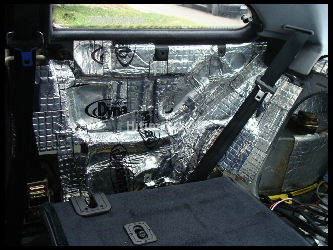

o 29.12.2011, 13:21 | hifim@ni@k
U tapeců jsem kritická místa ošetřil pomocí pasty Brax eXvibration a na zbytek použil Silent Coat.

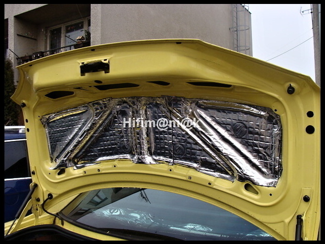

o 29.12.2011, 13:22 | hifim@ni@k

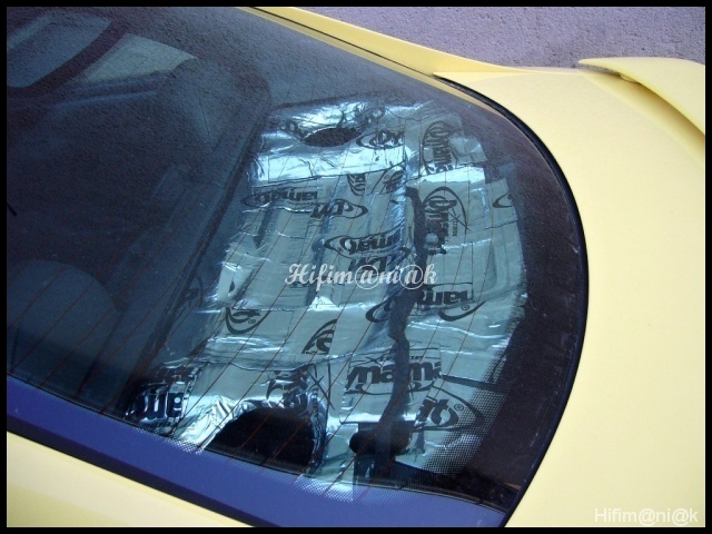

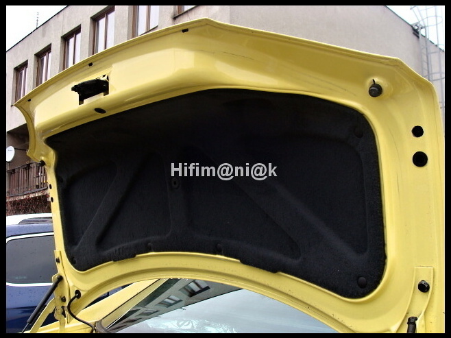

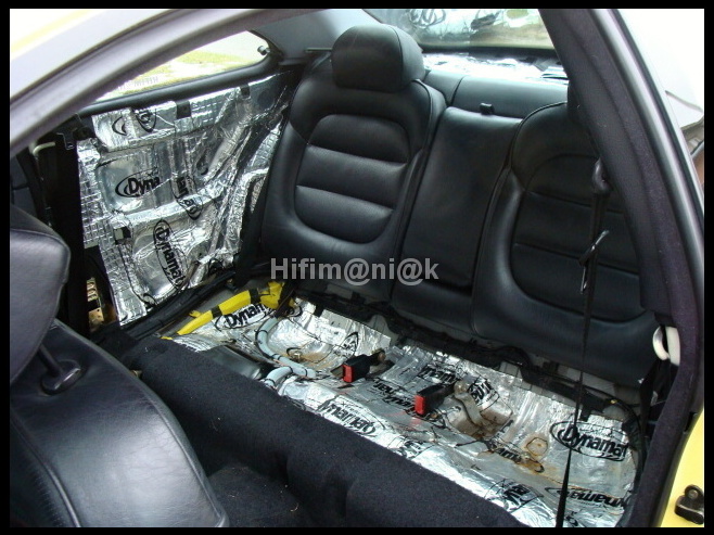

Víko kufru a Silent Coat.
o 29.12.2011, 13:23 | hifim@ni@k
Hotovo.
o 29.12.2011, 13:26 | hifim@ni@k
Pokračování příště.
o 29.12.2011, 13:35 | Seat Power
excelentni pracicka,sem zvedav na dalsi pokracovani a novy upgrade!
o 29.12.2011, 13:49 | hifim@ni@k
Díky, teď kompletuji bočnice a zadní sedačku. Konečně to zase začíná vypadat jako auto.
Nejhorší je sundávat původní Tecsound, který ještě někde zůstal z dob mladické nerozvážnosti. Žvýkačka která neplní funkci, pouze přidává zbytečnou hmotnost, která zdaleka neodpovídá jeho tlumícím vlastnostem.
Boky vzadu a víko kufru jsem tlumil na štědrý den dopoledne :-)

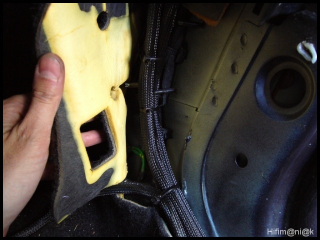

o 29.12.2011, 15:08 | hifim@ni@k

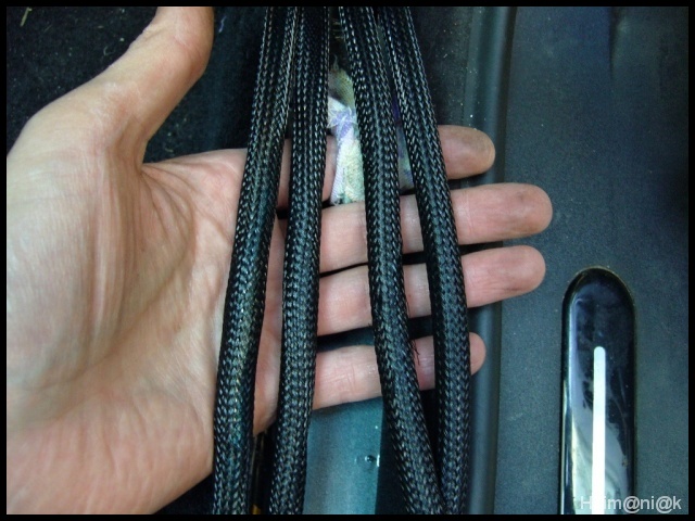

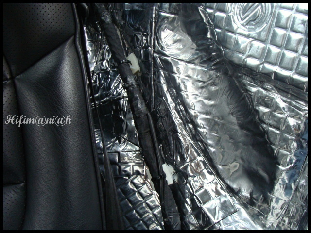

Detail originálního svazku kabelů, omotaného textilní páskou a uchyceného k tlumení.
o 29.12.2011, 15:09 | hifim@ni@k
Zkompletováno, pro dnešek padla.

ivls: spíše kvůli hluku z okolí, výfuku apod, nějaké rezonance také byly. Brax schnul 2 dny doma v teple.
Mám v plánu udělat znovu celý kufr po odstranění Tecsoundu a hlavně mám takový nápad, který chci realizovat. Tlumení plechu v podbězích a následné polepení plastových podběhů potahovým kobercem :-)

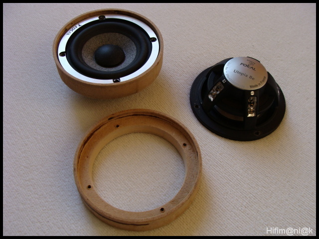

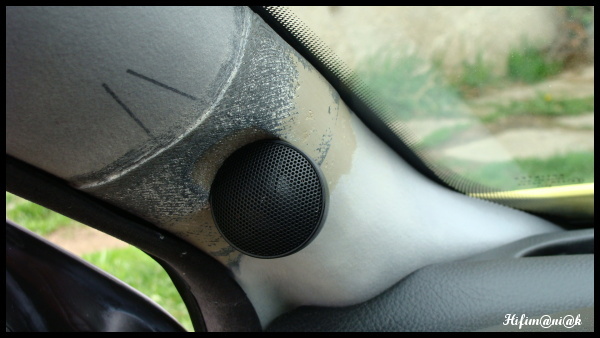

o 03.01.2012, 15:20 | hifim@ni@k

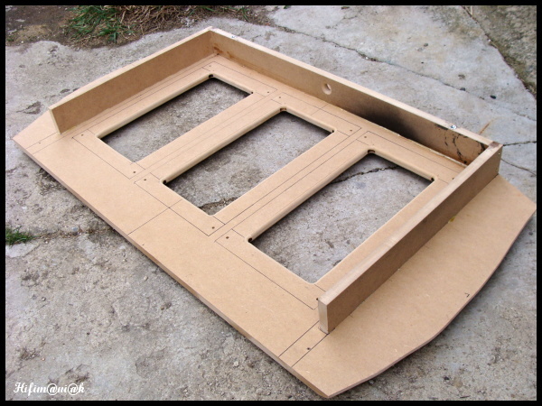

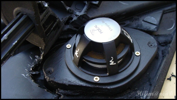

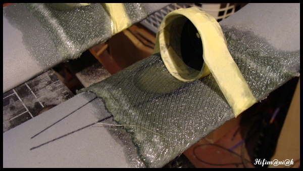

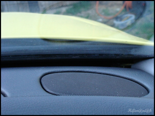

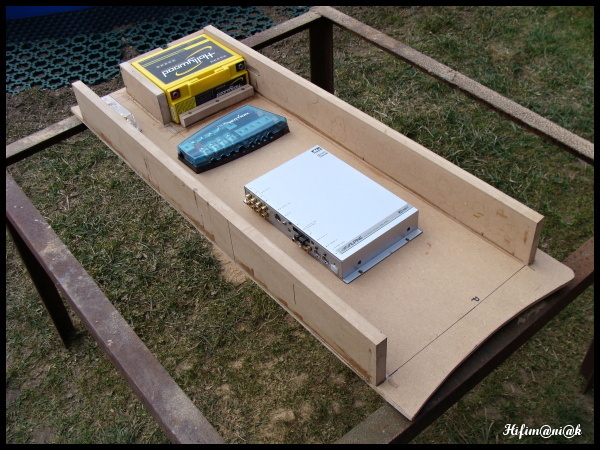

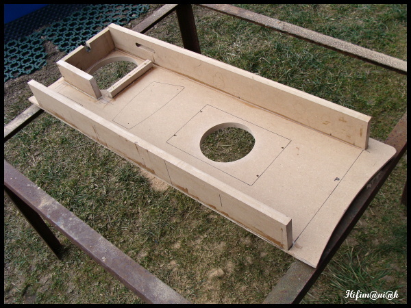

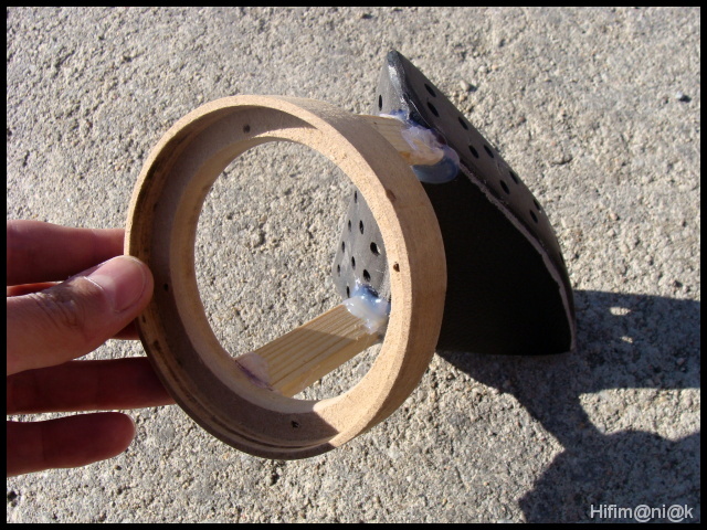

Středy Focal Utopia 3w2 Be a kroužky vyfrézované z MDF.
o 03.01.2012, 15:21 | hifim@ni@k

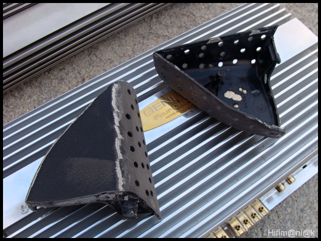

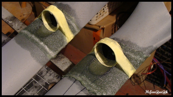

Trojúhelníčky k zrcátkům připravené na laminát.
Kostra hotová.
o 03.01.2012, 15:23 | Proffesor_W
To auto ted bude vazit o 50kg vic ne? :) ale pekne, ty kabely paradni.
o 03.01.2012, 15:23 | hifim@ni@k
Silonka, alá Fleshlight Be.
o 03.01.2012, 15:24 | hifim@ni@k
Dovnitř oblíbený Brax eXvibration. Pokračování příště.

o 03.01.2012, 19:40 | hifim@ni@k | Upraveno: 2012-01-03 19:47:03

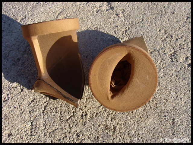

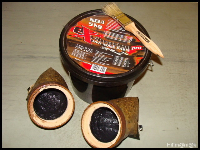

Tvar domků jsem opět dělal pískem, ovšem tentokrát jsem nepoužil igeliťák. Pryskyřice tudíž protekla silonkou a kombinace pryskyřice/písek vytvořila několik mm silnou stěnu. Následně jsem zevnitř nanesl několik mm pasty Brax a výsledná stěna je cca 1 cm. Dnes jsem tmelil vnější tvar.
edit: aktuálně vodou změřený objem je 250ml.

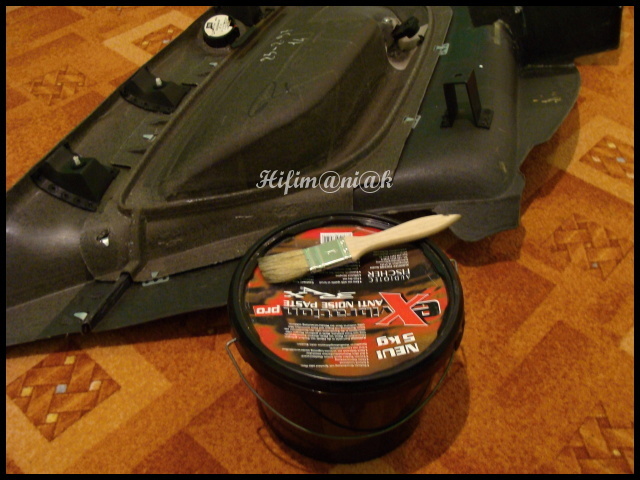

o 08.01.2012, 12:16 | hifim@ni@k

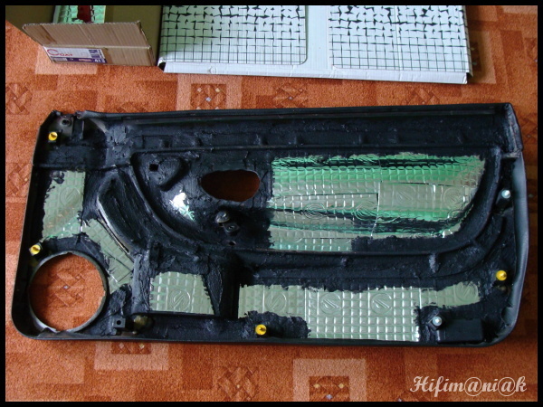

Silent Coat & Brax

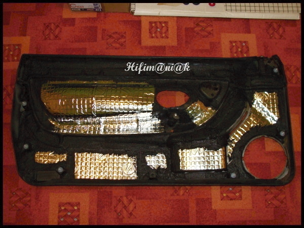

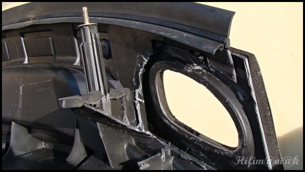

o 14.01.2012, 19:16 | hifim@ni@k

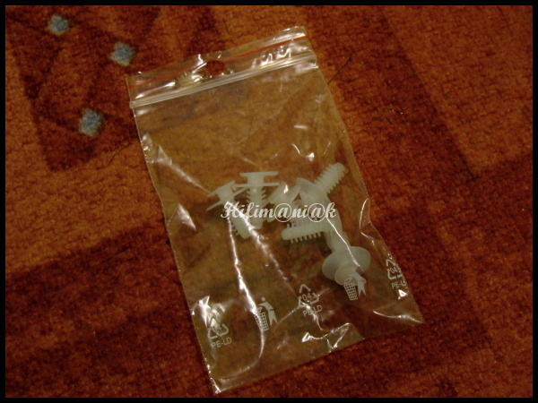

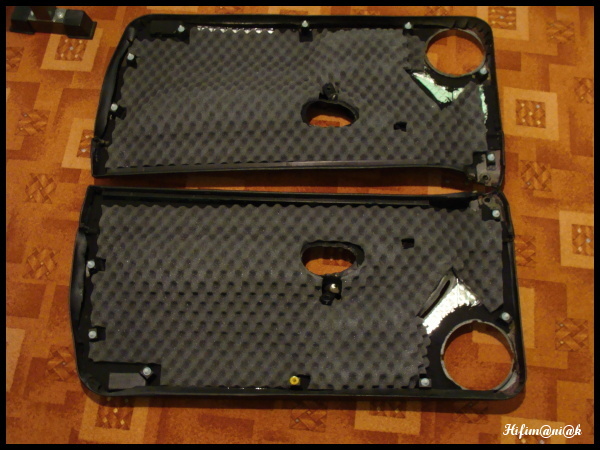

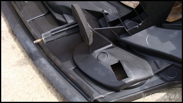

Druhý tapec hotový. Ve vícedílném provedení z výroby lehce vrzaly. Nyní jsou jednodílné díky Braxu. Rozdíl je to velký. Jakmile bude možnost, tak se vrhnu na nové tlumení vnitřního plechu a obložení půjde zpět.
o 14.01.2012, 19:17 | hifim@ni@k
Všechny trny nové, staré byly pěkně orvané a nedržely.

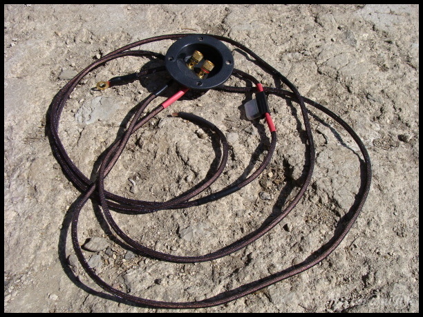

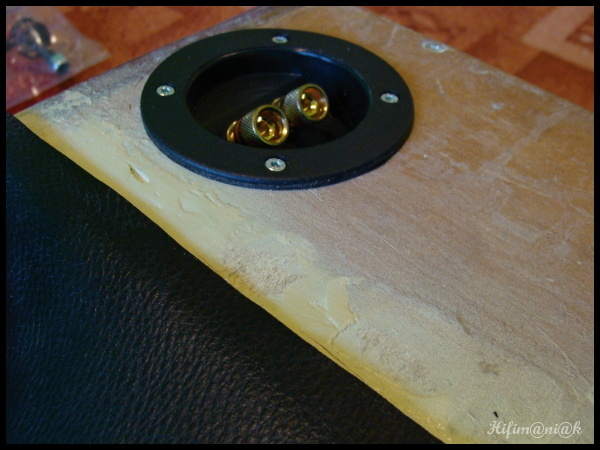

o 18.01.2012, 17:37 | hifim@ni@k

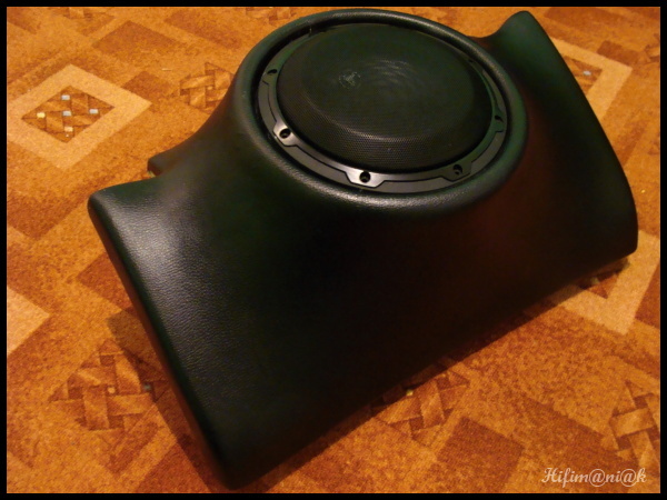

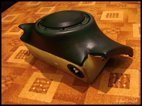

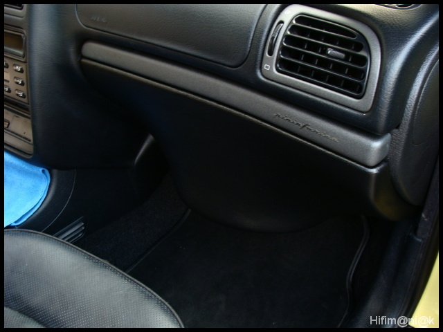

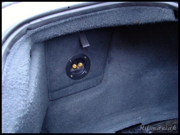

Dnes jsem se pustil do subwooferu.
Oproti minule je dodělaný terminál.
o 18.01.2012, 17:38 | hifim@ni@k | Upraveno: 2012-01-18 17:38:47
Byl tu zbytek Braxu, takže jsem do ozvučnice přidal další vrstvu.
o 18.01.2012, 17:39 | hifim@ni@k
Pohled zezadu.
o 18.01.2012, 17:41 | hifim@ni@k
A zepředu.
o 18.01.2012, 17:42 | hifim@ni@k
A v autě, zbývá ještě naleštit.
o 18.01.2012, 17:44 | hifim@ni@k
JL Audio 8W3v3-4.
o 18.01.2012, 17:47 | hifim@ni@k
Více ze stavby zde: [ Link ]
Hmotnost kompletní ozvučnice je nyní 10kg.

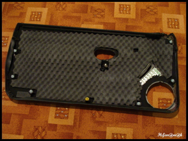

o 23.01.2012, 17:02 | hifim@ni@k

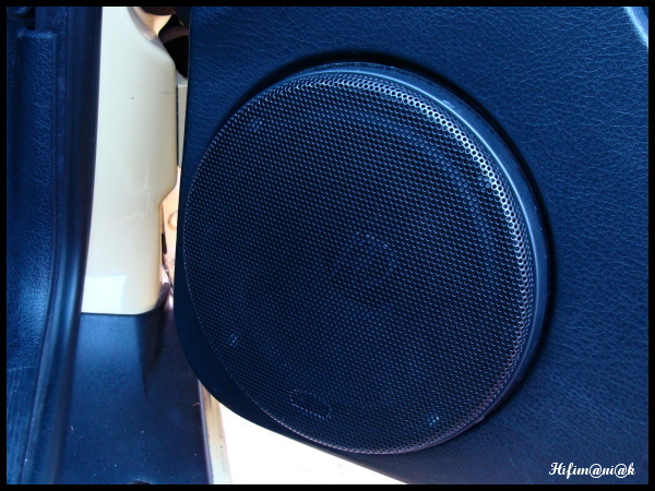

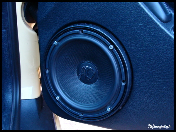

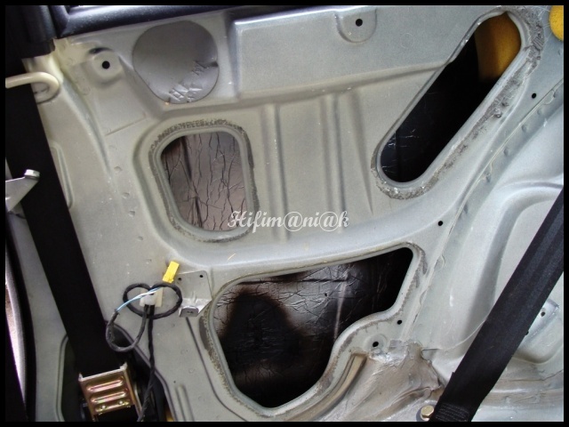

Obložení předních dveří je kompletně hotové.
o 23.01.2012, 17:03 | hifim@ni@k

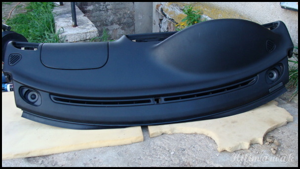

o 29.01.2012, 16:38 | hifim@ni@k

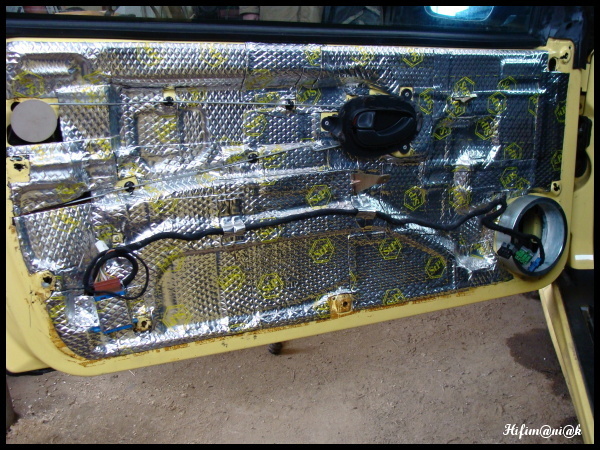

Jeden dobrý člověk mi zapůjčil garáž, takže jsem se opět o kousek posunul. Ze dveří šel pryč Vibraflex a místo něj jsem použil STP Gold.
Původní dveře zde: [ Link ]
Zbývají ještě detaily jako pořádné uchycení kabelů a potom už jen nasadit nasadit obložení.

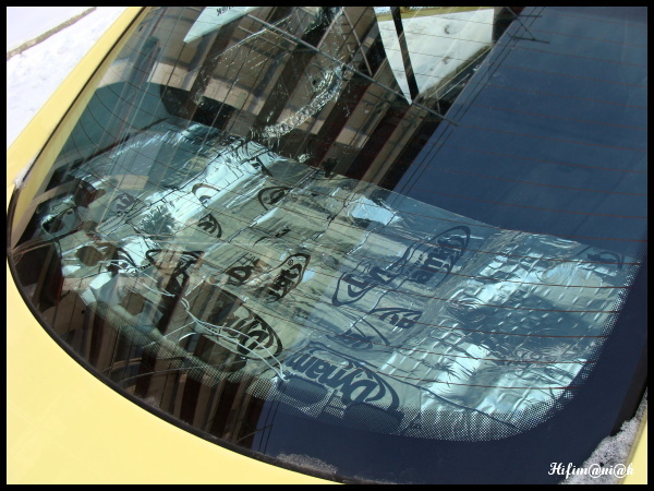

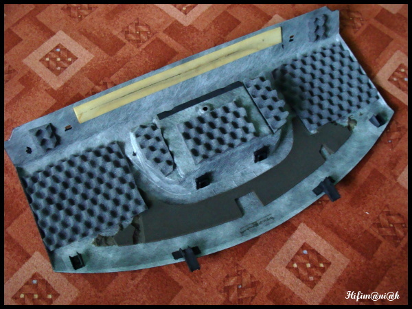

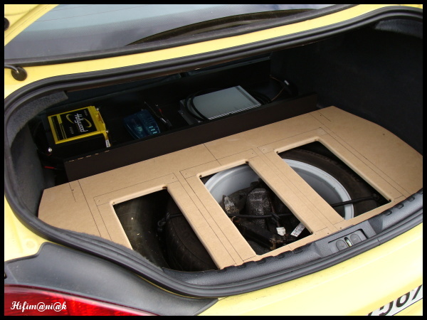

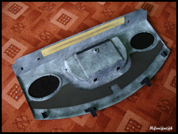

Dnes jsem se vrhl na zadní plato.
o 08.02.2012, 16:38 | hifim@ni@k
o 08.02.2012, 16:39 | hifim@ni@k
o 08.02.2012, 16:40 | hifim@ni@k

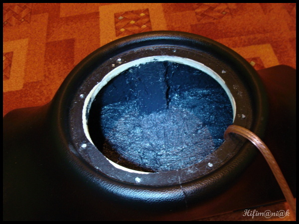

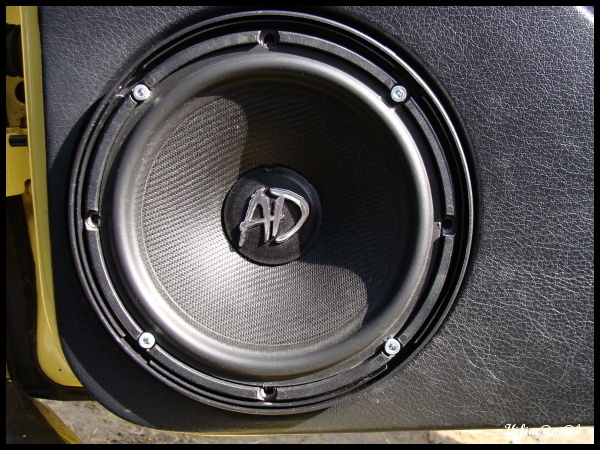

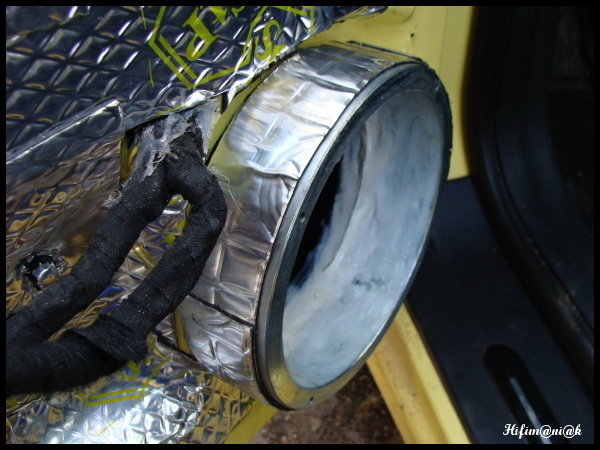

o 07.03.2012, 17:11 | hifim@ni@k
Trochu Braxu pro zpevnění okolí středobasu.
Stabilitu reproduktoru zajišťuje jeden kroužek uvnitř dveří který je přišroubovaný skrz plech ke kroužku vnějšímu. Spoje jsou zatřené silikonem. Plech i kroužek je polepen tlumením. Stabilita je výborná, žádný vlající plech se nekonal a Brax je tam spíše proto, že mi tu zůstal zbytek a pro dobrý pocit.

prace super, jako vzdy
to tlumeni na alu krouzku je podle me uplne zbytecne, pevnost toho materialu pri takove tloustce a tvaru perfektni, takze je to opravdu jen pro pocit, leda by to nebyl jeden kus, to co je na strane zvenku dveri, pak bych chapal ze tim tlumenim sichrujes tesnost spoje
co se tyce braxu na bitumenovem (nebo podobnem) tlumeni s alu folii, tak si myslim ze to je opet zbytecna prace, na pevnosti to nicemu neprida, zpevnu je to alufolie, ktera sama o sobe pruzna neni, leda by ten brax pomohl v zavislosti na profilovani alu folie, to tlumeni pri vyssich venkovnich teplotach stejne zmekne a tudiz se alufolie s braxem stane "plovoucim" prvkem, pokud brax, mel si ho dat pod STP
jinak me tvoje instalace inspirovala k nove instalaci, snad se mi brzo podari to spachat, uz mam myslenku tak ted to jen realizovat
o 08.03.2012, 18:59 | hifim@ni@k
swep: prostě jsem jen potřeboval vypatlat zbytek Braxu, no :-)
Pokud jsem tě inspiroval, jsem rád a těším se na fotky.

Předělaná a urovnaná kabeláž autorádia:

Woofry na svém místě, zatím bez mřížek:
o 11.03.2012, 19:57 | hifim@ni@k
Takové trochu Lego. Teď najít optimální rozmístění a uchycení.

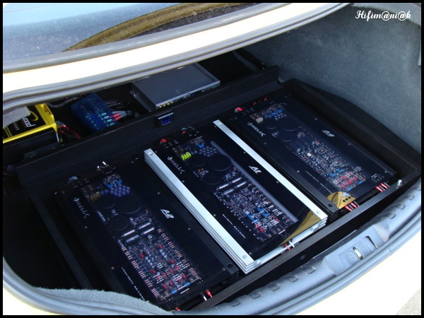

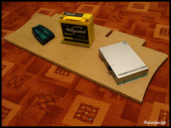

o 18.03.2012, 19:05 | hifim@ni@k

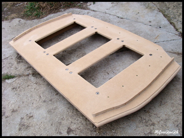

Byl krásný víkend, tak jsem se opět o kousek posunul.
Nejvíce času tradičně zabralo vymyslet kam co dát a co kam povede. První část dvojité podlahy je nicméně na světě.
o 18.03.2012, 19:06 | hifim@ni@k

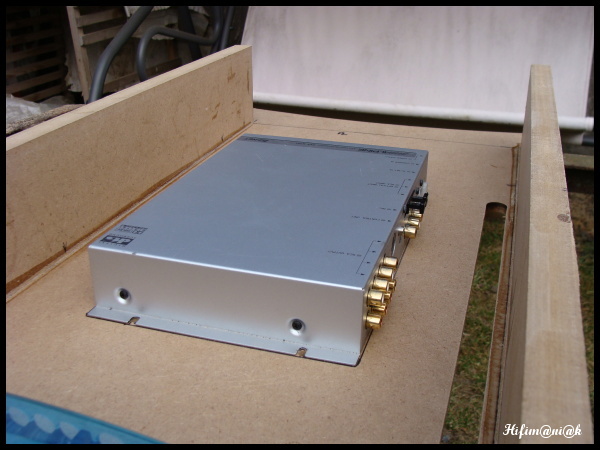

Zkouška celku.
o 18.03.2012, 19:07 | hifim@ni@k
Detail napájecí, rozvodné a pojistkové části.
o 18.03.2012, 19:08 | hifim@ni@k
Procesor a průchod pro kabely.
o 18.03.2012, 19:11 | hifim@ni@k
Test v autě.
Zbývá kosmetika jako broušení a nátěr. Potom už rovnou vlepit do auta. Pokračování příště.
o 18.03.2012, 19:44 | kucik
Na co tam máš vyřezané ty díry pod baterkou a procesorem?
o 18.03.2012, 19:49 | hifim@ni@k
Čekal jsem kdo se zeptá první.
Protože mně to baví, odlehčení, větrání... Vyber si :-)
o 18.03.2012, 19:50 | BMWE30
jedna technická jelikož nevím: té baterii nevadí že je ležmo??
o 18.03.2012, 19:53 | hifim@ni@k
Nemělo by, je to AGM.

hifi: Umístění zesilovačů předpokládám zůstává, pouze tohle půjde před ně že? Co že jsi se vlastně rozhodl pro další baterku? Nestíhala ta jedna, nebo jen čístě pro jistotu?
o 18.03.2012, 20:35 | hifim@ni@k | Upraveno: 2012-03-18 20:36:55
wefa: rám je venku a bude klasická dvojitá podlaha, protože ještě ani pořádně nevím jaké budou zesilovače. Kdybych měl finální komponenty, tak je to jiná, to by byla nějaká další evoluce rámu, ale takto to musí být univerzální.
Baterie bude plnit funkci jakoby kapacitoru + větší kapacita, protože dopředu už větší nedám.

Pro zajímavost, třeba to někomu pomůže. Potřebuji prodloužit repro kabely v kufru, je to Neotech 2x2 a 2x3mm. Pro zajímavost jsem však objednal podobný kabel od firmy Tasker, aby se poté ukázalo, že je to naprosto stejný kabel.
Stejný kabel, jiný potisk a o "něco" lepší cena: [ Link ]
Neotech: [ Link ]
o 29.03.2012, 21:32 | hifim@ni@k

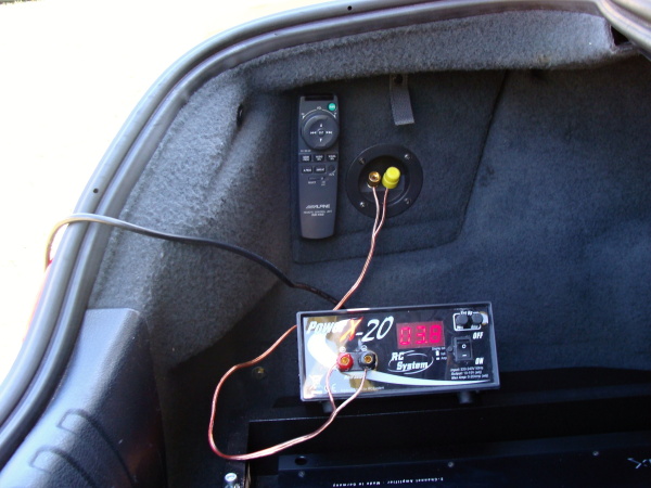

Konektor pro nabíjecí zdroj.
o 29.03.2012, 21:33 | hifim@ni@k
o 29.03.2012, 21:35 | hifim@ni@k | Upraveno: 2012-03-29 21:35:38
Část podlahy je natřená, vlepená, osazená a bavím se prokabelováváním.
o 29.03.2012, 21:43 | ruffrider
Pekne, jen misto terminalu z reprobedny bych dal powercon [ Link ]
na nej krytku aby to v tom kufru "nesvitilo"
jinak se tesim na pokracovani, i kdyz tehle vikend ma byt pry hnusne;-)
o 29.03.2012, 21:46 | hifim@ni@k
Schválně jsem použil tuto misku, abych mohl použít jakoukoliv nabíječku, ne jen tu svoji se speciálním konektorem. Podobného Neutrika tu dokonce někde mám.

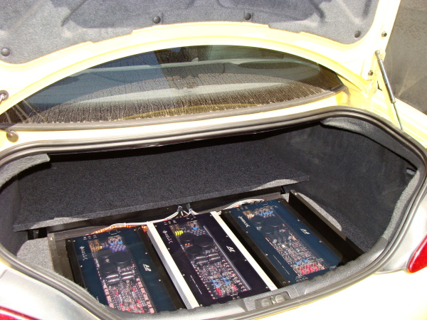

o 01.04.2012, 16:03 | hifim@ni@k
Basáky už kompletní.

nedavas smrstovacku pres pajene spoje na midwooferu?
o 01.04.2012, 16:35 | Aegis
jak krmíš ty AD? a spokojenost?
o 01.04.2012, 16:42 | hifim@ni@k
swep: teď jsem nedával

moc pěkný:-) prosím Tě jak máš řešení dobíjení tý malý baterky vzadu? normálně je to připojený na baterku u motoru? dobije se a je to ok? Přemýšlím tam dát malou baterku z motorky..šlo by to?
o 09.04.2012, 21:15 | hifim@ni@k | Upraveno: 2012-04-09 21:17:33
Ano, je propojená s přední. Z té zadní mám vyvedené kabely do konektoru v bočnici kufru a přes ten konektor to budu celé nabíjet zdrojem.

Replayman007: ten konektor tam mám pouze kvůli pohodlí. Bez něj bych musel napojovat zdroj klasicky na svorky baterie.

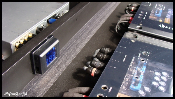

o 22.04.2012, 19:17 | ivls
to jsou morel mt-23 ?
na co je dobry voltmetr v kufru u zesilovacu?
o 22.04.2012, 19:47 | hifim@ni@k
Ano, MT-23
Řekněme třeba na srazy.

o 29.04.2012, 20:59 | hifim@ni@k

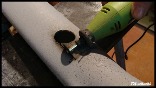

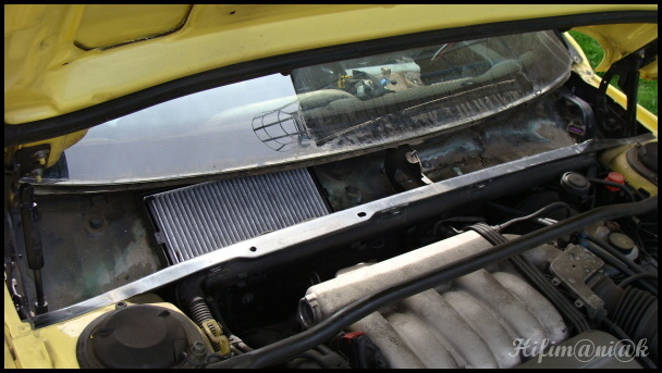

Dnes taková malá rozborka. Palubka ven.
Takže nejdříve stěrače i s motorem...
o 29.04.2012, 21:00 | hifim@ni@k
následuje palubka.
o 29.04.2012, 21:01 | hifim@ni@k
Prostor pro původní výšku JBL...
a po zákroku flexou.
o 29.04.2012, 21:03 | hifim@ni@k
Redukce z MDF, Brax, barva a Focal Be.
o 29.04.2012, 21:04 | hifim@ni@k
Pro dnešek padla, zítra všechno zpět.

Jsem čekal, zda se objeví další fotky a nezklamal :) CO tam vlastně místo toho bylo?
o 29.04.2012, 21:41 | Kupinka
tvl ty jsi fakt ,, HIFIMANIAK " :D mazec
o 29.04.2012, 21:58 | ivls
pristi auto bude peugeot, protoze, kdyz vidim tu palubku, tak to je super
v myte se tesim na poslech
o 29.04.2012, 22:03 | Toxxx
ivls: Este neoslavuj;) Aby to neprerabal este:( Obavy su. Ale drzim palce aby to dobre dopadlo;)
o 30.04.2012, 08:36 | hifim@ni@k
Díky za komentáře. Obavy jsou "pouze" z toho, aby tam nebyly nějaké šílenosti na křivce díky tomu jak jsou ty středy utopené. Ale to ukáže až měření. Je to buď a nebo.
ivls: myslím, že Octávka je naprosto v pohodě. Když vidím třeba dveře apod. u některých BMW nebo Audi tak to je mnohem větší hrůza.
wefa: byl tam takový zajímavý koaxiální hybrid od JBL. Střed cca 40mm a uprostřed výška.

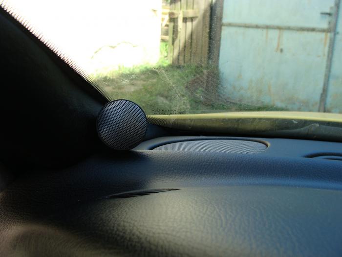

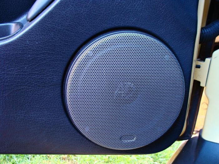

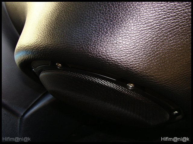

Poskládáno, vše funguje a hraje (kupodivu).
Ještě jsem upravil origo mřížky a nahodil je tam.
o 30.04.2012, 19:42 | hifim@ni@k
o 30.04.2012, 20:31 | lukee_cz
takze ve vysledku co bude vypadat jako hezky dvoupasmo :) palec nahoru

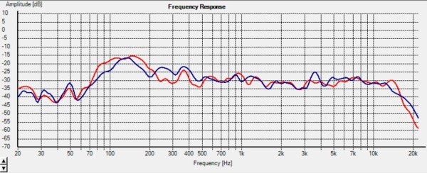

o 01.05.2012, 20:44 | hifim@ni@k | Upraveno: 2012-05-01 20:49:47
Dnes jsem to proměřil a jsem rád, že nenastaly žádné větší komplikace.
Pro zajímavost graf. Modře je levá strana a červeně pravá. Měřeno bez subwooferu, při rozlišení 6dB. Škoda, že mne nenapadlo změřit i bez mřížek na středech, jsou celkem jemné a zespodu je molitan. Příště zjistím zda to má nějaký vliv.
o 02.05.2012, 10:34 | Chris
fakt super, pekna prace, ale OT: ked si menil tlemnie na dverach vibraflex->STP gold poznal si nejaky rozdiel ?

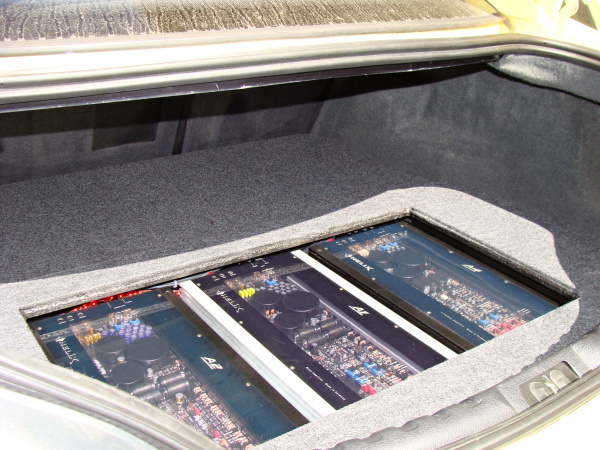

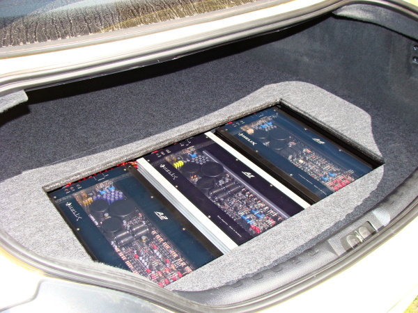

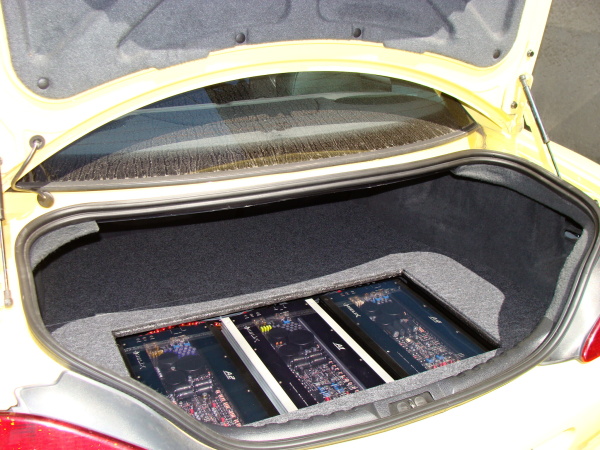

Poslední zesilovač na místě. Protože je stříbrný, šel alespoň doprostřed. Časem možná přelakuji na černo.
o 27.05.2012, 19:54 | Aegis
pěknej kufr ;-)
o 27.05.2012, 20:00 | Marťas1
jojo, stříknout na černo, moc to razí
o 28.05.2012, 14:15 | Lukasino
Je to paradni! Jinak ty zadni dobijeci konektory jsou stale pod stavou, chapu to spravne? Nebojis se, ze to pri spatny manipulaci s necim kovovym vyzkratujes? :o)
o 28.05.2012, 14:20 | noclue
ten strieborny helix je krasny :like !
o 28.05.2012, 15:46 | hifim@ni@k
Lukasino: ano, jde tam stále proud. Je tam ale samozřejmě pojistka a plus pol už jsem zakryl víčkem. Potom vyfotím.
noclue: takže oba zbývající na stříbrno :-) Je pravda, že vůči té černé okolo by pěkně vystoupily.
o 29.05.2012, 14:14 | db-marek
tiez by ma zaujimal tvoj nazor na rozdiel vibraflex/STP gold
o 30.05.2012, 17:39 | hifim@ni@k
Vibraflex/STP. Nelíbilo se mi, že je v chladu Vibra tak tvrdá. Při poklepu ty dveře znějí dutě. STP nebo podobné tlumení dveře zpevní pomocí ALU folie a současně díky pružné vrstvě absorbuje vibrace. Poklepem je to rozdíl. Takže podle mého Vibra spíše zpevní, kdežto STP zpevní a tlumí.

Aha. Tady u nás je nějaký elektrosklad a dutinky mají snad od 2mm až do té 50qmm.
swep: OK, třeba ti to vyjde. Hlavně když zase neuvidím fňukat chlapa :)))
Terminál...

o 19.08.2012, 14:18 | hifim@ni@k
Když vidím jak revilo finišuje, tak to tu také trochu oživím.
Čekalo mě už jen pár větších dodělávek a spoustu detailů pro radost. Mřížky byly černé a oproti té černé okolo to byla nuda. Zkusil jsem je přelakovat na grafitovou metalízu. Časem uvidím jak se mi to bude zdát.

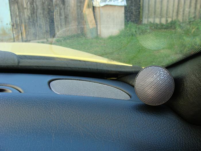

o 19.08.2012, 14:21 | hifim@ni@k
Výšky jsem přesunul co nejblíže ke středům a změnil směrování. Sloupky jsem očalounil černou koženkou a na závěr přelakoval krycí mřížky na výškách i středech.

o 19.08.2012, 14:25 | hifim@ni@k
Všechny napájecí kabely před blokem jsem sjednotil na přůřez 50qmm, aby to bylo jednodušší při vysvětlování rozhodčím. Zároveň jsem všechny plusové nacpal do stříbrného flexa kvůli odlišení a dizajnu.
o 19.08.2012, 14:26 | hifim@ni@k
o 19.08.2012, 14:31 | wefa
Na foto výšek jsem se těšil. Směrováno máš mezi sedačky do výše uší?
o 19.08.2012, 14:32 | hifim@ni@k
Procesoru jsem do napájení začlenil kapacitor složený z kondíků. Prý to má kladný vliv na zvuk. Zrovna jsem nesehnal tak velkou smršťovačku, takže dizajn zatím pouze takto. Pokud někdo má bužírku průměr 40-50mm délky cca 20cm a jede na Křivku, tak prosím vemte ji, díky.

wefa: výšky jsou tam pouze jednoduše namontovány, protože se přiznám mi stále trochu vrtají hlavou Piccola. Směrování je na strop v úrovni světýlka u zpětného zrcátka, což je v reálu zhruba nad řadící pákou.

A konečně kryt podlahy. První část kryjící baterii, distribuční blok a procesor.
o 19.08.2012, 14:44 | hifim@ni@k
A druhá část kryjící zesilovače. První verze měla nechané odkládací kapsy po stranách. Toto je verze dvě která působí čistěji a estetičtěji. Otvor s osazením je připravený na bezpečnostní sklo.
o 19.08.2012, 14:45 | hifim@ni@k
o 19.08.2012, 14:46 | hifim@ni@k
o 19.08.2012, 14:49 | hifim@ni@k
Samozřejmě bylo nezbytné přeladění celého systému. Trochu jsem si tentokrát zariskoval a zaexperimentoval a jsem zvědavý co na to rozhodčí. Každopádně díky jinému směrování výšek je hlavně zpěv daleko lépe lokalizován a zbytek se ukáže.
