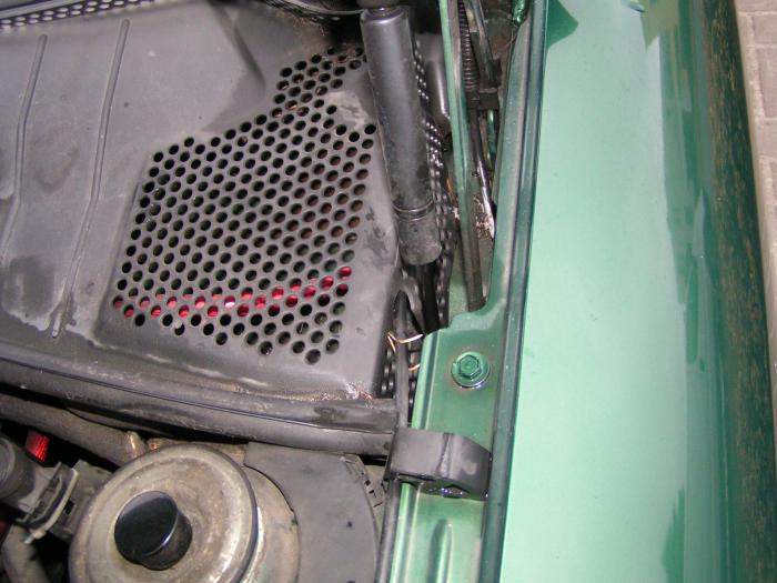

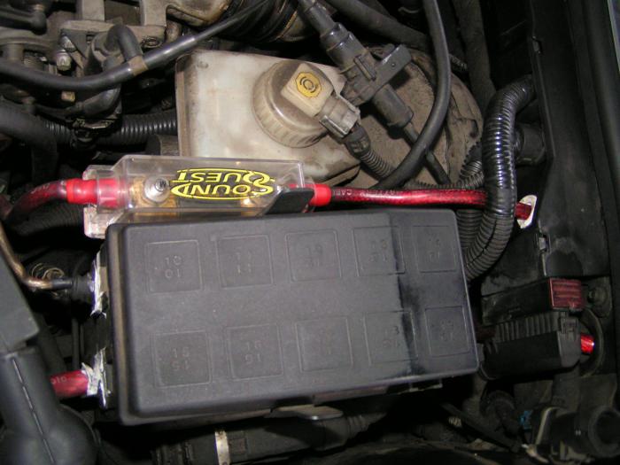

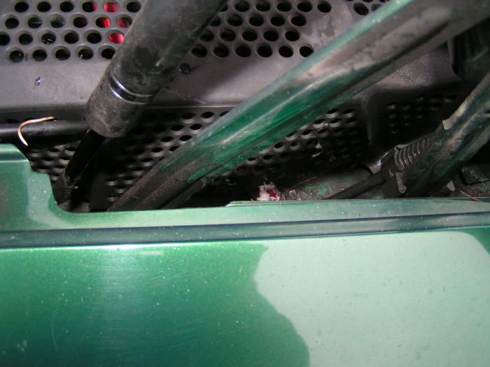

Neboj se toho Béčková Vectra je jednoduchá, jediná věc u které můžeš bádat je jak dostat kabeláž do dveří. Jinak pohoda. ;o) U Prahů je to nacvakané. Sedadla jsou tuším zezadu přišroubované a je tam navedená kabeláž, takže bacha neurvat.
foto k příspěvku  od Směty
o 28.12.2011, 14:05 | Směty
Ještě musím udělat nějakou chráničku na kabely, na to nebyl doposud čas, takže si toho nevšímej.

Směty:díky za fotky, tu gumovou průchodku do kabiny u plynové vzpěry sem našel,tak kabel navedu přez ni a zamažu silikonem.Dnes jsem zkoušel povolit ten šroub sedačky a prostě nechce ven,tak to musim ještě nějak pořešit a prahy už pujdou snad lehce. tak diky
