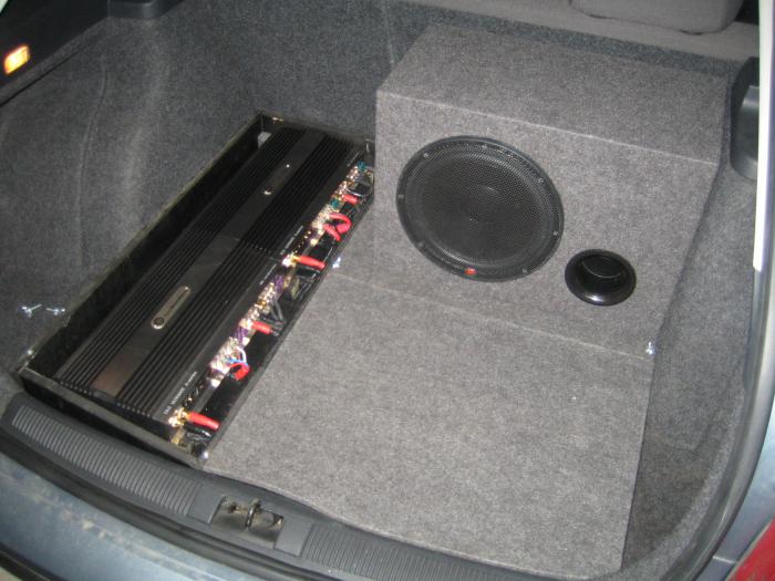

Samozrejme ultimo je top trieda, o tom sa tu nebavilo. Ale o tomto:
foto k příspěvku  od frantobmw
o 23.12.2011, 20:24 | frantobmw

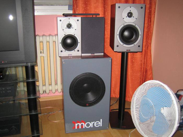

A kedze po skuskach sa vyjasnilo ze daná ozv. je malá a aj A6 je k nej slabý zosík woofer putoval do izby do obrovskej ozv. a na výkonový zosík. A namiesto prislo JL12w6v2. ktorá potrebovala mensiu ozvucnicu a hlavne uzavretu a A6 bola výkonovo v pohode.

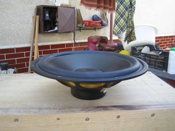

o 23.12.2011, 20:28 | frantobmw
Ináč woofer ako malý prd. Začiatkom sme báli nan napojit aj A6...
