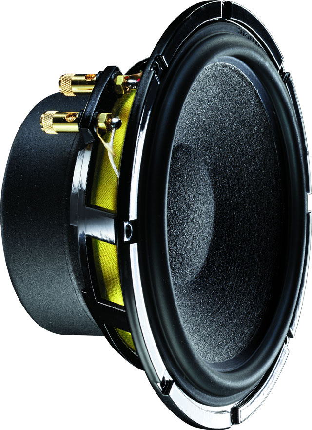

o 15.12.2011, 21:41 | SEKIN
Stejnej výrobce ale trochu jiná klasa. Máme skladem.
foto k příspěvku  od SEKIN

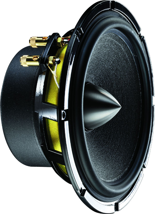

o 15.12.2011, 21:43 | SEKIN
nebo bez Phase Plugu. Taky skladem.

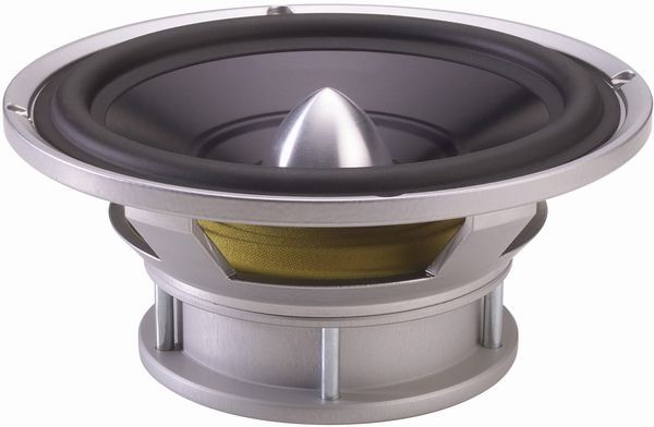

o 15.12.2011, 22:04 | SEKIN
Jo pepo689, i Dego Master by se našly :-)
