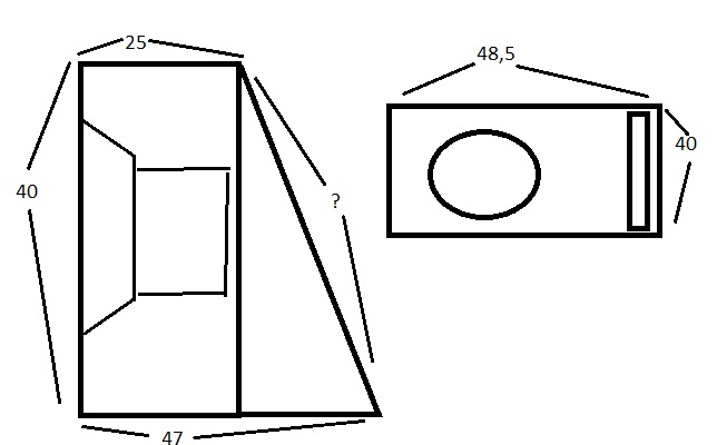

zdravím potřeboval bych pomoct s výpočtem štěrbiny pro mou bednu.parametry reproduktoru jsou.
RMS Výkon : 400W
Max Výkon : 1200W
Frekvenční rozsah : 33Hz - 200Hz
Citlivost : 89,0 dB/2,83v/1m
Fs : 33,1Hz
Re : 6,96Ohm
Z : 4Ohm + 4Ohm
Qms : 5,10
Qes : 0,75
Qts : 0,65
Vas : 38,6Liter
Mms : 227,6gr
Cms : 0,097mm/N
BL : 21,2N/A
Sd : 531cm2
Vd : 0,85Liter
Xmax : 16,0mm
Průměr : 30cm (12’’)
manuál v PDF: [ Link ]
originál bedna se štěrbinou má 57L
já potřebuju udělat bednu vlastní sem omezený místem měla by cca 53L nevím přesně a bude mět zkosenou zadní stěnu.štěrbinu si představuju že bude zkosená podle stěny v místě kde pujde zaroh a její maximální šířka by mohla byt 8cm a chtěl bych se co nejvíce přiblížit té originální bedně.tady posílám plánek bedny jsou to vnější rozměry tlouštka stěny bude 1,8 a materiál dřevotříska.

vím že máš ale nepotřebuju hotovou bednu nevešla by mě do kufru.sem omezený místem.potřeboval sem jen vědět jakou štěrbinu do mojí bedny aby to slušně hrálo aby to trošku zatlačilo ale zároven se to dalo poslouchat.na dbdrag jako ty to nemám.
