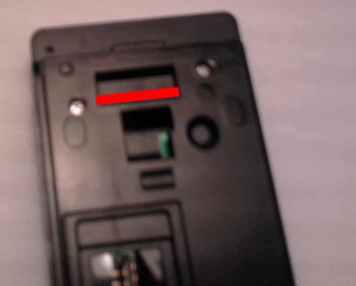

Jde o to, že se mi povedlo na panelu ulomit kousek plastu, který drží rádio, aby nevypadávalo za jízdy.
Na foto níže se jedná o vylomený, cca 2mm dlouhý a 1mm tlustý, plastový zub, z toho většího obdélníku.
Jde o to, čim tam co přilepit. Ten plastový zoubek nemám, nenašel jsem. Nicméně něco jiného by se našlo, třeba elektrikářská stahovačka (=binder).
Lepis vteřiňákem by se podlemě hned vyštípl, je sice pevný, ale křehký. Co nějaký epoxid, aby to ale nedopadlo stejně.

červěne je vyznačeno co chybí.

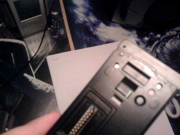

ja bych pouzil spesl lepidlo na tvrdy plasty. ale bacha - funguje tak ze nalepta lepeny materialy, zase ale drzi vazne fest...

Tak teď to mam zalepený epoxidem. Ještě budu muset obrousit přebytky, abych napasoval panel. Pokud to nebude držet, tak zkusim použít skelné vlákno s epoxidem. Pokud ani to ne, tak ozkoušim Tapikův dentakryl.

tak zatim jsem tam přilepil epoxidem binder a ten drží ;)
