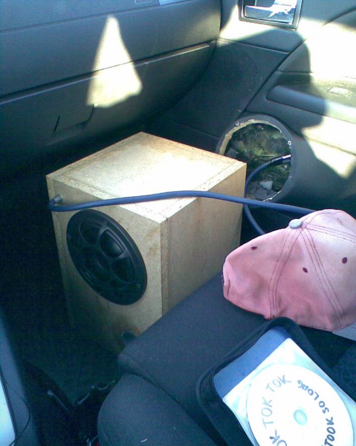

o 27.10.2011, 16:45 | noclue
najlepsie spodky s jednym menicom Elate6 mal doteraz mendo, tu su moje foto zo skusky v mojom aute
12L 50x120mm-Port
alternativa: 9L 40x100mm-Port
PS: Gaborov golf hra dobre, ale nezabudajme, ze 5dv. golf IV ma male dvere a menice su 2. takze je to uplne nieco ine ako jeden menic vo velkych dverach :-)

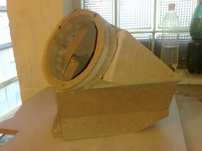

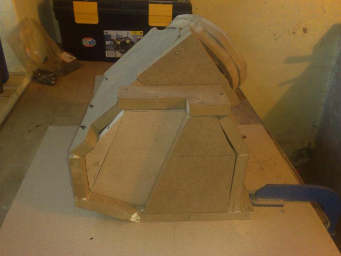

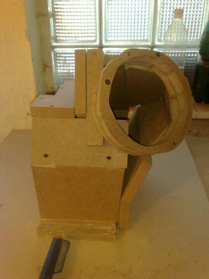

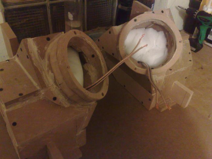

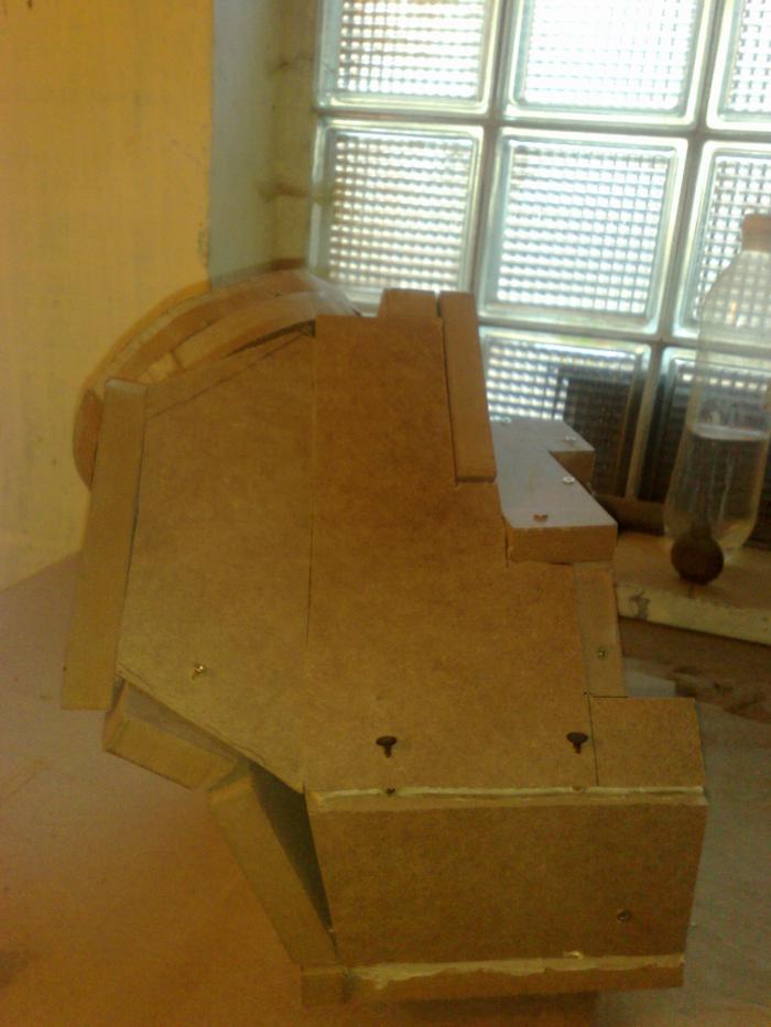

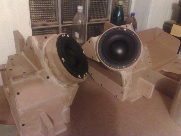

o 26.11.2011, 23:25 | radaman

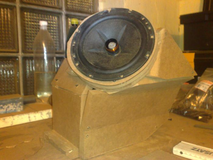

takže aby se nezůstalo jenom u řečí...trošku jsem pokročil a tesloval jsem jak se sní bude jezdit :-)
foto k příspěvku  od radaman

měření objemu cca 7,5 litru :-)
o 26.11.2011, 23:31 | radaman
o 26.11.2011, 23:32 | radaman
Zatím je to pouze mustr, abych věďel od čeho se odrazit. Akorát čas a počasí je můj nepřítel :-)

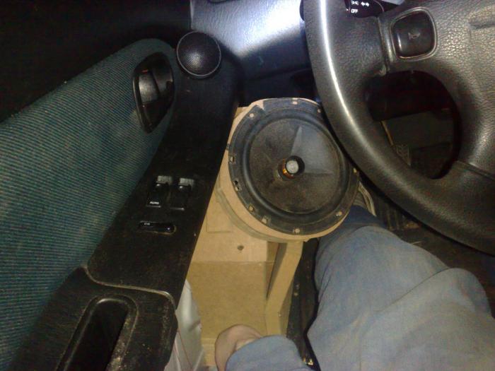

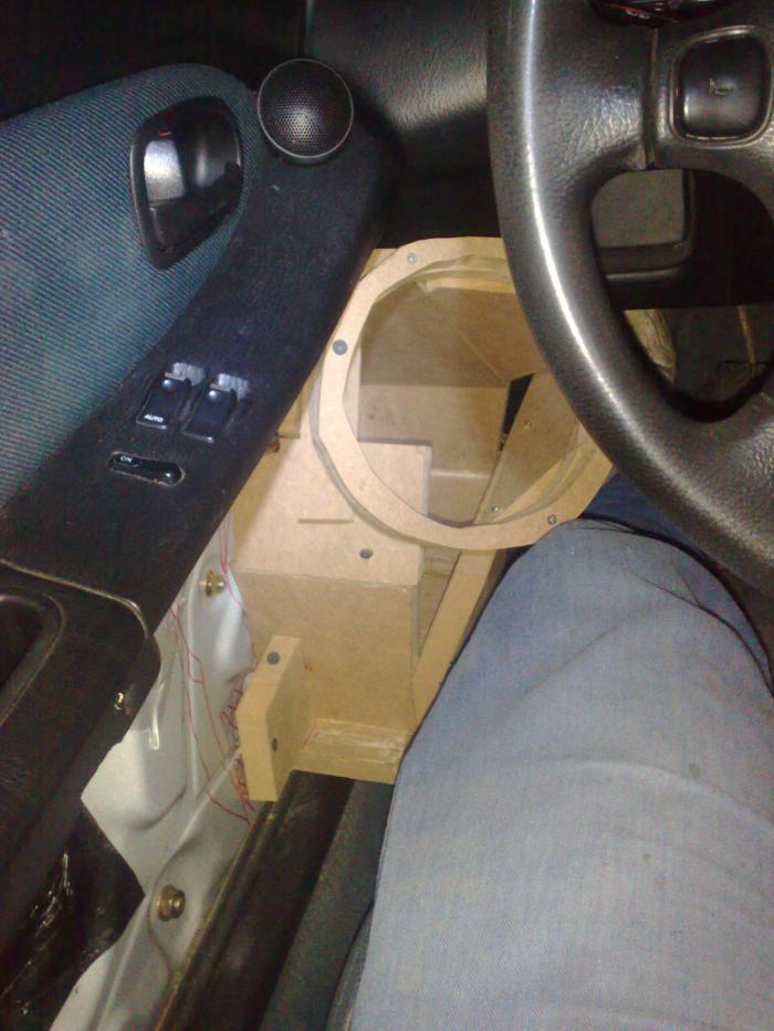

o 27.11.2011, 03:33 | noclue
To lave koleno bude trpiet
o 27.11.2011, 04:13 | radaman | Upraveno: 2011-11-27 04:15:14
to noclue: dal jsem 2 tydny test v provozu, levačka se normálně vyjde na odpočívadlo (a to i s když je třeba fofr spojka)...hodně jsem se toho bál...ale jak by jel ako vodič někdo větší měl by určitě problém...je to na míru :-)

o 29.11.2011, 22:35 | noclue
To lave koleno bude trpiet, ked ti niekto trosku "nacechra" lave dvere, nemas ani 5 centimetrov luftu, ale inac drzim palce!

to ivls: kažedj kousek originál z MDFky :-)zatim jsem pouze stou krabicí zkoušel jezdit, jestli to vůbec půjde :-)a teď stavim dvě finální, které budou všude pěkně lícovat...určitě natřu epoxidovou pryskyicí jak mi doporučil rover :-) do dveří krapet teče :-) a potahnu kožernkou
to noclue: máš recht jak mi někdo načechrá bude to zlý...jinak díky za podporu :-)
dneska mi končí nemocenská tak se to snad už bude zas hejbat :-)

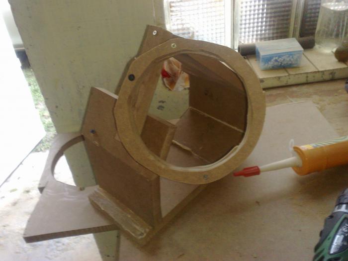

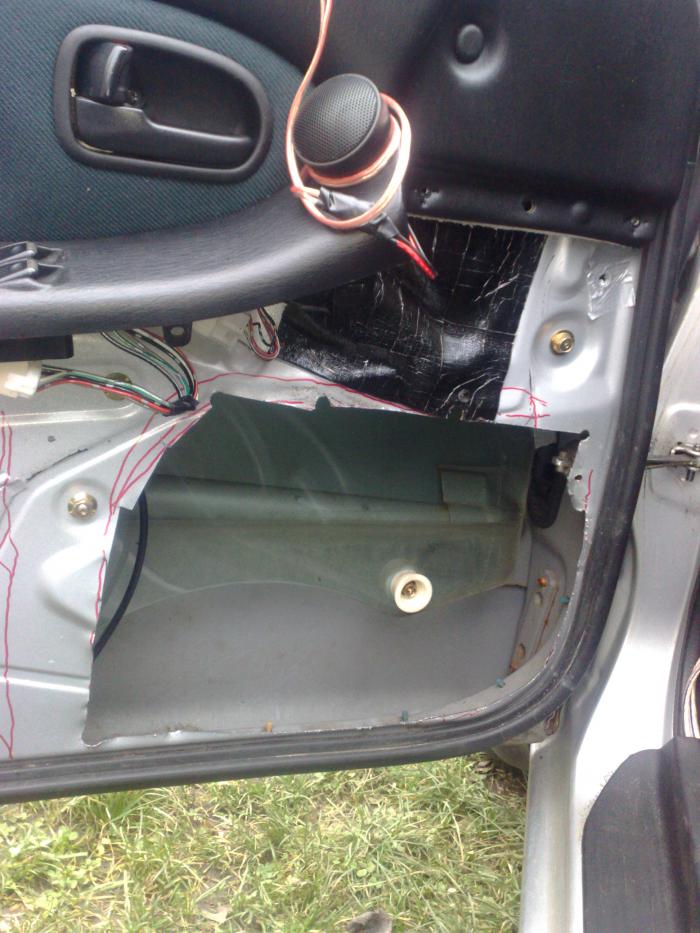

o 22.12.2011, 23:56 | radaman
o 23.12.2011, 00:01 | radaman | Upraveno: 2011-12-23 00:03:37
Dnes jsem trošku pokročil. Proběhl i rychlý test. Bohužel jsem neměl po ruce nic co mám naposloucháno. Byl jsem v celku mile překvapen, ale k ideálnímu stavu tomu hodně chybý. Zejtra nějaký ty nákupy, tejden na lazení a zkoušení :-)

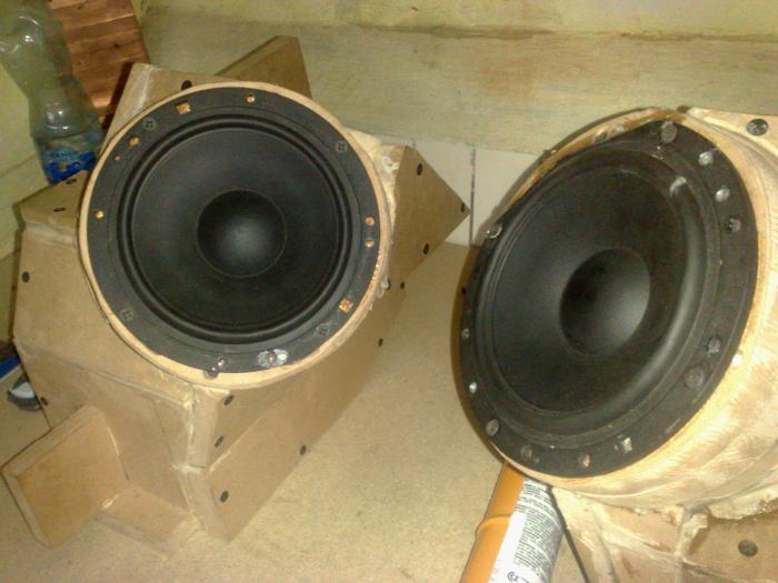

o 08.01.2012, 22:30 | radaman
Provedl jsem test i s Hybridama a určitě spokojenej nejsem. Na středech v obou případech jako by mi měniče chtěli uříznout uši. Měl jsem i Tempa na celý dveře a tam jsem si toho všiml také. Jinak repra velmi chrizmatický, ale v tomto ohledu jsem zklamán. Nějaký rady?

o 09.01.2012, 05:02 | hifim@ni@k | Upraveno: 2012-01-09 05:03:32
Hybridy jsou od počátku určené jako 2 pásmový systém. Podle toho také hrají. Jejich silnou stránkou jsou právě středy, slabinu mají naopak na spodku a také potřebují pořádně nakrmit. Ale pouze watty nestačí, protože rozhodně není watt jako watt.
Poháníš je Zenonem. Je to aktivní systém? Jak máš případně nastavené děličky a strmosti? Co hlasitost Tweeter vs Midwoofer? Zrovna Hybridy jsou tuším určené spíše do většího objemu. V takto malém objemu to bude problém.
o 12.01.2012, 20:00 | radaman
JJ, Zenonem v aktivu. Horní na středobasu jsem měl 2,5k a to by moje uši nepřeziy. Jinak strmosti jsem zkoušel 18 a 12 db/o. Při 1,2k to bylo lepší. Musel bych tedy Elaty použít jako čistě SUB a přidat střeďák což jsem nezkoušel. Zkoušel jsem i bez vejšek a bylo to na středech...jako by mi chtěl vyskákat bubínek z ucha a to při cca 100W. Víc nemělo ani cenu zesilovat. U elatů to bylo markantnější, proto jsem zkoušel i ty hybridy.
o 13.01.2012, 00:07 | hifim@ni@k
Typ hudby a formát? Zbytek řetězce? Určitě je v pořádku zapojení/polarita? Ozvučnice jsou dobře utěsněné?
