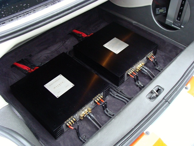

Mal som moznost vidiet auto s dvomi MX4, ale Tycon ich aj pocul....))))

To auto s 2x MX4 hrálo výborně a hlavně dynamicky. Jen je prý potřeba nechat je pořádně zahřát, jinak nehrají. Čekaly jsme asi půl hodiny než jsme se vrhly na poslech.

pozeral som to auto s MX4...tusim poliak z Brax Teamu...

o 21.10.2011, 23:07 | hifim@ni@k
Ano, to je on.
foto k příspěvku  od hifim@ni@k
