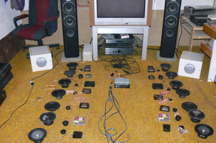

Zdravím všechny.
Po delší odmlce, kdy sem dokončil na baráku topení a žena mi porodila syna, sem se rozhodl, že krapet oživím diskuzi nějakým tím testováním. Nuže, sešlo se několik párů repro.
Duel který mě hodně zajímá, bude v cenovce do 5tis Kč. Soupeřit mezi sebou budou Morel Tempo (toho času instalované v autě) a Massive Audio CK 6.
Trio reproduktorů s cenovkou kolem 3,5tis Kč bude zastoupeno Kicx Pro 62D, Massive Audio VK6 a MTX T6S652.
Další trio s cenovkou kolem 3tis Kč si prubnou Morel Maximo, Massive Audio SK6 a Kicx QS6.
Ne vše ale odpovídá ceně, takže se pak tohle stádo budu snažit seřadit podle výsledku - na to sem moc zvědavej.
Testovat se bude jak na autorádiu Alpine CDE-100EUB (nejlevnější od ///A) a na sarší economy-SQ mašině 9853A. Obě rádia mají výstup na zesilovač a tak abych se neušrouboval v autě k smrti, budu zesilovač "emulovat" domácím zsíkem Cambridge Audio Azur C650. Něco málo půjde do auta, na zesík Massive Audio NX4.
Prvně vše projde subjektivním rychloposlechem bez ovzučnic, poté s "samo-domo" ozvučnicemi s objemem cca 10 litrů. Zkusím i nastartovat měřící mikrofon a nejspíš růžovým šumem změřím velice, ale velice od oka citlivost - spíš ale jen nějak bodově na virtuální stupnici, protože použiju firemní notebook s integrovanou zvukovkou.
Zatím vzniká mega tabulka v excelu ve ktré budu bodovat 0 až 10 a nějaký ten popsis k tomu. Vybírám zatím CDčka a začínám poslouchat, abych se nějak připravil. Takže kombinací bude hodně a už jen teď z jejich počtu, co vidím tu svoji šílenou tabulku v excelu, se mi dělá blbě :)
Jenom příprava - vybalení repro z krabice, příprava domácího zdroje pro autorádia na použití v "poslechovce" trvalo nějakou tu hodinku, to nemluvím o zapojování výhybek, sem krapet ušroubovanej :)
Moji "poslehcovku" nekomentujte pls, je to zatím sklepní místnost,kterou jsem vyhradil na audio zázemí. Barák velikej, peněz není nazbyt, takže akustika veškerá žádná.
Zkusím tohle všechno odtestovat tak do měsíce, v polovině listopadu už bych chtěl mít zpracovanej text, kterej sem hodím. Samozřejmě se budu snažit průběžně informovat o probíhajících testech. Kdyby se chtěl někdo z jižní moravy zůčastnit, je srdečné zván k poslechu.

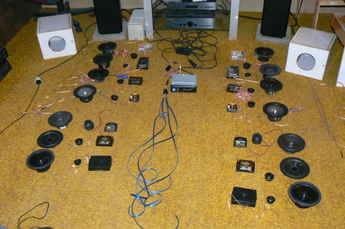

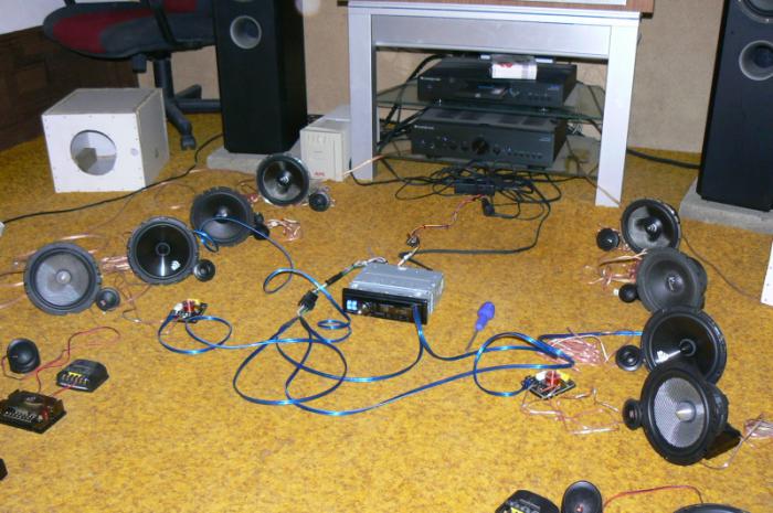

o 08.10.2011, 23:32 | Milhauzz
foto k příspěvku  od Milhauzz
