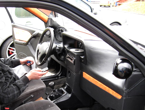

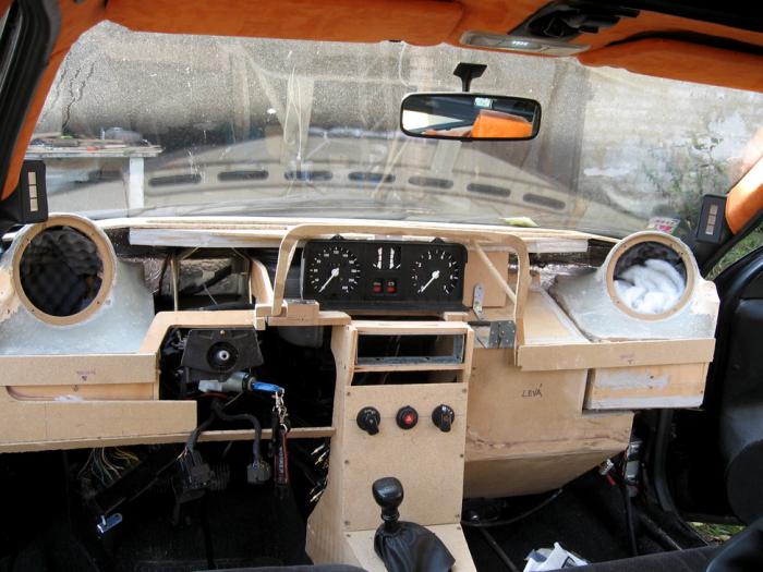

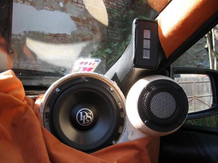

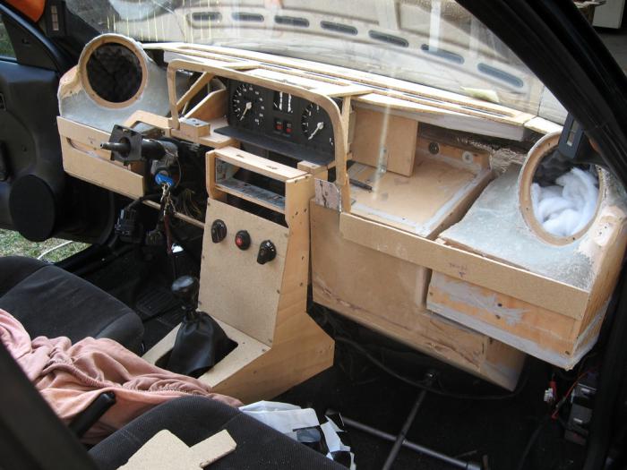

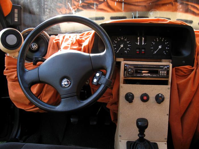

Blizi se mistrovstvi evropy v easca a ja vytrvale pracuju na dokonceni letosni instalace. A jelikoz podobny projekt tady zverejnil pred par dny db-marek, tak sem si rekl, ze postnu taky nejaky prubeh stavby.

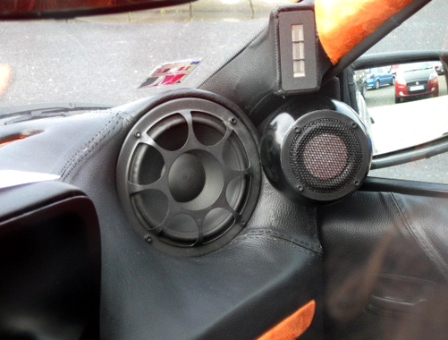

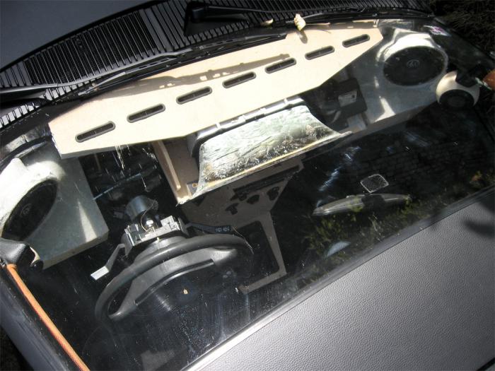

Neustala touha po dokonalosti me nakonec dovedla k tomu, abych vyzkousel 4 pasmovy aktivni system instalovat primo do palubni desky, coz se samozrejme neobeslo bez radikalniho rezu..

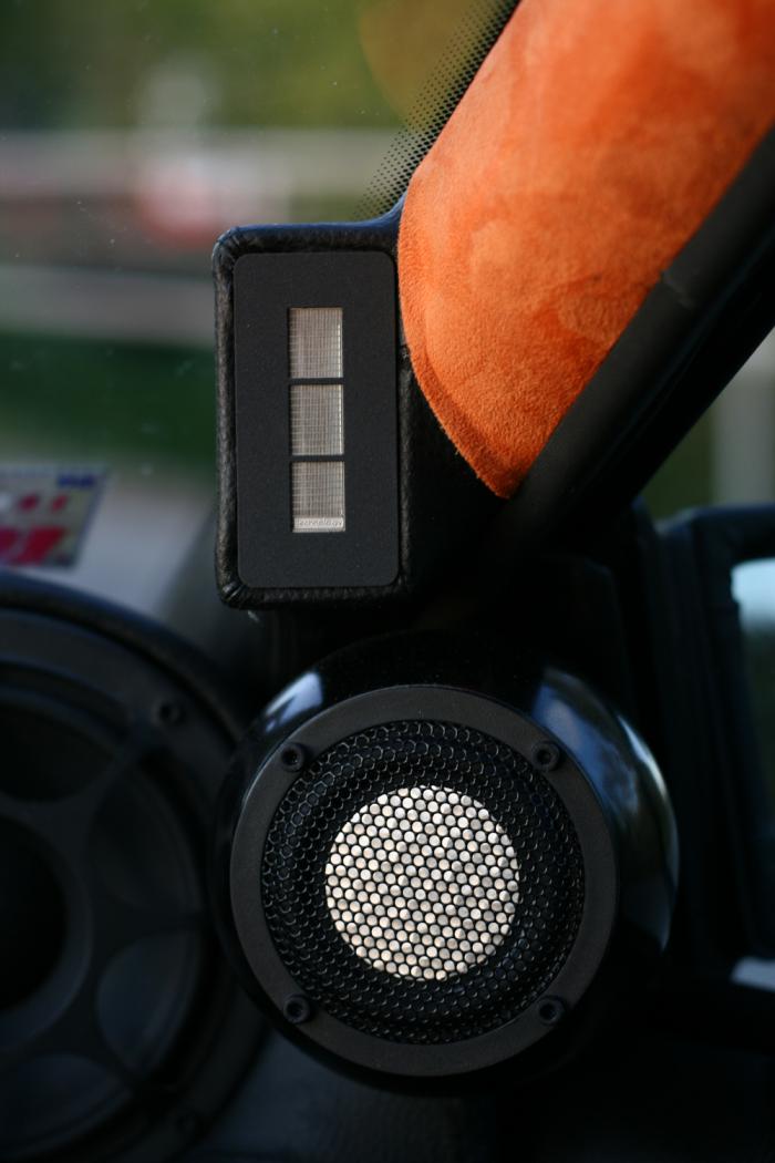

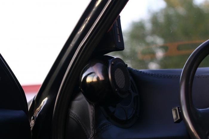

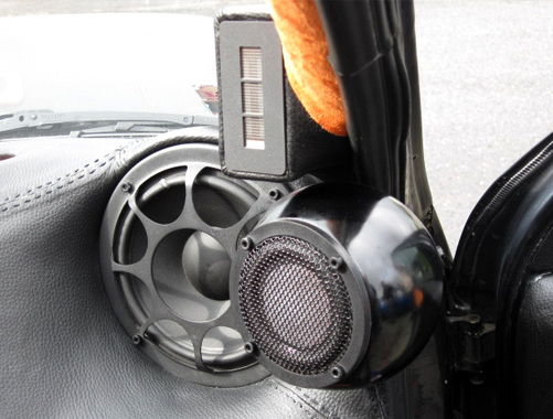

Trochu priblizim koncepci, stredobasy jsem umistil do uzavrenych ozvucnic o objemu cca 8-10 litru, menice jsou natoceny mezi predni sedadla symetricky. Pro stredy jsem vyrobil kulovite ozvucnice o objemu 0,6 litru a jsou rovnez natoceny do stejneho mista jako stredobasy. Planarni vysky zustaly ve stejne pozici jako v minule sezone, natoceni je taky mezi sedadla. Zmenu zaznamenal i subwoofer, je natocen proti prepazce motoru v uzavrene ozvucnici 25 litru.
instalovane menice:
vysky Technology LS Plan
stredy Tang Band W3
stredobasy DLS MS6A
woofer uDimension JR 1004
a ted nejake foto - s nedodelanym autem jsem odjel mistrovstvi republiky (musim rict ze se mi ta oranzova "opona" docela libila)

tenhle vikend me ceka dokonceni a povrchova uprava, je to boj s casem, ale verim ze se to stihne
o 28.09.2011, 23:44 | Kesam
Masakr sem zvědavej na finále.
o 29.09.2011, 10:11 | swep
hotove to bude pristi vikend v polsku, pak uploadnu dalsi foto

Dobře jedeš. Jen to broušení ti nezávidím. V Polsku poslechnu.
o 29.09.2011, 11:47 | lukee_cz
brouseni neni zas tak dulezite....o vikendu se da molitan a na to kozenka...takze male nerovnosti nepujdou videt.
o 29.09.2011, 11:48 | db-marek
Tešim sa ked si to budem moct pozrieť a vypočut, ako vidim tiež ostal vetrak na sklo...........s laminatom netreba šetriť, bude to v koženke?

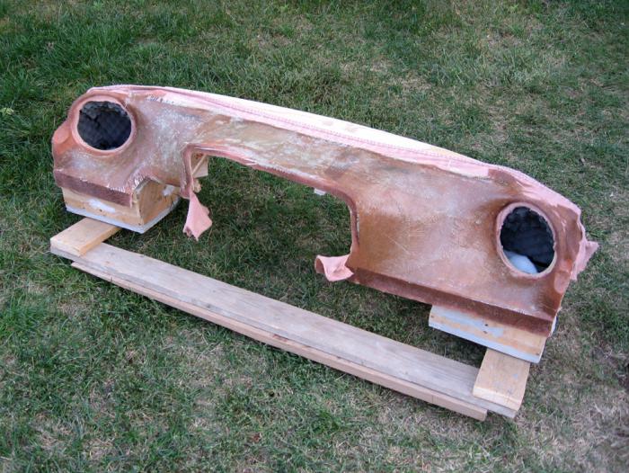

o 29.09.2011, 12:04 | swep | Upraveno: 2011-09-29 12:05:52

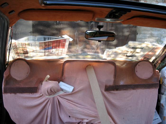

bude to v kozence, pod ni bude tenky calounicky molitan, brousit se to bude, jsou tam nerovnosti v mistech, kde se prekryva skelna tkanina, jinak shora jsou dvě vrstvy a zespod tri vrstvy. nejake tmeleni a brouseni bude, bez toho se tento pripad neobejde
vetrak na sklo musel zustat i kdyz je to custom vyroba (puvodni palubku mam schovanou se vsim vsudy), jinak by to byl dost problem, ostatni vydechy topeni jsou zrusene, vyvod vzduchu je za radiem studeny, takze clarion je za jizdy chlazeny vzduchem a vydech topeni je u nohou ridice, jinak stahovaci okna a stresni okno, da se to prezit, horsi je kdyz prsi.. kompromisy se nedelaly

o 29.09.2011, 12:36 | swep
pod lak pujdou koule, krasny velky a kulaty

ahoj, klobuk dolu pred odhodlanim. Kedze prerabas celu palubovku, mas jedinecnu moznost umiestnit menice vzhladom na Tvoje auto optimalne. Tak preco mas stred aj vysku v uplne inej rovine? Najlepsie to hra rovno nad sebou, tak ako je to v home-hifi. Setris si bordel vo fazach a casovkach, aspon medzi stredom a vyskou. Ked k tomu blizko das aj stredobas, mozes sa na casovky uplne vykaslat a ist nato cisto pasivne!
o 29.09.2011, 20:13 | db-marek
Maťo neni problem že nesediš v strede?..... ja som nastavoval časovky a mam rovnake smerovanie čo sa tyka každej strany,s tym že to mam skor na vodiča smerované.
o 29.09.2011, 20:15 | swep
noclue, je to jak rikas jen castecne, ten planar je dost vysoky a pokud bych ho dal nad tred tak si ho priblizim k hlave, coz nechci, uz tak je to hodne blizko, kadett ma hodne blizko celni sklo k ridici, dale stred sem podsunout mohl, ale uz by mi zavazel pred stredobasem a to sem taky nechtel, uz ted trochu prekryva. Stredobasy jsem se snazil dostat co nejvice do rohu auta, coz se podarilo, vic uz to neni mozne. Docela dlouho sem s tim laboroval a nakonec to dopadlo takhle. Stredy v koulich jsou super vec, muze se jednoduse menit natoceni, navic hraji v rozsahu nejvic slysitelneho pasma, takze sem se je snazil dostat co nejvic do stran, tedy jsou v pozici trojuhelnicku u zrcatek, scena se rozsirila oproti instalaci co byla predtim (odrazem od celniho skla, jestli si vzpominas jak sem to mel [ Link ] ), casovky jsou zmerene a jsou hodne vyrovnane, nejvic spatne je, ze clarion neumi nastavit hlasitosti jednotlivych menicu, jen kazdy par dohromady
o 30.09.2011, 00:18 | noclue | Upraveno: 2011-09-30 00:21:48
marek> je a riadne velky, ale srandu bokom, sfazovat 2 menice, ktore su nad sebou a rovnako daleko je lahsie ako dva, ktore maju smery a su rozdielne daleko... a ked si myslime, ze 1,9cm je dostatocne maly krocik, aby sa to dalo naladit, tak ok... uz len zostava ten blby iir filter, co nam rozbija fazu...
cim lepsie su enice rozmiestnene, tym menej treba dohanat procesorom ;-)
swep> plne chapem tvoje argumenty, tiez som riesil kompromis hlbka vs. sirka
mas vysky vzdialene od seba povedzme 140cm a stredy 145cm, tak mas sice rovnaky stred,ale ine pozicie na stranach... tomu som sa snazil uz len kvoli sfazovaniu a vyslednemu fokusu vyhnut
v kazdom pripade by om si zelal viac takychto projektov a dufam, ze si to v Katowiciach budem moct aj napriek mojmu minulemu postu vypocut
PS> odrazom od skla ti to nemohlo v kadete fungovat tak dobre ako napriamo, lebo ms nizko a blizko palubovku, ja mam v mondeu vyssie a dalej, ale este to furt je nizko. Miesa sa nepriamy zvuk od skla s priamym z menica, samozrejme nedorazia rovnako, ale odraz opozdene...
najviac sa na to hodia audiny, tam to nejak sedi so sklonom, pocul som a4 aj a3 s nepriamo nastavenym stredom...

noclue sem rad za poznatky, sledoval sem tvuj vyvoj kdyz jsi resil mondeo a hodne mi to pomohlo v rozmysleni jak to udelat, ale moznost dat je nad sebe, nebylo mozne, zduvodu ktery sem popsal a jeste taky rozmery ozvucnic. Jestli budes v katowicich mondeem tak bych si to moc rad poslechl, dost me to zajima, ja tam budu

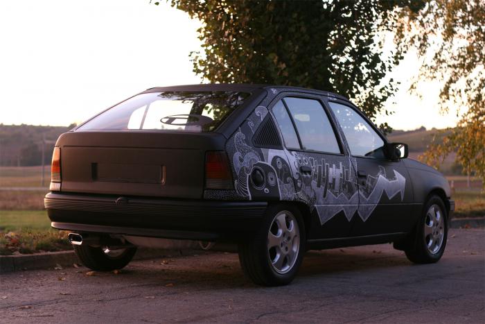

nakonec sem se rozhoupal a nejake fotky postnu

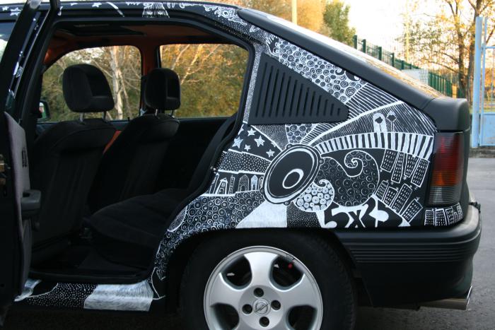

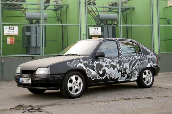

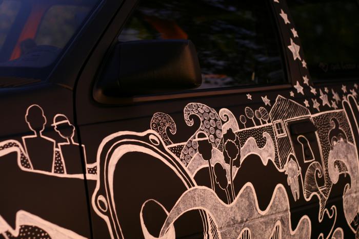

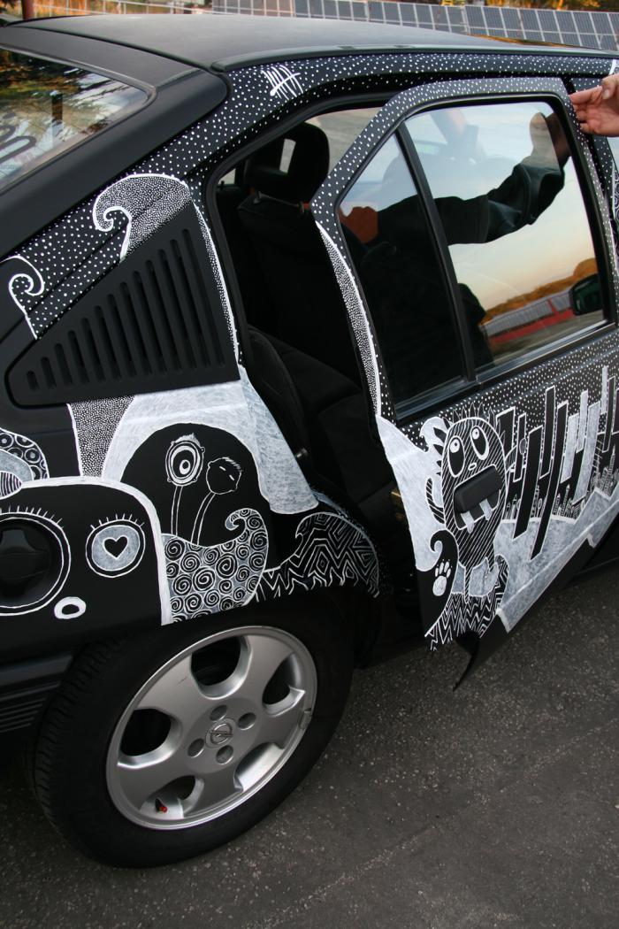

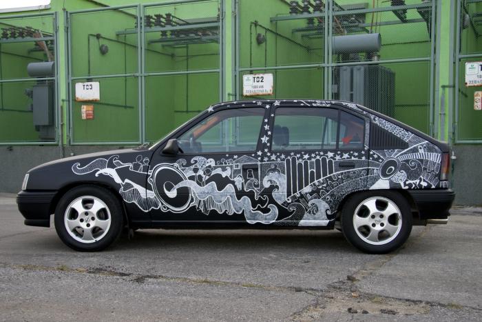

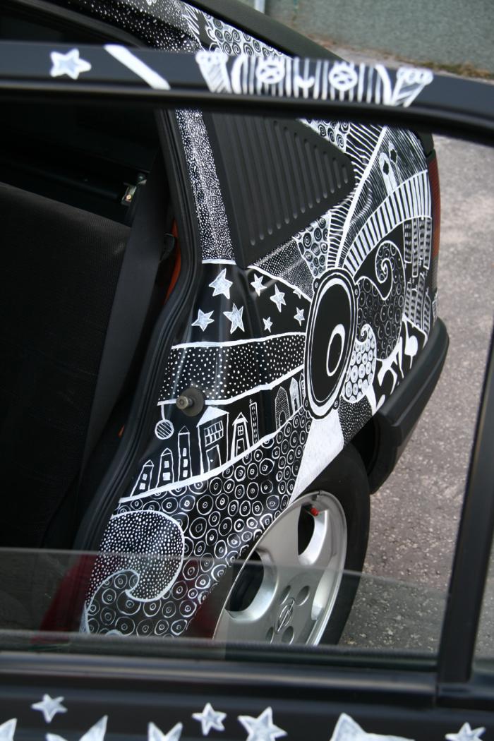

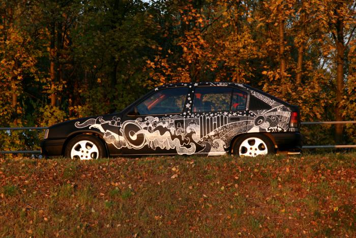

Nejprve par slov o tom proc:
Spolu se snahou o atypickou montaz 4 pasmoveho systemu do palubni desky jsem se rozhodl, ze cerna matna v kombinaci s kozenkou je uz okoukana a chtelo by to nejak ozivit. Shodou nahod je ma pritelkyne, Silvie, graficka designerka a proto jsem ji dal vnejsi plochy vozu k dispozici, aby se na nich realizovala. Grafiku pojala ve smyslu spousty pribehu a mylniku, ktere zakomponovala do pomerne rozsahleho a detailniho grafickeho vyjevu.
Cela prace je provedena rucne stetcem a barvou. Diky mnoha hodinam vytrvale malby se kadett stal umeleckym dilem, ktere nese svou patricnou hodnotu a je soucasne nejvetsi realizaci mlade autorky.
Cela myslenka vznika a odviji se od proslule umelecke kolekce BMW art collection, kde se stejnou formou realizovali vyznamni umelci na specialni zavodni vozy nemecke automobilky.
Jelikoz tento staricky kadett je pro mne v jistem smyslu vyjimecny a pres pocatecni nenavist mi nakonec prirostl k srdci, rozhodl jsem se, ze jeho pomyslnou hodnotu zvednu na novou uroven.
Jsem rad, ze tento pocin vzbuzuje v lidech ruzne emoce, byl to zamer, ktery se nakonec podaril. Pro me tohle dilo ma obrovskou hodnotu.
A jelikoz se jedna o odkaz na jiz zminenou kolekci BMW, nazyvam tento pocin "Opel Kadett ART collection".

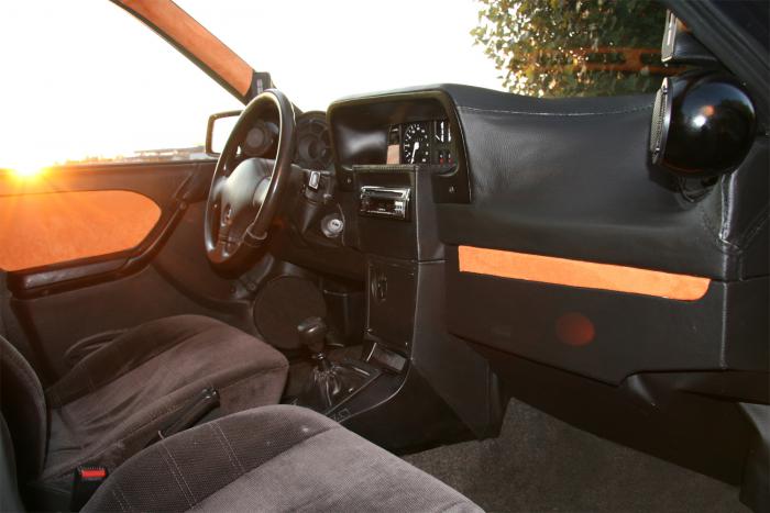

interier
foto k příspěvku  od swep
o 19.10.2011, 21:35 | swep
o 19.10.2011, 21:36 | swep

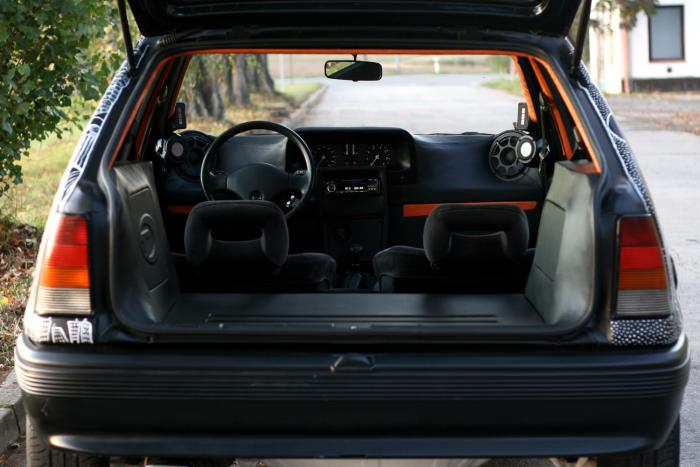

pohled na celou palubni desku, zmen probehlo hodne

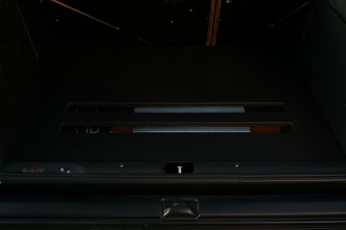

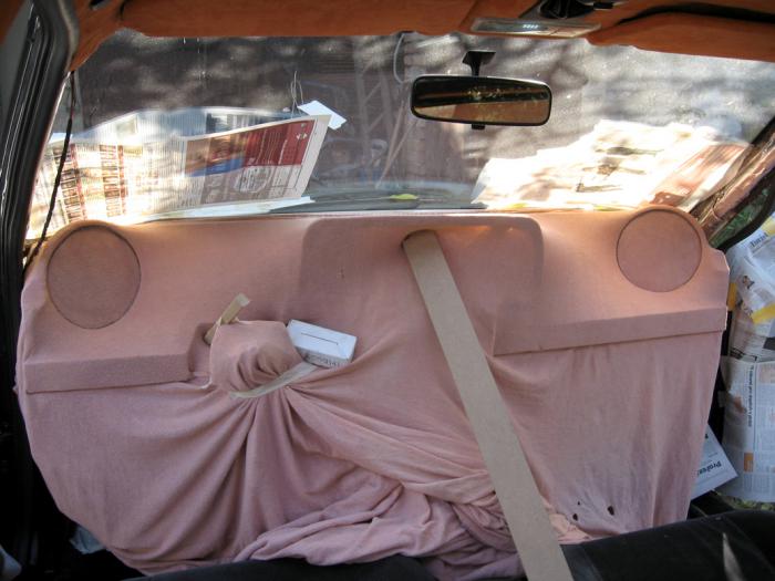

kufr zustal nezmenen od lonske sezony
