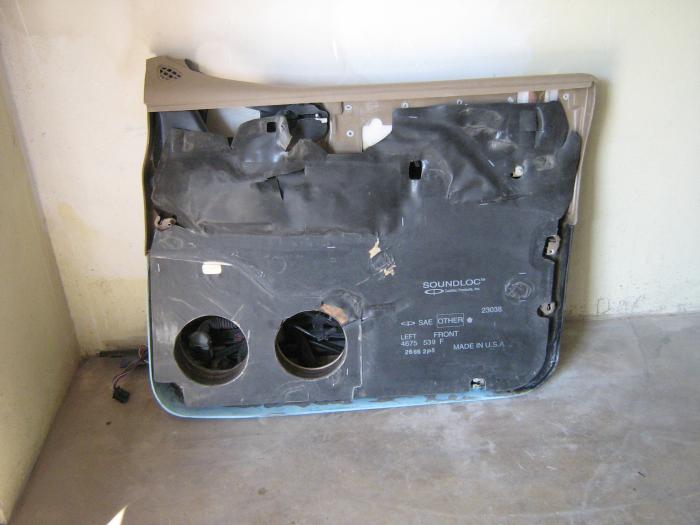

Potřeboval bych utěsnit výplň dveří a tapecírunk, kterej na sebe dosedá ve dvou plochách. Nechci to lepit, např. silikonem abych se do dveří kdykoliv dostal.

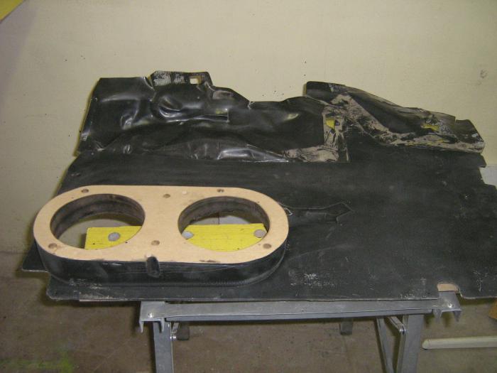

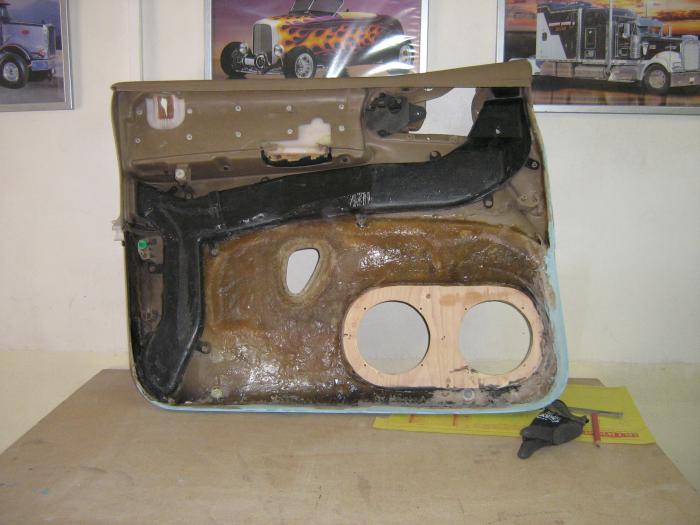

nevím jak to myslíš ale podlepil by sem to akustickou pěnou(tím molitanem samolepícím)
o 23.09.2011, 07:38 | Tomas
Ja som v miestach styku s dverami tapacir natrel 1-2 mm vrstvou silikonoveho tmelu a nechal uschnut. Po uschnuti sa to tvari ako tesnenie, nic mi nerezonuje a nevrzga.

Protože mi nešlo vložit víc obrázků, zkusim to ještě upřesnit. Jde mi o to, jak utěsnit obě dřevěný dosedací plochy. Sice by tam neměla bejt mezera, ale tlak vzduchu je tlak vzduchu.

Do hromady to pak vypadá takhle.

molitan uplne spatne neodola vlhkuv prvni rade natri tapecy brax pastou a za druhy okraje polep tlumenim a pripevni nic se klepat nebude
