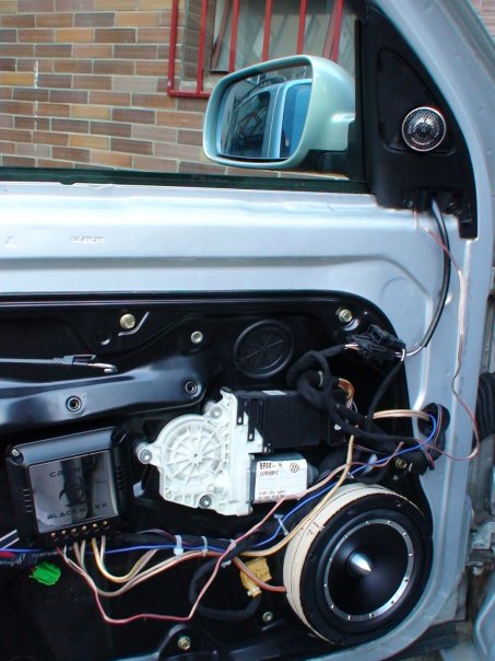

o 24.09.2011, 16:45 | gizmi
tady jsou dvere - kompa od Crunche v mem GIVku - dvere jsem netlumil, vse je ladeno na KVALITU, nikoliv DUC DUC a klidne se vsadim ze tlumeni potreba opravdu neni..
foto k příspěvku  od gizmi

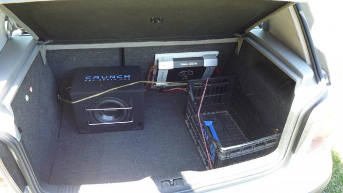

o 24.09.2011, 16:47 | gizmi
a zde je kufr - opet vse od Crunche, zesik 4kanal krmi komplet auto (jen je stara fotka - jeste neuchyceny basak)

gizmi: Tlmenie je treba. Potom uvidis vysledok.
o 24.09.2011, 21:59 | gizmi
Toxxx: ver, ze TREBA neni :) Nepotrebuji, aby kvalitni prednes s jedovatyma vejskama jak to mam rad poslouchal nekdo venku, zkratka muziku jsem si stavel pro poklidny poslech tak, abych neohluchl, bass neprevazoval nad ostatnima frekvencema a ja si tak vychutnal v poklidu svou oblibenou muziku. Pokud bych se chtel ucastnit soutezi, nebo chtel kvalitni muziku pri ktere navic ohluchnu a chveje se cele auto, stavim z jinych komponent. Ikdyz popravde kdyz dam volume hoooodne doprava, tak i tenhle prcek dokaze radne nakrmeny pekny bordel :D:D zkouseno u Pavla v Plzni v Hifonicsu a na kramu vse tancovalo (a to je to minisubíček)

gizmi: Vsak jasne neni treba. Tlmenie je nahovno a kazdy za to vyhadzuje prachy.

Woko_o: je me to jasne, ale bezne ucho cloveka to zkratka nepozna a za tim si stojim.
Toxxx: tvrdit ze to je TREBA je zkratka nesmysl. Kdyz porovnam stejny setup s tlumenim a bez, tak pro lidske ucho rozdil minimalni. Opakuji ze nepoustim muziku na MAX pro ostatni lidi, ale pro sebe a dat jednou tolik penez nez jsem dal za komponenty do tlumeni zkratka nema ani 1/6tinovy vysledek.
