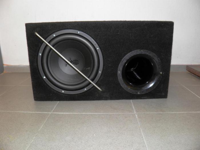

Tak vyřešeno, to byla ale rychlovka :) Sehnal jsem Powerbass PSP B10 za celkem slušnou cenu, tak snad to bude za něco stát ;) Zesilovač asi ten Mac AUdio 5000D, když to nebude ono, vylepšit to můžu vždycky, ale musí se přeci neco vyzkoušet první :)

Tak díky aukru a jeho výpadkům se mi to teda nějak nevydařilo.. Zatím mám ten zesák a k tomu ještě chci nějaký ten woofer, nejlíp v bedně, cca 200-300W RMS
o 14.09.2011, 21:36 | vlastik.vitek
Asi vyřešeno.. Mám doma tento tak to o víkendu zkusím co na to poví zesilovač..

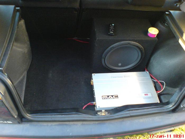

o 17.09.2011, 21:05 | vlastik.vitek
Tak mám to doma.. Zbývá napojit na zesilovač ještě repro, jen čekám na signálové kabely.
Pak ještě teda musím vyřešit umístění zesilovače. Přemýšlím, jestli se pouštět to zástavby dvojtého dna

o 18.09.2011, 02:17 | jajo.bb
cawes pozeram ze si na ten macaudio zavesil jl audio 12w3v3,to mas 2ohm verziu ci 4ohm verziu? ak sa mozem opytat ze ako to hra?ci ten zosik nieje slaby na ten woofer...
o 19.09.2011, 19:57 | vlastik.vitek
Ahoj, je to 2 ohm verze, ale zesík by to měl v pohodě vydržet. Na zesilovači je Gain cca na půlce a hraje to moc hezky, teda aspon já jsem spokojený ;) Ale ještě nemám zapojené na zesiovači reproduktory, pochyběly mi signálové kabely, takže příští víkend to dotáhnu dokonce to zapojení ;) Jinak zesilovač má psaných 450W RMS při 2ohmech (nevím kolik se dá očekávat že to má skutečně), woofer 500W RMS ;) Takže by to nemělo být zas tak špatné
