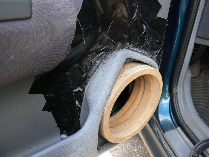

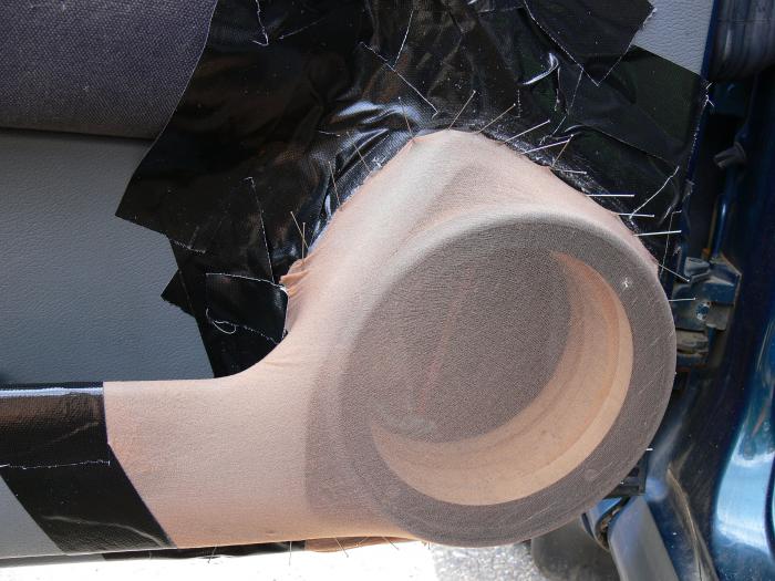

Tak jsem se konečně pustil do doorboardu. Sem tam jsem to vyfotil, takže sem pošlu fotky průběhu. Když by to někdo chtěl dělat obdobně :-)
foto k příspěvku  od Sleepz
o 07.09.2011, 01:02 | Sleepz
Silonka + přišpendlíkováno

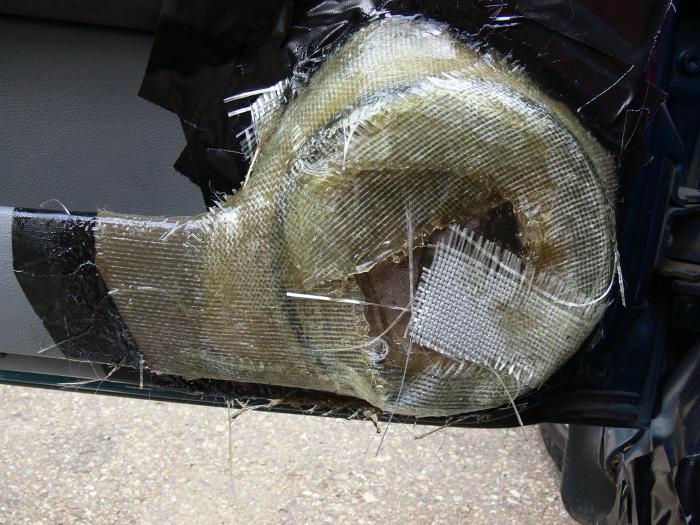

o 07.09.2011, 01:03 | Sleepz
první vrstva pryskyřice

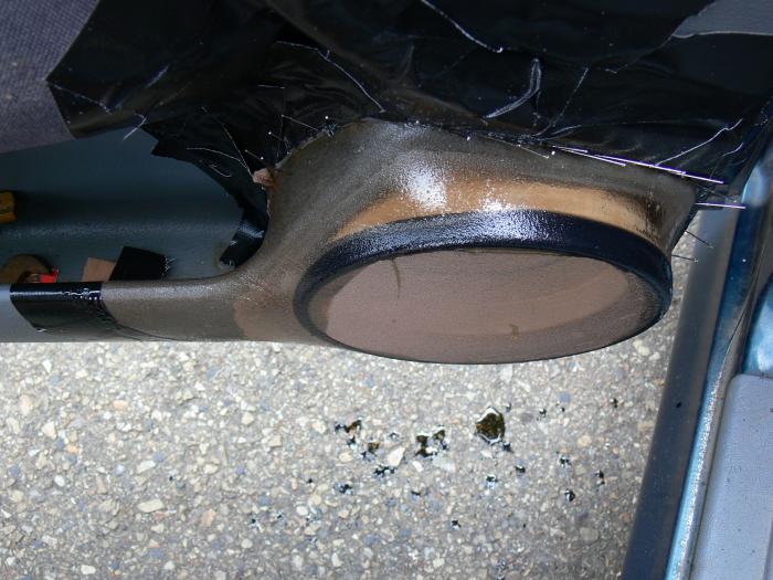

Zabaleno :D

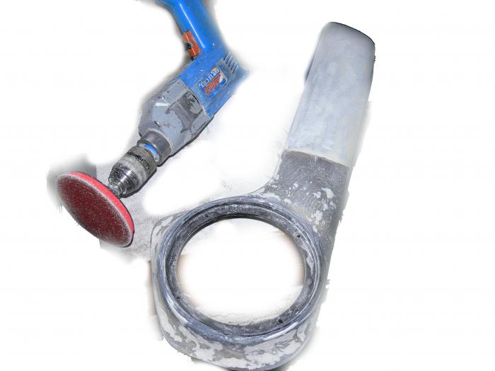

o 07.09.2011, 01:04 | Sleepz
Na hrubo přebroušeno

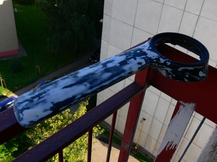

cca 5x přebroušeno ručne

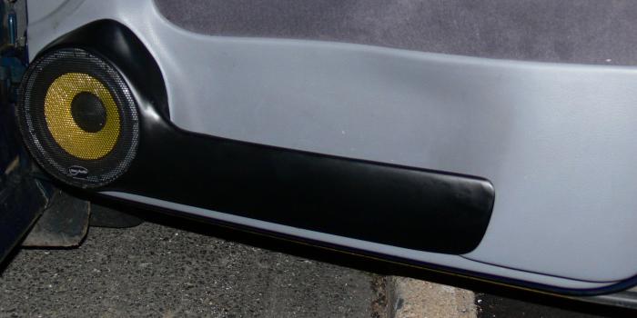

o 07.09.2011, 01:05 | Sleepz
Výsledek ;-) už byla tma takže jedna rychlá fotka s bleskem :-)

Design dobrý. Ale pořád mám problém s tím, že většinou není MDF redukce fixovaná na plech dveří - ozvučnice není tak pevná jako když je komín mdf přichycený na plech a pořádně zatlumeno a tapec je tam jen na zakrytí
o 07.09.2011, 09:24 | Sleepz
Asi to není dobře vidět, ale ten komín z MDF je na pevno přidělaný ke kastly. A ten doorboard je přišroubovany na tapec, a poté je přišroubovaný i do toho komínu z MDF. Takže repro je pevně ukotveno do kastle ;-)

o 07.09.2011, 14:04 | Spooky1

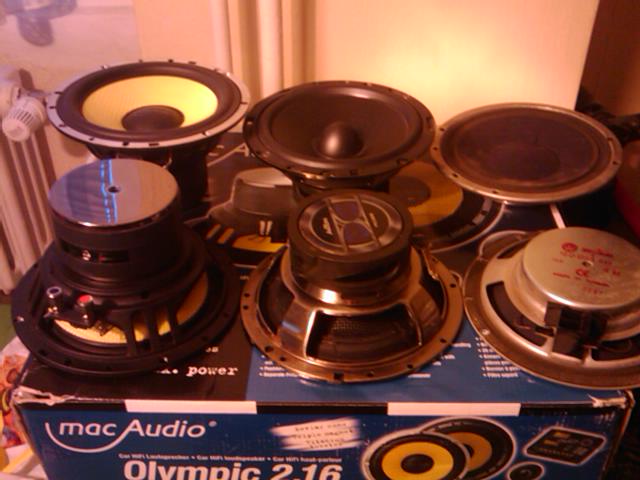

Já bych měl malou technickou. Když už jsi toto vytvářel tak proč ten středobas není alespoň trochu nasměrován? Alespoň mě to z foto nepřijde...
o 07.09.2011, 14:38 | Sleepz
Spooky1: Jsou tam tyto MacAudia (v levo) a jelikož jsem byl rád že se vubec vešli tak jsem už nechtěl aby mi to "čouhalo" ze dveří. Protože už teď mi to všichni okopávaji. Zvukovej projev je si myslím dobrej a po kalibraci IMPRINT zvuku bych řekl že tomu středy ani nic nechybý.
o 07.09.2011, 17:12 | Spooky1
Já si říkal, že to "zvěrstvo" bude kvůli nějakým větším repro.... ;-)
