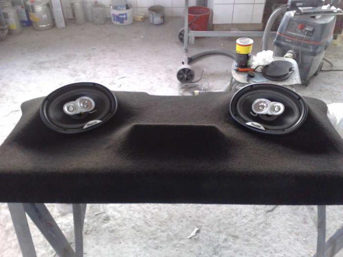

A moje otázka zní jak udělat ještě víc parády při otevřeném kufru?S ohledem na místo.Přední hrajou parádně,ale ty zadní 130mm jsou jen tak pro dochucení :-).
Mám tedy v plánu něco udělat s platem.Nevím jestli potřebuji ovály když mám Subwoofer,který dělá bordelu na mě až až.Jenže dělá bordel sám a to se mi moc nelíbí.Chci mít tedy v platě repráky s ozvučnicí.Nepotřebuji aby mi při zvedlém platě koukaly kabely a plechové koše :-).Volně by stejně asi moc nezahrály.Když rozjedu zahradní párty je to jen bum bum ,a to hezké jde jen slabě zepředu.
Mám v plánu přidat ještě jeden 2 kanál.Značka Massive Audio NX2 2x120W RMS.
Je to takovej malej šmudla a bezproblémů ho schovám.
A kněmu bych chtěl repro stejné značky.Nejspíš nejvyžší řadu Kicx PRO se 150W RMS.To je jiný kafe než 80W RMS kompa bez ozvučnice :-)
Ještě by mě zajímala jedna věc.Měl bych repráky nechat v rovině s platem,nebo naklopit směrem ven?Při naklonění ven,bych mohl mít nějaké domky(ozvučnice) nad platem a tím víc místa v kufru.Podobně jako na fotce.

Pokud to chceš na vyhrávání na gardenparty tak směrovat dozadu jako na fotce. Určo bych použil 3 pásmové ovály a na zesík pro ovály bych si dal na rem externí vypynač at se to dá při běžném poslechu za jízdy vypnout.

Rover: 3pásmové ovály jsou zbytečné, nepozná rozdíl mezi 2 nebo 3-pásmem. Jinak bych se na ovály vyprdl a dal dozadu komponenty, které hrají v dané kategorii hlasitě, což splňují třeba MTX audio.
o 06.09.2011, 23:10 | rover (WoodTech)
Řekl bych že pozná. Na to, na co to chce jsou ovály dle mě lepší neb rozdíl ve zvuku komp nepozná a vyřešení instalace oválů bude jednoduší
o 06.09.2011, 23:31 | Midnite
Poznal by, kdyby to byly ovály z vyšší cenové hladiny, jinak opravdu ten rozdíl nepozná a dle mého lze kompa daleko líp nasměrovat a hrají lépe jak ovály
o 06.09.2011, 23:32 | hifim@ni@k
Klidně ty ovály, směrované ven z vozu. Některé firmy dělají i větší než 6x9.

Vzadu v pevném platě z MDF a ozvučnicí by to mělo být lepší.Samo že v autě neposlouchám nahlas.Radši kvalitně(pro mě) než rachot.Ale na rozparádnění venku je to naprd.Zadní neozvučené 130 jsou vůbec k ničemu :-).
Soustava dokáže hrát hoodně nahlas,ale trpí potom celé auto.V platě ať si ovály ramplují jak chtěj....
