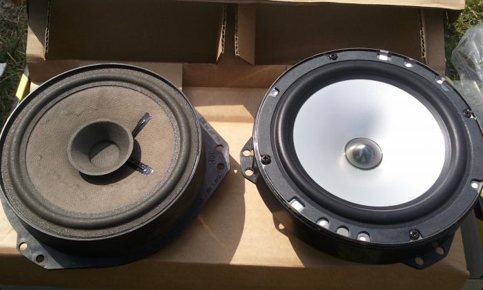

Nemáte někdo zkušenost s těmito kompy?Po 4 rocích jsem se přiměl k tomu ,abych je zadělal do auta a po zapojení z toho leze plechový zvuk bez dynamiky.Jsou sice nový a nerozehraný ,ale hrát by to mělo určitě lépe!!Zdroj autorádio Alpine 9833R(z druhý ruky).Montováno do předních dveří.

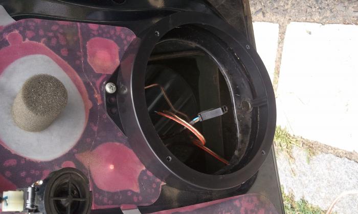

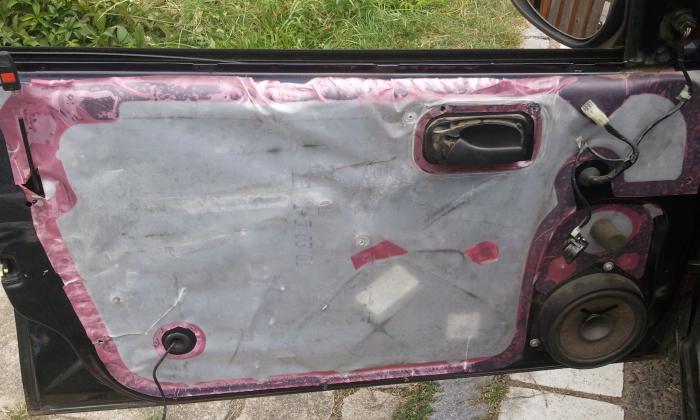

Auto je Opel Vectra B sedan ,dveře nejsou vytlumený a jen sem vyhodil originální repro a přilepil jsem nový rámečky s GZ.

o 06.09.2011, 10:59 | kral007 (eXtrem-audio.cz) (M)
aktusticky zkrat ve dverich nejspis
chtelo by to uzavrit dvere, bud kouskama plechu a nebo laminatem a pak prelepit tlumenim
tip na tlumeni
nebo levnejsi
mozno rozebrat po deskach, budes jich potrebovat 4- spis 5ks
