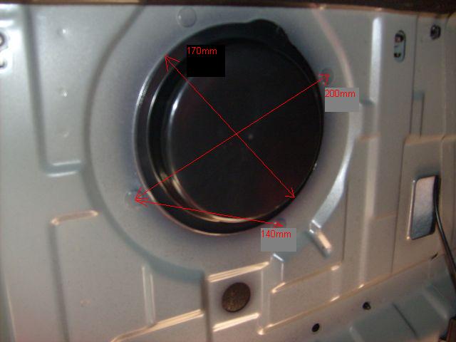

neexistuje nejake dobre repro FREE AIR , ktore by sa dalo pocuvat a
pasovalo by do predpripravenej diery?vid obrazok
4. ked SW do kufra tak aky? otvorit tu dieru v plate a dat mriezku alebo
nie?

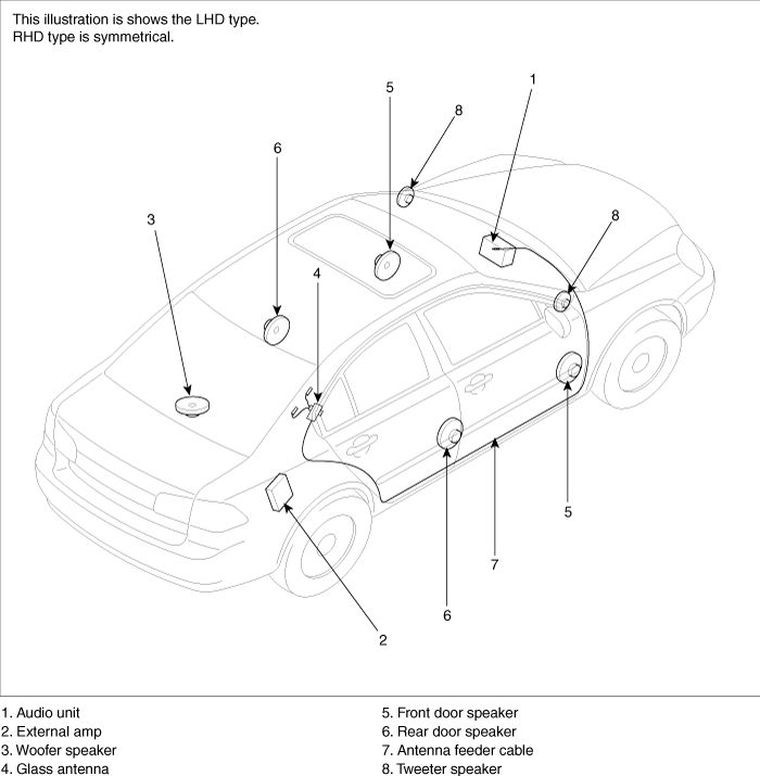

PS:v USA sa montuje do tohto auta audiosystem Infinity, nepoznam parametre nasiel som len par odkazov: [ Link ] [ Link ]

k tomuto "neexistuje nejake dobre repro FREE AIR , ktore by sa dalo pocuvat a pasovalo by do predpripravenej diery?vid obrazok" by si sa nevyjadril?

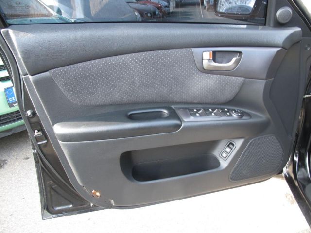

"MDF kroužky a správně nasměrovat výšky." na MDF kruzky by som musel rozrezat tapacir dveri(kryt na repro nie je zvast) to asi nepojde a vysky.. vid foto

Free Air dělal třeba Pioneer. Na konci byly označené F, ale jak to hraje nevím. A těžko to někdo zhodnotí, protože záleží co od toho čekáš ty. Další věc je, co to udělá v platě. Jak je tuhé apod.

jedine free air repro co som nasiel, ktore by pasovalo do tej diery v aute [ Link ]
vedel by niekto poradit, kde ho kupit najvyhodnejsie? popr. ak to nebude hrat podla predstav, aku bednu by som mal pod ten reprak spravit?
dakujem
o 25.09.2011, 16:56 | mcdodo
Měl jsem free-air basák od pioneeru 250mm. Ale bylo to o ničem, a pokud můžu doporučit, tak radši zainvestuj do předních dveří a na free-air basák se vybodní. Jinak to budou vyhozený peníze a mrvení zvuku. Basák patří do bedny. Nechceš dát třeba basák do bočnice nebo do rezervy? 8" i 10" by se tam vešlo jako nic.
