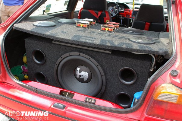

ako jasne ze natrubky ... len neviem nekto hovori ze treba 105l bednu a 4 natrubky a dalsi hovoria ze 56L a jeden natrubok tak neviem
08.08.2011, 13:44 |
clown | Upraveno: 2011-08-08 13:44:47
jezis sorry, jsem si nevsiml, ze to je v tak malym aute :o)))
JR mel to co pises .. 105L

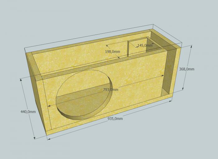

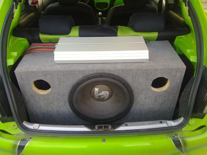

rozmer bedny je na dlzku 93,5cm na vysku 44cm a na širku 34 ... basreflex je vyrezany na 10,5cm neviem ci to je vhodne pre tento subwoofer.... co myslite?
:-D a to si aj počuval v takejto bedni??bes BR??iba s dierou?
Ale nie to je iba predpriprava :) Ale ževraj tie natrubky su male pre tu bednu a subwoofer tak tu davam navrh štrbinovej bedne ... co myslite ? ???

JR Pokud si to dobre pamatuju, tak box mel 118 litru a 4 natrubky ... jenom uz nevim kolik meli ... myslim, ze 80mm prumer a 100mm delka .... ale ruku do ohne za to nedam.
10.08.2011, 00:43 |
JR je to velkej SW a potrebuje dejchat ... ty dve dirky tomu opravdu nestacej.
