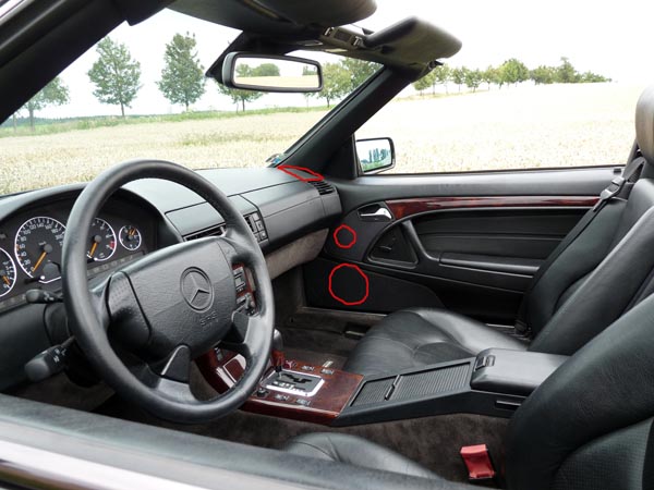

hifim@ni@k: davam fotku jak jsou vysky na palubce od stredu daleko. Myslis, ze to uz je moc? Nechci, aby v interieru byla videt jakakoliv zmena, proto chci vyuzit ty puvodni mista. Zase bych chtel, aby to v ramci moznosti hralo co mozna nejlepe.
foto k příspěvku  od savle
o 25.07.2011, 14:50 | hifim@ni@k | Upraveno: 2011-07-25 14:55:00
Dobře udělané 2p bude lepší než takto rozházené 3p.
Smyslem 3p v autě je dostat scénu nahoru, což u takto umístěného středu nebude fungovat. A za cenu levného 3p (10tis?) bude 2p ve stejné ceně hrát lépe.
