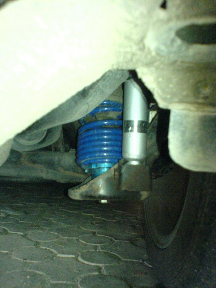

Lidičky zdravím, jak řešíte problém se zatížením nápravy když nacpete do kufru auta audio? Je to celkem slušná váha (repro, tlumení, zesilovače)a prdel octavie mi dost sedla. Ještě k tomu když se někam chystám, něco přibalím a 4 lidi v autě.

no takhle asi to vzadu vypadá, dle mě jsou ty pružiny slabé. Ještě uvažuju o pružinách z RSa. Ty maji pry snížení 18mm oproti sérii a jsou tužší. Přední pružiny jsou tvrdé že se to skoro nehne, ale ten zadek nemá do série moc daleko :-) Podvozek je JOM, značka naprd, ale když tam je ta hudba nechtěl jsem zbytečně zatěžovat nějaký kvalitní podvozek a časem půjde zpět série. Podvozky od JOMu jsme měli na Superbech, Passatech a všude v pohodě a bez jakýchkoliv problému, ale na octavii a Golf IV je to nějaká slabota.
foto k příspěvku  od Bobano

nemas ho nejakej vylitanej? Me to taky pruzil origo ale ten mel uz dost za sebou
o 21.07.2011, 16:42 | Lukasino
Tohle asi fakt nepruzi :o))

o 24.07.2011, 23:02 | Bobano
Podvozek je kompletně nový. Přední pružiny jsou tuhé a ani se nehnou jak má být. V kufru je woofer 47 kg, 2x 4kanál a monoblok + 3 páry kompo repra. A tlumením se nešetřilo. Takže kolik to váži Vám přesně neřeknu. Už se pracuje na reklamaci podvozku, protože ty zadní pružiny jsou zřejmě vadné. Nemají tuhost.
