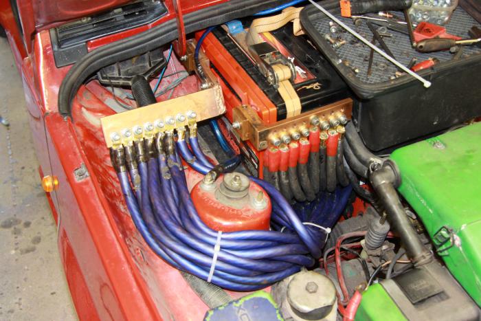

naskytla se mi možnost předělat napájení v loudcar tak jsem neváhal:-)
Takhle před 10+ a 10- ale všehochut. Takže kabely ven zvetšit díru, udělat nový pásoviny a předělat jeden terminál na baterce.

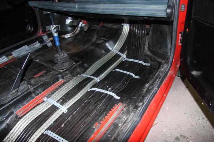

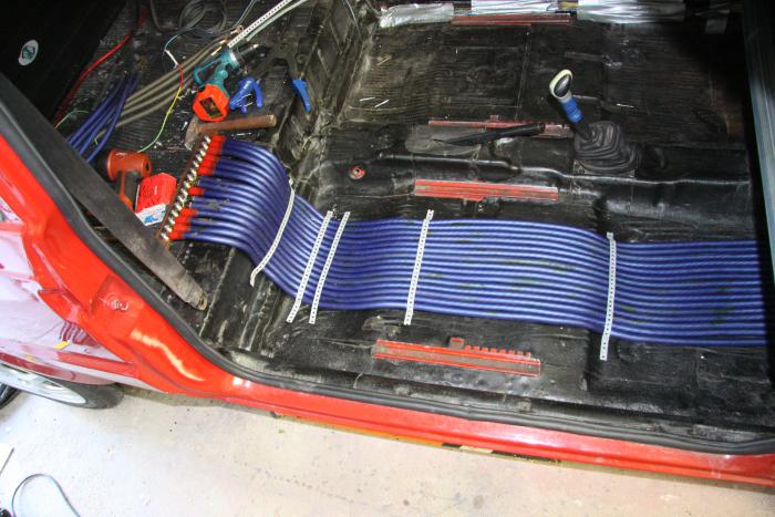

o 16.07.2011, 22:18 | petis

o 16.07.2011, 22:20 | petis
foto k příspěvku  od petis

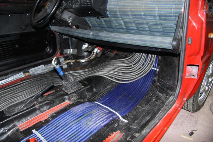

o 16.07.2011, 22:22 | petis
plusy na terminálu kvuli vyvázání v autě. zejtra bude hotovo

o 16.07.2011, 22:26 | Pavel 528
nebylo by jednodussi a levnejsi dat tu baterku dozadu?a natahnout 1x50 k altiku?nez tato silenost?..o]]
o 16.07.2011, 22:30 | Jazzy
mohu se laicky zeptat proc tolik kabelu?to bude zivit tolik zesilovacu?
o 16.07.2011, 22:31 | petis
Pravidla dovolujou jednu baterii na origo místě. Takže je to nutnost:-)
o 16.07.2011, 22:34 | petis
je to pro jeden zesilovač:-))

o 16.07.2011, 22:52 | sirZalman
petis: noo hezky,akého prierezu sú tie napájacie kabely? a pre jeden zosík? aký?

o 17.07.2011, 12:45 | petis
50qmm pro Cactus Sounds ELt 12.
Vinzku: ještě 6 na každou stranu se vejde, 10 už ne. bych nezahák sedačku:-))
Hoff: hele je to pecka tlumení, 50kg na podlaze:-)

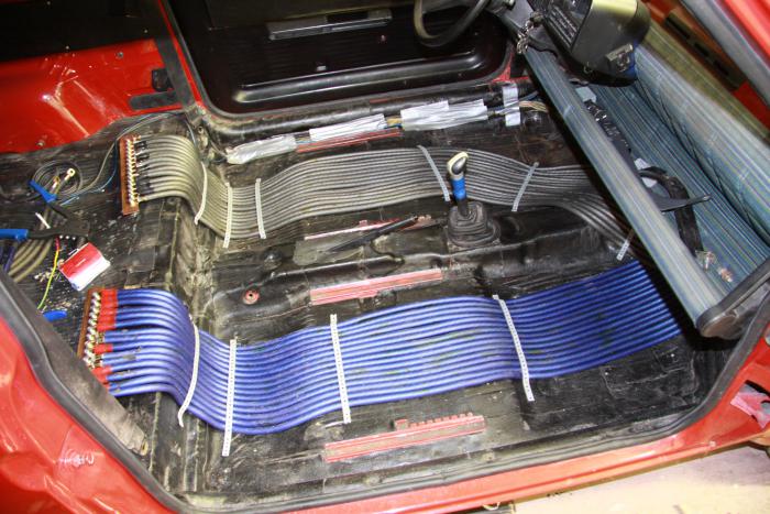

o 17.07.2011, 18:21 | petis
tak nejak uklizeno.

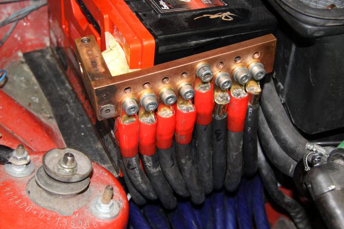

o 17.07.2011, 18:23 | petis
u baterky taky hotovo
