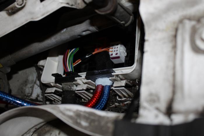

o 26.06.2011, 21:38 | kubiik
foto k příspěvku  od kubiik

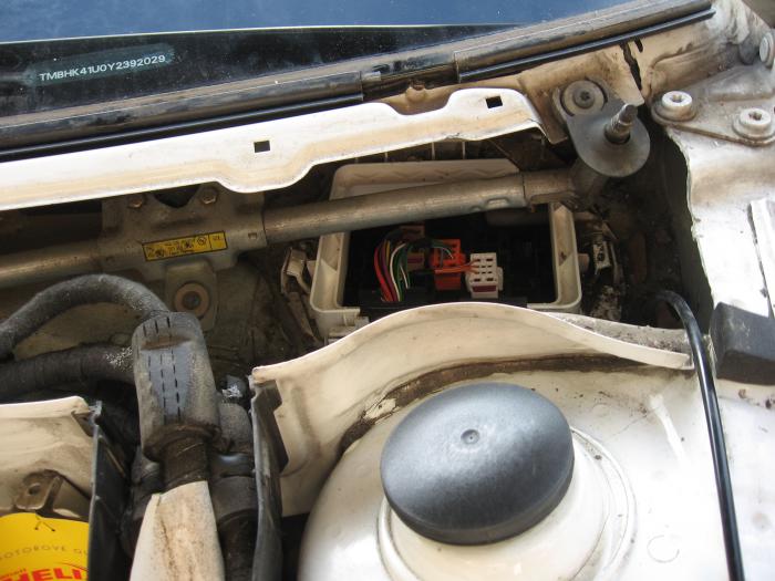

o 26.06.2011, 21:39 | kubiik
dalsi moznost je pruchodka kudyma je tahnuty lanko u motoru se skrtici klapkou ovladanou lankem

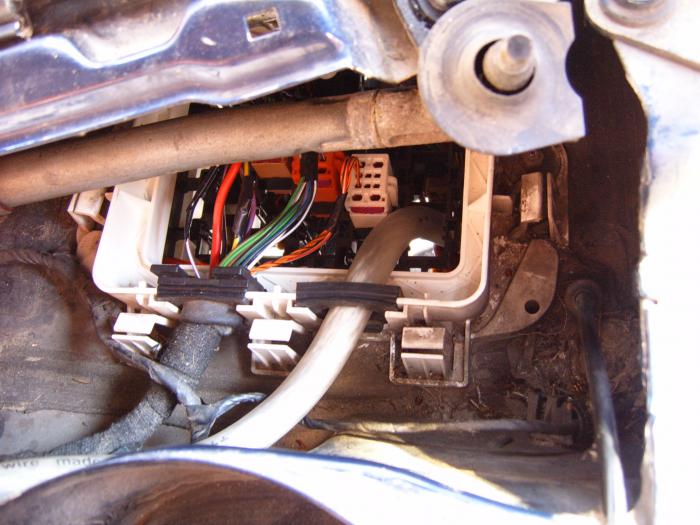

o 27.06.2011, 21:47 | kubiik | Upraveno: 2011-06-27 22:08:51
detailnejsi foto neni potreba. kdyz sundas plast nad pedalama a spodek palubky nad pedalama a podivas se z vrchu, tak je tam naprosto pruhledno. je teda fakt, ze to moje auto je, co se elektroniky tyce, totalni holota, takze tam muze byt vic tesno, ale jde tama protahnout i 50ka. a naradi ze zakldad...
ale staci to tady trochu pohledat...

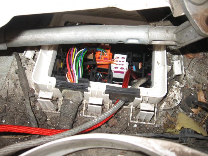

o 27.06.2011, 22:13 | kubiik
tady jsem jeste nasel lepsi fotky
o 28.06.2011, 21:14 | sonyk02
50ka no problem
