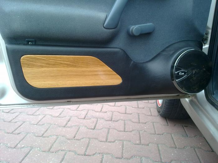

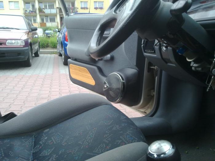

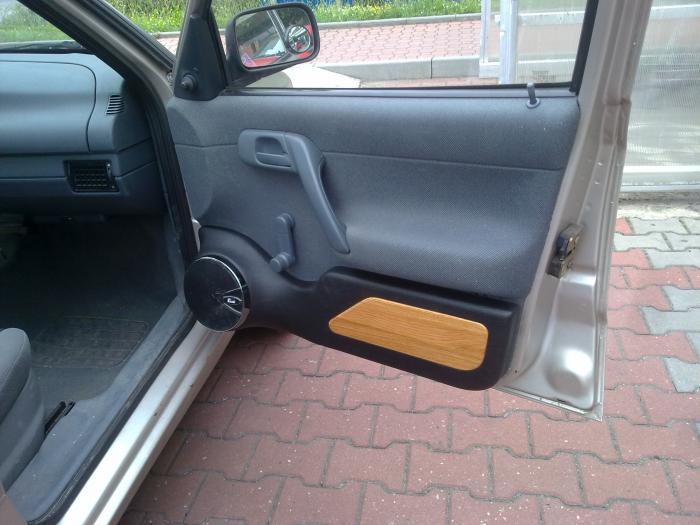

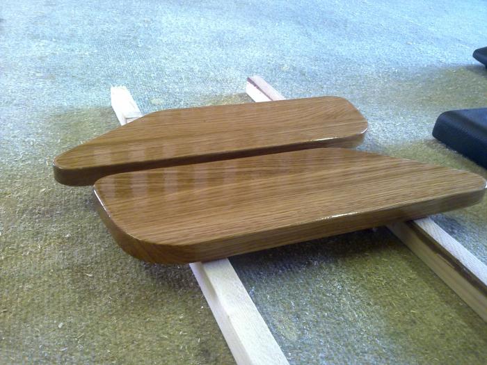

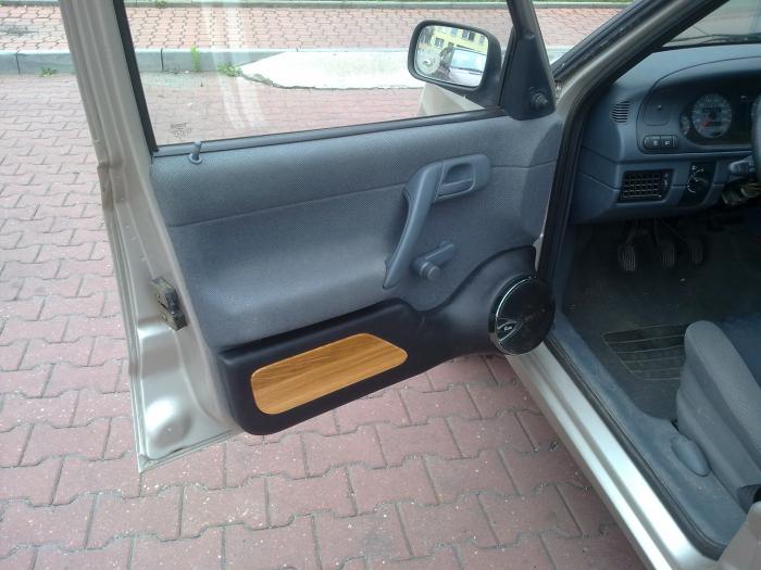

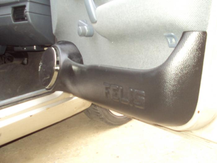

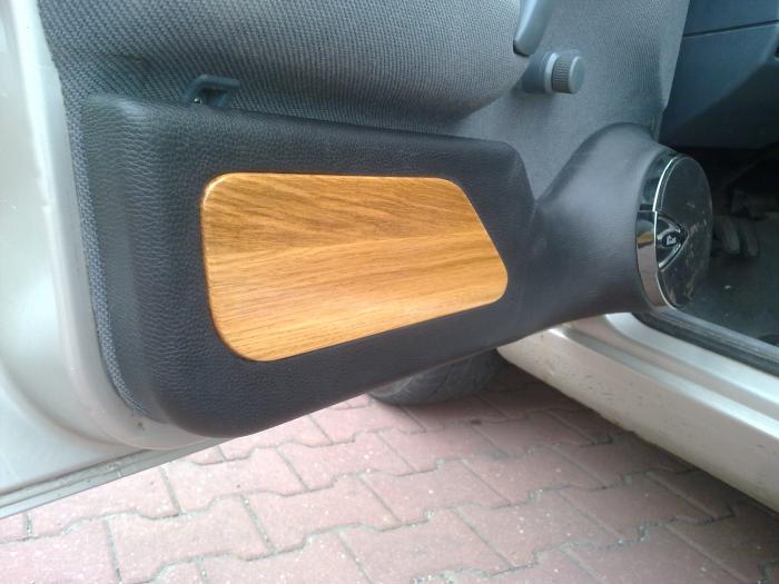

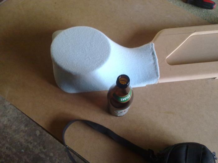

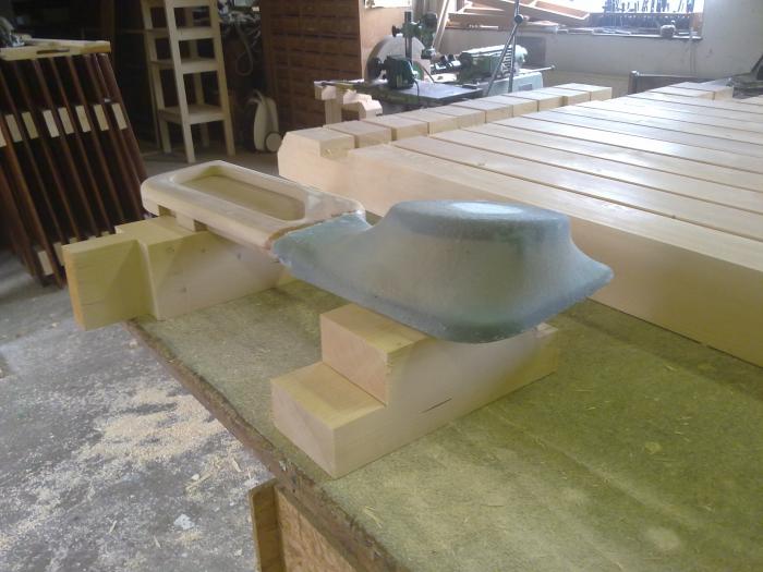

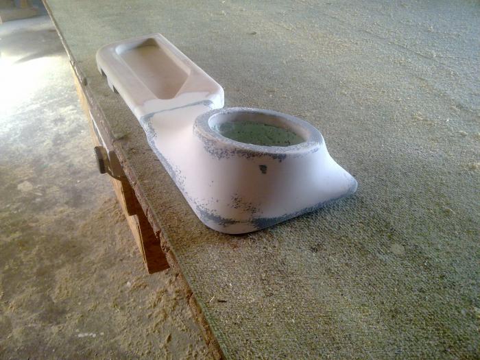

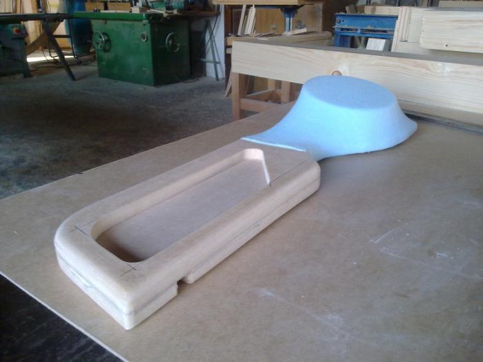

Tak mě předešlé doorboardy přestali bavit a řekl jsem si že by to chtělo zmněnu. Tak posuďte jestli je to posun dopředu či zpět. Přikládám foto i těch původních
foto k příspěvku  od guster

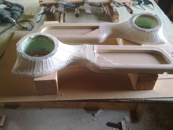

o 24.06.2011, 17:46 | guster
Tak a ted ty nové

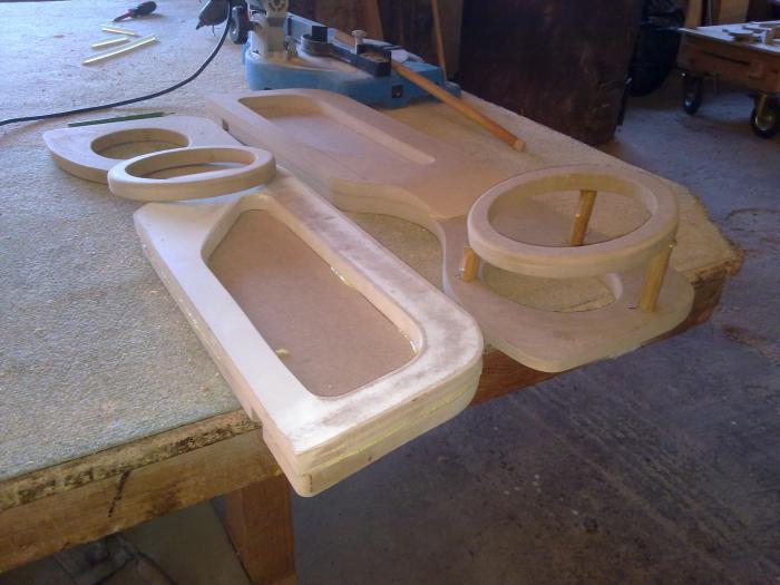

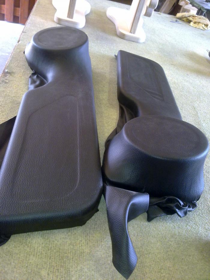

o 24.06.2011, 17:47 | guster

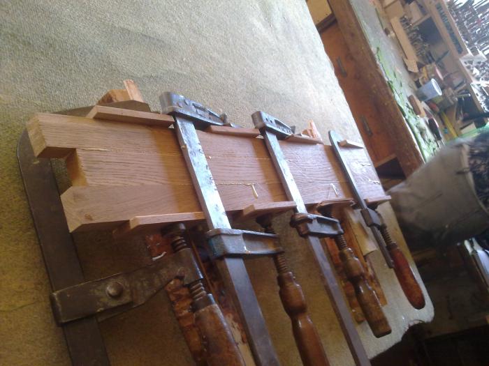

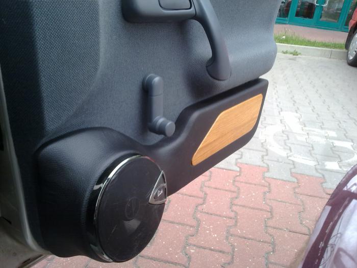

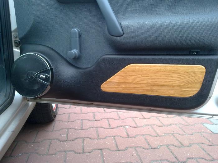

Tak to je vše, chvalte, kritizujte :D
o 24.06.2011, 18:04 | Dexter
osobně bych dřevo vyměnil třeba za carbon (ale každý má jiný vkus) jinak zpracování a i opticky super.
o 24.06.2011, 18:06 | guster

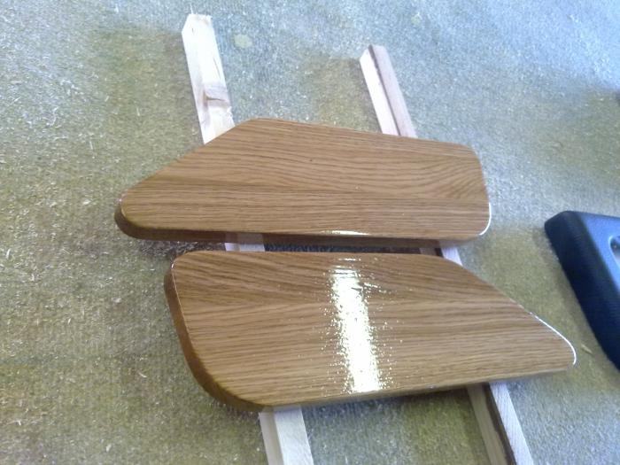

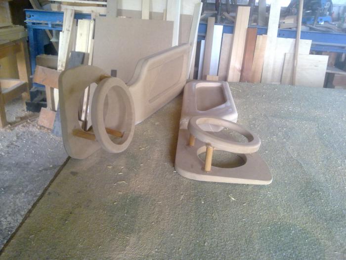

carbon, se mě osobně nelíbí. Jsem truhlář a nějak mě to k tomu dřevu táhne, a ten dub se mi líbí nejvíc
o 24.06.2011, 18:13 | Dexter
jo jak říkám, je to o vkusu každého. nemyslim tim, že se mi to dřevo nelíbí, celkovej dojem je fakt parádní. to se někdo má, když má takový prostory a mašinky na hraní se dřevem :)
o 24.06.2011, 18:17 | tappaja
Vyhodil bych to drevo, je to jak pest na oko a kozenku bych volil sedou, v barve tapecu.
o 24.06.2011, 18:21 | Vydra
Mne sa to páči, paráda. Aj ten dub navrchu, aspoň je to niečím výnimočné.
Keď už si si s tým dal toľko práce, neuvažoval si odrezať spodnú časť tapacíra a MDF prišrobovať priamo na plech?
o 24.06.2011, 18:22 | mcdodo
Kdyby stejný odstín dřeva byl i v interiéru, tak by to bylo ok. Ale takto to vypadá, že je něco navíc, jinak boardy super.
o 24.06.2011, 18:26 | hifim@ni@k
Pěkná práce, ale to dřevo mi tam také vůbec nesedí. Kdyby těch dřevěných doplňků bylo více, tak možná. Takto to neladí s ničím.
o 24.06.2011, 21:47 | JA
supr práce, dřevo neeeee
o 24.06.2011, 23:11 | mishan
jako ti nademnou, dřevo se tam vůbec nehodí ikdyž ho máš rád a pokud už děláš tak masivní doorboard, bylo by dobré koaxy vyměnit za 2 pásmo a popř. víc natočit nahoru, pak to má dle mě smysl ;-)
o 24.06.2011, 23:30 | Petura | Upraveno: 2011-06-24 23:31:07
no asi jako mishan, dřevo pryč a koax vyměnit za kompa
jinak kde že to bydlíš? zítra přijedu se svým autem :o)
o 25.06.2011, 00:16 | Toxxx
Pekna praca ale to drevo to kazi:(
o 25.06.2011, 00:33 | Alda
Kdyz ne karbon tak treba lestenej hlinik? Jinak fakt pekny.
o 25.06.2011, 08:23 | guster

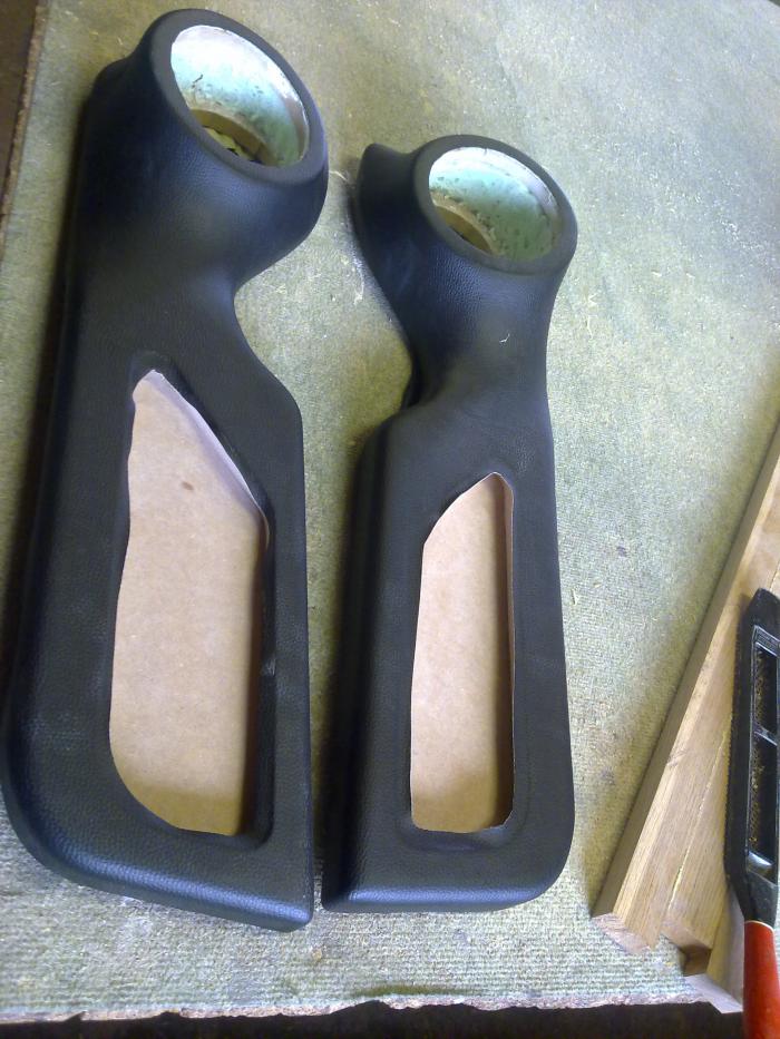

Tyjo tak to jste mě moc nepotěšili XD Ale beru to. No ted už mám ale smůlu, tan spárovka je tam docela na fest, je podlepená patexem a zezadu přišroubovaná. Takže to asi zase rok vydržím a bude generace III. Bo bych mohl popřemýšlet nad nějakym šikovnym překrytím. Uvidíme
o 25.06.2011, 10:58 | party_boy
Boardy sice druhý, ale repro pořád stejný :-D Hele mě se tam to dřevo líbí. Karbony a hliníky má v interieru každej :-)
o 25.06.2011, 11:26 | Bladzej
Co ta felda, dotáh si ji nakonec do konce? Foto, foto! :)
Jinak pěkný, jen za mě masiv ne e.
o 25.06.2011, 12:11 | Aegis
Moc pěkná a čistá práce, ale celý doorboard mně do těch dveří nesedí, možná kdyby zbytek tapecu byl také potažený černou koženkou a ten prvek dubu byl opakovaný třeba i na zadních dveří a třeba i někde na palubovce. Pak by to jako celek dávalo smysl. Jinak kvalita provedení na 120%.
o 25.06.2011, 12:18 | Seat Power
prace asi fakt hodne kvalitni,drevo my tam take moc nesedi,ale nevypada to jako celek vubec spatne.
o 25.06.2011, 13:01 | DaveX
Jak si to připevnil k plechu?
Jinak mi tam nesedí to dřevo k plastovému interiéru felicie.
o 25.06.2011, 16:08 | CarMedia.cz

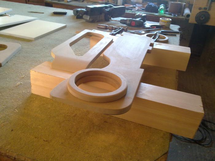

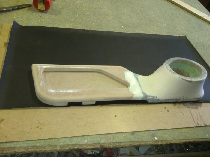

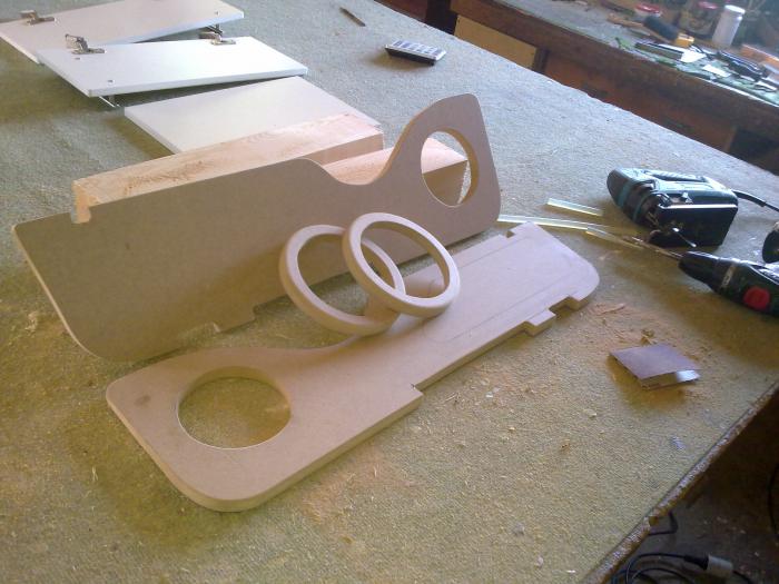

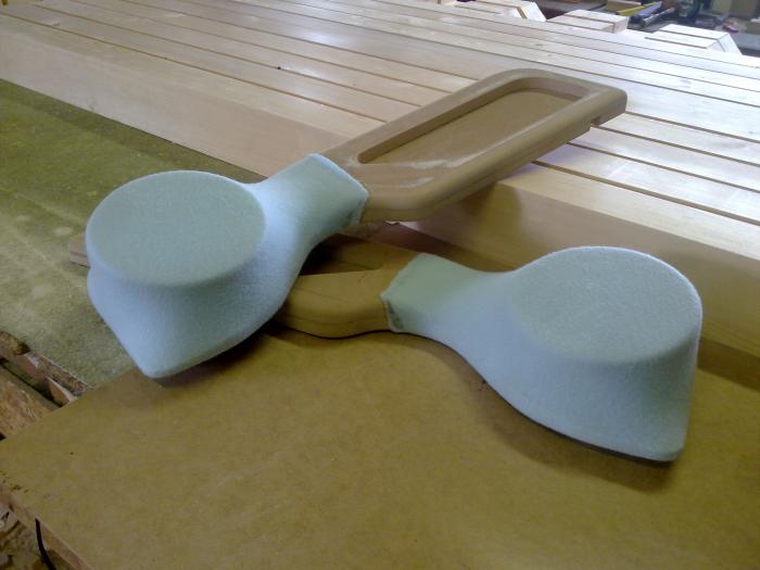

Celkový dojem je celkem fajn, technický postup mě ale přijde divný. Když jsi truhlář, tak sis mohl kroužky zafrézovat a repro zapustit, hned to vypadá jinak. Tunel z monážky z mého pohledu je minus 5 bodů. Na můj vkus příliš tmelu. Ale jinak na závěr se to netváří nejhůře..
o 25.06.2011, 16:29 | Schejby
Jako jde vidět že ti to dalo dost práce. ale to dřevo mě tam prostě nesedí... A ta černá kůže nebo koženka.. k tý šediví mi nesedí.. potáhni i zbytek dveří černě.
o 26.06.2011, 10:30 | Mr.pitr
myslím že paráda pěkně jsi si s tím vyhrál.
o 26.06.2011, 22:59 | rover (WoodTech)
Prace odvedená pěkně a samo se mi líbí i to dřevo.
Jen bych zapracoval na tvaru laminátu aby to bylo spíše vyboulené než propadle,dle mě by to vypadalo líp .
o 27.06.2011, 12:52 | rebel
krása pěkná práce .Jen se mi nějak nehodí to lakované dřevo když v interiéru dekor dřeva nevidím.
Ale jnak zpracování a potažení na 1++++
o 27.06.2011, 14:38 | Vencaf
pěkný, podle fotek hodně dobře zpracovaný, dřevo do interiéru filcky sice moc nezapadá, ale třeba časem vytesáš z nějaký sukovice ještě zbytek introše a bude to bomba..
:D
o 28.06.2011, 10:16 | guster

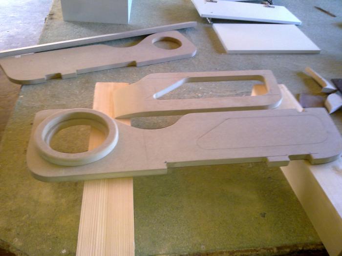

Noooo do kroužků jsem repro zafrézovat chtěl ale nemohle jsem najít ten forichtung na vrchní frézku, nechtělo se mi jí vyrábět, tak jsem to udělal takhle. Tu montážní pěnu tam dávám jako pojistku ještě, někde to zeslabim nebo ubrousim tak proto pěna. Koukám že dřevo se moc neuchytilo, tak jsem pro příště poučen :D. Jinak mám ale opravdu radost že chválíte zpracování a kvalitu. Všem co chválí dííííík.
o 28.06.2011, 20:37 | hifim@ni@k

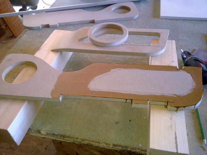

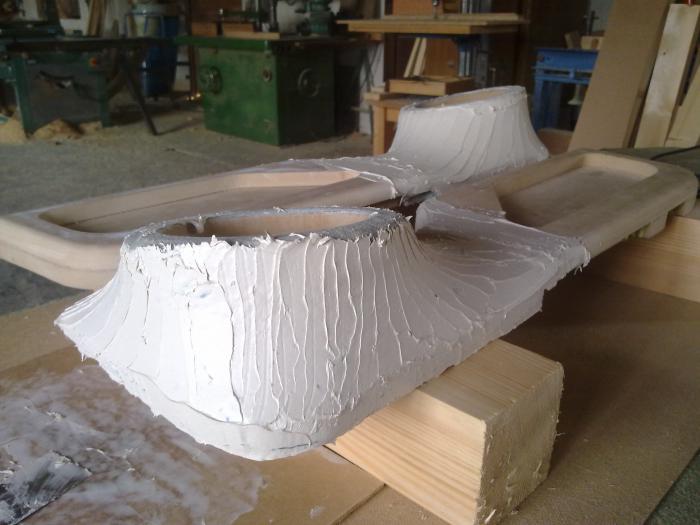

Pokud chci zpevnit třeba domečky, tak je zevnitř vytřu tmelem vlákno. Funguje jako Brax a je levnější.
o 02.07.2011, 14:09 | jajo.bb
pekna pracicka,len mne osobne sa tam to drevo nepaci,bolo by to krajsie keby to bolo cele potiahnute tou kozenkou...moj mazor..
o 02.07.2011, 21:33 | pepekDb
mě se to libí,pěkná změna :) investovaný čas?
o 02.07.2011, 21:44 | jendoslaf
náhodou hezký. jestli se to líbí tobě,tak v pohodě ne? :o) jasně že se to každýmu líbit nebude. V autě jezdíš ty a ne oni :o) za mě bych ten dub láknul na tmavo.
