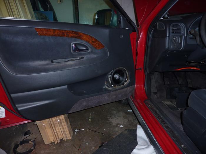

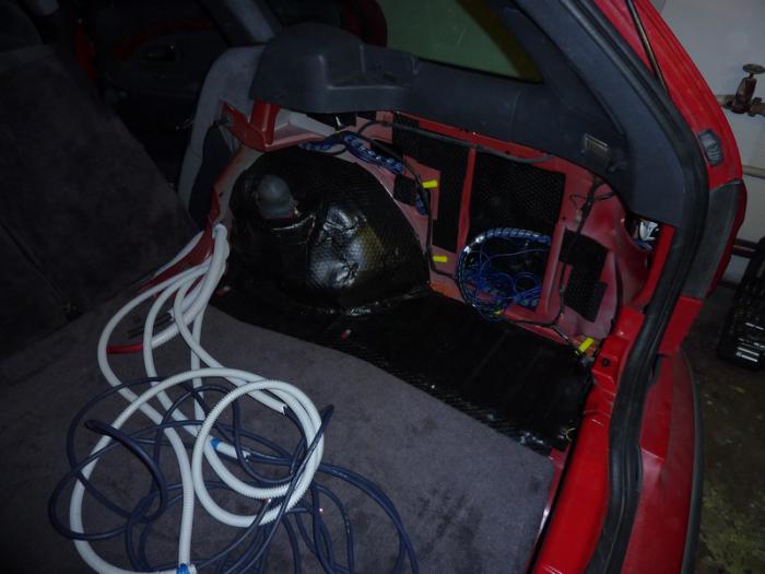

Chtěl bych Vás seznámit s mojí skromnou, dá se snad i říci SQ instalací a jejími jednotlivými vývojovými stádii až k současnému stavu. Začátkem vlákna bych chtěl moc poděkovat roverovi( [ Link ] ), bez něhož by se instalace pravděpodobně vůbec neuskutečnila.

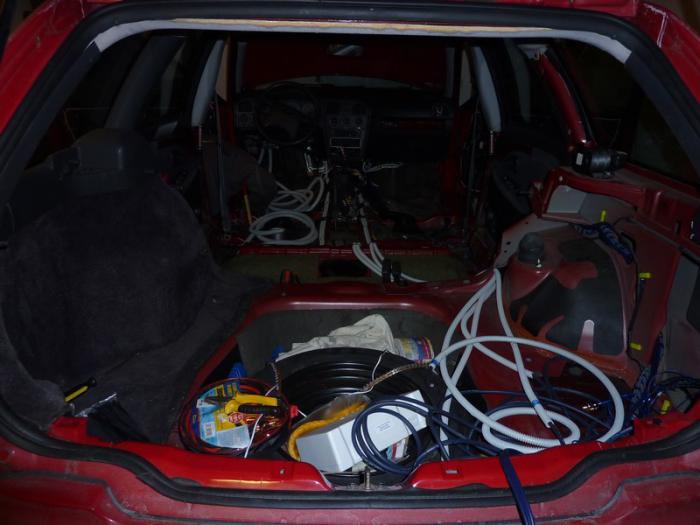

Vše začalo na podzim roku 2009, kdy jsem se rozhodl, že si do auta k subwooferu pořídím i nové komponentní reproduktory. Tehdy jsem si zvolil podle rad zdejších členů Kicx GFQ 5.2 a k těm bylo potřeba MDF redukcí, kvůli kterým jsem kontaktoval zdejšího člena rovera, který mi je velice brzy a za krásnou cenu vyrobil (první obrázek ve vláknu [ Link ] )... Z občasných setkání pomalu vyvstávala vize, že by to chtělo něco více a tak se začaly shánět komponenty.
Když bylo vše potřebné, na konci ledna 2010 jsme v roverově dílně započali instalaci.
Bylo jasné, že musí všechno ven.
foto k příspěvku  od Diner

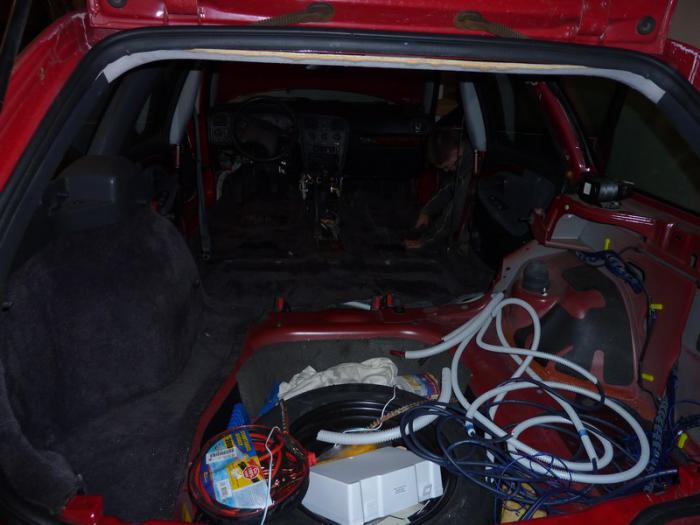

Když už tak to natáhneme slušně. Reprokabely Neotech Soundstream 2x2qmm na výšky a 2x3qmm na středobasy, protože nám bylo jasné, že k aktivu se časem dopracujeme. Napáječka byla zvolena 50qmm od C~quence. Hezky včechno do husích krků.

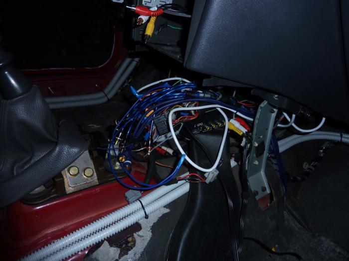

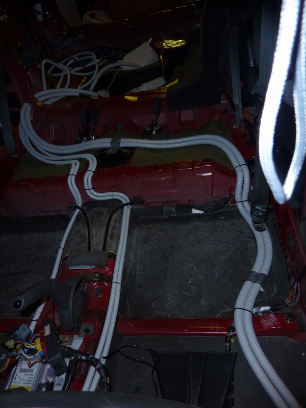

o 19.06.2011, 20:41 | Diner
změť signálových kabelů. Byly zvoleny AIV, tzv. nejvýšší třída.

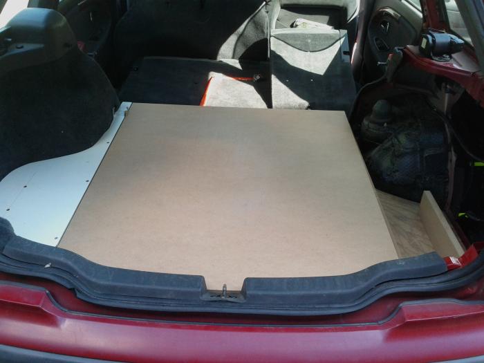

Chtěl jsem, aby auto, jako kombík bylo nadále slušně využitelné a nechtěl jsem dvojitou podlahu kvůli schodu... volba byla jasná. Vše půjde do bočnice.. Trochu předtlumit a jde se na to

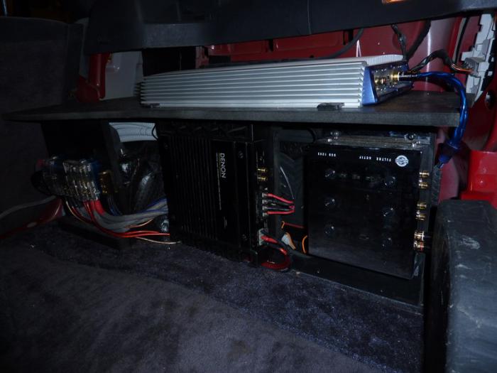

o 19.06.2011, 21:01 | Diner

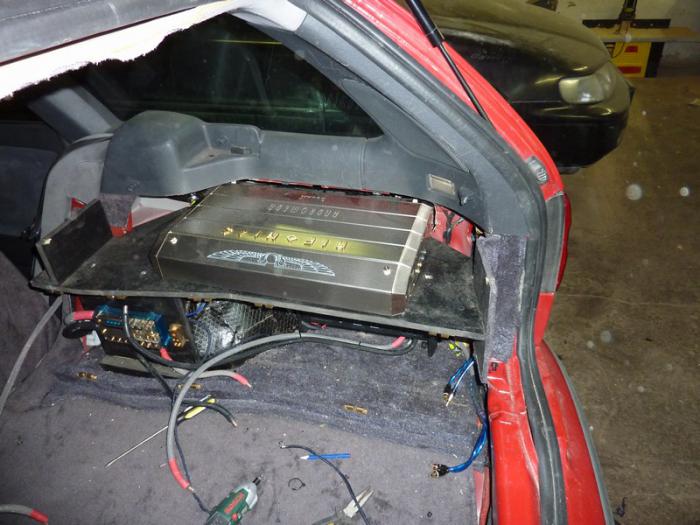

Ještě před uzavřením skříně došlo ke změnám.
STAGE 2:
HU se stala Alpine CDA 9853 R(AVX2 byla zapojená přes AUX a byly nad sebou...)
Monoblok byl vyměněn za DLS CAD11 a subwoofer Focal Polyglass 33V2.
Zesilovače ve skříni byly přeuspořádány a postupem času byla vyrobena i ozvučnice pro Focal přesně na míru

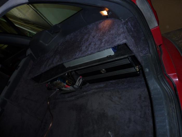

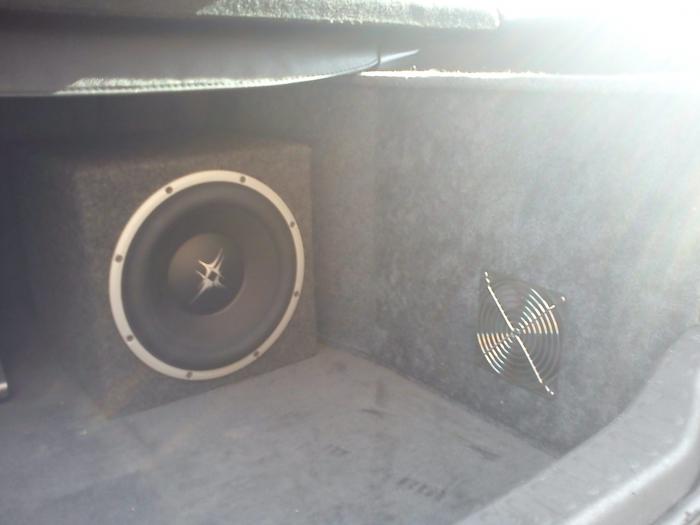

o 19.06.2011, 21:02 | Diner
Skříň byla potažena látkou, vybavena dvěma ventilátory(pro jistotu)

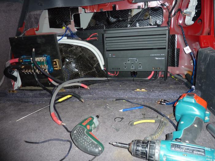

o 19.06.2011, 21:05 | Diner
Úplně se mi nepozdávaly výšky a věděl jsem, že Denon má navíc, takže výšky byly nahrazeny u-Dimension PROX T2

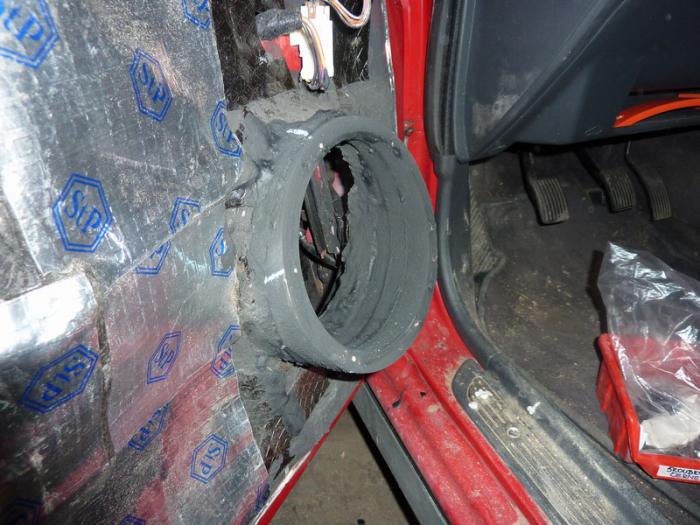

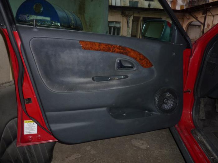

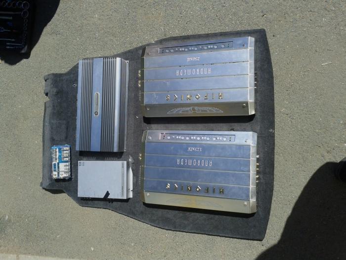

o 19.06.2011, 21:13 | Diner

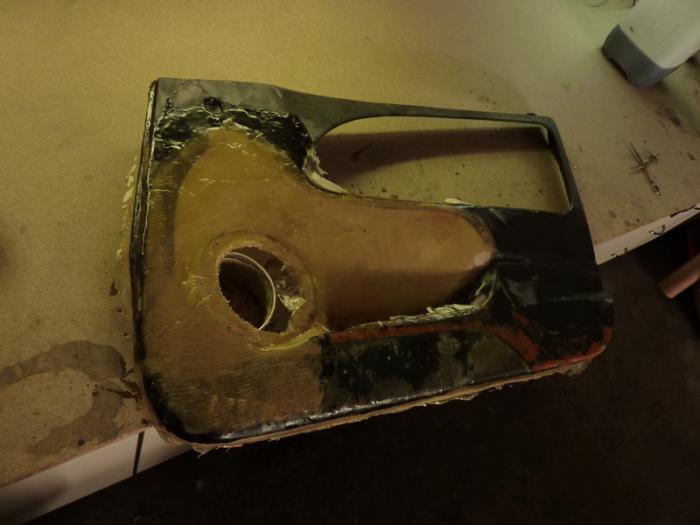

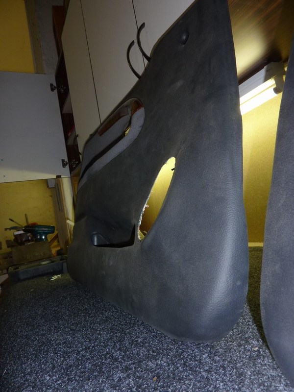

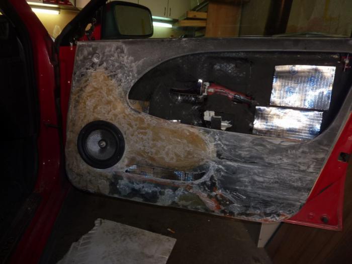

Bylo potřeba trochu upravit prostor ve dveřích a po tlumení byl doplněn i Dynaxorb a okolo STP Bitoplast pro potlačení stojatého vlnění.

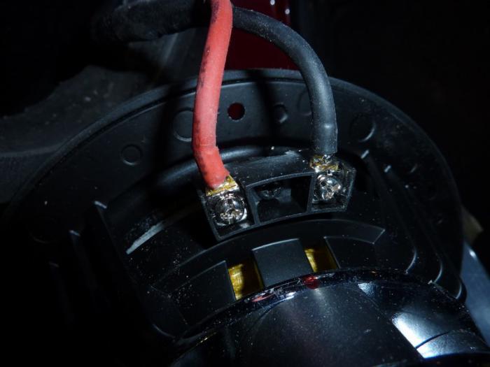

o 19.06.2011, 21:15 | Diner
upevnění reprokabelů - na kabel naletovány vidličky a utěsněné smršťovačkou

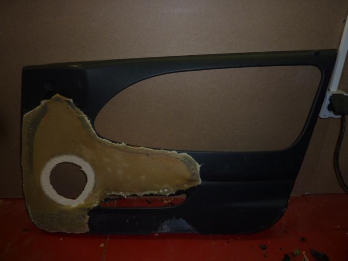

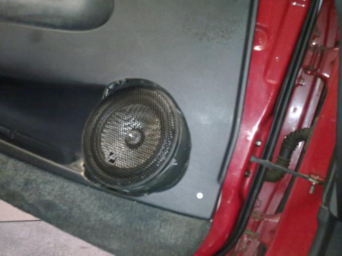

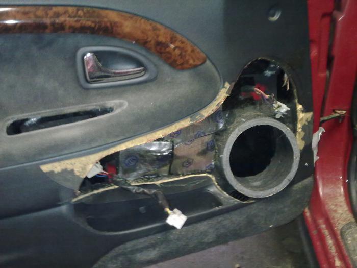

o 19.06.2011, 21:18 | Diner

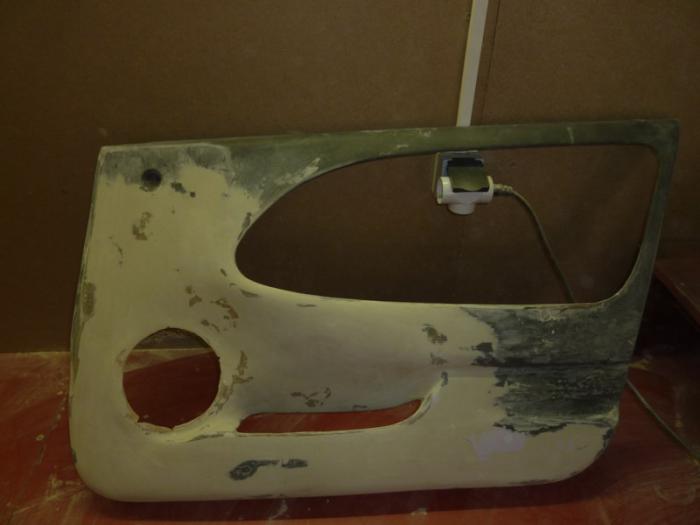

dveře se lehce přetlumily a rozhodli jsme, že by nebylo špatné středobasy trochu natočit vzhůru...

Kvůli Andromedě bylo potřeba uříznout kousek dvojitého plechu v blatníku, ale vše se vešlo nakonec

Jak je patrné z 19.06.2011, 21:18 tak rozhodně nebude možné tuto konfiguraci provozovat v originálních tapecech a úprava je čistě roverovou prací, musím uznat, že je opravdu odvedená parádně.
o 19.06.2011, 21:29 | Diner
Je třeba nekompromisně
o 19.06.2011, 21:30 | Diner

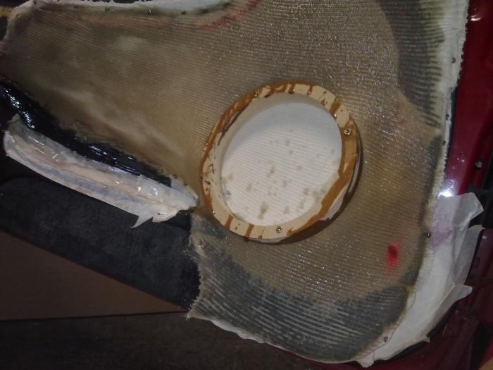

laminát

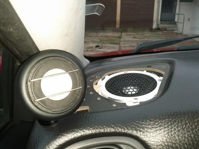

Dalsi sezona je za nami a ja si uvedomil, ze uz jsem celkem dlouho neaktualizoval momentalni stav instalace. Predem se omlouvam za kvalitu fotek. Jen z telefonu, ale pro predstavu snad bude stacit.
Od posledniho prispevku se toho zmenilo z ruznych duvodu celkem dost, takze tady je momentalni stav:

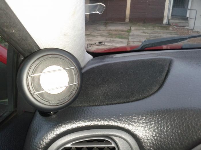

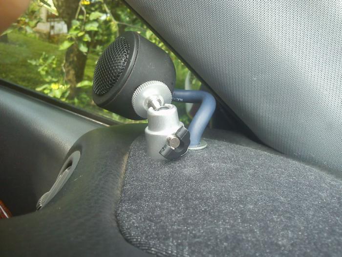

u-Dimension PROX T2 nahradily stare dobre MB Quart QTF 40. V palubce se usidlily stredy u-Dimension PROX M3, monoblok byl nahrazen za DLS ultimate A6, Nakamichi bylo nahrazeno 4 kanalovou Hifonics Andromeda 125 X IV. Radio bylo jiz v lonske sezone nahrazeno za Pioneer DEH-80PRS a kvuli nutnosti rizeni dalsiho paru menicu pribyl klasicky procesor Alpine PXA-H700 + RUX-C701
o 15.09.2013, 19:22 | Diner
o 15.09.2013, 19:23 | Diner
o 15.09.2013, 19:24 | Diner
Stredaky jsou v originalnich pozicich.

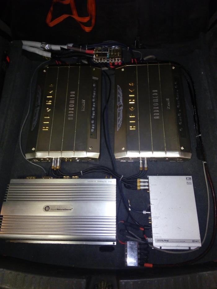

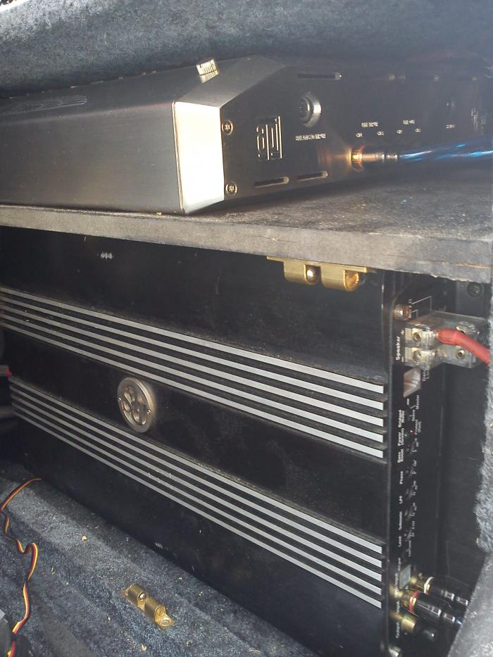

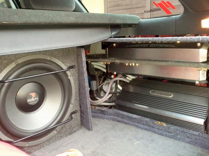

o 15.09.2013, 19:27 | Diner

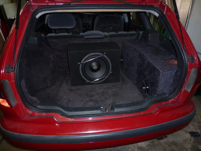

Momentalni pohled do kufru. Peerless byl zpet nahrazen Focalem 33v2. Na obrazku jeste Andromeda 250 X II a 125 X IV + DLS A6

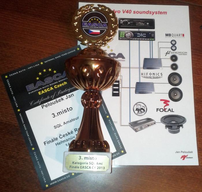

o 15.09.2013, 19:31 | Diner
A vice ci mene stastne zakonceni me prvni sezony v kategorii Ami, nicmene posun ve vsech ohledech reprodukce je znatelny a spokojenost na me strane je velika.
o 15.09.2013, 19:35 | Diner
Momentalni konfigurace je tedy:
HU: Pioneer DEH-80 PRS
DSP: Alpine PXA-H700 + RUX-C701
Reproduktory:
- Vysky MB Quart QTF 40
- Stredy u-Dimension PROX M3
- Basy u-Dimension PROX M6
- Subwoofer Focal Polyglass 33V2
Zesilovace:
- Hifonics Andromeda 125 X IV (Vysky + stredy)
- Hifonics Andromeda 250 X II (Basy)
- DLS Ultimate A6 (Subwoofer)

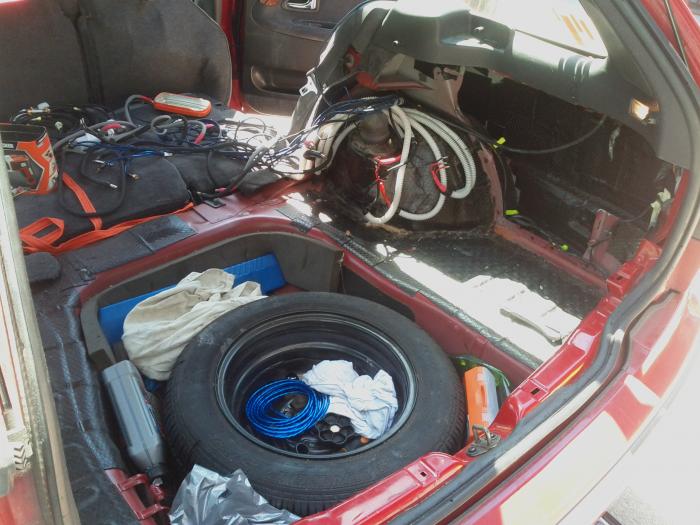

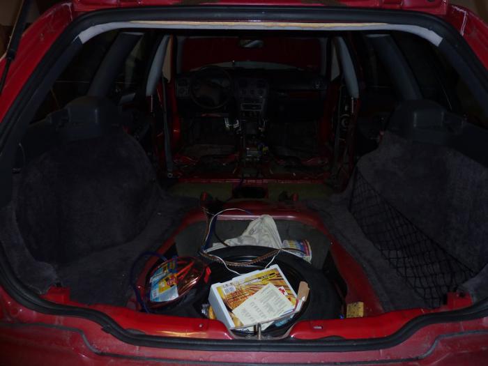

o 17.05.2015, 11:27 | Diner
Udelalo se teplo, tak je potreba trosku provetrat zastavbu a prizpusobit momentalnim potrebam...
Pro zacatek musi opet vsechno ven;-)

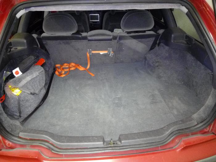

o 17.09.2015, 15:03 | Diner
Tak uz zbyva jen par drobnosti, jako napajecky pro monoblok, dodelat basak a trosku to ucesat, ale po dlouhe dobe uz opet hrajeme;-)
o 17.09.2015, 15:06 | Diner
a nikdo nic nepozna... Jinak deska se zesama je na pantu a vse je vymysleno a udelano tak, aby se dalo stale v pripade potreby dostat k rezerve

o 10.10.2015, 08:33 | swep
super, tohle je parádní řešení, rozhodně to z hlediska prostoru je lepší, než ta skříňka, která tam byla předtím
myslím, že to má samá pozitiva, je tak?
příští rok se potkáme v kategorii?
o 10.10.2015, 19:18 | Diner
Je to super. Minimalne i kvuli sebemensi potrebe zmeby nastaveni zesilovace neni potreba to rozmontovat. I problemy se hledaji lepe. Jako bonus je naprosto minimalizovana delka signalovek a hlavne uz to vubec nepiska:-) Pristi sezonu bych asi nejakou soutez opet zkusil, pokud tomu situace bude prat..
