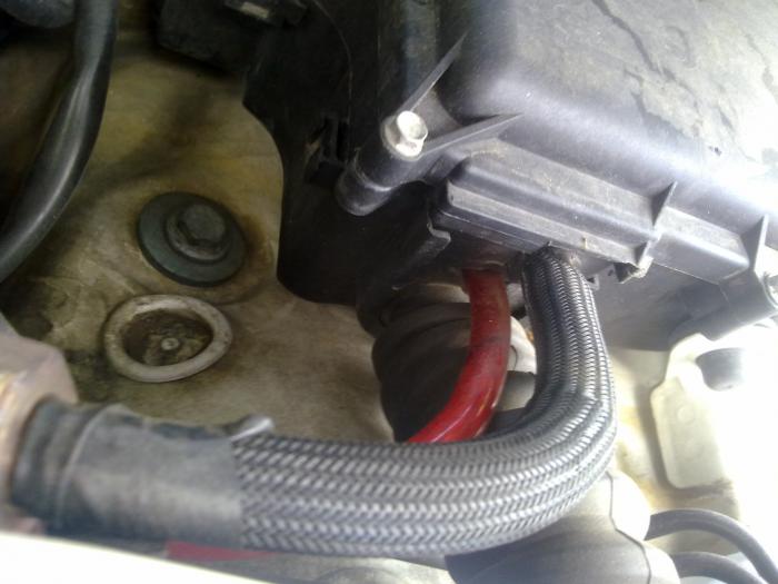

o 20.06.2011, 11:34 | achyl | Upraveno: 2011-06-20 11:42:17
pruchodka je primo na krytu rj. vedou do ni svazky kabelu a nad ni je neprorizla pruchodka do ktery sem nacpal 70 tku kabel a pod ni se mi jeste vesla 30 tka
foto k příspěvku  od achyl

o 20.06.2011, 20:09 | Roman321
achyl:
hezky :-D 70mm a 30mm ,mas tam viacej miesta ako ma passat, ja som tam dostal iba 2x50ky a uz sa tam nic nevlezie :-(

o 06.08.2011, 02:23 | endru.ondra
Jaká je tam montážní hloubka bez zásahu do tapecáku a nemáte někdo fotku z kudy vyleze kabel pod volantem?

o 29.08.2011, 10:11 | achyl
kabl ti vyleze za pojistkama a je tam dost mista aby bz problemu prosel.. montazni hloubku nevim
o 29.08.2011, 15:21 | endru.ondra
tak uz natazeno, po odplastovani je tam hodne mista a v pohode se taha 25qmm
