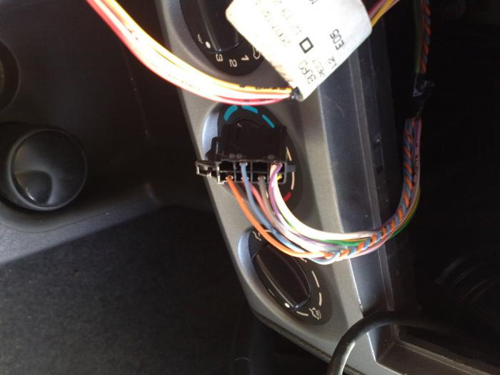

Nazdar chalani, potrebujem zapojiť nové rádio a na pin č. 3 na ISO konektore osadiť sub out, lenže ten je už osadený. Spoločne do 3 aj do 2 idú dva káble, ktoré neviem, na čo sú. Na foto sú to tie splietané modrý a oranžový. Na druhej strane idú do konektora v poistkovej skrini. K čomu slúžia? Mám ten sub out pripojiť na 3 k tomu modrému?

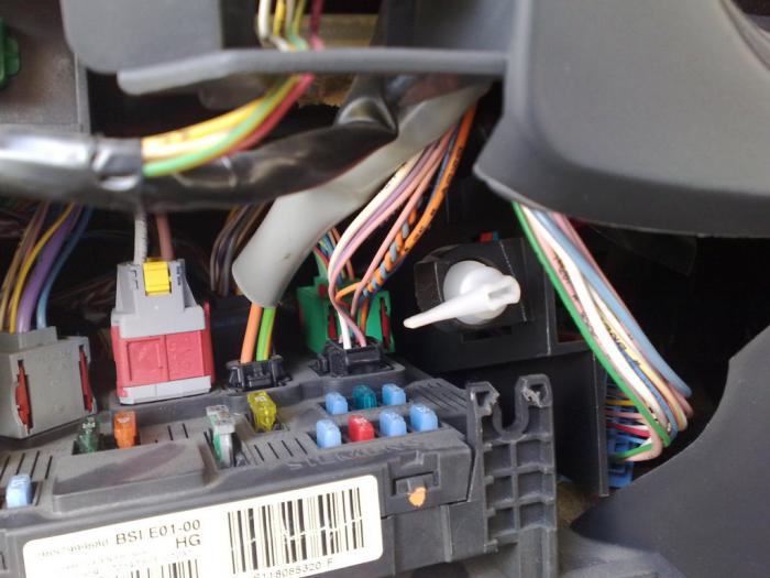

konektor v poistkovej skrinke

o 17.06.2011, 09:45 | jodua
Tohle bude asi problem jednotliveho auta. Chtelo by vedet do jakeho auta to montujes?
Tim subout myslis spinani remote zesilovace, nebo co tam chces napojit?
Pokud jenom remote, tak bys mohl remote pripojit k stavajicimu kabelu co mas v pinu 3

Je to Peugeot Partner I. V tomto nebolo originál rádio z výroby, ale v modeloch, kde je, tak býva aj ovládanie pod volantom. Nemôže to byť nejaká predpríprava práve na to?
Sub out nemyslím remote, je to Blaupunkt a z mini ISO ide cinch na sub a ešte jeden kábel, ktorý sa zapája práve do pinu č. 3 v ISO konektore.

Keby mal niekto podobný problém a hľadal, tak som sa dopátral k výsledku:
Sú to káble z riadiacej jednotky BSI a svoju funkciu plnia pri originálnom rádiu od výrobcu. (napr. DO, ext. displej). Ak niekto potrebuje osadiť uvedené pin-y, tak ich stačí jednoducho odcvaknúť.
