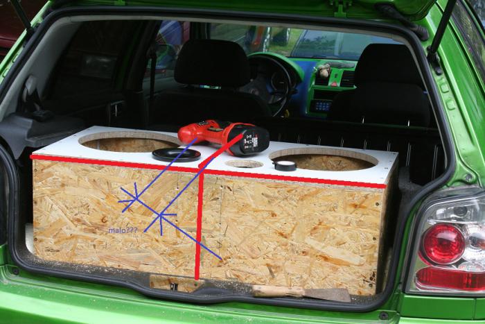

Ahoj kluci, tak jsem zjistil ze jsem peknej idiot:) myslel sem ze ty blackbassy maj kazdej civku 2 ohmy takze jsem to mel zapojeny na 4ohmy:D tak proto mi to prve asi nehralo tak jak bych chtel. ale k veci. ted jsem to zapojil na 1ohm, krmi to crunch gtr 2400.1, nap. kabel 35qmm, kostra posilena, baterka zatim asi 74ah. Ale proste nehraje to jak jsem si predstavoval. Mel sem sterbinu , prepocitanou z bassreflexu. na ni to hralo pekne. Ale ted jsem dal bassreflexy a jsem docela zklaman. kazdej woofer ma svou bednu ( ma 61,5l oproti 60 nemuze to byt taky tim? )BR mam 83*200 ale prijde mi ze to nebasuje ale funi. bohuzel jsem dost omezen mistem (vw polo) takze bassreflex je skoro prilepeny na stene. neamte nekdo nejakou radu co vyzkouset? ejstli ten BR nejak zkratit ci prodlouzit?
Bedna je size z osb desek, ale je lepena + sroubovana a vevnitr jeste dodatecne vyztuzena (nic co by branilo vzduchu v ceste. Bohuzel ty natrubky nevim asi se mi je jinam narvat nepodari abych mel okolo nich vice mista.

dej 2x70mm x xxmm ty by se mely vejit, ale asi budou funet...
edit : myslel jsem ze mas 100mm Zkoušel jsi dat 1x100mm kazdymu??
mužeš udelat do rohu trojúhelníkove porty, ale to je sraní..
nebo je hod ze strany, vylezly ven naohejbat taky jdou [ Link ] , proč jsi rušil štěrbynu? Ja sem vzdy předelal na BR a hrano na pyču...:-(

1x100 jsem nezkousel davat, bylo psane 85 tak jsem dal co nejblizsi:
o 12.06.2011, 18:33 | Ráca-WRC-
Axetom- pokud máš 12'' tak dej 100mm-104mm vnitrni a jak mas vnitrni zaobleni?
hod mi fotku br.
funi to malym br!
zkusil bych je vyvect z kufru a ty u subu zaslepit!

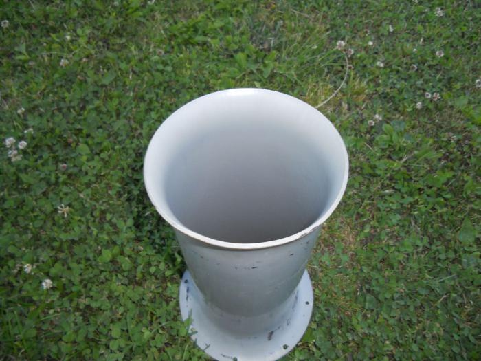

Kluci mozna si myslite ze program je super ale neni
poslu ti fotku br jak má být spravne
61l schvaluju

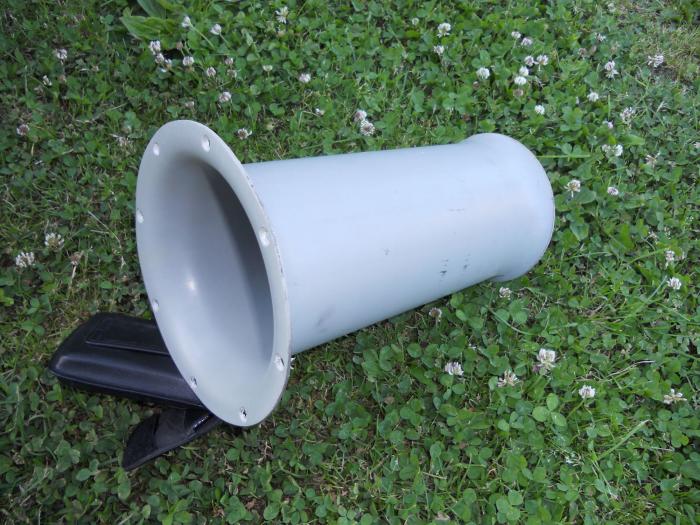

no jo ale oni mi nevěří
Tak koukejte to je cerstvy br
foto k příspěvku  od Ráca-WRC-
o 12.06.2011, 23:39 | Ráca-WRC-
tak tohle je moje práce!

oks zkusim tenhle rozmer. akorat tam budu muset dat koleno protoze to budu muset narvat uplne na stenu. a jak dlouhy bys udelal?
o 16.06.2011, 00:26 | Ráca-WRC-
délka 200mm pokud to budeš dělat podle fotky ale 230mm nic nezkazíš :)
hlavně aby měl vnitřek BR zaoblení alespoň takové co na foto
