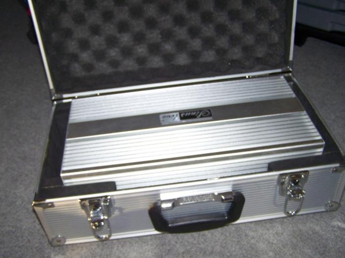

nejake skusenosti,rady jaky sub. atd... Diky
foto k příspěvku  od Sangala01

no tak zesik je dost silnej,takze napajeci kabel 50ku pojistka 150A minimum-300A maximum,baterku musis mit taky neco silnejsiho,jestli chces normalne hrat,volume max na 3/4vykonu,nesahat na basboost a bassboostfrequency,to trha a nici woofery:-)
no a nejlip kdyz ma ten woofer tak 1500W rms a vic...
jestli mas neco vyhlidleho,tak se ptej a ja ti reknu esli ju nebo radsi ne:-))nebo jestli chces primo neco doporucit...
