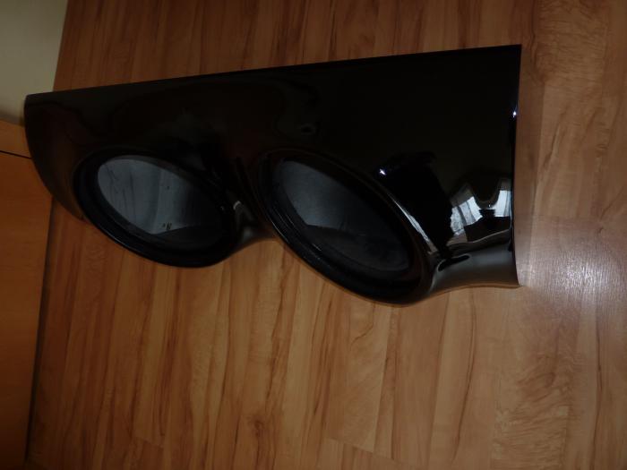

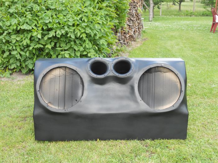

Tak co by se s tim dalo udělat nebo kolik litru na 2xspectron SP-O12WX?
box je postavený ale je to první pokus tak mě nekamenujte ok
Bedna je dělená přepážkou a spíš funí než basuje co by se dalo udělat?
když protáhnu br bude to sice hrát hloubš ale to už duní dost jenže s br to funí a zvuk je hučení nešlo by s tim něco udělat?
Mělo by to mít 2x50L ale je to opravdu moje první bedna a první pokus s laminátem

Kalič:Jestli je to tvoje první tak si zadělěj ty dirky:)

musis si zjistit kolik tyto subwoofery potrebuji objemu a jake rozmery natrubku.

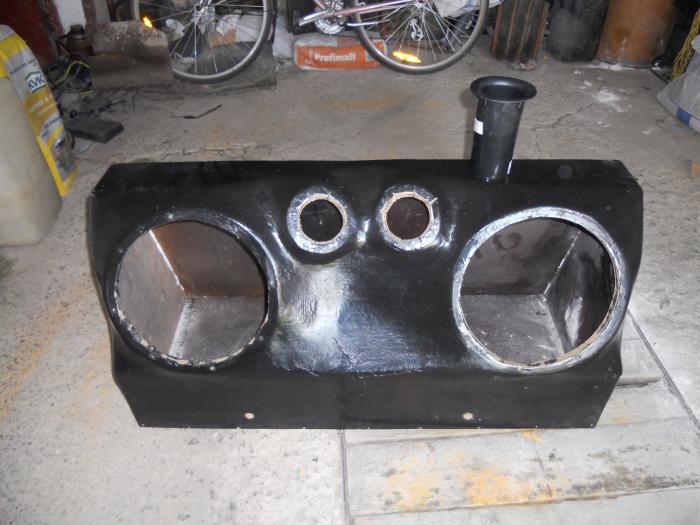

o 30.05.2011, 20:58 | rover (WoodTech)
:-) inspirace

o 30.05.2011, 23:01 | Kalič
Rover: to jsi dělal ty?
Je to nadherny
prosim kolik litru na ty spetrony spolecny box 100l?

A kuwa tak to vypadá že se máš ještě co učit
Rover :je to fakt pěkný a na kolik to tak výjde penězů .)

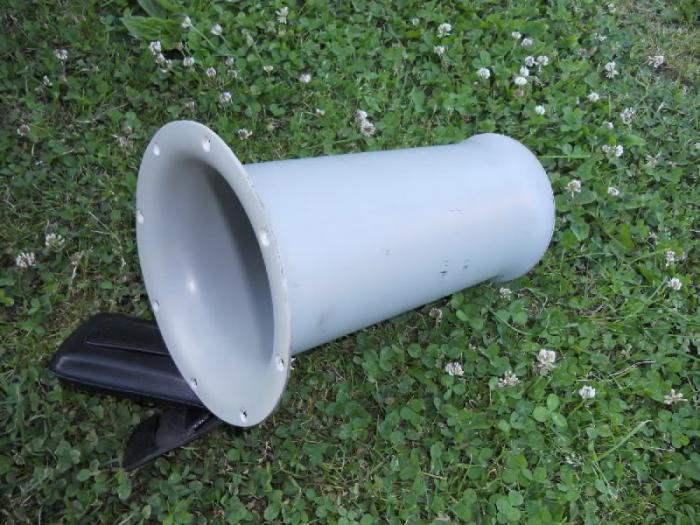

Kalič: nejsou ty br moc ouzké? a to je nařezaný? tvole to je hustý
o 12.06.2011, 00:00 | Ráca-WRC-
Kalič:máš špatné BR udělěj každému 100x180 a uvidíš ten rozdíl...můžeme něco pořešit koukám že si z kolína takže jestli chceš pomoct s br tak ti je udělám na míru ale potřebuju vědět objem komor tvojí bedny...pak pisni na meila
Tady lidi kupují br ale já si to dělám sám a můžu říct že to hraje líp jak s těma jebkama z obchodu
o 12.06.2011, 00:13 | Toxxx | Upraveno: 2011-06-12 00:15:12
Raca: To nemyslis vazne ze BR co si kupujeme su jebky a ty dokazes vyrobit lepsie. Som zvedavy niekedy na tvoj vyrobok a hlavne postavenu bednu. A este mi popis v com su tvoje vyrobky lepsie nez "jebky" z obchodu. Aky je tam zvukovy rozdiel.

o 13.06.2011, 00:16 | Ráca-WRC- | Upraveno: 2011-06-13 00:27:25
už to nemůžu číst

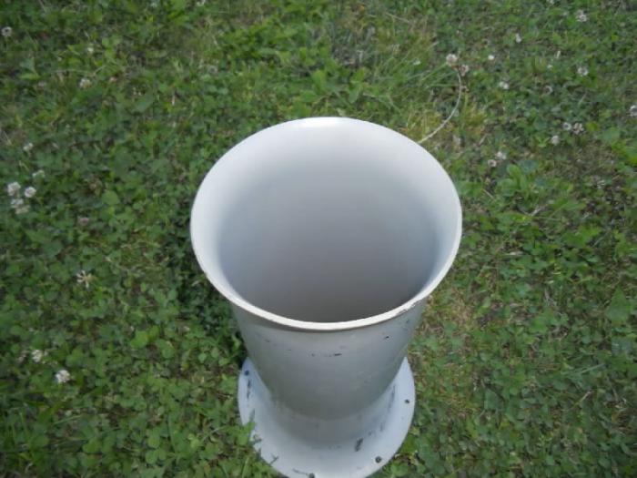

o 13.06.2011, 00:18 | Ráca-WRC- | Upraveno: 2011-06-13 00:30:15
tak co ted ?

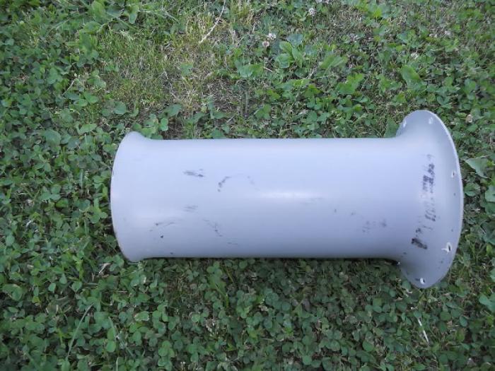

o 13.06.2011, 00:31 | Ráca-WRC-

Za snahu a kvalitu smekám, ale pořád to není jako z linky. Druhá věc, zajímalo by mě v čem je tvůj BR lepší než od výrobce. A třetí. Pochybuju, že by si někdo dával do profi instalace novodurovou trubku.

tak to ukaž jak to udělá to by mě zajímalo..nechal sem si vysoustružit to kopyto jak psal ráca a budu to zkoušet.
pvc je pevna a tvrdá tak to asi myslel.
a ty ohyby si uděláš podle sebe a jak tady řešil axetom že se mu to tam nevejde tak jak to vyřešil?

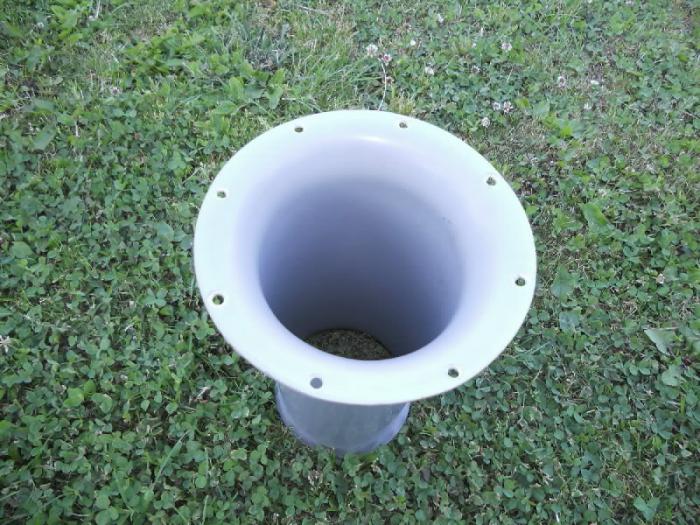

o 08.07.2011, 12:12 | Ráca-WRC-
hmm pan Kalič už se nepochlubil tak musim za něj-
br sem mu udělal na míru bedně a trochu laminátu a hraje to o moc líp no.
Kalič: proč si to sem nedal kuva.....to se za to stydíš?
takže 2x45L a BR 100x200 uprava jest dokonána

o 21.09.2011, 09:26 | swep | Upraveno: 2011-09-21 09:35:12
to je z papiru ta zadni stena?
edit uz to vidim to sou jen zavrene ty diry kvuli sprayovani
jinak by me jen zajimalo co je na tech aeroportech jineho nez na tech co se daji koupit? jestli to odbre chapu tak resis nabeh do protu, kde sis ho udelal s raiusem, coz castecne eliminuje turbulence, ale takove se samozrejme prodavaji taky, pokud by si tam mel nejakou extra vychytavku tak bys mel spis resit povrch uvnitr portu, protoze ten ovlivnuje prutok vzduchu dost zasadne, pro inspiraci aeroporty B&W
edit2 to ze to hraje spatne je zpusobeno tuhosti ozvucnice = malo vrstev laminatu, malo vyztuh, zkratka tenke steny, ozvucnice pruzi ve vychylkach a to se negativne projevuje na vyslednem zvuku, o objemu nemluvim, ten predpokladam, ze byl od oka, tusim ze spectron neuvadi TS parametry
