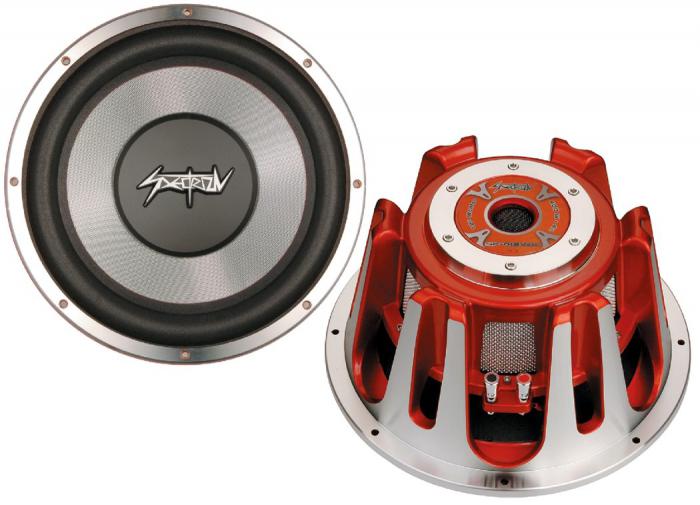

A tak se omlouvám je to tenhle sem se splet a to se stane mam tyhle dva a potřebuju box
ROVER nechceš zavítat?
foto k příspěvku  od Kalič
o 29.05.2011, 00:01 | Kalič
tak na tohle se našlo rychle
Woofer SP-O12WX
Usable Frequency Response 25 - 150 Hz
Continuous Power Handling 350 W
Peak Power Handling 700 W
Nominal Impedance 2 x 4 Ohms
Voice Coil Diameter 2.5“/63 mm
Sensitivity (1W/1m) 89.5 dB
už by to šlo nebo nevíte o programu jako je winSL?

o 30.05.2011, 05:48 | All
Pro woofer SP-O12WX výrobce doporučuje uzavřenou ozvučnici 35 litrů nebo bassreflex 50 litrů s nátrubkem 100x250 mm.
o 30.05.2011, 20:53 | rover (WoodTech)
Vas: 62.8 l
FS: 38,60 Hz
Re: 5,00 ohmů
QMS: 4,05
QES: 0,60
SPL: 89.5 dB
