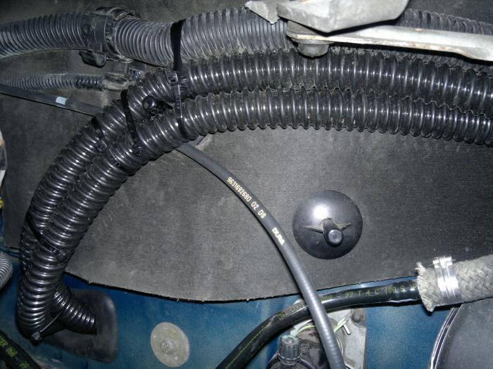

o 18.05.2011, 10:06 | Barthez
Tady je prostup z motoru do interieru
foto k příspěvku  od Barthez

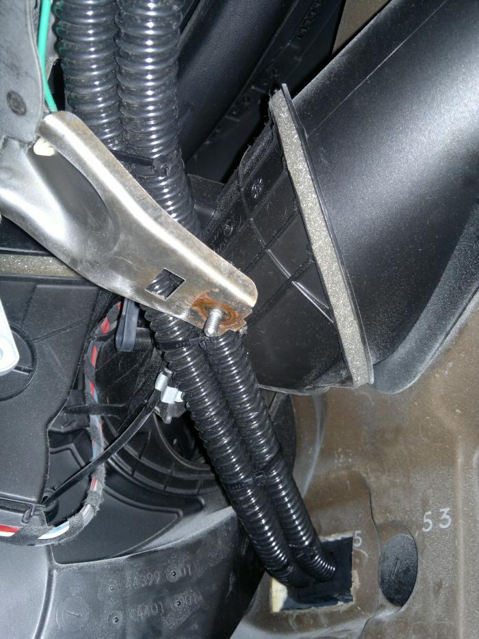

o 18.05.2011, 10:09 | Barthez
Tady je prostup z interieru do motoru ( demontovanej kastlik )
o 18.05.2011, 10:10 | Barthez
Protahovalal se 50ka kabel a jeste se davala do hudího krku.....
S tou gumou se MOC spatne pracuje, ale pak je to pecka. Ja jsem oboje strany pro jistotu jeste zapatlal lepidlem na okna a to jak z motorove casti, tak i z interierove casti.
