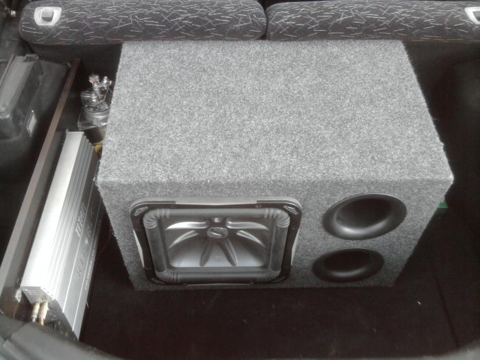

o 17.05.2011, 21:21 | Jerry159
je to přímo tato bedna... ale vedlo toho je starý zesík txi ....jj každý má určitě pravdu no....jedna věc je to že proč mi to neuděšlalo v mýtě? ...jestli je pravda to že jsem ten zesík neměl zahřáty a tím jsem ho spálil jak bylo řečeno....tam jsem neměl nastartovaný a zesík jsem se ptal chlapů co to měřily a řekl na radiu to vše dej na nulo do normálu a pak dej zesík na plno a nic se nestalo...celou dobu nic...i když jsem neměl nastartovaný nic...po tom co jsem měl poslední měření byl cítit sub jak dostal na prdel a dost asi...ale všechno vydržel...ted jsem hrál měsíc bez toho abych něco posral...měl jsem na zesíku nastavený gain na méně jak polovičku...a hrálo dobře... ale to jsem tam měl už 1,5F kapík...před tím co jsem ho dvakrát spálil jsem tam měl po prvé jenom jednu baterku vartu silver dynamic 85Ah 800A a odešel během písničky "lil jon throw it up" a konec....spálený výstup a zdroj...pořídil jsem baterku dozadu hollywood 20Ah 1500A a vydrželo to asi tak měsíc a zase spálený...zase na na této písničce....a ted po další opravě jsem tam dal kapik aby mě hlídal podpětí a vše bylo v pohodě do doby než jsem prostě ho dal na max na zesíku a konec ....asi se k tomu fakt neumím chovat...zítra ho polu pavlovi a přemýšlím co dál....je to dost o penězích teď když to takhle seru :-( každý měsíc pošlu zesík pavloj :D :-( :D takhle to jít dál nemůže a tak přemýšlím že prodat baterky obě a připlatit si a sehnat PC4000.....a pořídit si voltmetr do auta do palubky abych si hlídal napětí a hold to takhle nesolit...ale co když člověk chce čím dál víc??? vyřešíto nová bedna nebo další woofer navíc ? .....

tak pánové a je to tu zase.........sednu do auta jedu do města pomalu jsem zvedal hlas a zase to začlo prskat a shořel ....celou dobu v pohodě...říkal jsem že už to nebudu nikdy dávat na max hrál jem zesík na polovinu a všechno celou dobu cajk a nebyla to žádná tucárna písnička....už mě z toho jebe fakt že jo....všechno prodat a sehnat úplně jiný věci nejspíš :-( a začít od začátku :-( baterku a pak zesík a pak bednu ....přemýšlím jestli nebude lepší sehnat 2x10" kicker a s tím potom jezdit třeba db
o 04.06.2011, 12:02 | tomas.V
nejde z rádia nějakej na pitchu signál?
pak ještě jestli není jedna cívka na wooferu KO...ale to je ...na 99% to nedělá
o 04.06.2011, 12:03 | Jerry159
takže nejspíš radio?
o 04.06.2011, 12:06 | tomas.V
ale jooo vyzkoušej jiný rádio
ale jak nad tím víc a víc přemejšlim...možná i jedna cívka, že by mohla bejt ve zkratu
o 04.06.2011, 12:07 | Jerry159
dá se to nějak zjistit proměřením ???
o 04.06.2011, 12:12 | tomas.V
tak jakej máš model 2x4ohm?
změř si odpor obou cívek. Impedance by měla bejt + - 3.9 - 4.1 na každé cívce v klidovém stavu. Pokud budeš někde jinde (třeba 30ohm a vejš nebo nějakej jinej nesmysl a nebo bude impedance lítat) a nebo bez odporu...tak je KO cívka
o 04.06.2011, 12:41 | Jerry159
tak jsem to proměřil a jedna má 3,9 a druhá má 2,7 ....takže jde do skratu nejspíš a to neunese zesík...a dává to do jiných ohmu...
