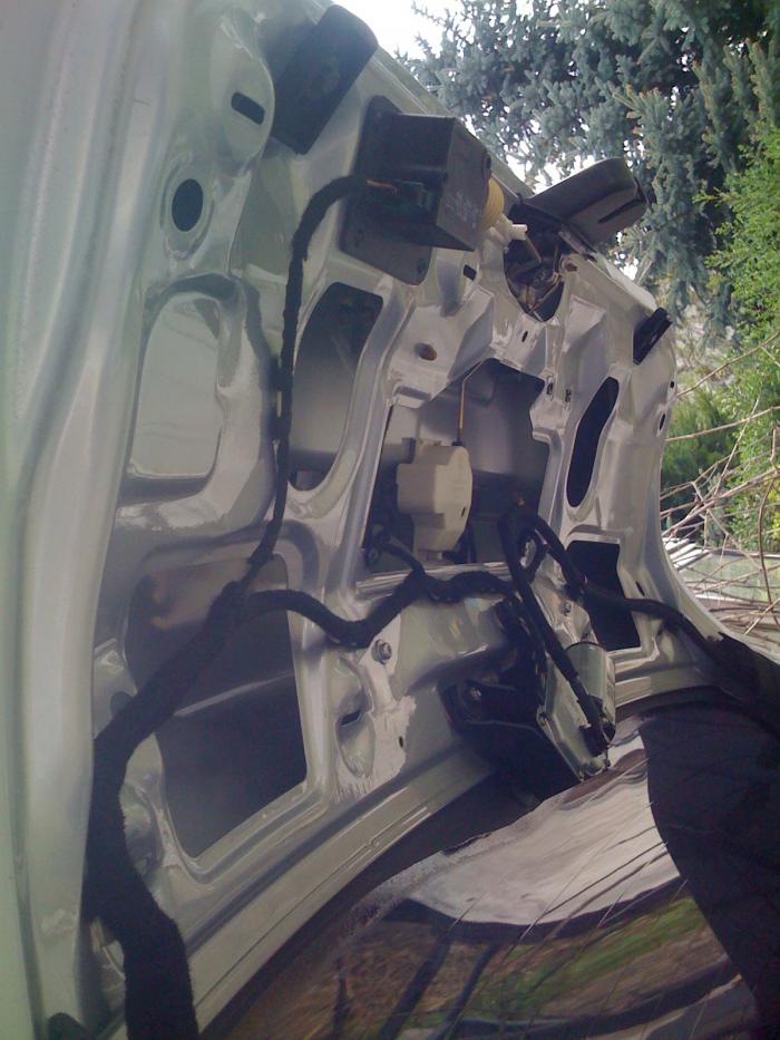

tlmil niekto takyto plech? mam si platy nastrihat a neako to tam cez tie diery narvat a polepit?

zadělej díry pomocí lamina, nebo aspoň nějaké příčky a potom až polepit.. :)
o 27.04.2011, 20:10 | Kesam
Než se stím srát laminem bych to radši vystříhnul z plechu AL třeba nebo to nejde??

ja som praveze myslel ze mam vytlmit ten spodny plech
o 27.04.2011, 20:27 | repak
[ Link ] on tu ma v 3:45 minute neaky plech ktorym uzavre diery, neviete co to je?

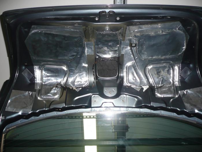

o 27.04.2011, 21:22 | Augi

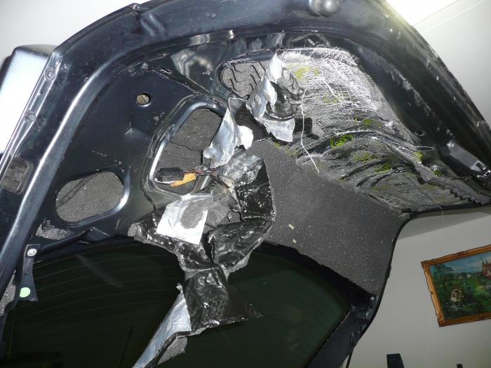

vytlumený vnější plech
foto k příspěvku  od Augi

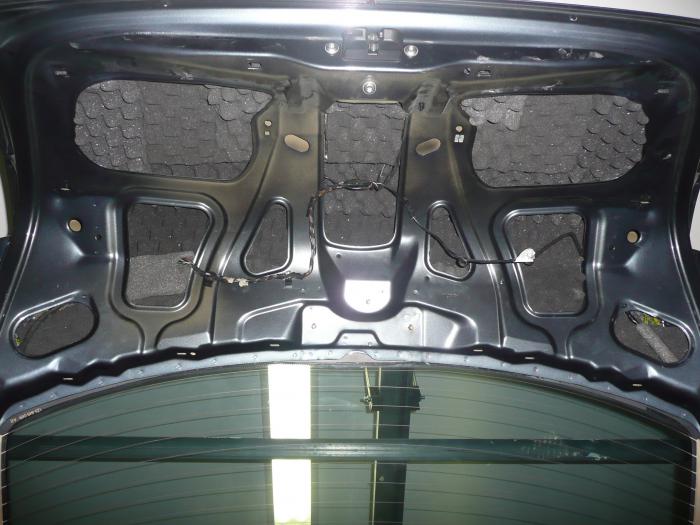

o 27.04.2011, 21:23 | Augi
odhlučněný vnější plech

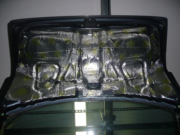

o 27.04.2011, 21:25 | Augi
velké díry přelepeny tímto matrošem:
Je to samolepící hliníkový plát a funguje to perfektně

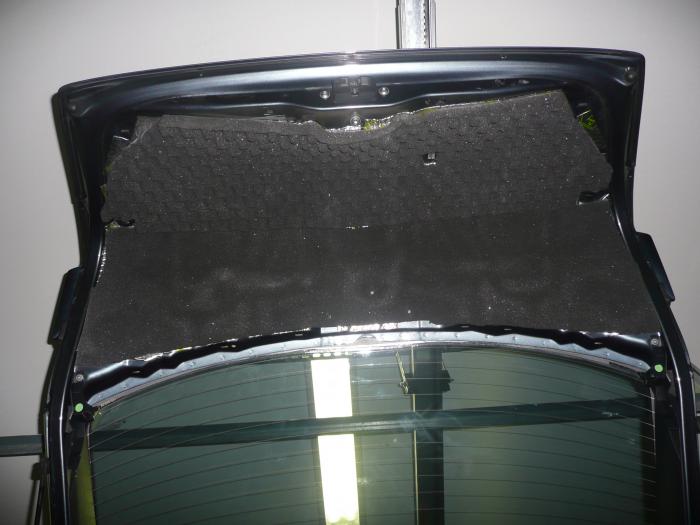

o 27.04.2011, 21:27 | Augi
přelepeno opět tlumícím materiálem

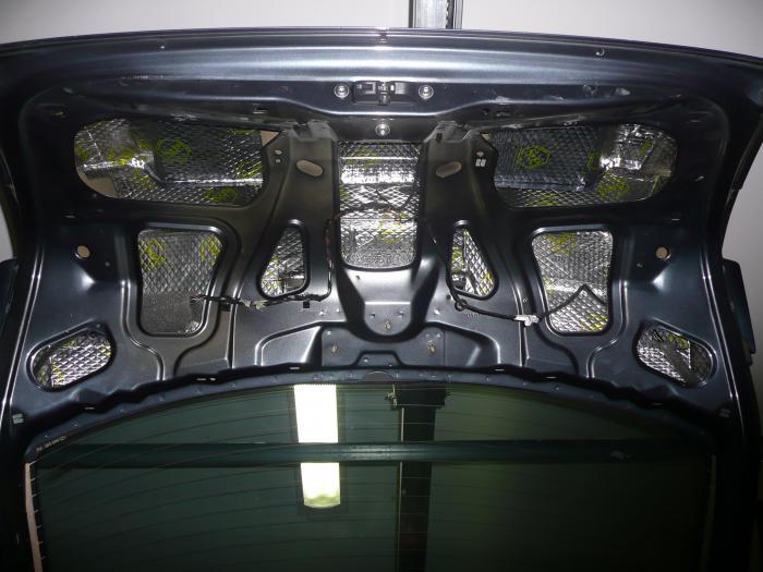

o 27.04.2011, 21:31 | Augi
a opět odhlučněno...

A výsledek? Vůbec žádná změna! Po odstranění tlumení o odhlučňovacích plátů z vnitřního plechu a ponechání všeho na vnějším, jsou vibrace, resp. nevibrace a hlučnost, resp. ticho na stejné úrovni jako při tlumení a odhlučnění vnějšího i vnitřního plechu, takže pokud to neděláte jen pro pocit, abyste to měli, tak stačí tlumení i odhlučnění vnějšího plechu 

augi dik za info.. sand sa mi to tam dnu podari cez tie diery napratat
o 27.04.2011, 22:03 | rover (WoodTech)
Nastříhat a šup tam stím :-) To co udělal augi jako bod 2 je už out of reality :-DDD

Augi je ten hliníkovej plát fakt dobrej? Řešim uzavření děr ve dveřích a nevim jestli se pustit do laminování nebo jestli bohatě postačí tohle..
o 28.04.2011, 12:17 | Augi
Fari: Dobrej je, ale co si budeme nalhávat. Pokud zalaminuješ nebo tam dáš kus plechu, tak to samozřejmě bude pevnější než tento hliníkový plát, ale na druhou stranu dveře nikdy nebudou ideální ozvučnice, takže jde o to, jak dobře to chceš mít provedený.

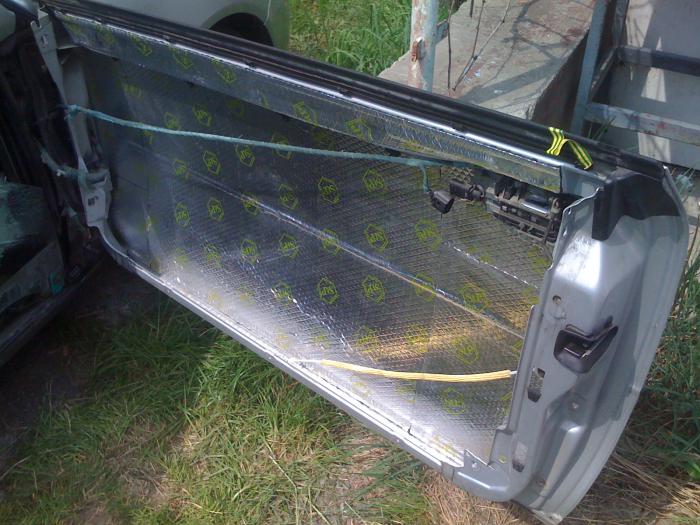

a ako by sa dali uzatvorit taketo dvere... neni o co:/.. repro osadene v tapeci... v tom pripade vytlmit len vonkajsi ako to mam?

repak .. laminat .., nic jineho,
resp. v galaxy mam asfaltove platy, ktere jsou povesene na mrizi z montazni pasky
