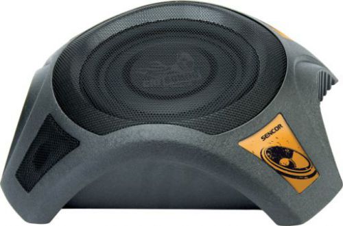

Zdravim, zakoupil jsem tento subwoofer a spekuluji jak spravne natahnout kabely od akumulatoru, vcetne doporuceni patricnych prurezu. Predpokladam, ze bude stacit privest pouze kladny pol jisteny tavnou pojistkou a zaporny nekde vhodne ukostrit. Jelikoz momentalne nemam k dispozici servisni prirucku tak nevim jak odmontovat sedacku. Tento typ subwooferu jsem si poridil pouze pro vyplneni pasma, ktere u originalnich 13cm chybi. Pri provizornim napojeni to splnuje presne predstavy, ktere jsem mel, mozna jeste lepsi. Vejde se mi pouze pod sedacku spolujezdce, tam se bude smerovat veskera montaz. Diky predem za kazdy prispevek k veci.

bude bohate stacit 10qmm prurez napajeni, pod sedacku to bude tak 3 metry odhadem, mozna 3,5 metru. Minus staci stejny prurez 10qmm na kostru.
+ samozrejme napajeci kabel jistit pojistkou, dal bych 40A. Signalovy kabel + remote staci nejaky basic, v tomhle pripade nema smysl zapojovat drhae a kvalitni signalove kabely.

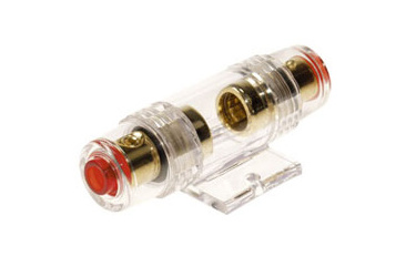

Dnes jsem zakoupil 4m kabelu o prurezu 6mm2 s pojistkovym pouzdrem a provedl jsem ctyrvodicove mereni odporu, ktere vykazalo s vlozenou pojistkou 30A hodnotu odporu 0.016 ohm, coz pri maximalnich proudech 20A (bude urcite nizsi) odpovida ubytku napeti 320mV. Ztraty na kabelu odpovidaji 6.4W pri maximalni pripustne hodnote pojistky zesilovace. Myslim si, ze se jedna o dobre hodnoty a mohlo by to stacit pro "nakrmeni" tohoto nizkofrekvencniho basoveho doplnku.
foto k příspěvku  od MartinM
o 28.04.2011, 22:11 | MartinM
Jen pro zajimavost, namerena hodnota prechodoveho odporu vyobrazeneho pojistkoveho pouzdra je 0.004 ohm s vlozenou pojistkou 30A.
o 03.05.2011, 20:30 | MartinM
Jen pro info. Skorepina tohoto repro neni z plastu, ale z neceho pevnejsiho. Bud je to nejaka kombinace plast-kov nebo kov. Pri poklepu sroubovakem to nema klasicky plastovy zvuk.
