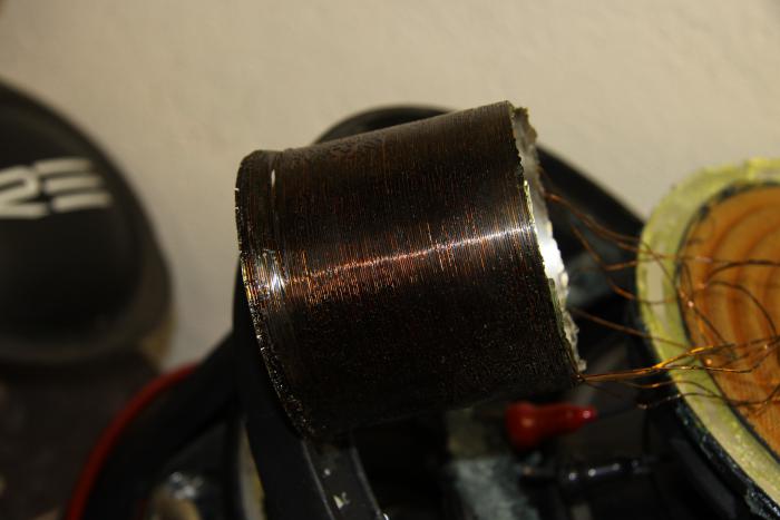

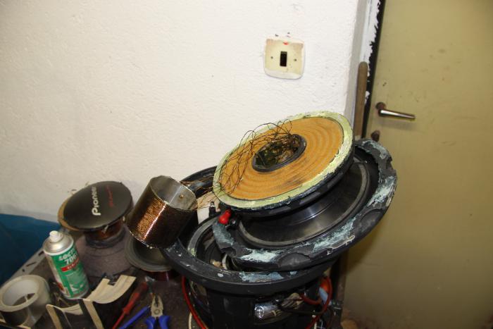

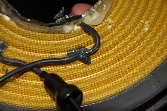

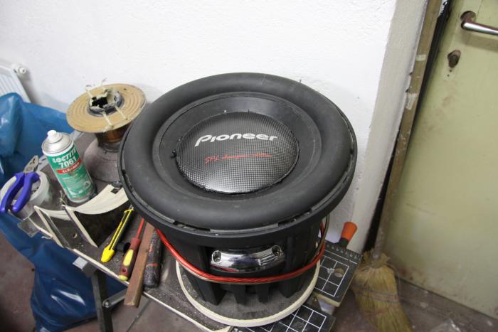

Tak se mi do rukou dostal Pioneer SPL 12, Trochu jsem ztoho mel strach ale zbitečně:-) Rozebrat šel krásně protože moc pohromadě nedržel. A duvod opravy je zřejmej z fotek:-) ted jen objednat díly a bude jak novej.

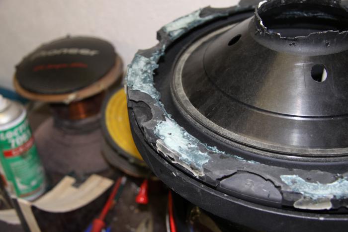

o 26.04.2011, 19:14 | petis
vrchlík zvrchu carbon zespod kevlar mezi pena. Lehkej jako prase:-))

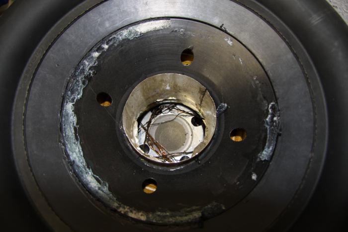

o 26.04.2011, 19:15 | petis
ha, cívka není:-)
foto k příspěvku  od petis
o 26.04.2011, 19:16 | petis
o 26.04.2011, 19:17 | vinzek fa
ja to rikal ze civka KO
o 26.04.2011, 19:17 | petis
trochu narazila.
o 26.04.2011, 19:18 | petis
taky hezký:-)
o 26.04.2011, 19:20 | petis
nějaký divoký lepidlo, chovalo se to jak silokon:-))

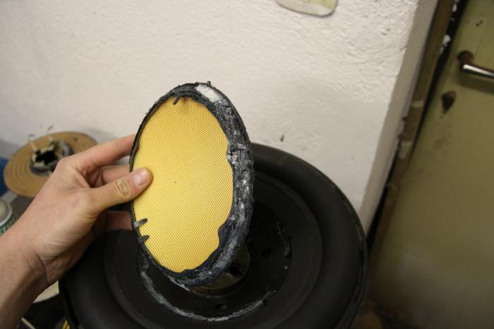

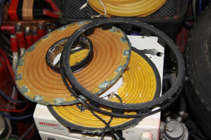

o 26.04.2011, 19:24 | petis
i spidery rozebraný:-)

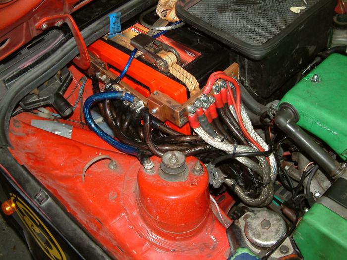

o 26.04.2011, 19:54 | dragoczskill
trochu OT co to tam máš za elektrárnu na té poslední fotce ? :D
o 26.04.2011, 20:08 | petis
to dragoczskill: viz foto:-)
o 26.04.2011, 20:14 | dragoczskill
ahá :) mě nenapadlo že fotíš rozdělaný basák na autě :) já že máš nějaký domácí zdroj :)
o 26.04.2011, 20:16 | petis
Tak v obejváku woofery nedělám tak auto u toho je dycky:-)))

o 27.04.2011, 08:52 | tomas.V
Petis jestli chápu dobře tak oprava po opravě, to znamená, že nějakej patlal se v tom už patlal????
kua co to je na fotce v 19:18? :-))) že by drát/kabel v izolaci a zajmavě řešení uchycení grátku ke spideru....alias zkrtunej spoj zalitej barvou nebo čím to? :-))) Teď když si vzpomenu (z fotek) na Vinzka Goliathe tak už tam chybí jen zalitej odpor mezi membránou a cívkou na dohnání impedance. A už vůbec nechápu proč je na té fotce v 19:18 nasazenej ten prezarvativ na tom drátku??? :-)))
o 27.04.2011, 15:29 | petis
tomaš: ten drát je tam tahle pžimotenej proto protože se to opraváři povedlo nalepit o 90° jinak, tak origo uchycení, nehlede nato že je to celý otočný, no prostě otřes. je to všechno popatlaný nějakým silikonem:-)
o 27.04.2011, 15:43 | tomas.V
Petis: Pokud sem to pobral dobře tak woofer byl u nějakého "technika" na přemotání cívky a ....
To je Márfyho SPLko???? Jak někdo může takhle znehodnotit woofer za 30papírů :-((
Asi vim kdo ten woofer opravoval :-))
o 27.04.2011, 16:00 | petis
Jo byl u nejakýho opraváře. Ale Márfy mel 15tku tohle je 12tka. Ale mazec jsou spidery jeden má 23cm a druhej 21.5 v prumeru docela mazec je sehnat ale povedlo se:-)
Jinak ten koho myslíme obá ho prej neopravoval:-)

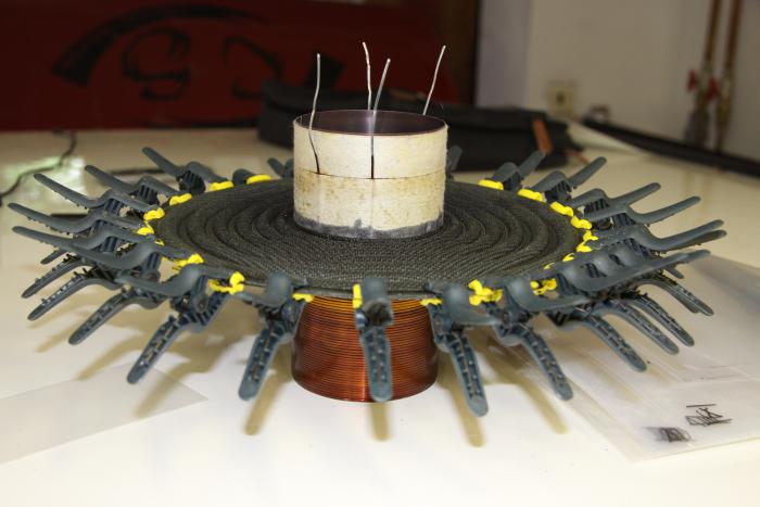

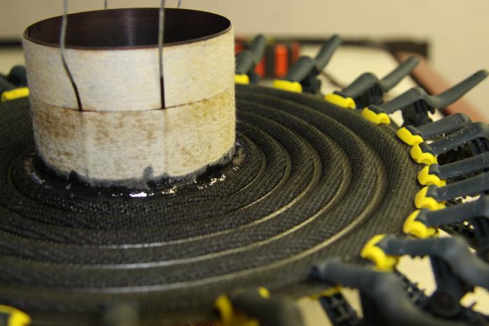

o 09.06.2011, 19:33 | petis
tak poměsíci konečně přišly spidery po Pioneer. takže pokračování dva spidery spodní 9.75´´
o 09.06.2011, 19:34 | petis
pořádně přilepit je duležitý. Ale došlo lepidlo takž pokračování doufám zejtra:-))
