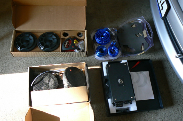

Zesilovač - dlouho sem hledal něco malého, nenápadného, ale SQ (o tom později).
Takže zde máme oběť:

Zde nějakej matroš:

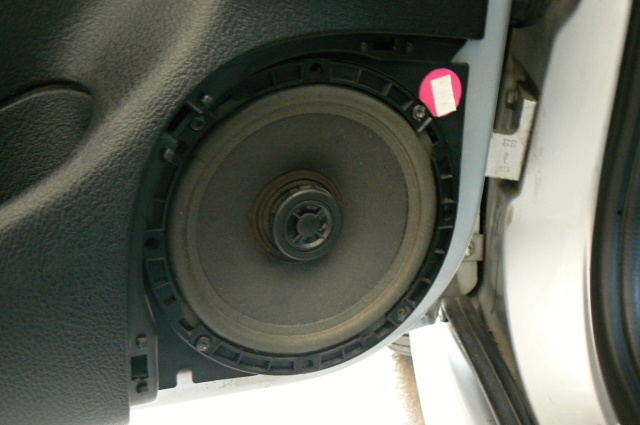

Sundal sem krytku, abych se mrknul, jakej "háj-end" je ptřeba vyměnit. A hele, koax :)
foto k příspěvku  od Milhauzz
o 26.04.2011, 11:08 | Milhauzz

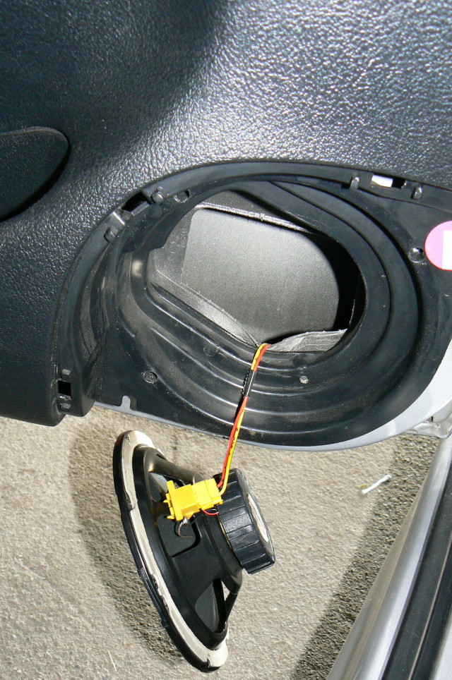

Zajímavě namontovanej reproduktor, šrouby skrz repro a tapec až do plechu. Plus je v tom, že to celkem drží, mínus v tom, že se tady toho moc udělat nedá. Žena měla podmínku, že nesmí nic trčet, "nádory" v podobě MDF kroužků nebo lamina jsou nežádoucí.

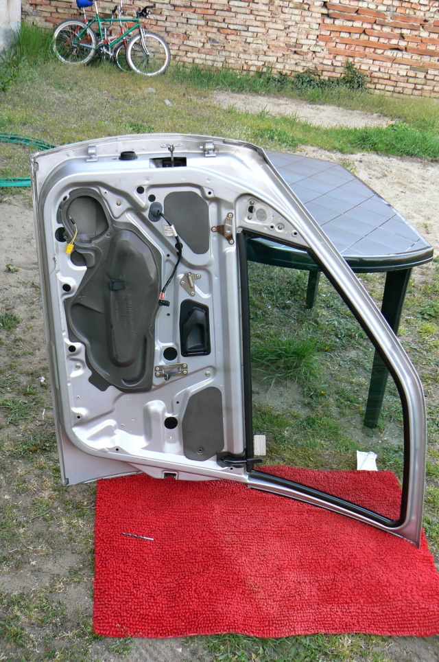

Takže sem sundal dveře, vytáhl je ven a zjistil, že Hybrydy tam nedám ani omylem. Teda dal bych je tam, ale musel bych trochu víc zasáhnout do konstrukce dveří. A to se mi zatraceně nechtělo.

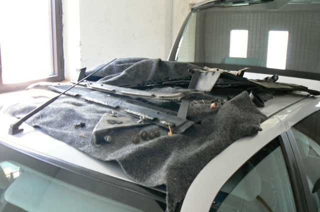

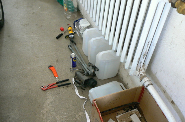

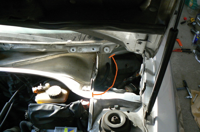

Po klidné rozvaze a uvědomění, že do dveří půjdou Tempa, snažil jsem se činnost přesměrovat jinam. Natáhnu napájecí kabeláž, řekl sem si. Hledal jsem tedy místo, kudy tudy z motorového prostoru dovnitř. Zlatej SuperB (tam jsem mohl stčit všude ruku až po loket), zlatá oktávka (tam jsem mohl stčit všude alespoň ruku), zatracenej Peugeot (nikde není místo ani na dva prsty). Nikdy mě nenapadlo, že jediný místo na protáhnutí napájení bude pod motorkem stěračů. Nuže, abych natáhl tenhle malej cancourek ...
o 26.04.2011, 11:09 | Milhauzz
... musel jsem sundat stěrače ...
... a motorek i s náhonem stěračů ...
o 26.04.2011, 11:10 | Milhauzz

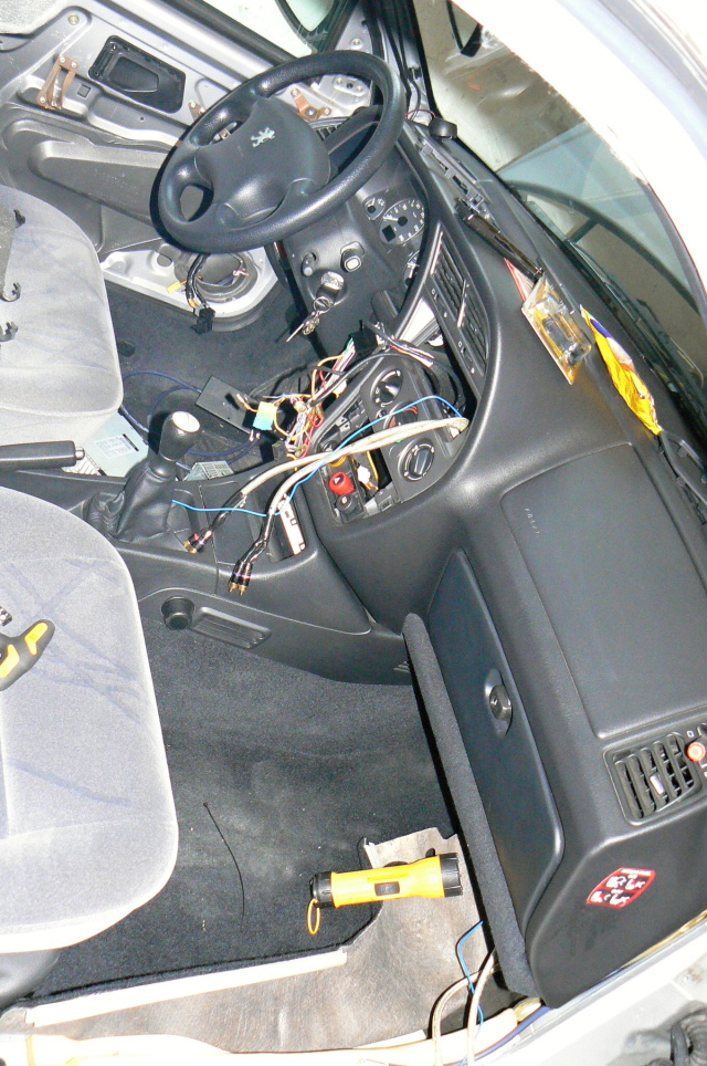

Na to přišla žena, viděla že jsou dveře pryč, stěrače pryč ... chvíli koukala, popřála mi štěstí a půl dne sem ji pak neviděl :)
Kupodivu signálová kabeláž a "chobotnice" za rádiem šla celkem lehce. Tady se začínám omlouvat za kvalitu foto, protože sem měl z nedostatku prostoru tak otlačený prsty, že se mi prostě nějak extrémě fotit nechtělo.

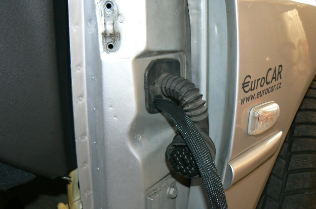

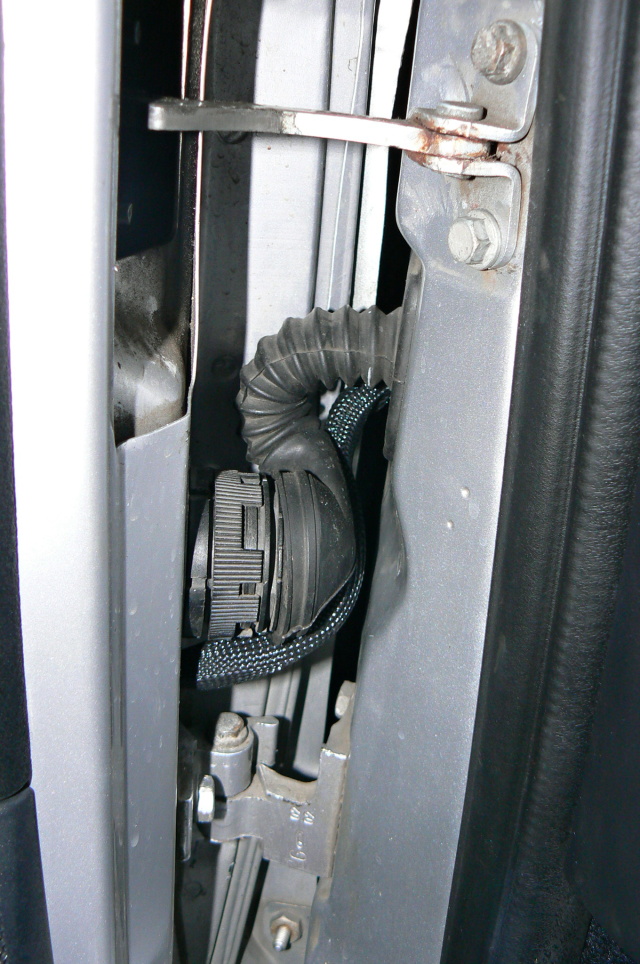

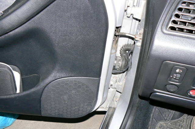

Asi největší problém byl s protáhnutím reprokabelu do dveří. Vzpoměl sem si na Vectru (A i B), kde byl podobnej konektor a zoufale vzpomínal na krásný prostupy jak u Oktávky tak Superbéčka. Prvně je tu konektor, přes kterej se prostě nijak rozumě nedalo dostat, druhak tu je nulový prostor v interiéru. Už to vypadalo na demontáž palubovky, ale na to sem měl až moc velkej kopr. Nakonec sem si říkal, auto je 10 let stará paštika, takže do dveří díra a těsnící guma taky promine.
Dopadlo to asi takto, cenu za design nedostanu, ale funkci to plní.

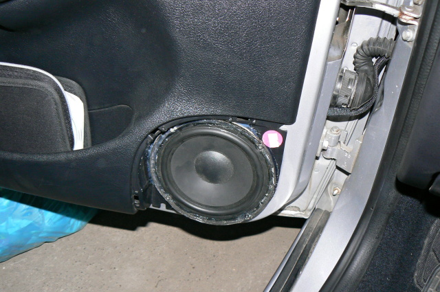

A teď trošku práce na hovado, distanční podložka a trošku tavné pistole. Ne, fakt sem to neřešil, hlavně se neročilovat, nemagořit ... mno hlavně, že se to tam vlezlo a akustiocký zkrat zde nemá šanci ani v nejmenším.
o 26.04.2011, 11:11 | Milhauzz
A taky aby krytka šla nasadit, u ala :)

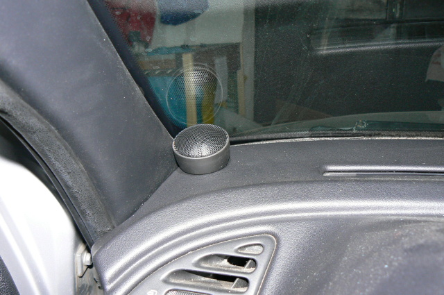

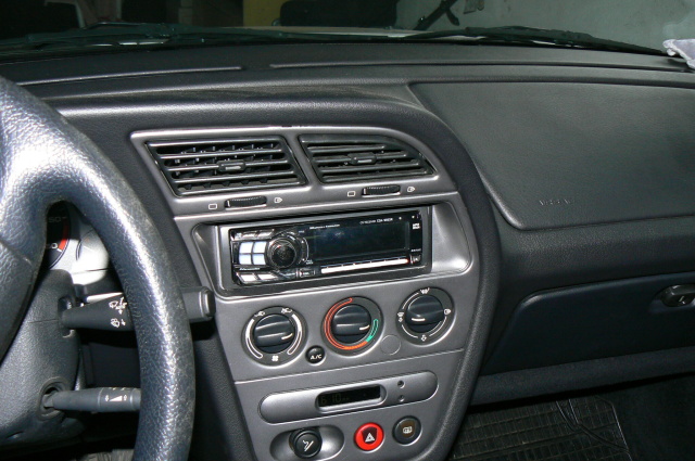

A vejšky na palubku k A sloupkům. čisté, jednoduché, rychlé a funkční. S akustikou si stejně pohraje DSP v Aplině, tak jakýpak starosti.
Autorádio šlo taky pěkně zapasovat, až sem se divil, kolik je najednouv v tak malým autě prostoru na kritických místech.

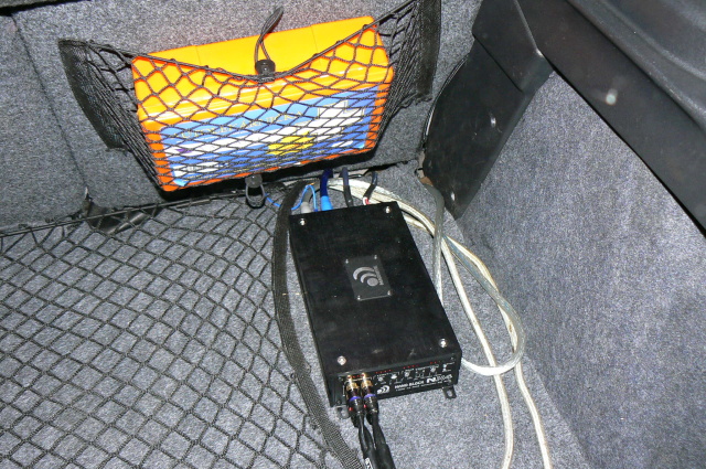

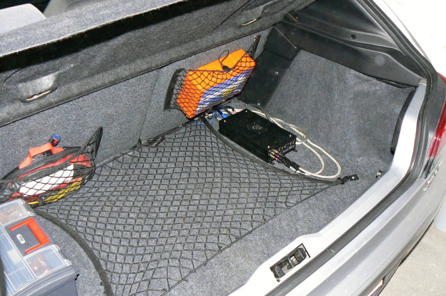

A teď k zesilovači. Důležitý bylo dodržet hlavní podmínku - nesmí to žrát prostor a musí to být adekvátní sestavě. Doby velkých zesíků jsou prostě pryč, McIntoshe, Zenony, Audisony ... ach jo, musel sem zatlačit slzu. Co teď, říkal sem si, buď starý Audison LRx nebo nějakej starej Denon? Ne, ne ... vyzkopušel sem celkem novou věc, Massive Audio NX4. link: [ Link ]
Takovej malej prcek s hezkým výkonem, pro Tempa akorát. Recenzi na něj pak někdy napíšu, ale první pocity jsou dobrý, hlavně dobrá kontrola na basech (pevný, tvrdý, příjemný) a to co tam chci slyšet a mám naposloucháno, tak to slyším. Nejlepší na něm je ale ta "velikost". Samo, teď jsem ho jen "pohodil" do kufru, než vymyslím nějaký permanetní umístění. Ale schválně mrkněte, není to mazel? Je to defakto taková druhá autolékárnička, jen oproti té z Tesco umí zesilovat :)
