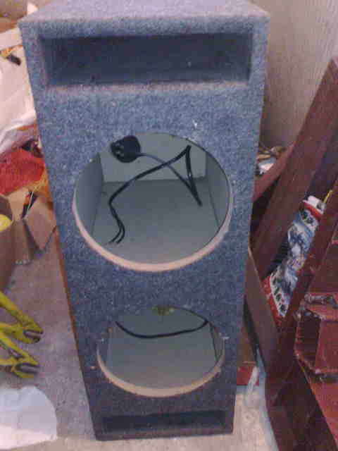

ta bedna neni z žádného aukra budete mile překvapeni :-D
foto k příspěvku  od Flash

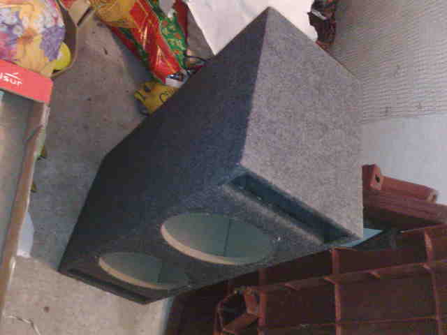

o 21.04.2011, 08:44 | Flash

Tak to mě vůbec nenapadlo, že by štěrbinu někdo dělal od oka... Pro začátek bych to aspoň zaslepil a uvidíš, mělo by to bejt lepší. A dej sem odkaz na ten sub, něco sem našel, ale nevim, jestli je to on.
o 21.04.2011, 10:06 | Flash
crk:
odkaz tjo ted sem se vzbudil ale je to tenhle
Pioneer TSW258D má 2x4ohm a nápis Champion series
Bedna neni dělaná od oka ale byla na něco jinéjo původně v tom měly být xtc250 ale je vyrobená přímo pro helix esprit prej aspon mi to bylo řečeno takže jak myslíš zalepit štěrbiny jen z verchu-?
nebo jak?
Ještě sem žádnou štěrbinu nevyplnoval aspon v ne v bedně :-D

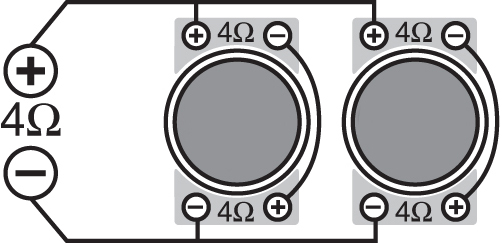

o 21.04.2011, 10:10 | Flash | Upraveno: 2011-04-21 10:28:17
a zapojení

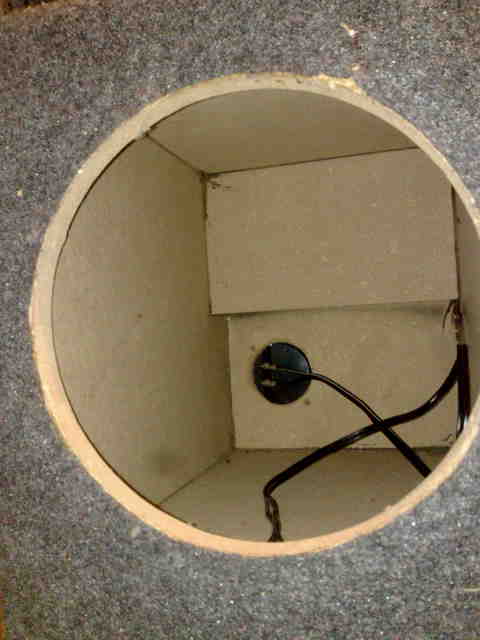

o 21.04.2011, 10:36 | Flash
ještě foto uvnitř
o 21.04.2011, 10:42 | clown
ten box na esprit neni delanej ani nahodou .. :o))
to nekdo setril za natrubky a udelal tomu proste sterbinu
vezmi nejaky husty molitan a ucpi to :o) cim hloubs tim lip.. ja ve finale do bedny fouknul i stavebni penu .. , slo jen o ucpani, ne o finalni reseni .. a to jsem kurvil o dost lepsi bednu :o)
o 21.04.2011, 10:43 | Flash
takhle to dnes přepojim aby měl zesik plnou kontrolu DF protože suby sou nový a spálit je kamošovi nechci by ně sežral takže to bude na _4ohm
Zase to nebude moc hrát ale nebudu se bát o suby ani o zes ale je fakt že sem to měl udělat jako první hlavně aby se ty suby nebo zes nenačli to bych nechtěl. :-(
Podle údajů zesu to bude dávat ve 4ohm 540Wrms takže to myslim bude nejlepší volba :-)

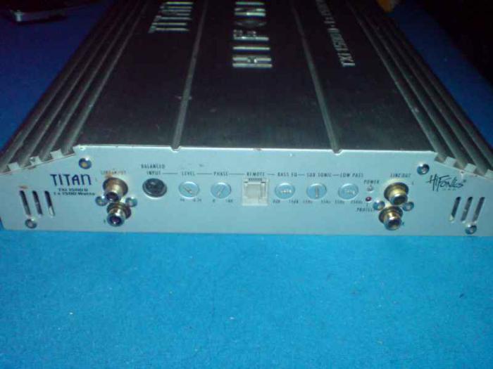

o 22.04.2011, 11:52 | Flash | Upraveno: 2011-04-22 12:02:13
tak a txi dohrálo :-(
bedna po zaplnění štěrbiny začala hrát opravdu lépe (díky clowne)
ale stal se průser ...večer to normálně hrálo ale ... ráno po zapnutí zesilovače jen svítí červená dioda power tak 1ohm neustál :-(
Sem vůůůůůl protože jste mi to psaly ale měl sem svojí hlavu a vycházel s údajú na krabici.... jestli to zapříčinila 70AH baterie nebo nedostatečný napětí to už nezjistim ale to co pavel528psal s tím plně souhlasím a to že tyhle zesilovače někdy odejdou i na 4ohm a né na hlas.
V záruce to neni takže se to bude muset nechat opravit.
Moje zkušenost že si radši prolistuju víc zesilovačů a nebudu věřit kecům prodejce
díky
