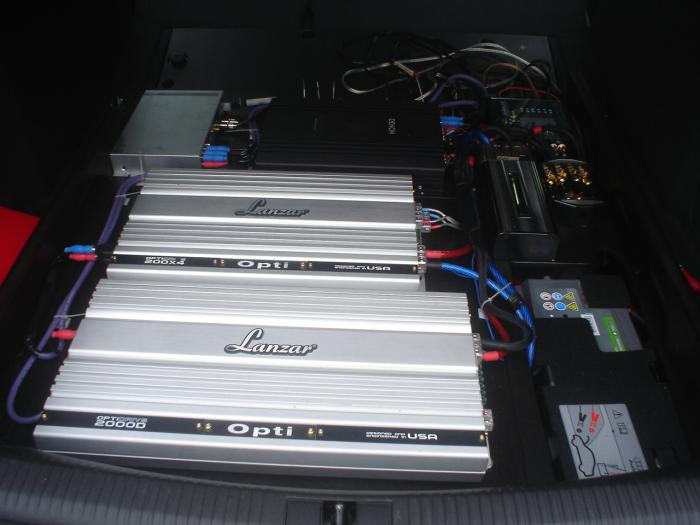

Dostal jsem se do faze zkušebního zapnutí instalace, jenže trochu se to zadrhlo, tak bych potřeboval trochu poradit. Asi takto:
Vzhledem k okolnostem jsem musel použít jako přívod zdroje signálu pro PXA-H700 RCA kabel, tedy nemám Ai-NETové zapojení. No všechno běží, včetně RUXe, jenže neleze žádný zvuk - prostě to nehraje. Z procesoru jsou tři výstupy na tři zesilovače (bude aktiv). Prostě nejsem schopen procesor rozchodit. když kabel (RCA) přivedu přímo do zesilovače, tak to běží a "hraje". Vrátím RCA do procesoru - a je ticho.
Podle mojí možná blbé úvahy je nutné přes RUX ten procesor nastavit (nějak - nevím jak) aby bral běžný RCA vstup. nebo je někde jinde chyba - nebo fígl ?
Má s tímto zapojením tohoto procecoru na RCA vstup někdo konkrétní zkušenost? jestli ano sem s tím. Případně zavolám a prokonzultujem to.

zatím je to ještě trochu "neučasané"
foto k příspěvku  od Pavel02

procesor by si nastavovat nemusel ale mel by mit prepinani na 3 digi vstupy a 3 analogove vstupy

pepe: jo RUX funguje.
o 07.04.2011, 09:05 | hifim@ni@k
Už to běží? Musíš si na RUXu přepnout vstup na analog.
o 07.04.2011, 10:04 | Pavel02 | Upraveno: 2011-04-07 10:05:19
Už to běží, pepe poradil, jenže.... protože jsem to měl dřív na Ai-net tak jsem si neuvědomil, že se nastavavuje hlasitost a násdledně se pak už ovládá na RUXu. A to mě tedy se.e, protože jsem chtěl dát RUx do přihrádky a ted nevím jak bych nastavoval hlasitost. Chtěl jsem zachovat MMI, abych mohl vše dál přes něj ovládat. A ted jsem zas tam kde jsem nechtěl být.
o 07.04.2011, 23:31 | hifim@ni@k
Také mi vadí to ovládání hlasitosti. A stále mi vrtá hlavou, že ty vstupy přece musejí jít ovládat i s Ai-Netem. Je to nelogické. Když budu chtít rádio, které jde Ai-Netem, tak se musím vzdát vstupů ? To se mi nezdá. Tam musí být nějaká finta.
