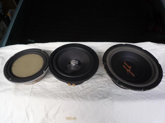

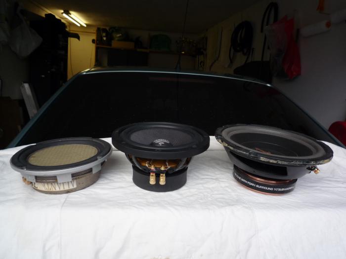

o 05.04.2011, 20:39 | ivls
tak diky clenum lukee_cz a Radeggast
mame neco na sobotni zkousku
- zleva aliante 8, audiosystem 8 a vpravo u-dimension 10
rad bych, kdyby se nam libili prvni dva adepti zleva, protoze objemy ozvucnice jsou luxusne male
doufam, ze to v sobotu stihneme a budu informovat

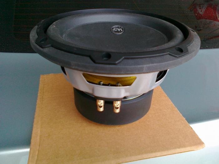

o 10.04.2011, 19:03 | ivls | Upraveno: 2011-04-10 19:05:19
tak, jak to dopadlo?
vzhledem k tomu, ze nas moc tlacil cas, protoze jsme teprve museli uvest audio do stavu ON, tak test probehl rychle, ale i tak jsme se rozhodli jednoznacne a rychle
zamerili jsme se nakonec na 8 cky
diky clenovi michalm nam pribyla jeste jedna a to, kterou doporucoval clen jajo.bb [ Link ]
prvni jsme zapojili audiosystem v 8,5l closed
zvuk byl prijemny, presny, rychly, dobry kick, ale nesel moc dolu a celkove mu chybela sila - je to normalni, protoze se pohybujeme v kategorii 8 palcu
druhy a posledni bylo JL ko v 10 l closed
zapojili jsme, prepinali songy a prestali mluvit - pak jsme se s mladej_ivls na sebe podivali a bylo nam jasne, ze tohle nam obema sedi
sw hral presne, rychle, razantne, vyborny kick, kopak a na to, ze vsehovsudy odehral asi hodinu, tak byl ochotny jit i do nizsich frekvenci, jako predchudce
- jinak celkove se choval, jako dospely sw a bylo rozhodnuto :oP
na aliante se uz z casovych duvodu nedostalo, ale neverim, ze by zvratilo toto rozhodnuti
jinak jde do teto instalace, ktera se opet po pracovnim vikendu zase hejbla kupredu
a pro ty, co resi podobne rozhodovani vrele tento sw doporucuji
jeste se bude zkouset optimalni velikost ozvucnice, vzhledem k vykonu zesilovace a moznosti umisteni u spolujezdce
jsme spokojeni a mame radost, ze se nam do rukou dostal na vyzkouseni tento kousek
panove Radeggast, lukee_cz a michalm - moc dekujeme za zapujceni a radi budeme vstricnost a ochotu opetovat :oP

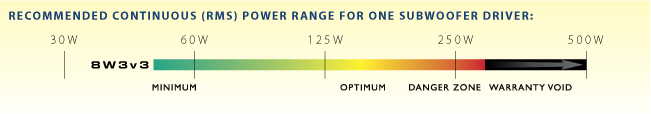

mozem sa opytat ze aky vykon by bol optimalny na tu 8w3v3?lebo hifimaniak napisal ze 150W je malo,tak kolkymi Wattmi ho krmis?

o 10.04.2011, 19:53 | lukee_cz
ono z techto subu uz bylo predem jasne, ajk to dopadne :) akorat ten vykon bude JL brzdit...ale to je v poho, stejne je mi jasne, ze monoblok prijde brzy :)
jajo.bb: no, treba hifi ho ma na DLS A6...videl bych to tak na 500W at ukaze co umi :)
o 10.04.2011, 20:19 | michalm
Ak ho chces len na doplnenie basov a das ho dopredu, 150RMS s dobrou kontrolou ulpne staci.

o 12.04.2011, 18:41 | hifim@ni@k
Proffesor_W: ten Aliante má Fs tuším 69Hz, což je na sub bída.
U JL je asi těch 500W zbytečných. Stačilo by s rezervou tak 300W, ale s výbornou kontrolou, což DLS A6 má.
