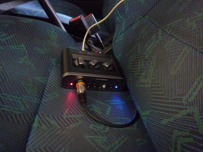

První sluneční víkend nám umožnil odstartovat první instalaci, čekám vaše komenty :)
Auto- Peugeot 106
Zapojení- komplet v aktivu
komponenty- HV Pioneer DEH-P 88 RS
- Výška U-DIMENSION PROX T2 SET
- SW U-Dimension JR 1004
- DLS
- Zesilovač Helix HXA 500Q
- Signálové kabely: Streetwires
- Reprudoktorové kabely: Stinger
- Napájecí kabely: ACV

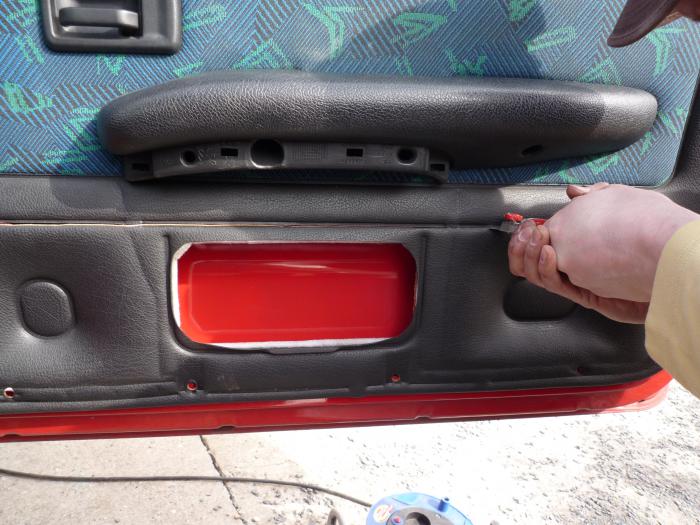

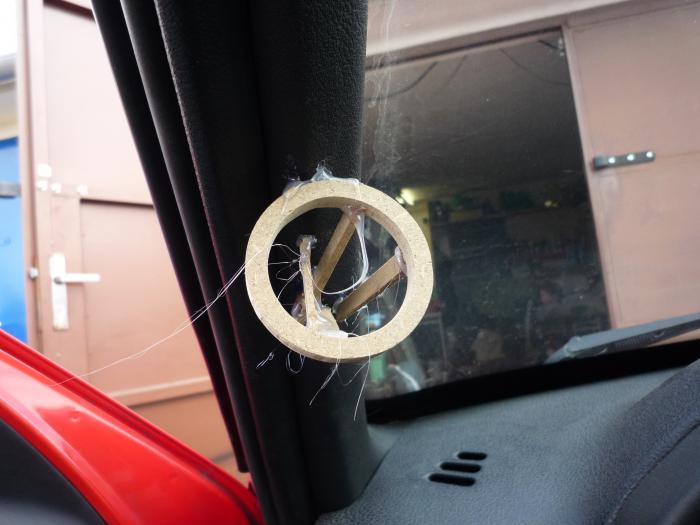

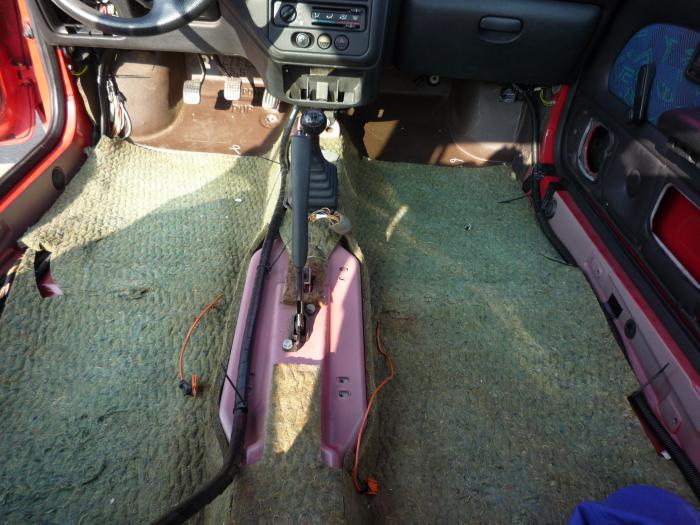

1)Rozborka+Kabeláž
2)Napájení
3)Výška+Středobas
4)Příprava středobasové ozvučnice
5)Různé foto...
Tohle je první víkend práce, po dalších změnách dodám foto:)
foto k příspěvku  od mladej_ivls

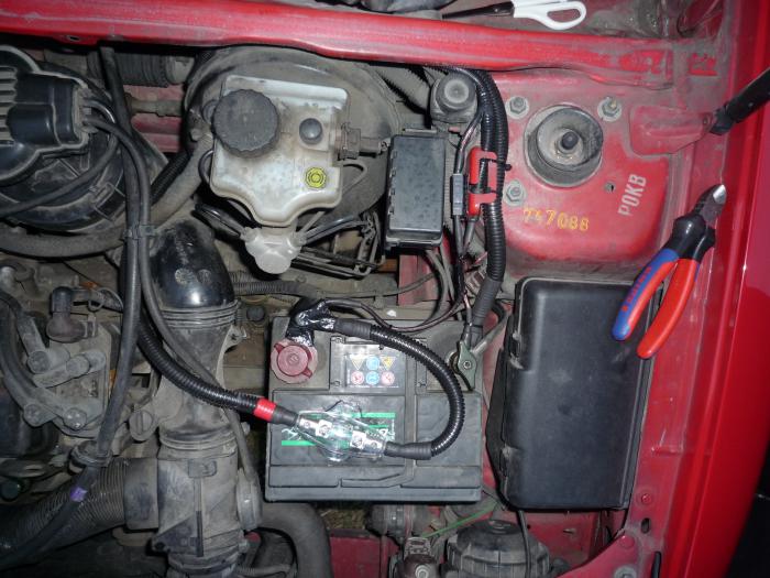

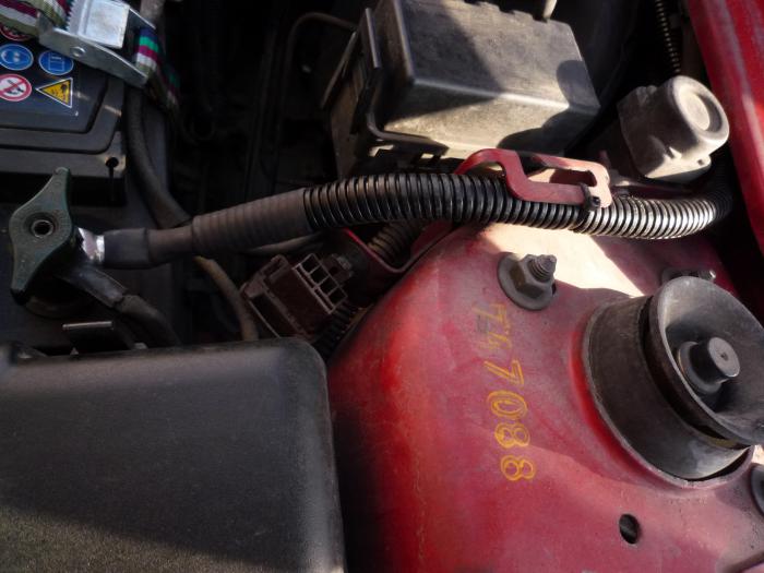

o 23.03.2011, 17:23 | mladej_ivls

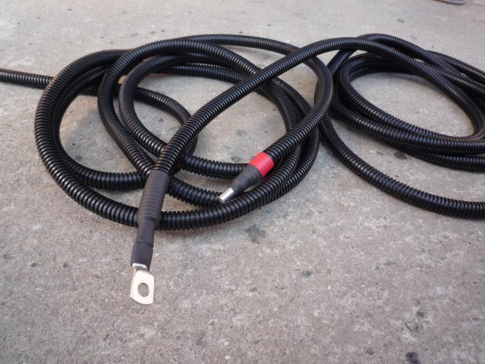

Napájecí kabely
o 23.03.2011, 17:25 | mladej_ivls

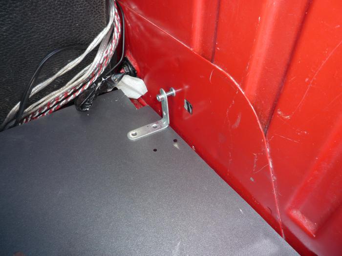

Uchycení napájecího kabelu

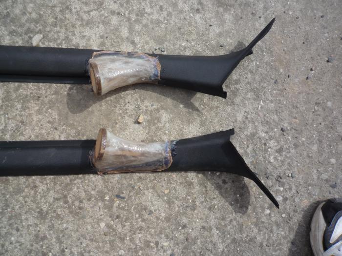

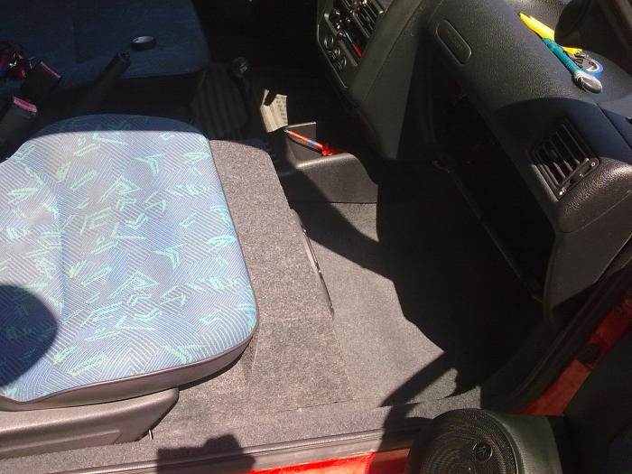

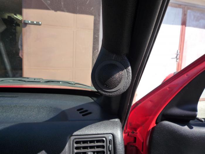

Výška+Středobas
o 23.03.2011, 17:27 | mladej_ivls
o 23.03.2011, 17:28 | mladej_ivls
o 23.03.2011, 17:29 | mladej_ivls
První vrstva hotova
o 23.03.2011, 17:30 | mladej_ivls

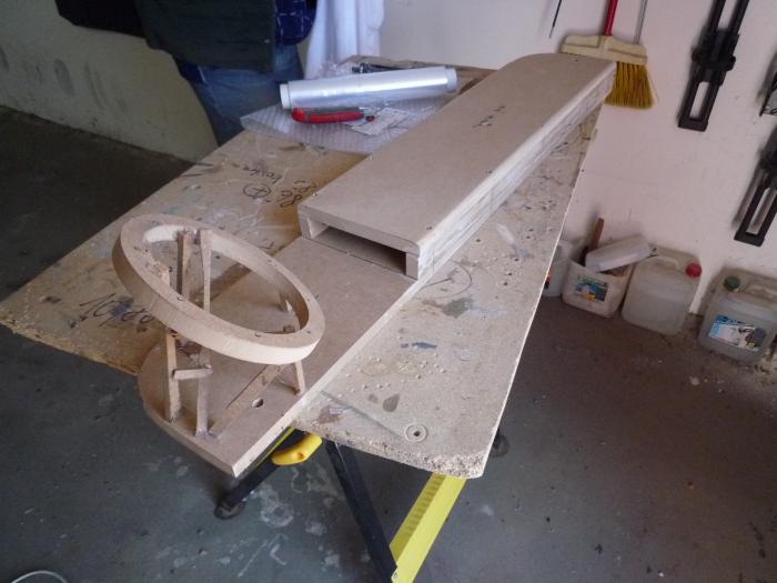

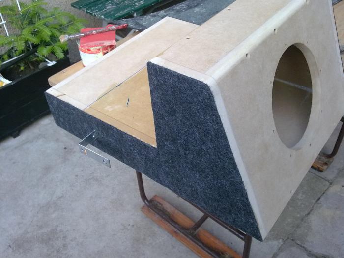

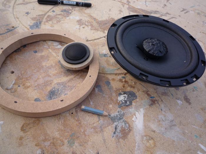

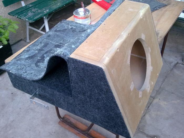

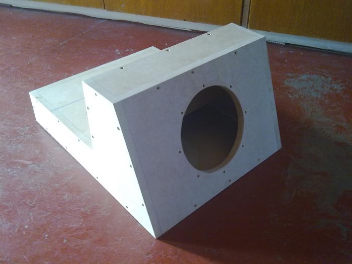

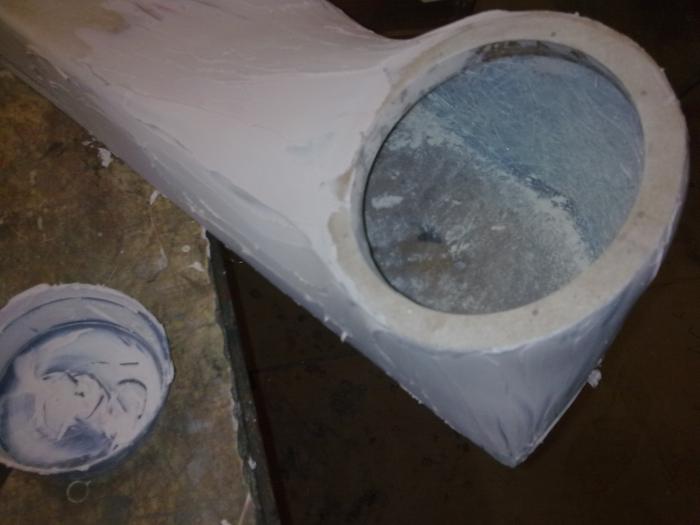

Příprava středobasové ozvučnice zahrnula i řezání ;)

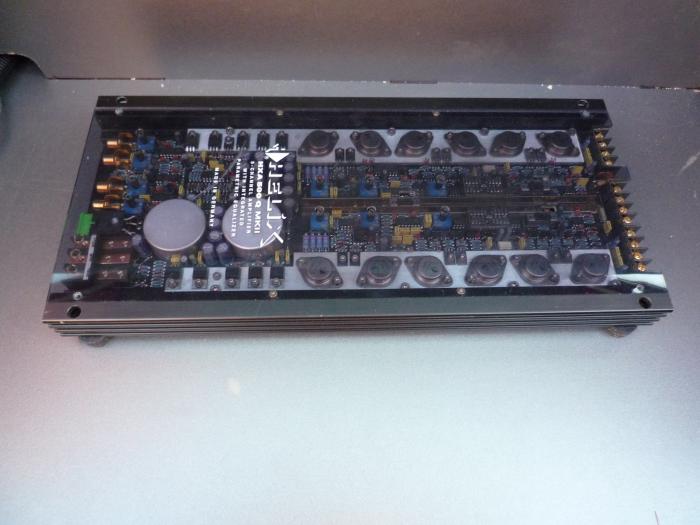

:-)by me zajimalo kdo radil s tim zesikem ????

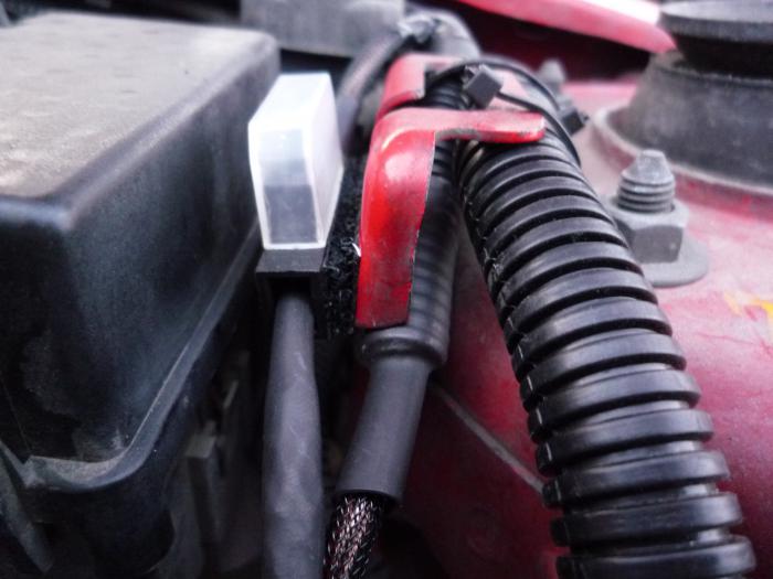

o 24.03.2011, 11:20 | dan22

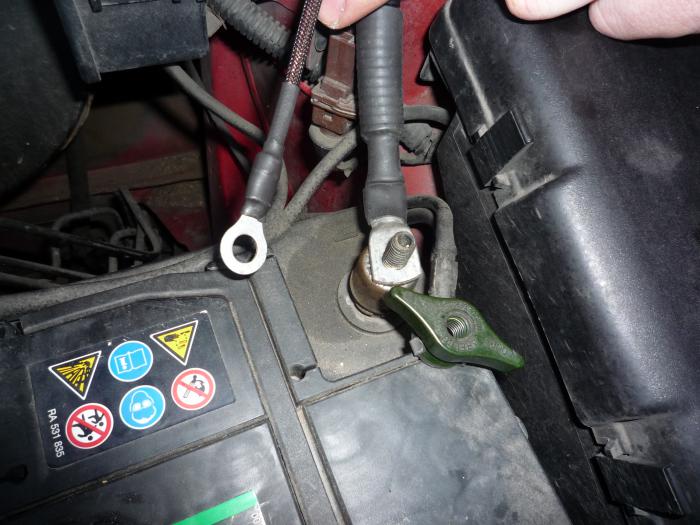

Nechci se tě dotknout, ale u baterky bych to viděl na pojistku. Už jsi viděl co udělá plus na přímo bez pojistky na kostru. To by ti mohlo vyhořet auto!
Jinak dobrý.
o 24.03.2011, 11:27 | Pavel 528
myslim,ze to co tam je vyfoceny je minus...
ovsem,pokud je to plus,tak samozrejmne pojistka je nutna...
o 24.03.2011, 11:34 | swep
ta instalace probiha pod perfektnim vedenim, takze pochybuju, ze by tam kluci pojistku nedali
o 24.03.2011, 11:40 | M.a.R.i | Upraveno: 2011-03-24 11:41:01
Taky si myslím,že je to "-", protože origo kabel vede dolů pod baterku, což by značilo kostru.
o 24.03.2011, 14:52 | mladej_ivls
Omlouvám se za špatné foto.A odpověd na rozjetou debatu?je to mínus:) na baterii je nalepené pojistkové pouzdro! V další várce fotek ukážu..
to pepe 689- Radil mi ivls starší;) skloubení cena výkon v mém případě hodně rozhodující.

o 24.03.2011, 19:52 | ivls
to mladej_ivls
ze me pochvala, jen tak dale :oP
to pepe689 - hadej, kdo neni to tezke :oP
jinak presneji jde o helix HXA 500Q MKII

o 25.03.2011, 19:14 | hifim@ni@k
Místo té silonky zkus příště staré froté prostěradlo. Tvar udělá plynulejší a na výšky není potom potřeba více vrstev. Stačí jen to prostěradlo.
o 25.03.2011, 19:32 | jasisoft
vyzera to velmi dobre, dufam, ze bude niekedy moznost pocutia.... inac vysky su smerovane kam ? na sofera alebo na spetak ?

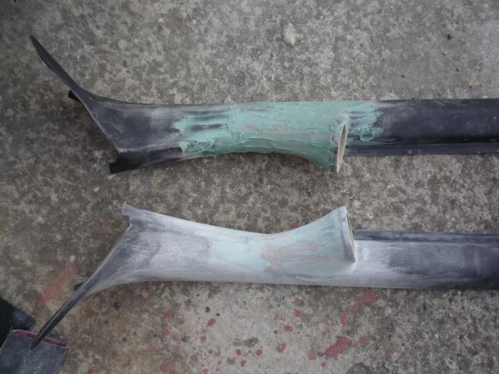

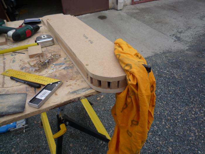

o 30.03.2011, 21:38 | mladej_ivls

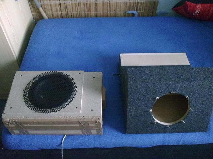

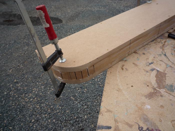

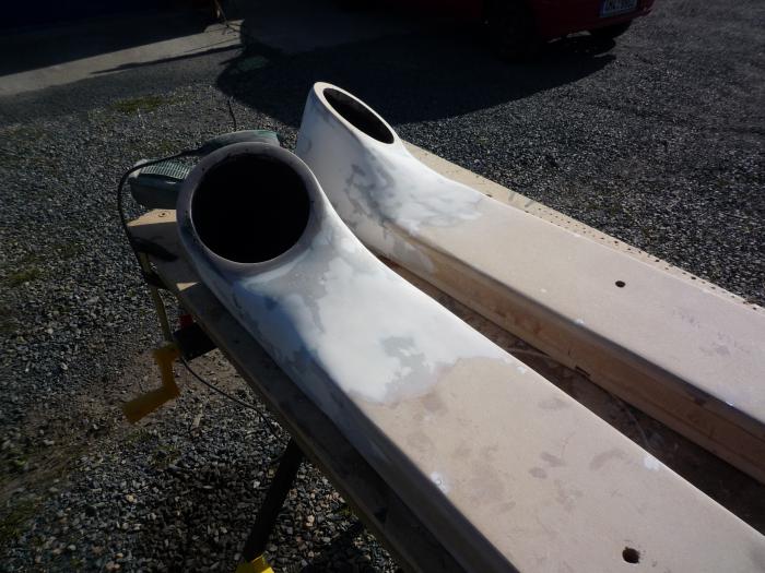

pokrok středobasové ozvučnice
o 30.03.2011, 21:39 | mladej_ivls
o 30.03.2011, 21:41 | mladej_ivls
s kroužkem

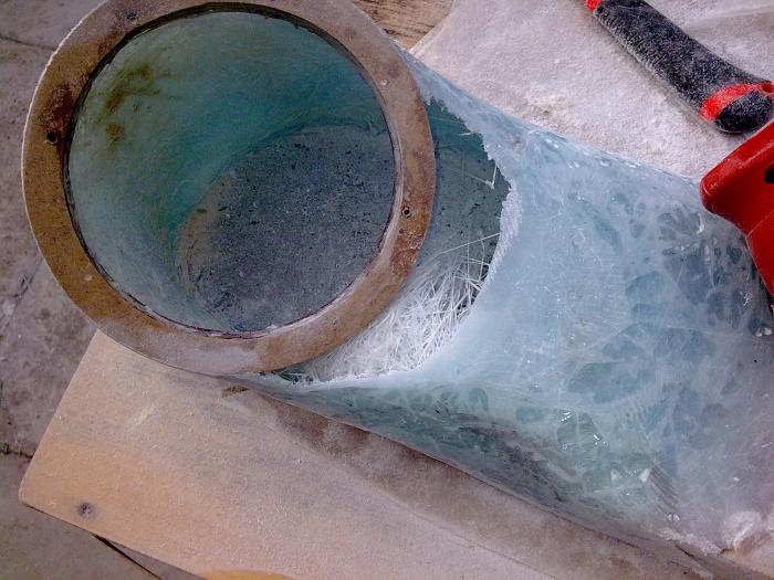

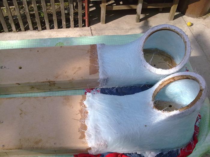

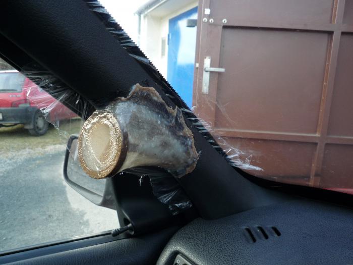

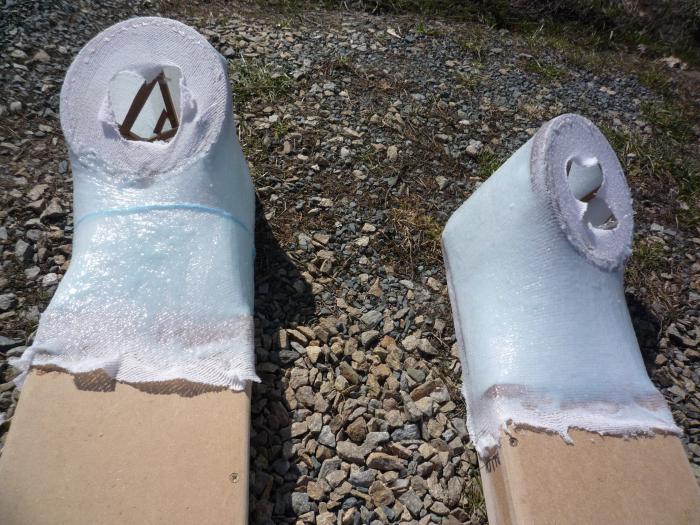

první vstva laminátu
o 30.03.2011, 21:42 | mladej_ivls
další vrstvy
o 30.03.2011, 21:43 | mladej_ivls
o 30.03.2011, 21:44 | mladej_ivls

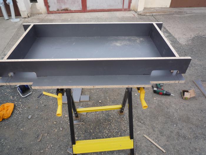

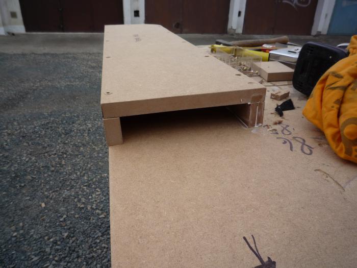

příprava kufru

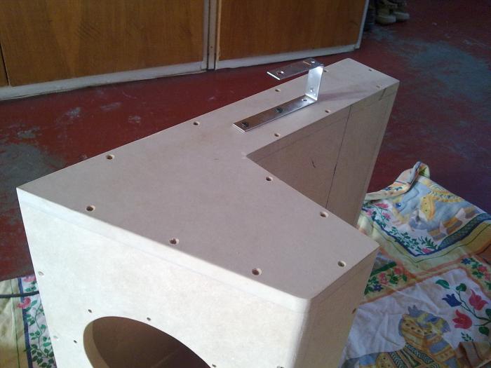

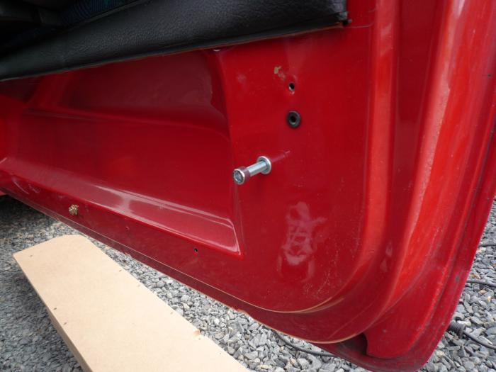

o 30.03.2011, 21:46 | mladej_ivls
dodatečná fotka ozvučnice (uchycení)

o 31.03.2011, 12:24 | lukee_cz

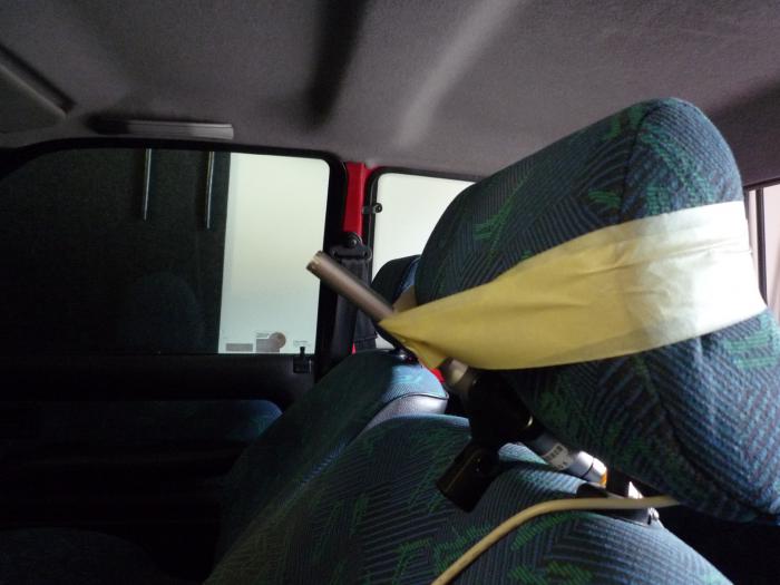

jasisoft: jestli si dobre pamatuju, tak mezi hlavove operky
o 31.03.2011, 12:38 | jasisoft
sakra, to som jediny sebec co si vyskace a stredaky smeruje na svoju hlavu ?
o 31.03.2011, 14:49 | lukee_cz
tak zalezi co mas zac, ze. ja osobne mam vysky (u 2way) taky smerovane na sebe.
o 31.03.2011, 19:43 | ivls
to jasisoft
jako pise lukee_cz je smerovane mezi sedacky, nebo mozna trochu za ne, ale soumerne obe strany stejne

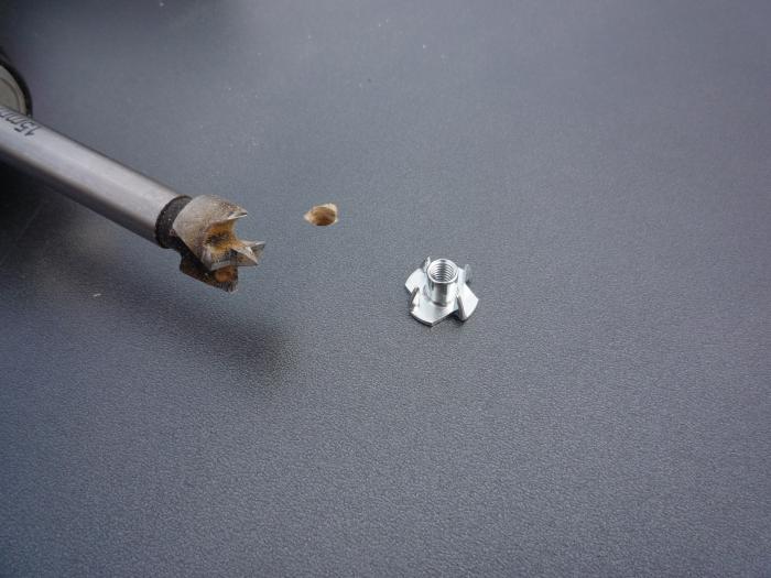

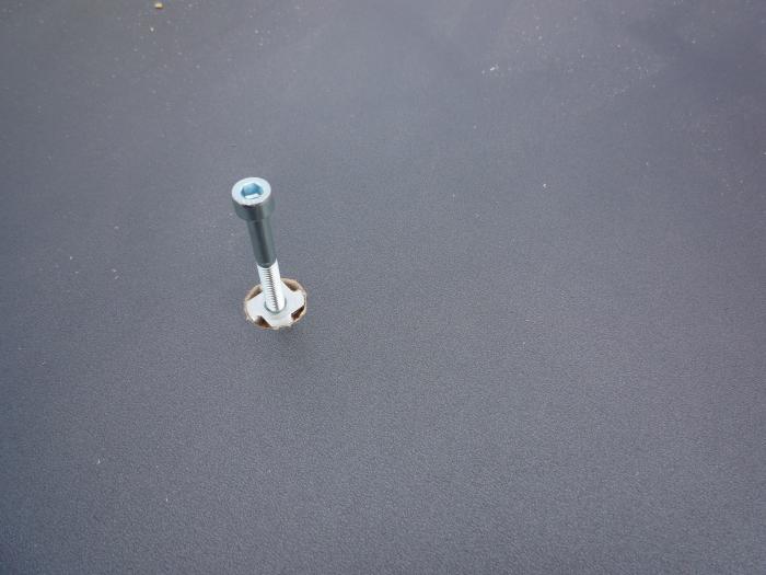

o 02.04.2011, 22:54 | noclue
pekna praca!
nytovacie matice!
o 03.04.2011, 20:42 | cara77
ta chránička (husí krk) na nap. kabelu v druhém obrázku se dá sehnat kde ? a je to důležité to dávat na nap. kabel ?
o 03.04.2011, 21:46 | Radeggast
cara77: V jakýmkoli elektru... Třeba v gme...
ivlsové: Potom dejte vědět ohledně toho subu (klidně mejlem)...
o 04.04.2011, 15:19 | mladej_ivls
cara77: ochrana vodiče, lepší vzhled nemyslíš?:)
Radeggast: jasné dámě vědět tak snad to bude OK, jinak díky za pučení

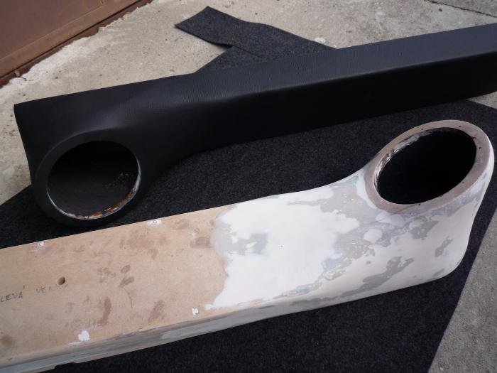

o 05.04.2011, 20:25 | mladej_ivls

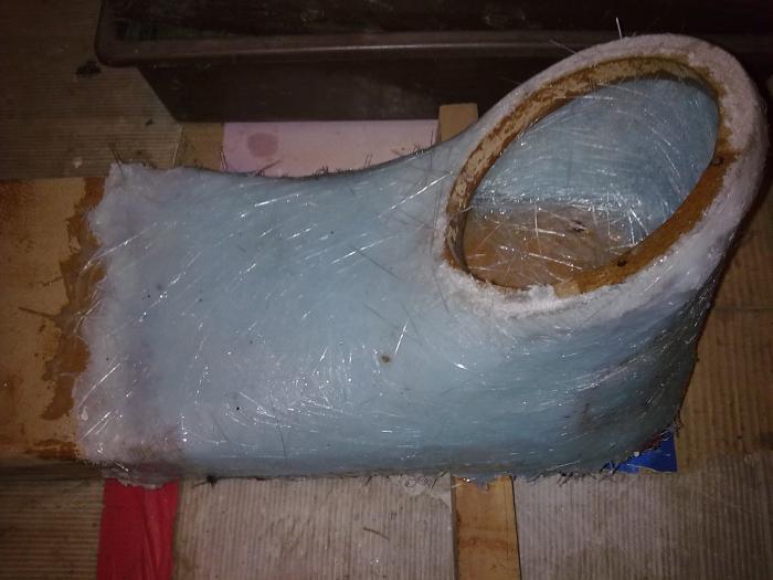

ták a je to tady! první nepokoje :-/

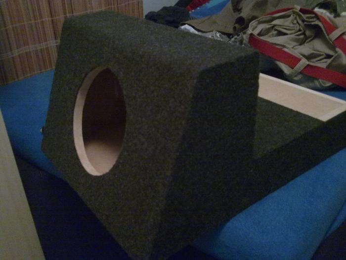

o 05.04.2011, 20:26 | mladej_ivls

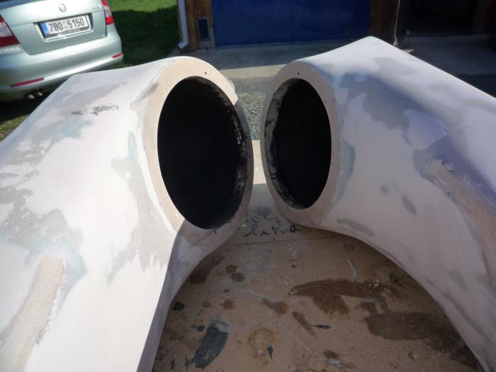

druhá ozvučnice hotova
o 05.04.2011, 20:30 | cara77
mladej_ivls : dám to tam pro ochranu na nap. kabely, ale jenom z části od mororového prostoru přes kabinu a těsně před zesilovač, protože se mi více líbí když je vidět nap. kalbel a v něm ty prameny... :-)
a dával jsi to i na repro. a rca kabely, které jsi táhnul kabinou ?
o 05.04.2011, 20:43 | mladej_ivls
cara77: v rámci možností ano, ale pod podlahou nebylo moc místo..a jak říkáš před zesilovačem hodím flexo! tak jako mám v motorové prostoru (napájení rádia)

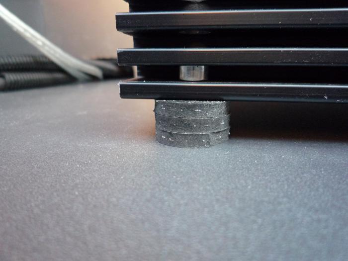

podložení zesíku

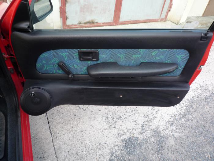

dveře jako nové:)

o 02.05.2011, 11:59 | Vencaf | Upraveno: 2011-05-02 11:59:53
pěkný,takhle podobně to plánuju taky, zatím mám jen ošklivou zkušební verzi..
jak jsi vyřešil utěsnění otvorů pro šrouby,který drží ozvučnici ke dveřím?
o 02.05.2011, 18:45 | ivls
to Vencaf
pujde tam neco takoveho

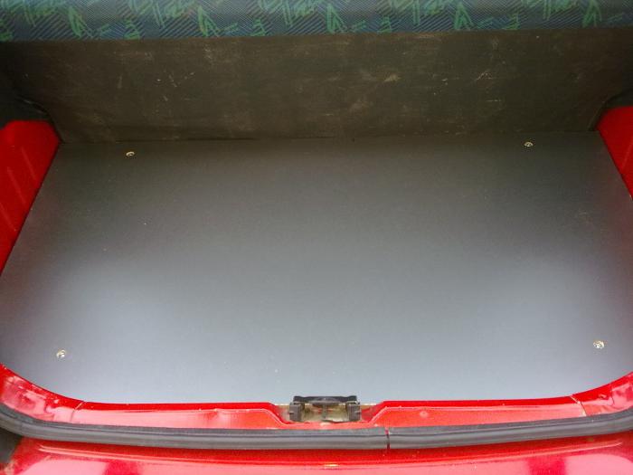

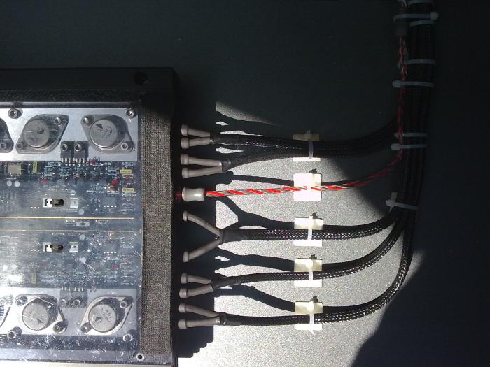

o 25.05.2011, 15:02 | mladej_ivls

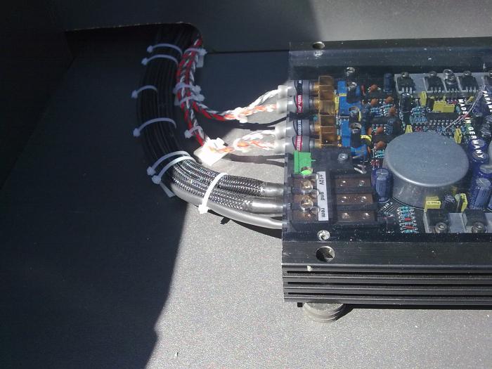

konečně přidávám fota kabeláže:)
o 25.05.2011, 15:03 | mladej_ivls
o 25.05.2011, 15:06 | mladej_ivls
Za tuto perfektně odvedenou práci děkuju Roverovi!
Doporučuju všem..;)
Bezpečnost nadevše:P
o 25.05.2011, 15:07 | mladej_ivls
o 25.05.2011, 15:08 | mladej_ivls

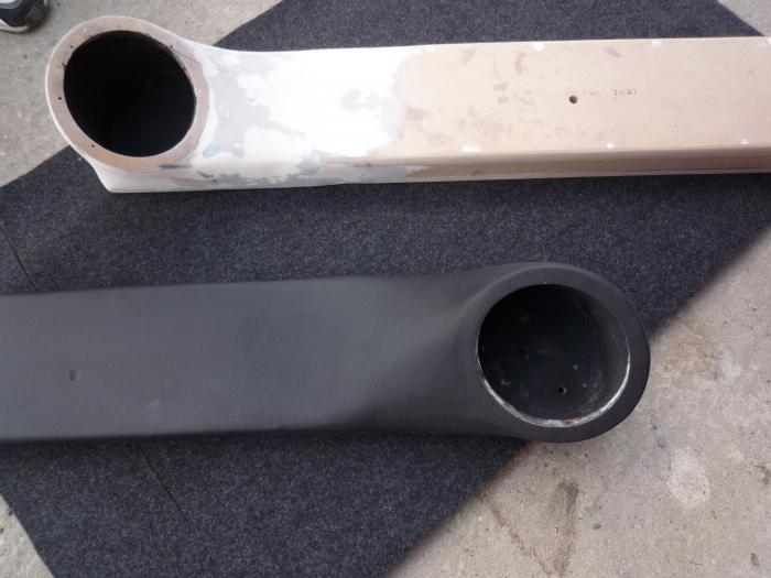

Před a po:D
o 25.05.2011, 15:09 | mladej_ivls

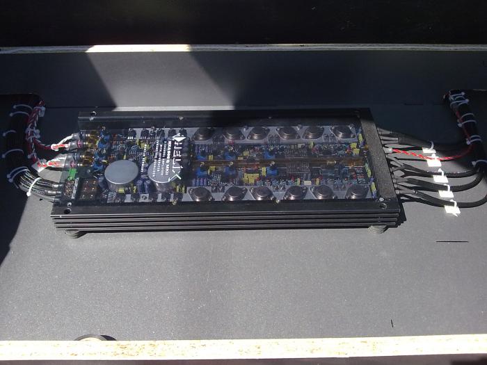

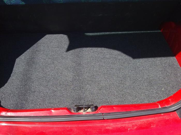

Kufr;)
o 25.05.2011, 15:13 | Vencaf
pěkně, jen ke kabeláži bych použil černé stahovací pásky a na zakončení reprokabelů používám toto, stojí to pár korun a hezky to vypadá:

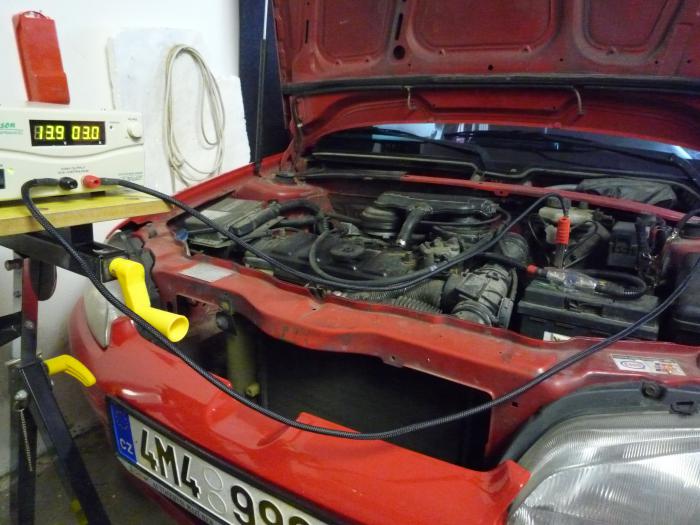

o 02.06.2011, 19:02 | ivls
tak jsme napichli autíčko na zdroj a cosi už poměřili :o)
foto k příspěvku  od ivls

o 15.06.2012, 17:43 | Radeggast
mladej_ivls: Prosím tě, kolik má ta ozvučnice objem (zda jsi to měřil)?
